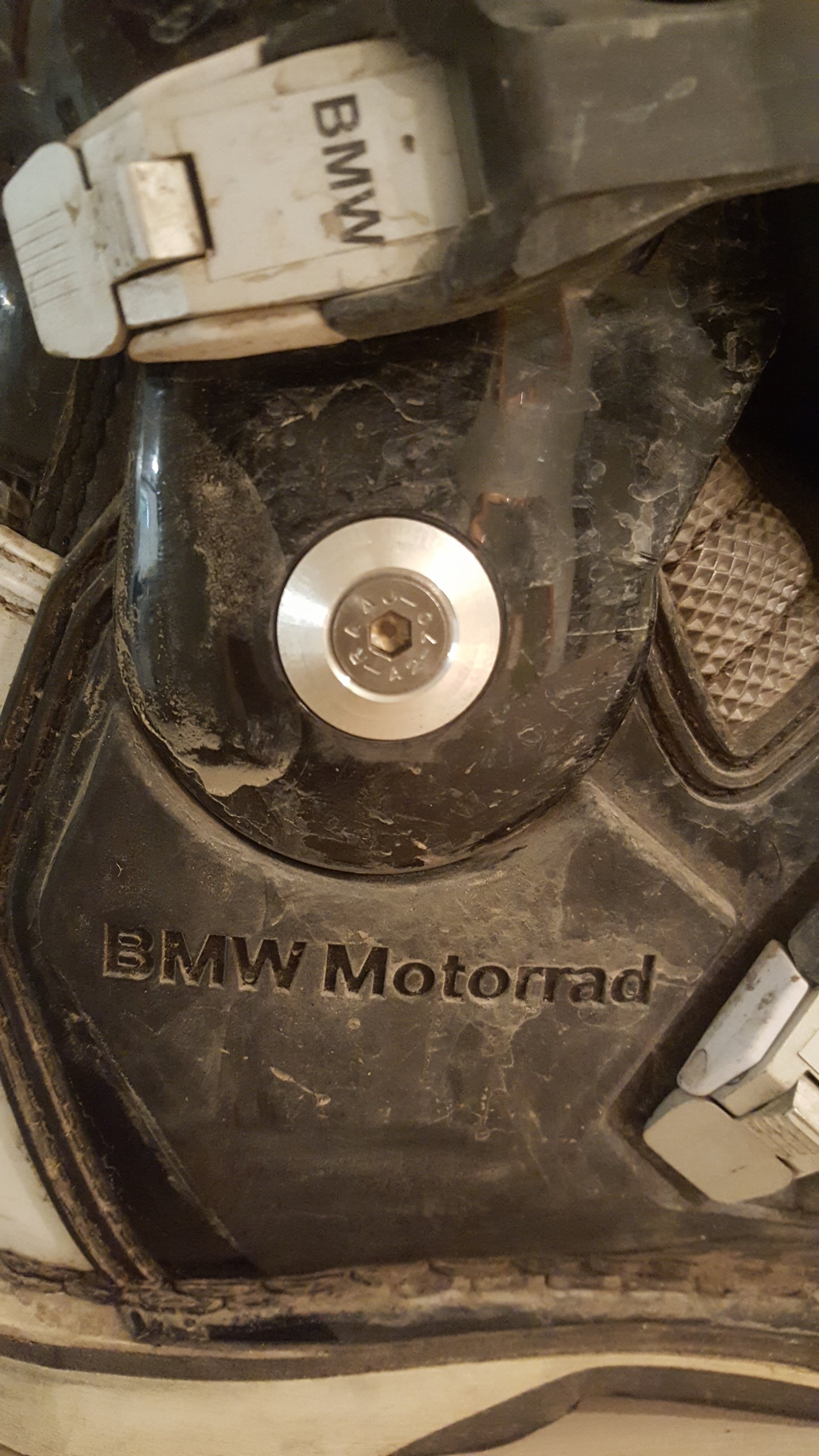

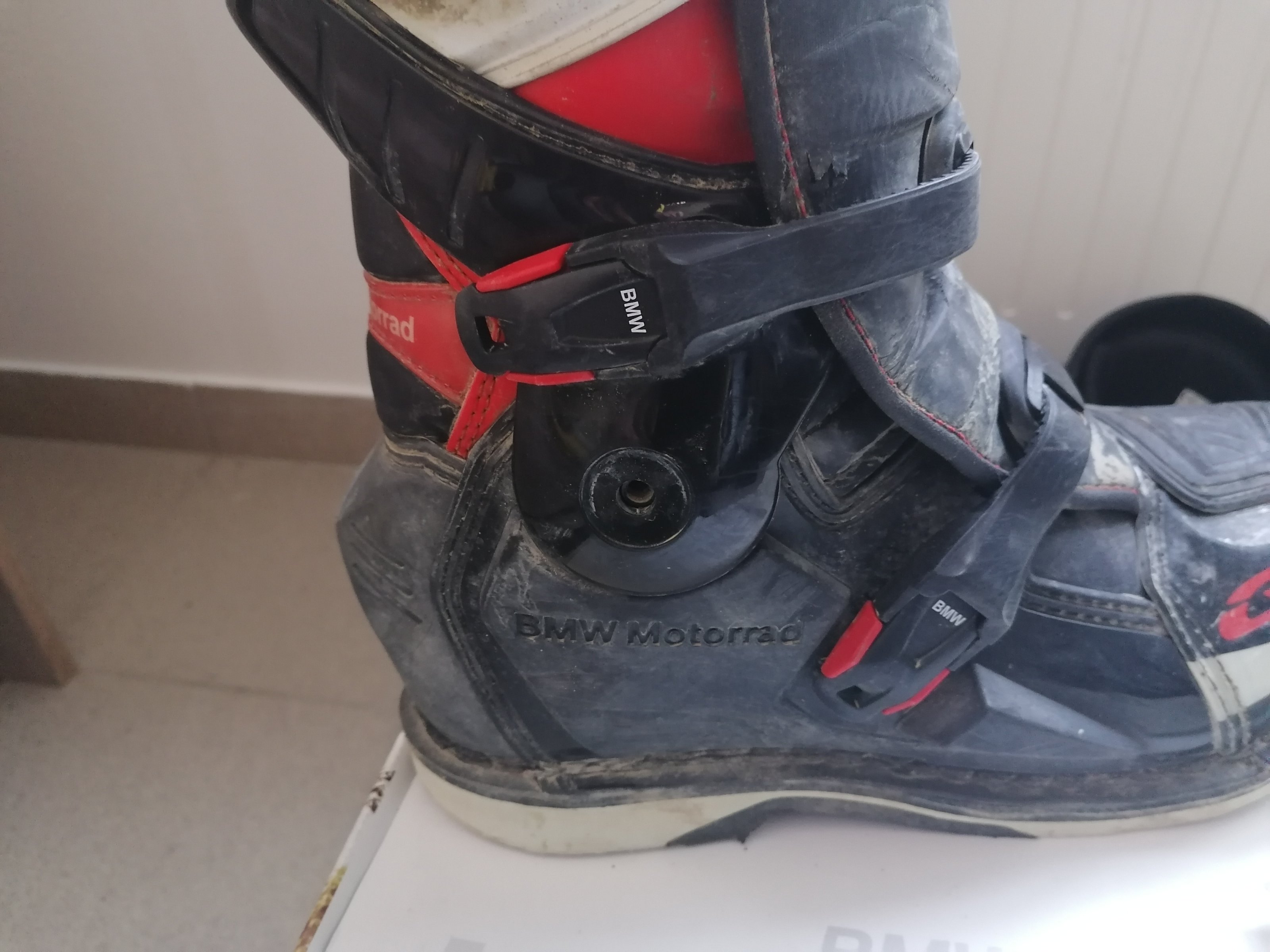

Ich hoffe hier kann mir jemand weiterhelfen🤔.
Habe bei meinem Enduro pro stiefel die Schraube am Gelenk verloren.

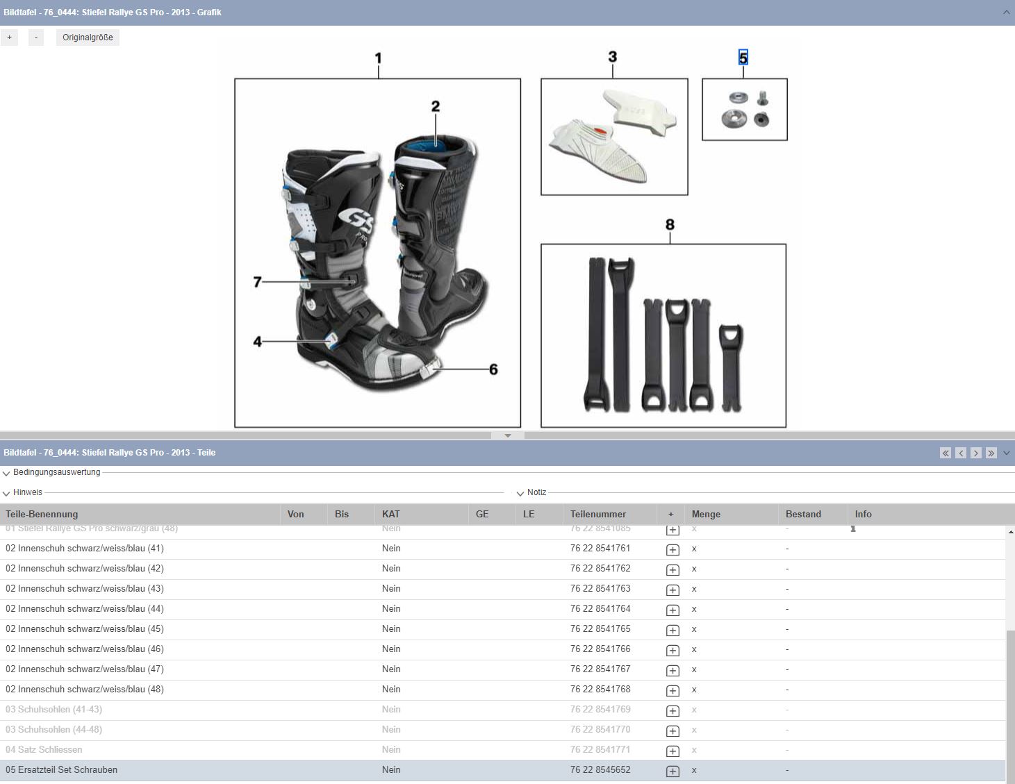

Laut bmw gibt es hierfür keinen Ersatz was bei einem 300€ stiefel schon sehr bedenklich ist.
Hatte schon jemand das selbe Problem und wo gibt's Ersatz?
Danke im voraus

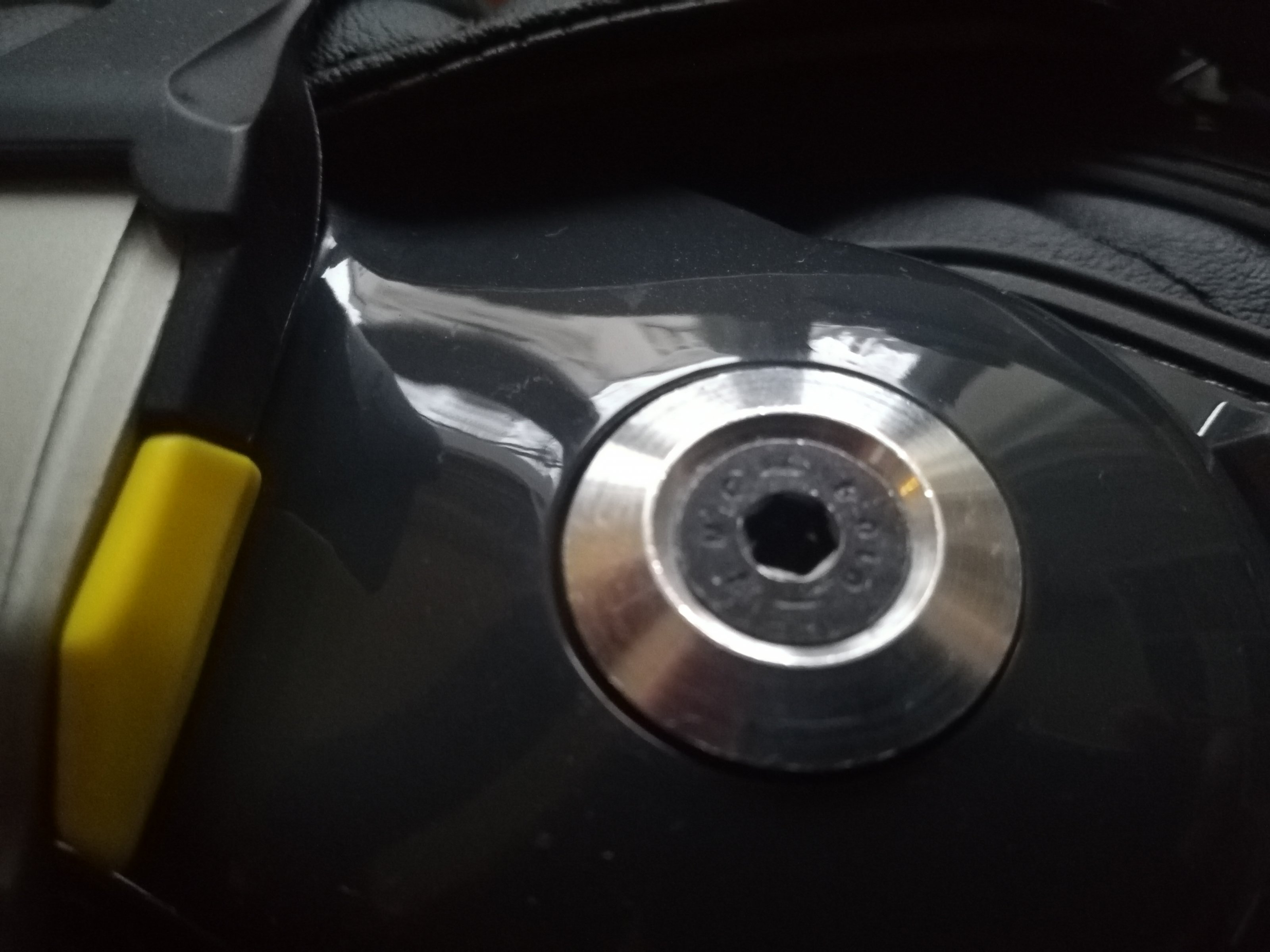

Ich hab zwar nicht den obigen Stiefel, aber einen ähnlichen.
Da habe ich dann einfach das Gewinde ausgemessen, eine passende Schraube beim Eisenwarenhändler besorgt (meiner vor Ort verkauft auch einzeln), entsprechend abgelängt und mit Loctite eingeschraubt.
Et voilà, hält.

...da fehlt auch noch 'ne Kunstoffscheibe, oder?
Ich würde - so ähnlich wie Landbüttel das vorschlägt - beim anderen Schuh die Teile abschrauben und im nächsten Baumarkt, was passendes suchen.
Die Kunstoffscheibe kann man zur Not auch selbst herstellen...

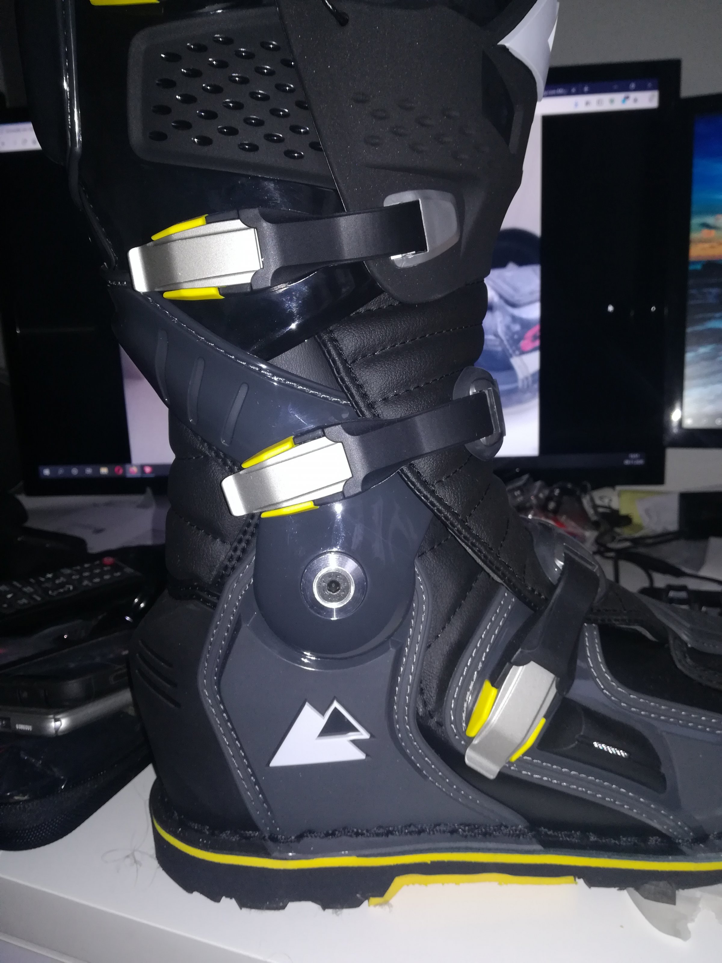

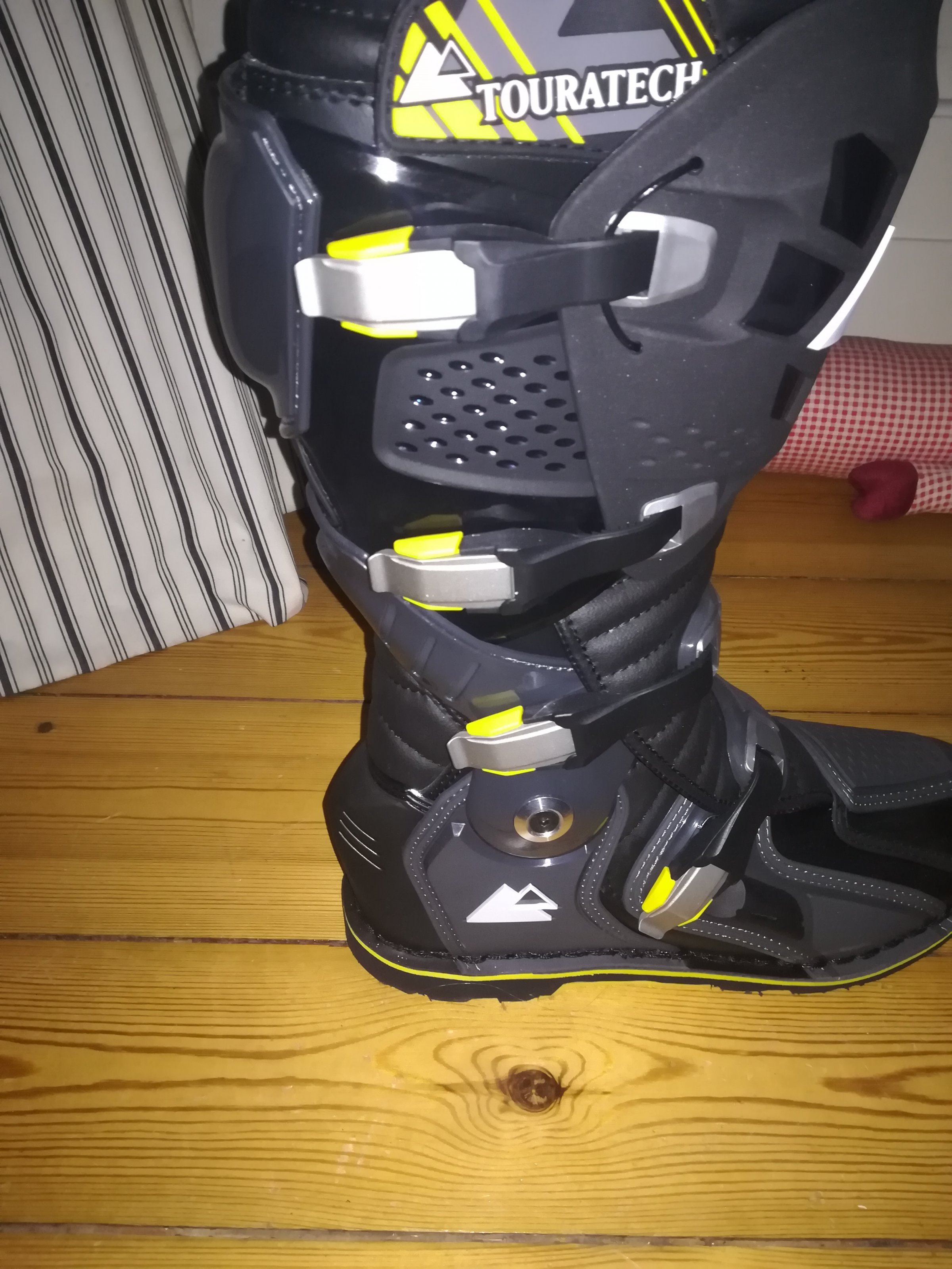

Sehr große Ähnlichkeit mit meinen nagelneuen Touratech Destino Enduro X- da bekommst du bestimmt auch die Scheibe und Schraube.

danke fĂĽr die schnellen antworten.
Eine normale Innensechskant schraube wollte ich nicht reindrehen, da der Schraubenkopf dann doch relativ weit hervorsteht.
@qhammer, das sieht verdächtig ähnlich aus wie bei meinen, das werde ich versuchen.
Es ist ja ein Trauerspiel das man diese Schraube bei bmw nicht bekomm, fĂĽr die Schnallen kann man jede einzeln bestellen.
Danke noch mal.
mfg

Hallo SQ18
Danke, genau so werde ich es machen.

ja die Stiefel scheinen beide in Thailand beim gleichen Hersteller vom Band zu laufen - nur mit dem Unterschied das die Firma Touratech die Dinger gerade für 149€ in ihrem ebay vertickt (vorher 350€)

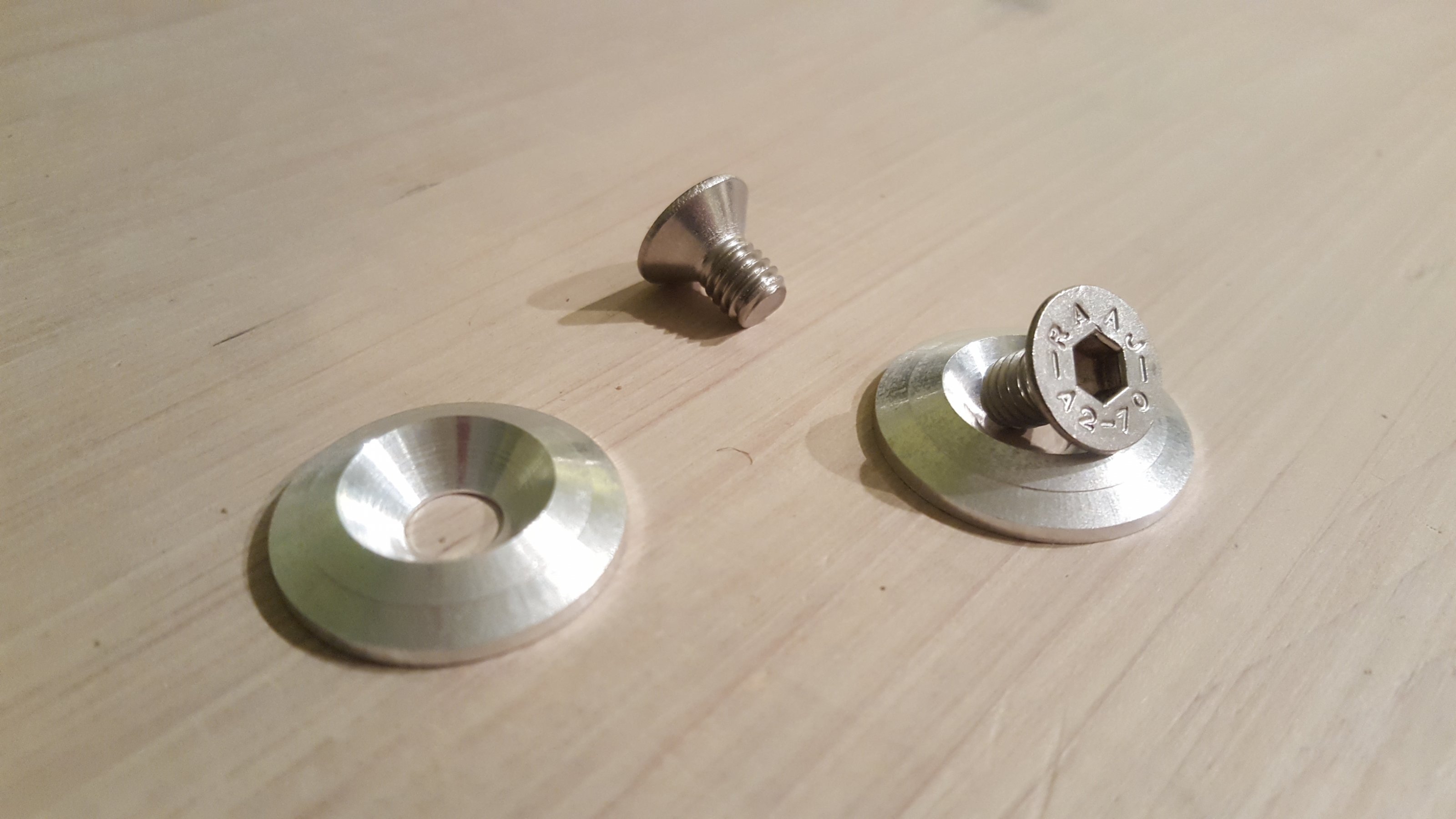

ich wollte die " Baumarkt-Lösung " nicht wirklich an den Stiefel schrauben.
Schnell mal aus Aluminium gefräst und für GUT befunden.
Verschraubt wird das Teil mit einer M6*8 in Edelstahl und wird mit Loctite gesichert.
Verschraubt wir das Teil mit einer M6*8 in Edelstahl und wird mit Loctite gesichert.
