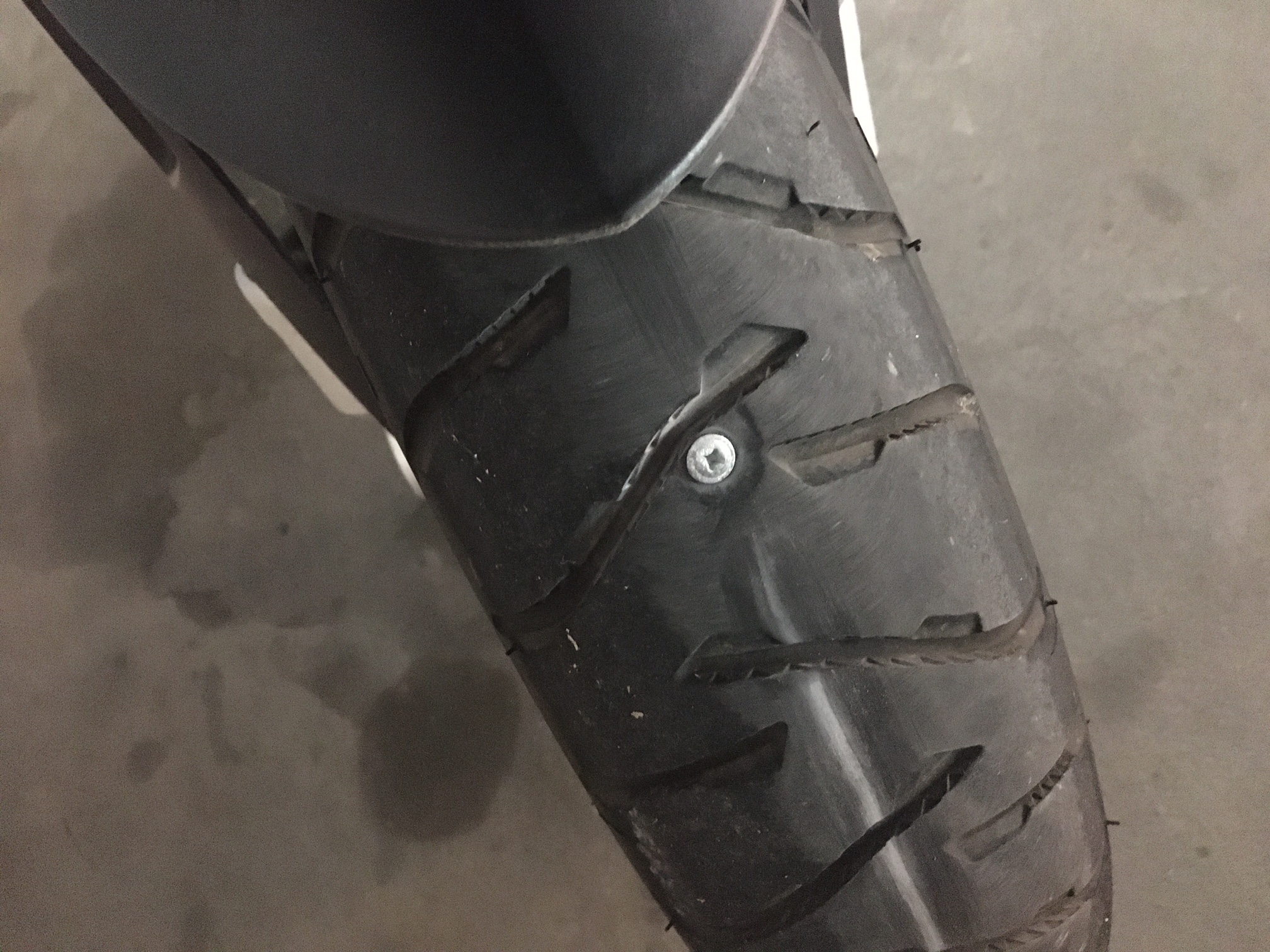

Diskutiere Schraube im Reifen im Motorrad allgemein Forum im Bereich Community; Ist Euch so was schon mal passiert? Fahre nur Strasse. Neuer Reifen ist schon bestellt.
Fahre nur Strasse.

Sieht aus wie absichtlich reingedreht, könnten Bohrfutterspuren sein, um die Schraube.
Das wäre aber schon fast versuchter Mord. Hatte bis dato nur mal Schrauben im Reifen der Dose. Aber die Dinger sind, wenn sie richtig gelegen haben, genau wie reingeschraubt im Reifen.

Hast du vielleicht mal ein "plopp" vernommen? So hört es sich an, wenn die Schraube durch den Reifen geht. Ich hatte es mal am Hinterrad meiner K. Meine Frau und ich konnten zunächst aber nichts finden, auch der Deckel vom TC war ordentlich geschlossen.

Ja, hatte ich auch schon. Mit Dyna Plug repariert und weitergefahren.

Ist mir auch schon passiert. Konnte aber die Schraube wieder rausdrehen und weiterfahren. Heidenau sei Dank, war die Schraube schräg drin und das Profil dick genug :-)

Hatte mal ein ganzes Schraubenlager in den Reifen. Vorne wie hinten. Dann nicht hinzusegeln, war gar nicht so einfach.
Und die nun tiefergelegte Kawasaki ohne Hauptständer am Straßenrand hinzustellen auch nicht. Ist zum Glück schon lange her und seitdem nie wieder passiert.

Ja, aber deswegen habe ich noch nie einen neuen Reifen bestellt.
Das kann man für kleines Geld reparieren.

Beim Motorrad war mir das zu heiß.
Wenn ich die Meinugen hier jetzt lese dann überlege ich es mir noch mal.

ja, hatte ich schon zwei Mal. Das eine Mal sogar leider in einer sehr langgezogenen Autobahnkurve bei ca. 180 km/m mit Sozia. Echt lustig, wenn das Heck anfängt zu überholen. Gas raus ist auch uncool, weil dann die Kreiselkräfte sinken, die den Reifen einigermaßen stabil halten. 3 Spuren plus Standstreifen nach rechts war auch nicht schön. Hat aber gerade so geklappt, der Reifen war platt

hatte ich auch letzte Woche.
Laufleistung des Reifen gerade mal 200 km.
Wurde durch den BMW Service kostenlos repariert, allerdings mit dem Hinweis, den Reifen unverzüglich zu ersetzen.

Normalerweise fängt man sich diese Teile mit dem Hinterreifen ein.
Ich hab das schon knapp 10x repariert mit dem Stopfen und Vulkanisiermasse.
Hat immer gehalten bis der Reifen verschlissen war.
Das auf dem Bild schaut aber schon verdächtig aus. :confused:

Hatte ich auch schon mehrfach. Letztens erst bei meiner Frau am Auto: Mit dem Dynaplug repariert und bis jetzt seit über 5.000 km immer noch einwandfrei dicht!
