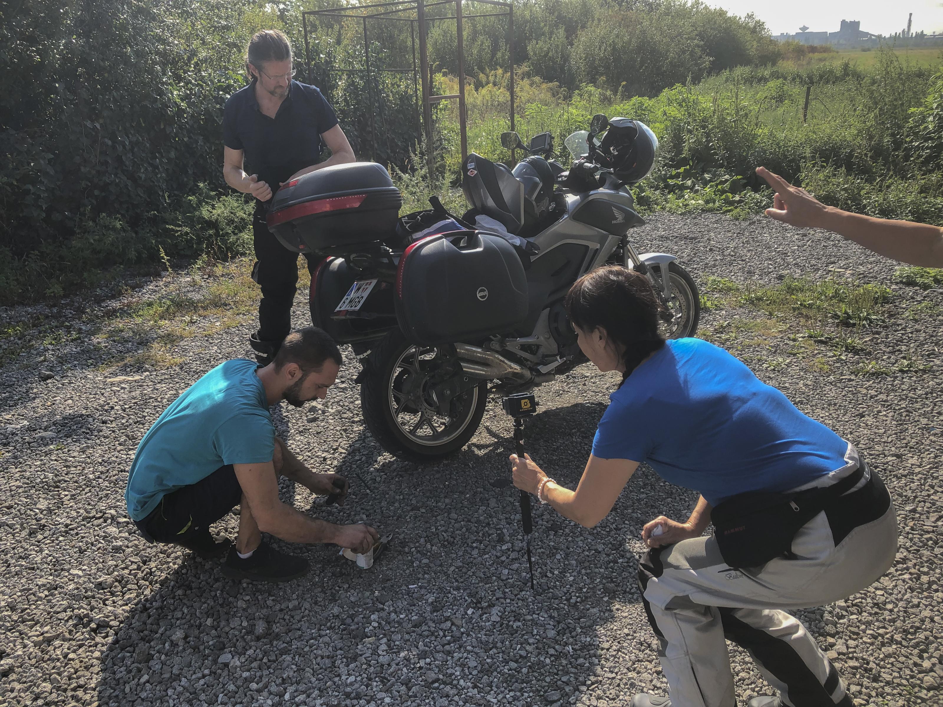

Was hat denn die Frau da in der Hand? Ist das das neue Mikrowellenvulkanisiergerät von BMW?
RunNRG
RunNRG
26.05.2010
730
Berzdorf
Honda Innova ANF 125
Erkennst Du eine Action-Cam oder bist Du in den 70er Jahren stehen geblieben? :)

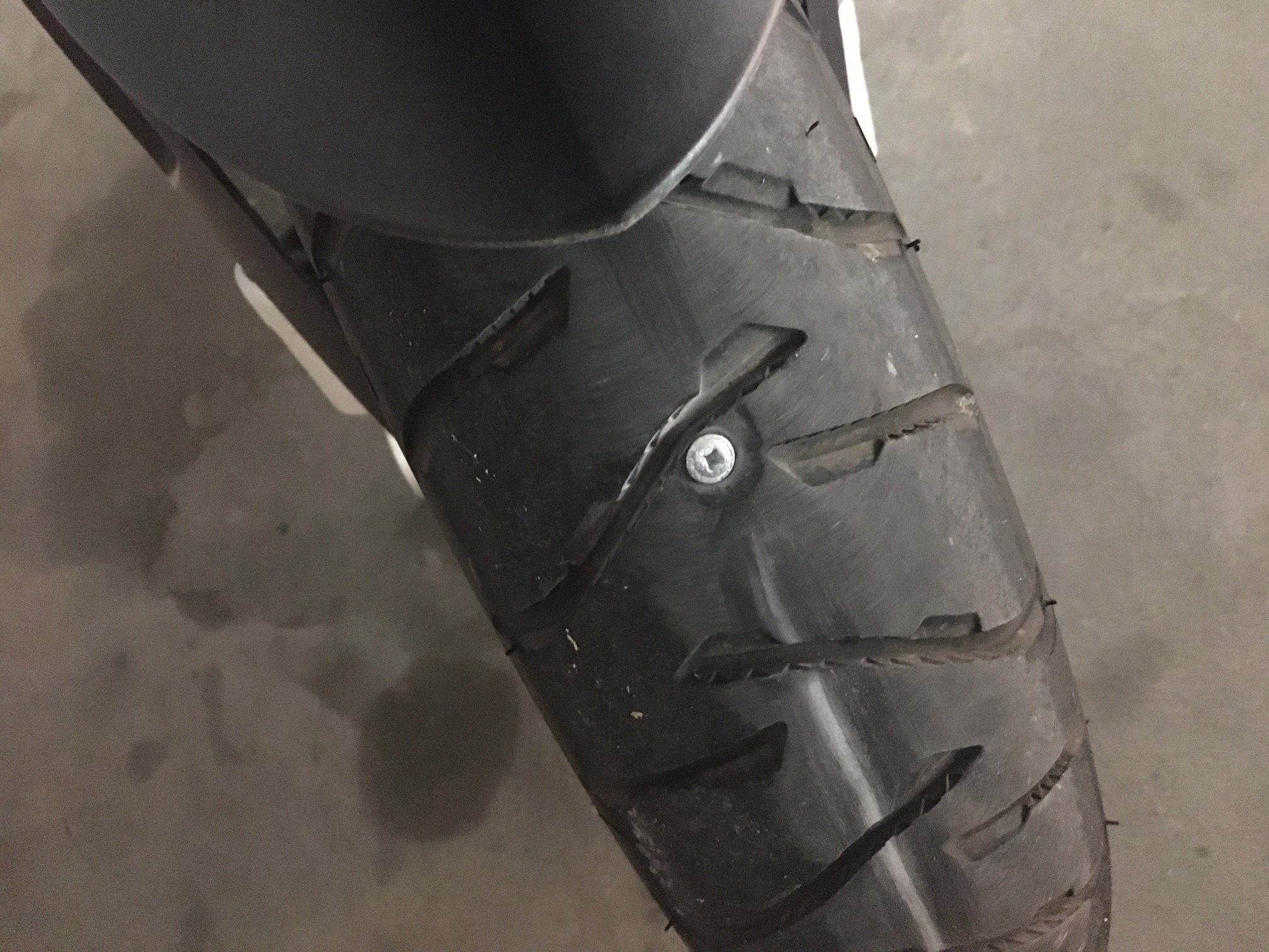

Ist Euch so was schon mal passiert?
Fahre nur Strasse.
Neuer Reifen ist schon bestellt.
ja auf der STraße liegen solche SChrauben und das Bild am Reifen um die Schraube, ist das Walkbild, wenn der Reifen mit Schraube über den Asphalt rubbelt. ganz normal keine Tragik. Schraube raus, BMW- oder anderes Dichtstopftenzeug verwenden und weiterfahren.

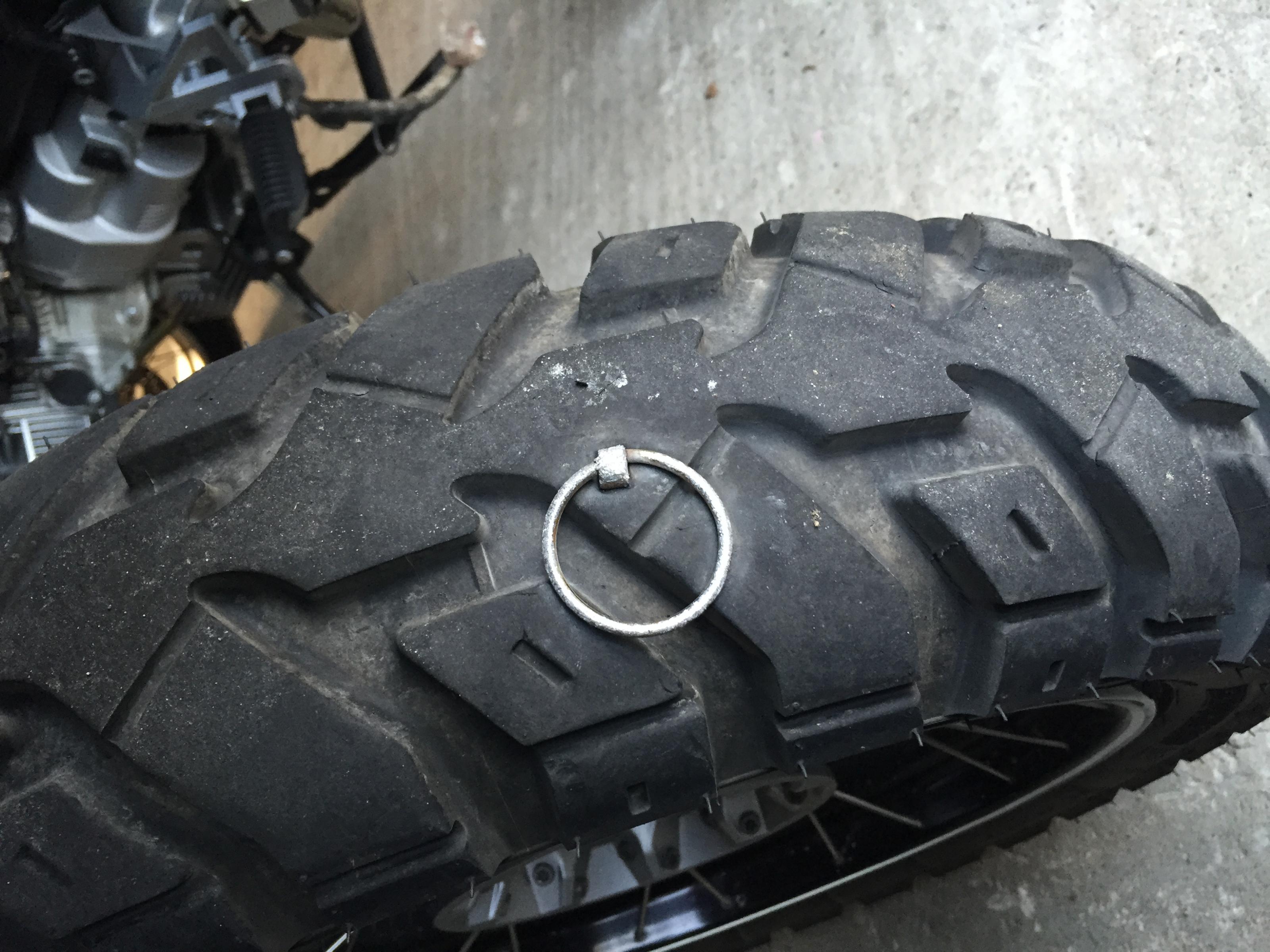

Es muss nicht immer Schraube sein....
Nein, auch keine Handgranate. Auch den Reifen hab ich nach dem Flicken mit ner Wurst von Louis bis zünde gefahren!

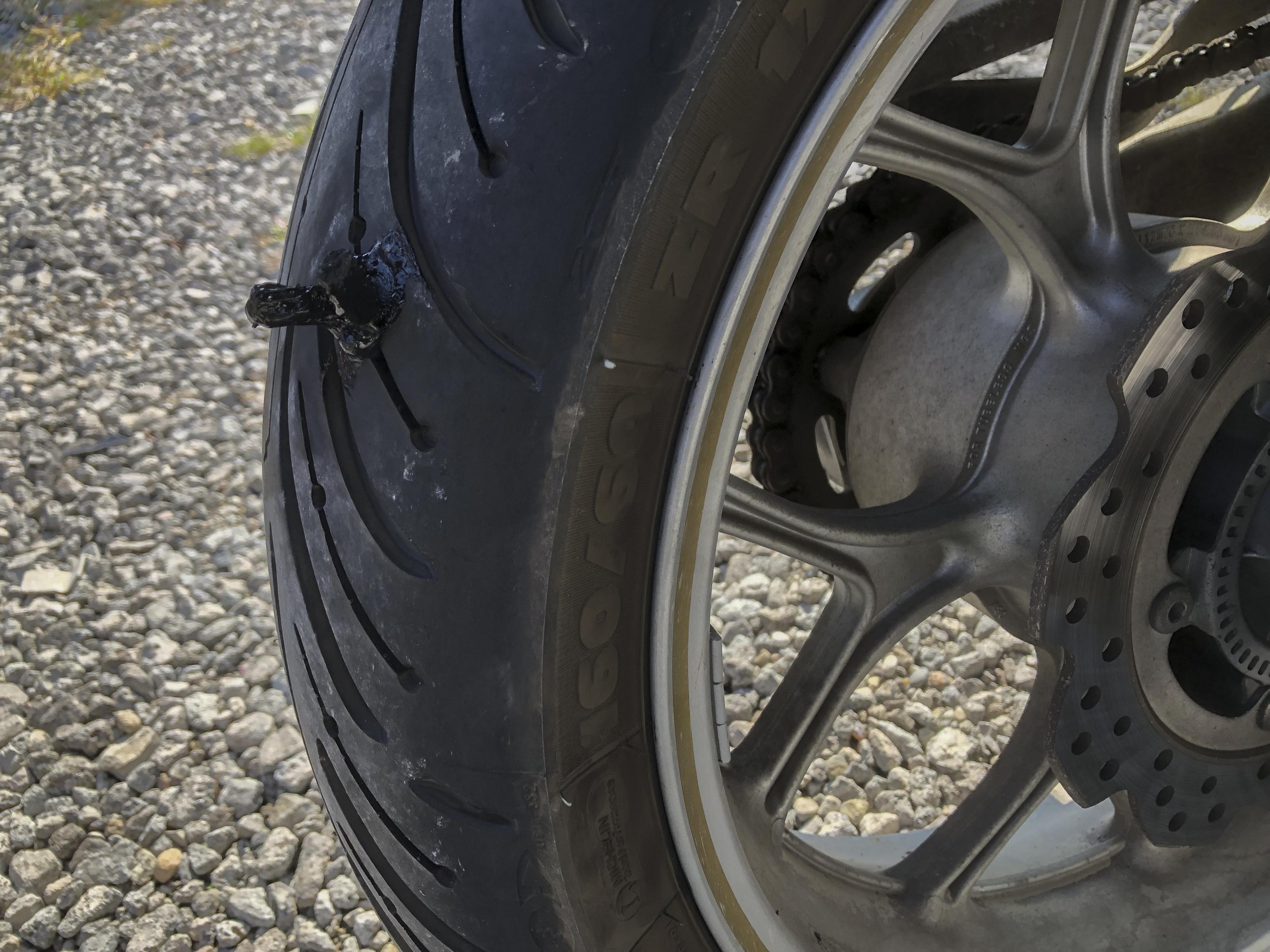

2013 in der Nähe von Neapel:
2017 Frankreich:
2019 Korsika:
Immer Reifen von Freunden. Ich bin seit fast 30 Jahren "reifenpannenfrei". :)
Das Reparaturset hat immer sehr gut funktioniert. :daumen-hoch:
