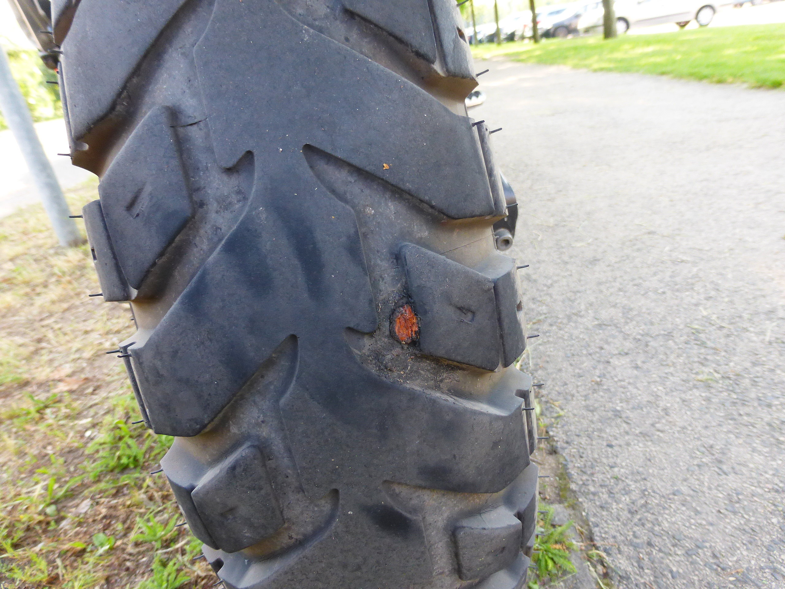

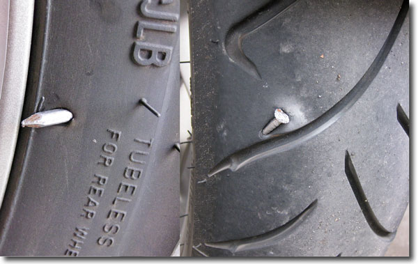

Hallo Gemeinde,
Danke für die Tipps!
Habe bei Amazon so ein Set zum flicken bestellt und habe dann so ein Docht reingedrückt.
Ist Dicht und bin auch schon gefahren.
Der bestellt neue Reifen liegt im Keller. Bei 10000 km im Jahr benötige man doch immer mal einen neuen.
Gruß Michael

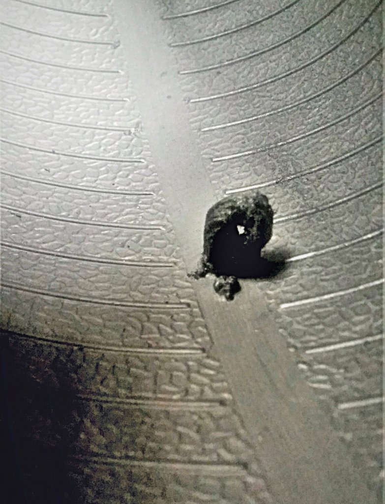

Der hält in der Regel auch bis zum Reifenende.

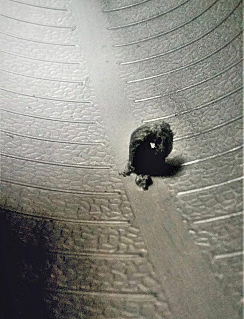

Hier mal die Innenansicht von einem geflickten Reifen.
Gast-48275
da sollten eigentlich zwei Schlaufen stehen. Eine drückst Du rein. Dann zieht man wieder heraus, wobei dann zwei Schlaufen stehen bleiben und das doppeölte Material 1. im Loch steckt und 2. das doppelte Material als Pfropf dient.

Ich kann deiner Beschreibung nicht ganz folgen, aber so wie auf dem Bild ist das schon richtig.
Eine Schlaufe = doppeles Material im Loch, daß dann verstopft und vulkanisiert.
wenn Du das so mit der Ahle in das Loch stopfst, hast Du eine Schlaufe innen und zwei Gummistränge im Loch. Ziehst Du es dann wieder zurück, bildet sich aus der einen Schlaufe zwei und Du hast 4 Gummistränge im Loch stecken, ist doch ganz logisch. Wie man das mit einer Schlaufe überhaupt hinbekommt ist mir schleierhaft

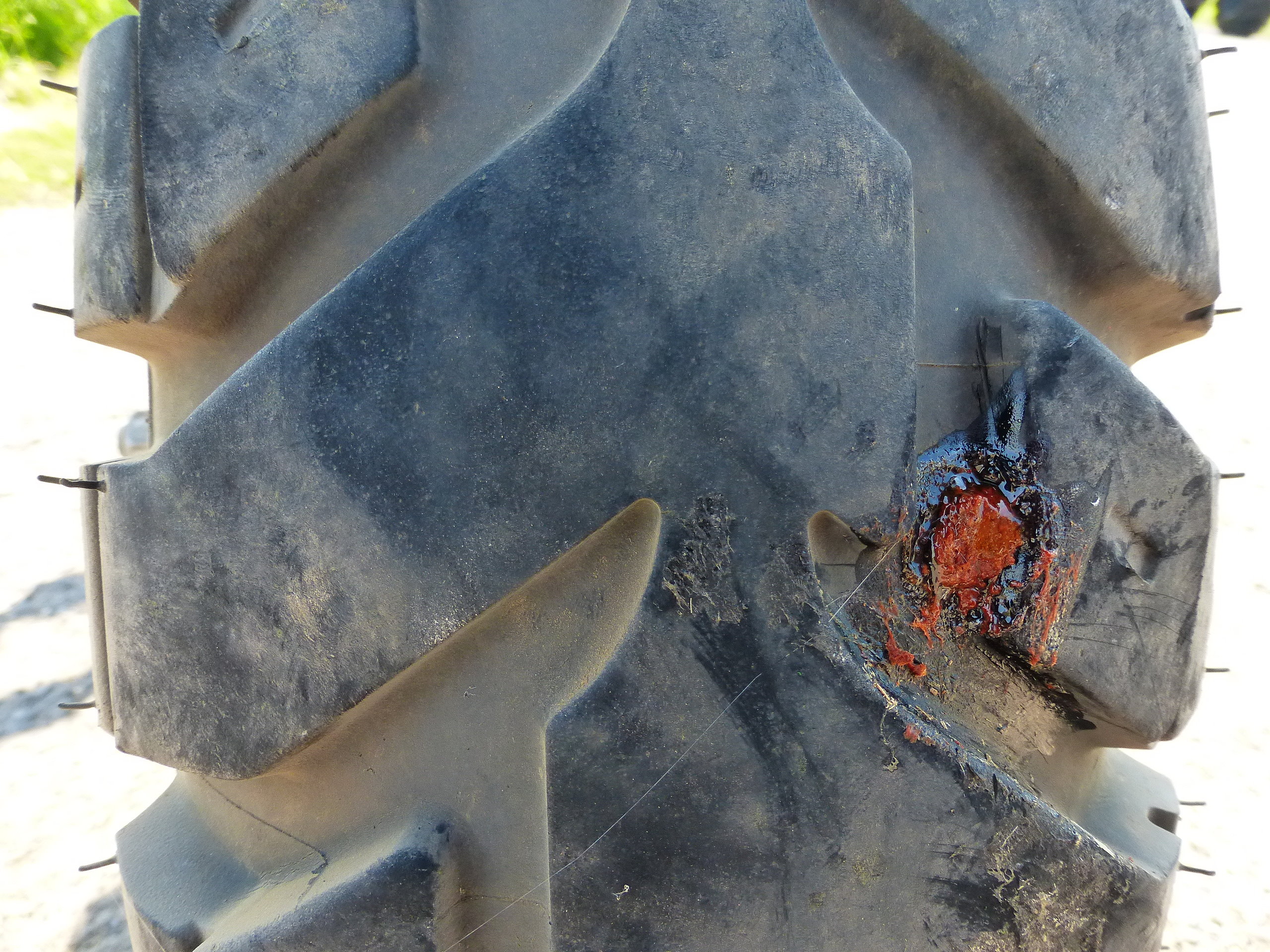

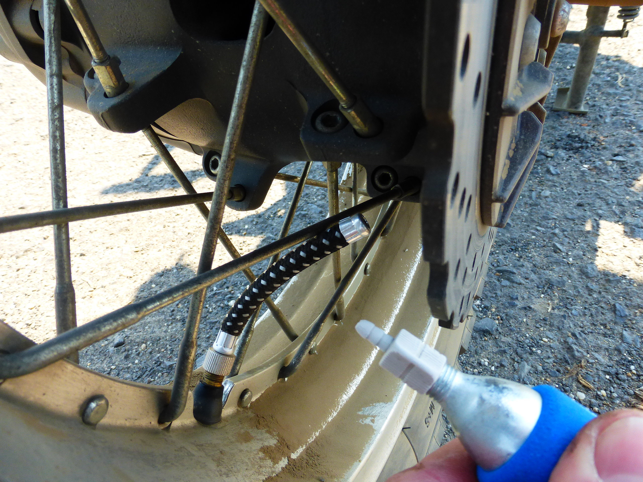

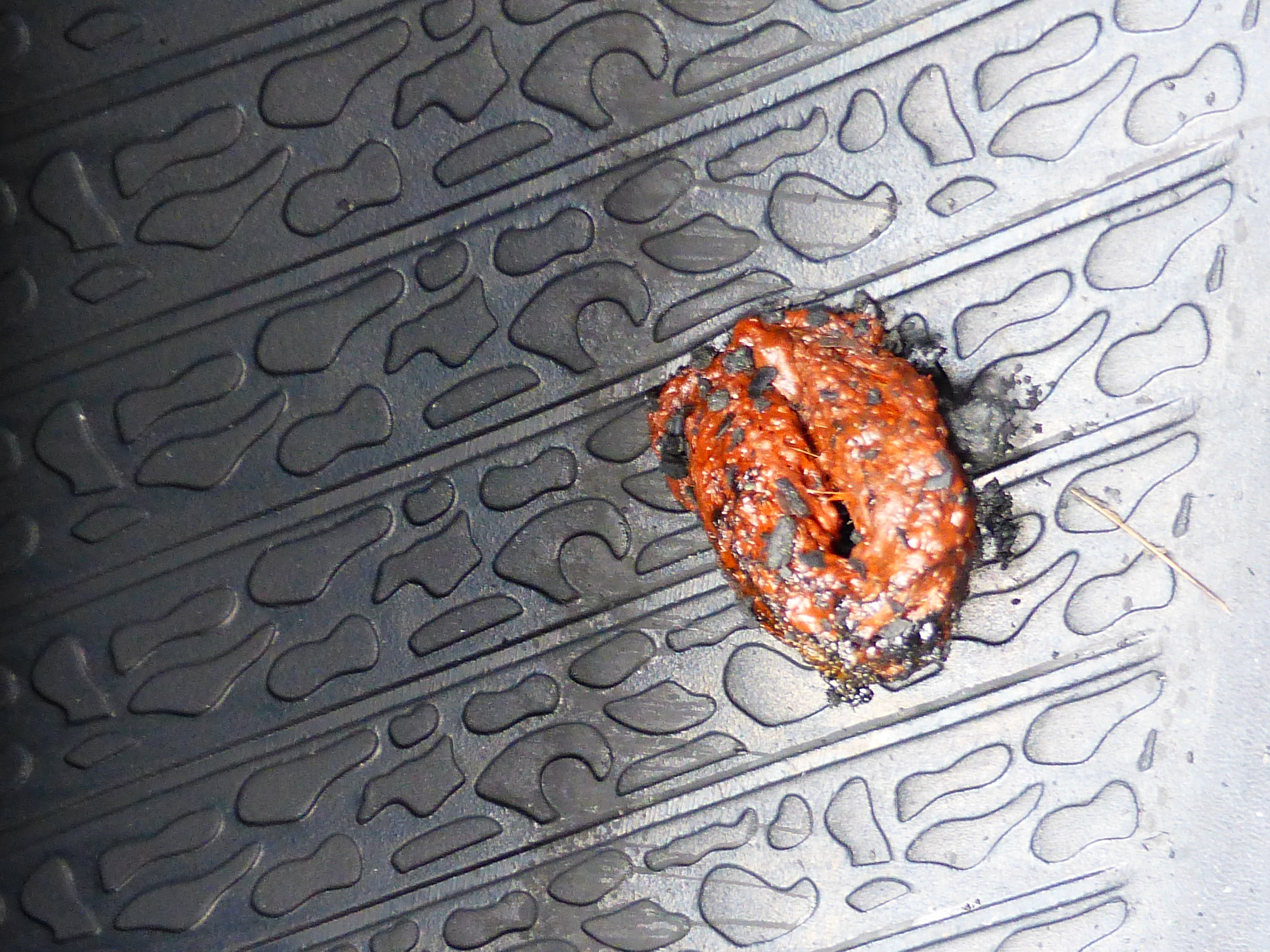

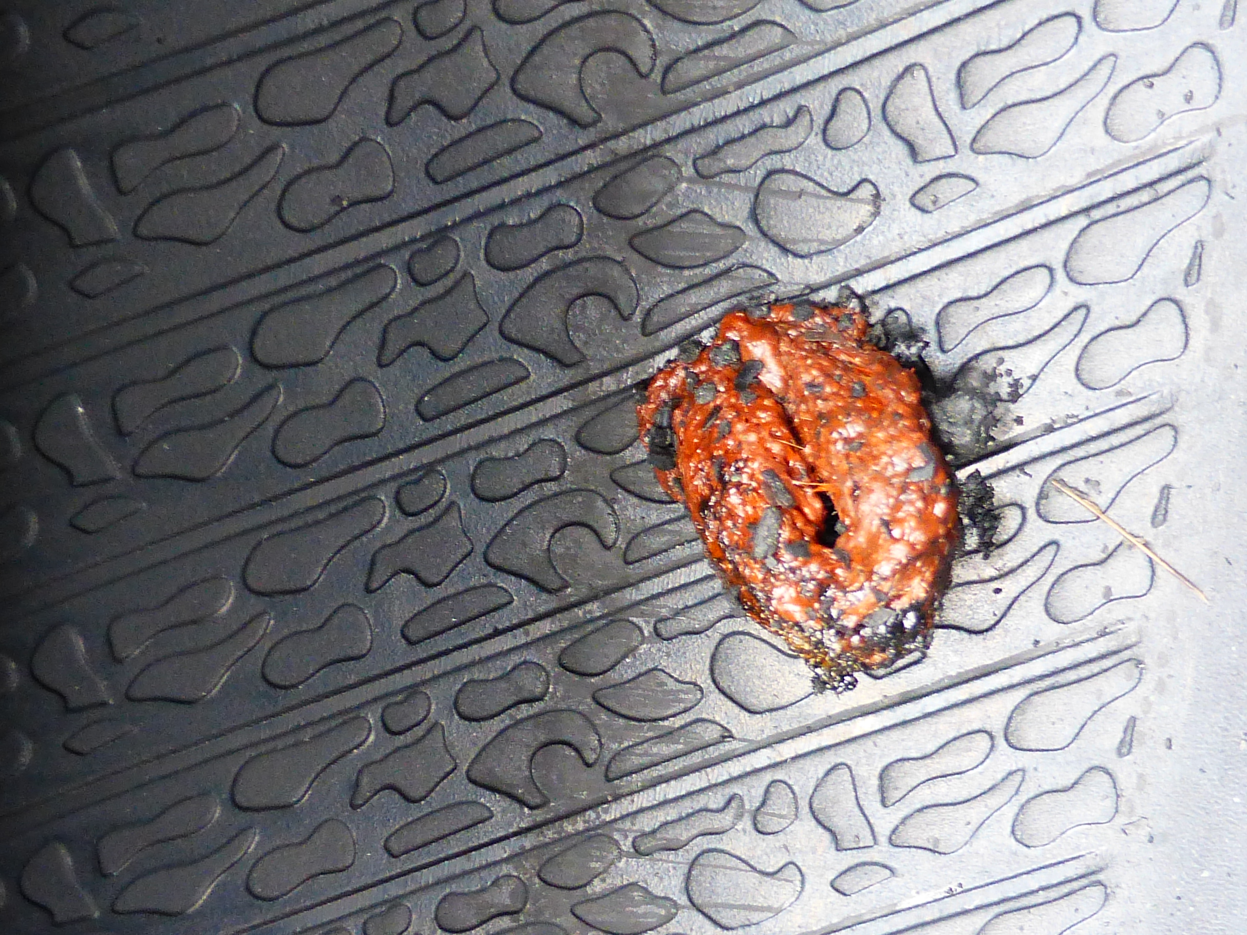

Und dann knallt der Ventilanschlussadapter vom Schlauch (mangelhafte Pressung) und das CO2 strömt ins Freie und nicht in den Reifen!

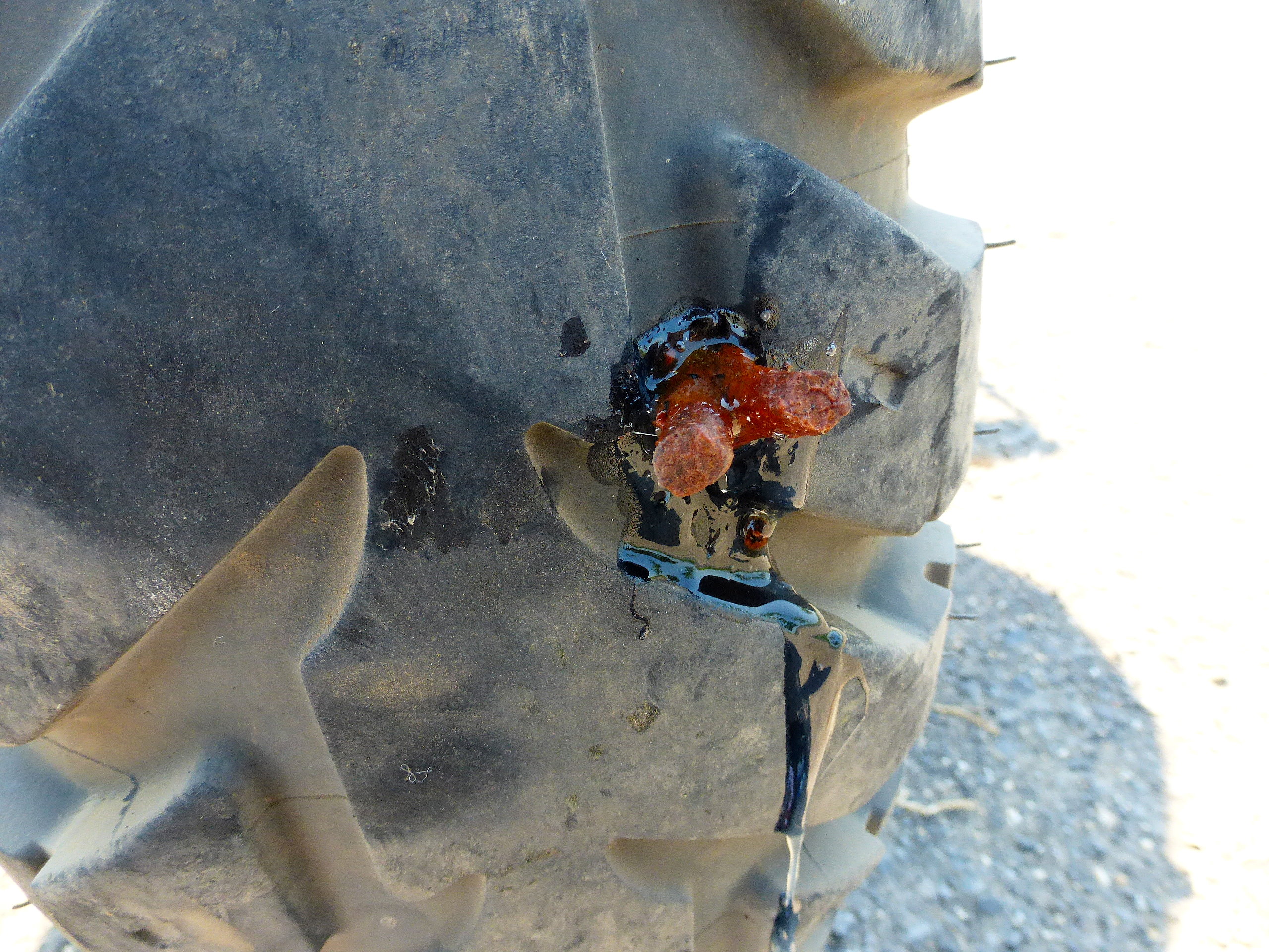

Und so sah er nach 150 km aus .... später wird alles schwarz.
Nach 1.500 km Heimfahrt war noch immer alles dicht. Und so sieht das dann innen aus:
Und beim 2. Reifenschaden, ein Jahr später, wie gehabt geflickt und wieder 1.200 km damit problemlos gefahren.
