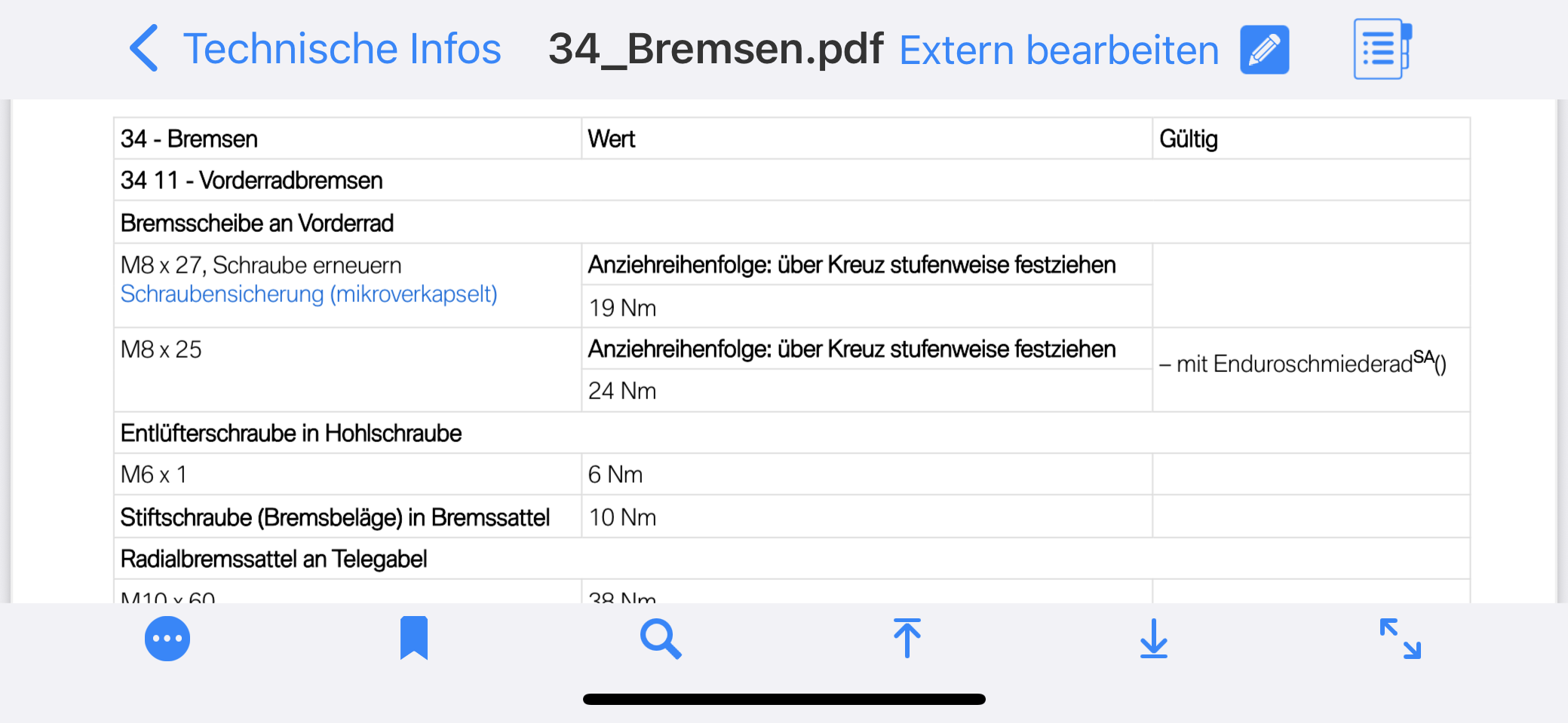

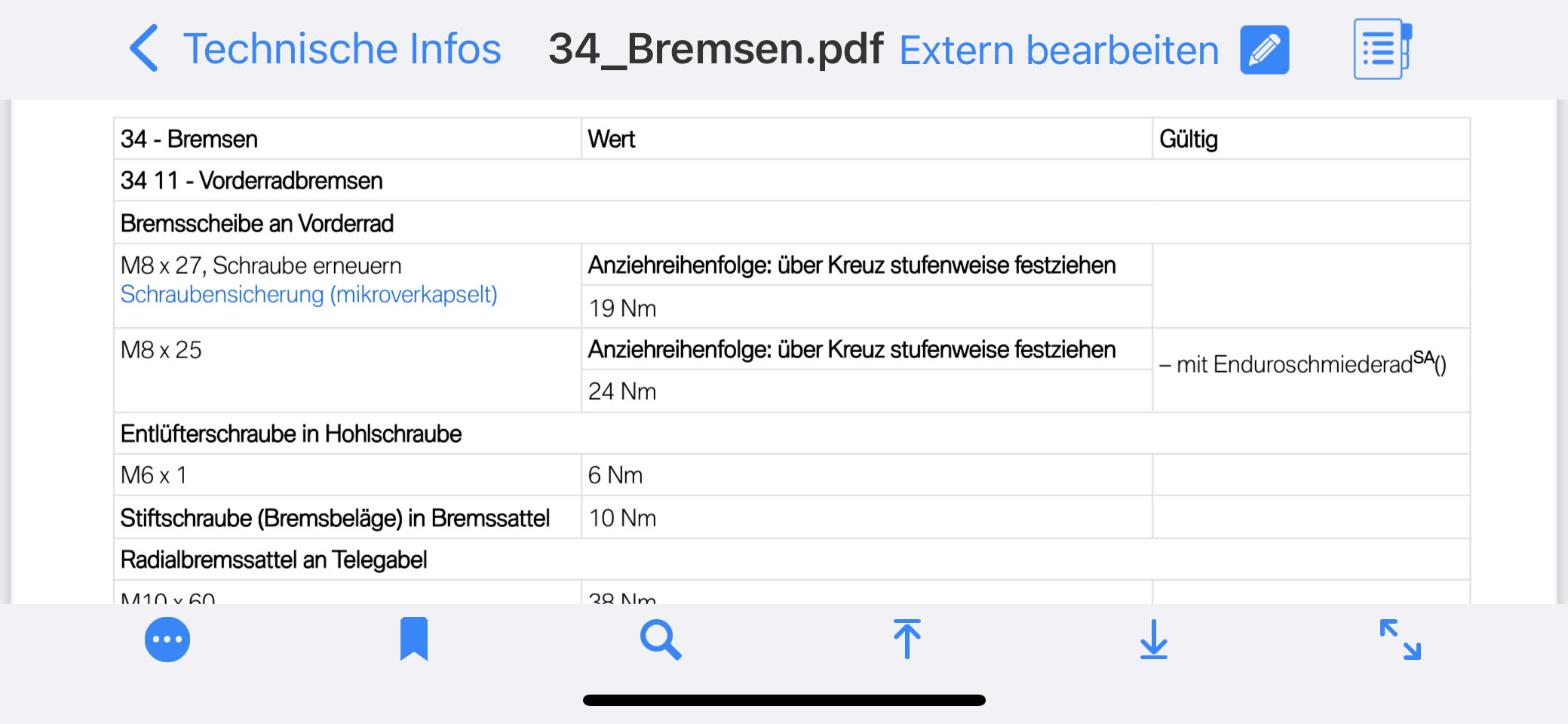

Erledigt; für die Speichenfelgen sind es 19Nm plus Schraubensicherung;Wer kennt bitte das Anzugsmoment der Befestigungsschrauben für die Bremsscheiben vorne für die normalen Guss- und Speichenfelgen? Sind M8 x 27 in 10.9. (Teilenummer: 34117700989). Danke vorab
bei den Enduroschmiederädern sind es 24Nm (Schrauben M8x25)
