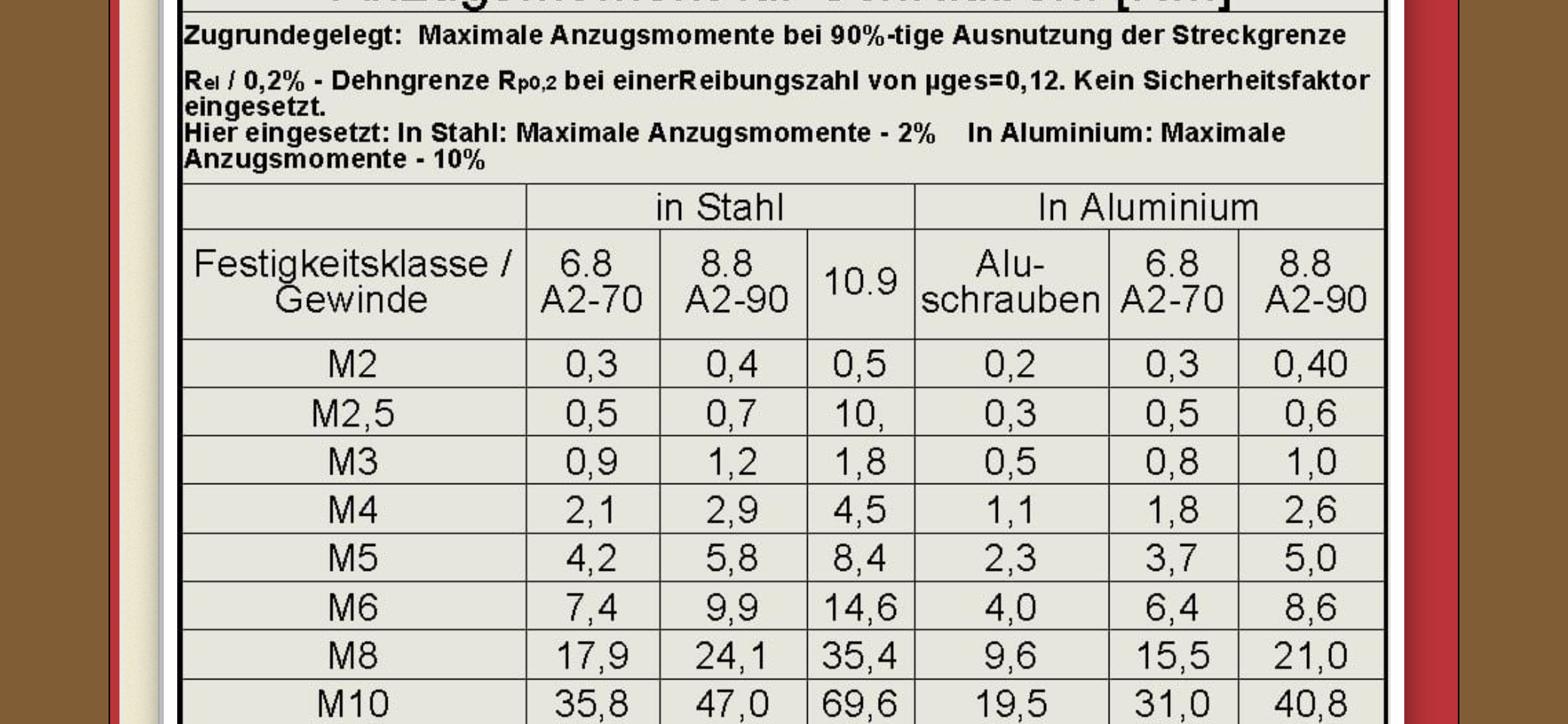

Hmm, diese Tabellen sind mir als alter Masch-Bauer durchaus geläufig. Bin aber schon länger von der Basis etwas entfernt. Was mich etwas irritiert ist die Schraubensicherung.
Die M8er 10.9er Schrauben werden hier in weiches Alu geschraubt. Die Anzugswerte für IN-Stahl sind da sicher too much (36Nm)! Die angehängte Tabelle hier passt besser. Die fehlende Vorspannkraft für die Schraube in Alu richtet die Schraubensicherung und eventuelle auftretende Scherkräfte erträgt die 10.9er Schraube besser als eine in 8.8er.
Wäre nicht die erste Schraube die mit Schraubensicherung NICHT das volle Pfund kriegt. Oder bin ich total auf dem Holzweg?
Doch, sie kriegt 'das volle Pfund' - muss ja.

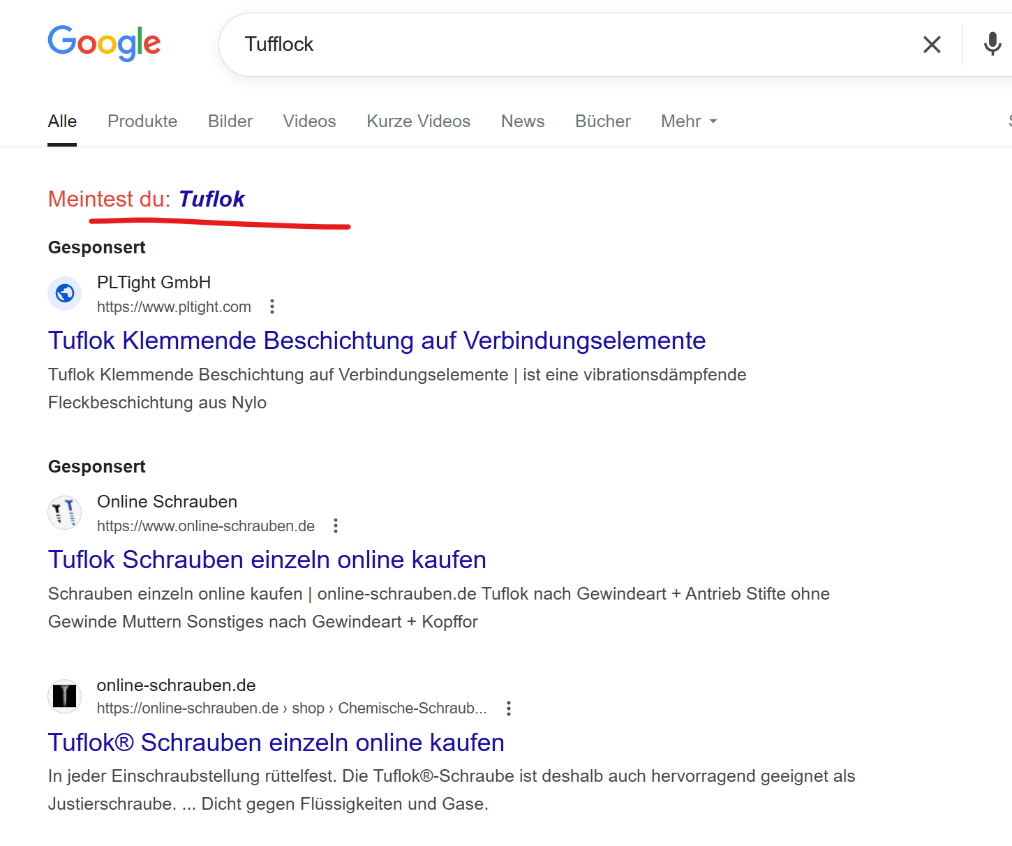

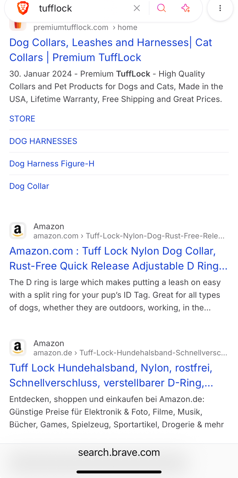

Wer nach Tufflock sucht - so wie ich - landet bei Halsbändern für Hund, Katze, Maus.
Besser klappt's mit TufLok.
Komisch, ich überhaupt nicht, sondern genau dort, was man erwartet.
Vielleicht ist aber Dein Browser, die Cookies etc Katzen/Hundebilder verseucht,
deshalb bekommst Du sowas als erstes angezeigt - Algorithmus eben :bounce:

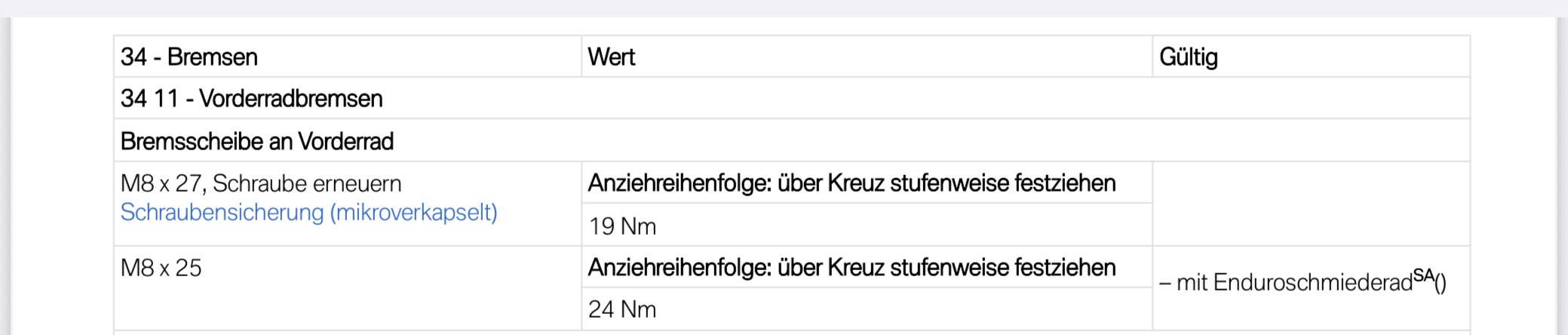

So, bevor sich hier jemand die Felgen ruiniert, hier die korrekten Anzugsmomente von BMW für die Bremsscheiben am Vorderrad:
1. Für Enduro Schmiederad mit Schrauben M8 x 25: 24Nm
2. Für Speichenrad und Gussrad: Schrauben M8 x 27: 19Nm (mit Schraubensicherung (mikroverkapselt))
