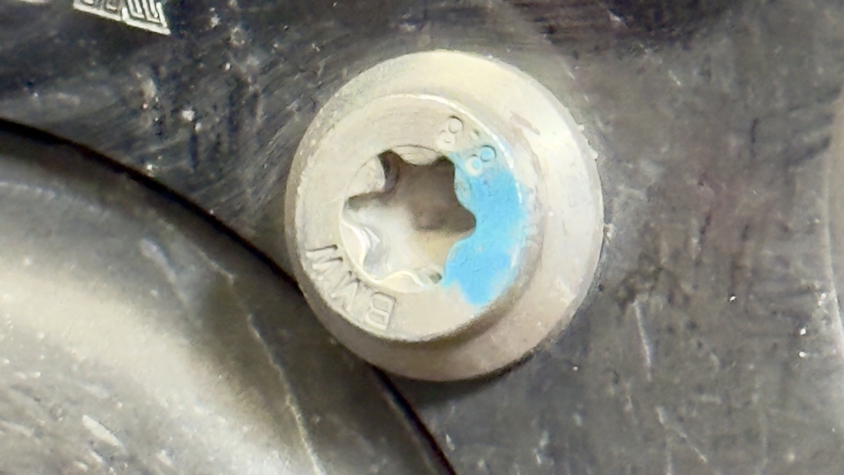

An der 1300er GS sind zum Beispiel an der Bremsscheibe Schrauben mit der Festigkeit 8.8 verbaut. Siehe Bild! Nimmst du Standard Edelstahl Schrauben ohne Festigkeitsangabe dann ist deren Festigkeit deutlich unter deren der 8.8er! Außerdem ist Edelstahl spröder, „nach fest kommt schneller ab“! Selbst Edelstahl mit Festigkeit A70 ist nicht so fest wie 8.8, geschweige denn 10.9 oder 12.9! Und dann gibt es noch eine Vielzahl von weiteren Komponenten in einer Schraubenverbindung! Siehe Bild. Bleib bei der Vorschrift der Schrauben, außer du hast Lust für wenige eingesparte Euro mit deinem Leben zu spielen!

Die Originalschrauben sind eigentlich bis auf die schon aufgebrachte Schraubensicherung als 8.8er gar nicht "besonders".
Sie werden es erst in Tütchen mundgerecht gezählt abgepackt mit dem runden Logo drauf...

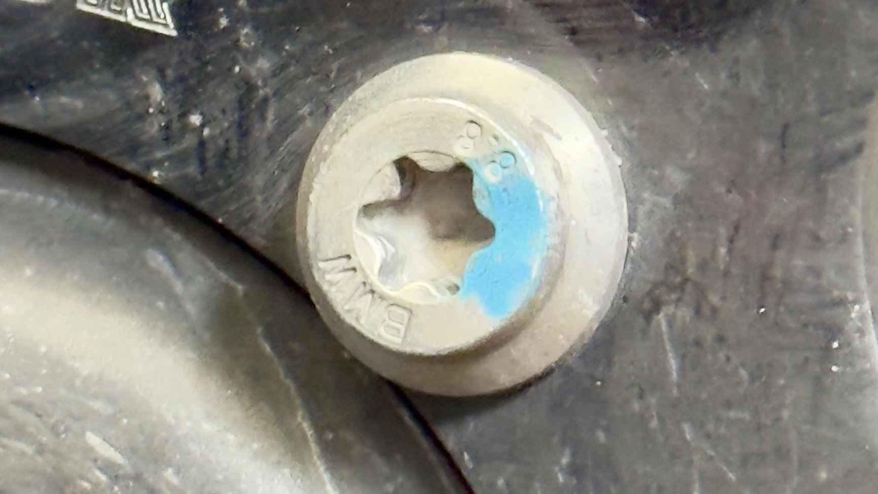

Ich beziehe mich jetzt auf Dein Foto mit den 8.8er Schrauben. In meine Guss-, oder Speichenfelgen am Vorderrad der 1300 GS gehören 10.9er Schrauben für die Bremsscheiben. Ganz sicher! Hast Du eventuell Schmiedefelgen? Dann hast du zumindest schon mal andere Bremsscheiben...
Ja ich hab die Schmiedefelgen!
