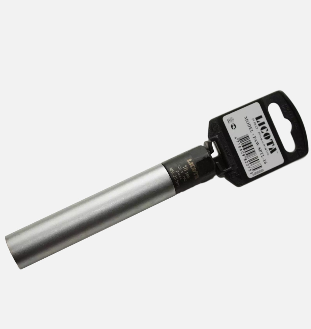

Achtung bei den Kerzen Schlüsseln, viele passen nicht wirklich durch die Oeffnung ( ich nehm immer den vom Bordwerkzeug....ebenso das Werkzeug um die Kerzenstecker abzuziehen ( 1100GS!)

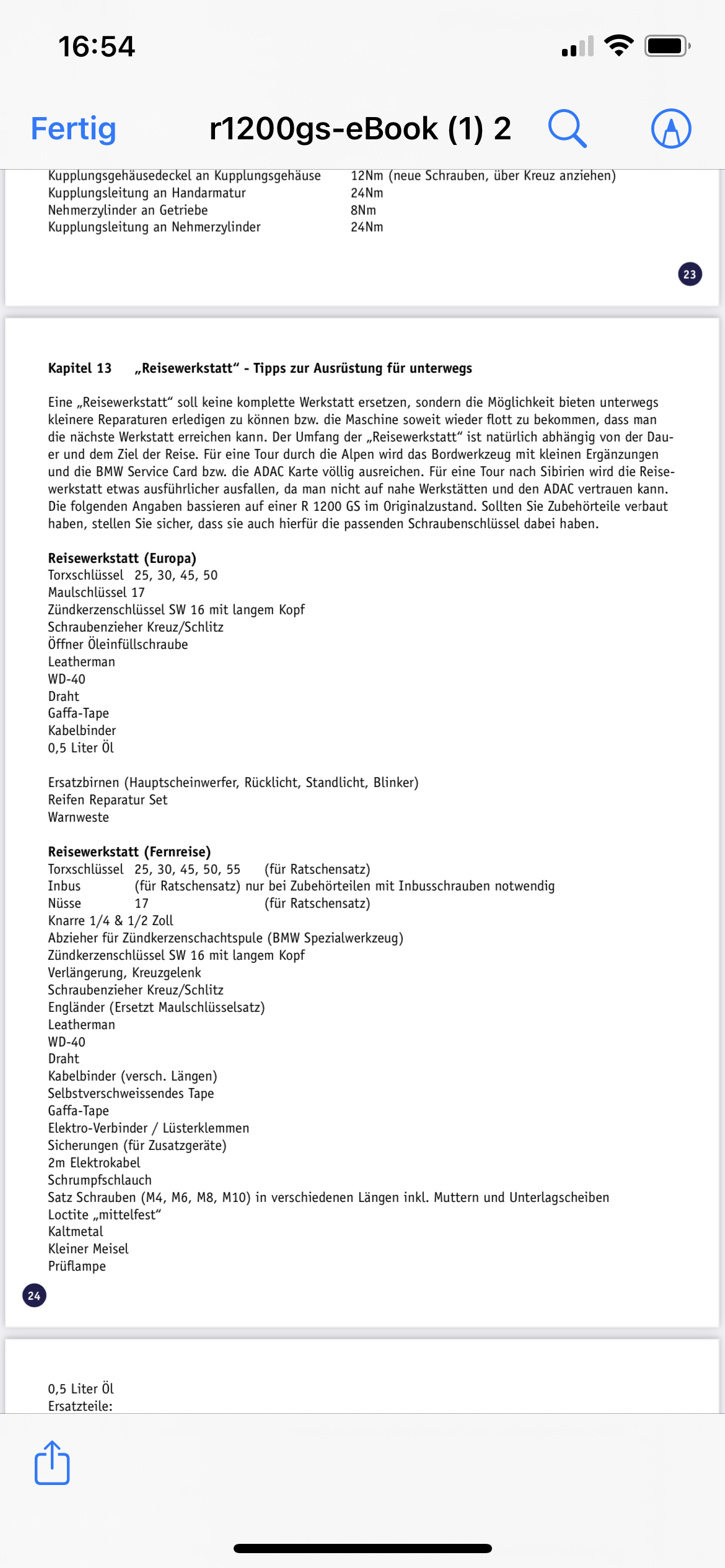

Wieder einmal herzlichen Dank. Ich habe die Drehmomentschlüssel schon und auch die meisten Torx Aufsätze. Die Werkzeugliste für die Reise ist schon mal sehr gut. Danke an alle.

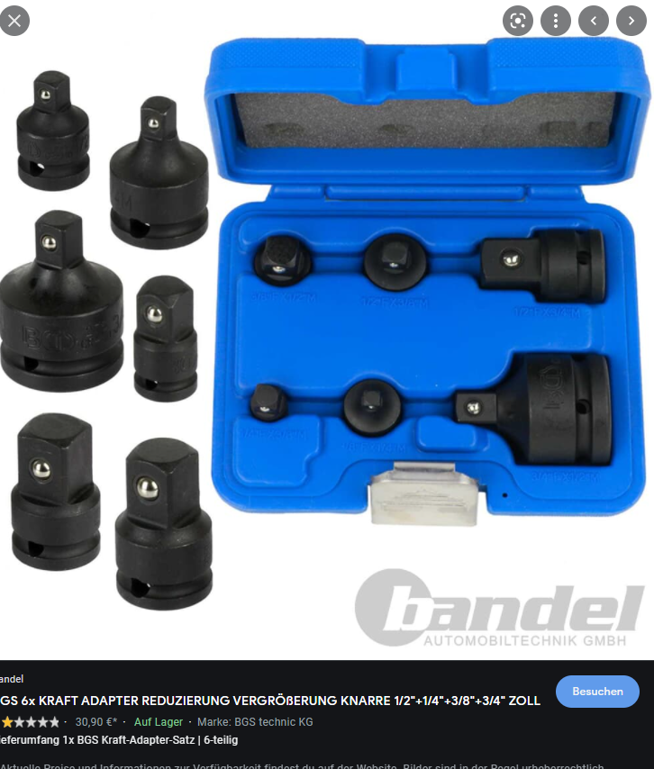

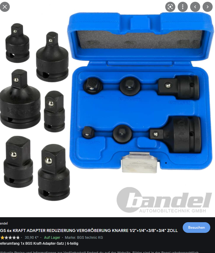

Besorg Dir doch einfach einen Adaptersatz. Ich habe 2 Dremos (1 x klein 1 groß). Damit konnte ich bisher alles machen. Hier exemplarisch mal ein Beispiel. Kauf Dir hochwertiges Werkzeug. Billig kaufen, heißt 2 x kaufen und Frust beim Schrauben.
pitamerica
pitamerica
04.09.2018
583
K50 Modell 2017
ich hab zwar jede Menge Werkzeug, aber das es diese Adapter Sets gibt, war mir echt nicht klar. Das löst alles :-)

Was ich toll finde ist meine Nuss für die Zündkerzen mit Drehmoment
