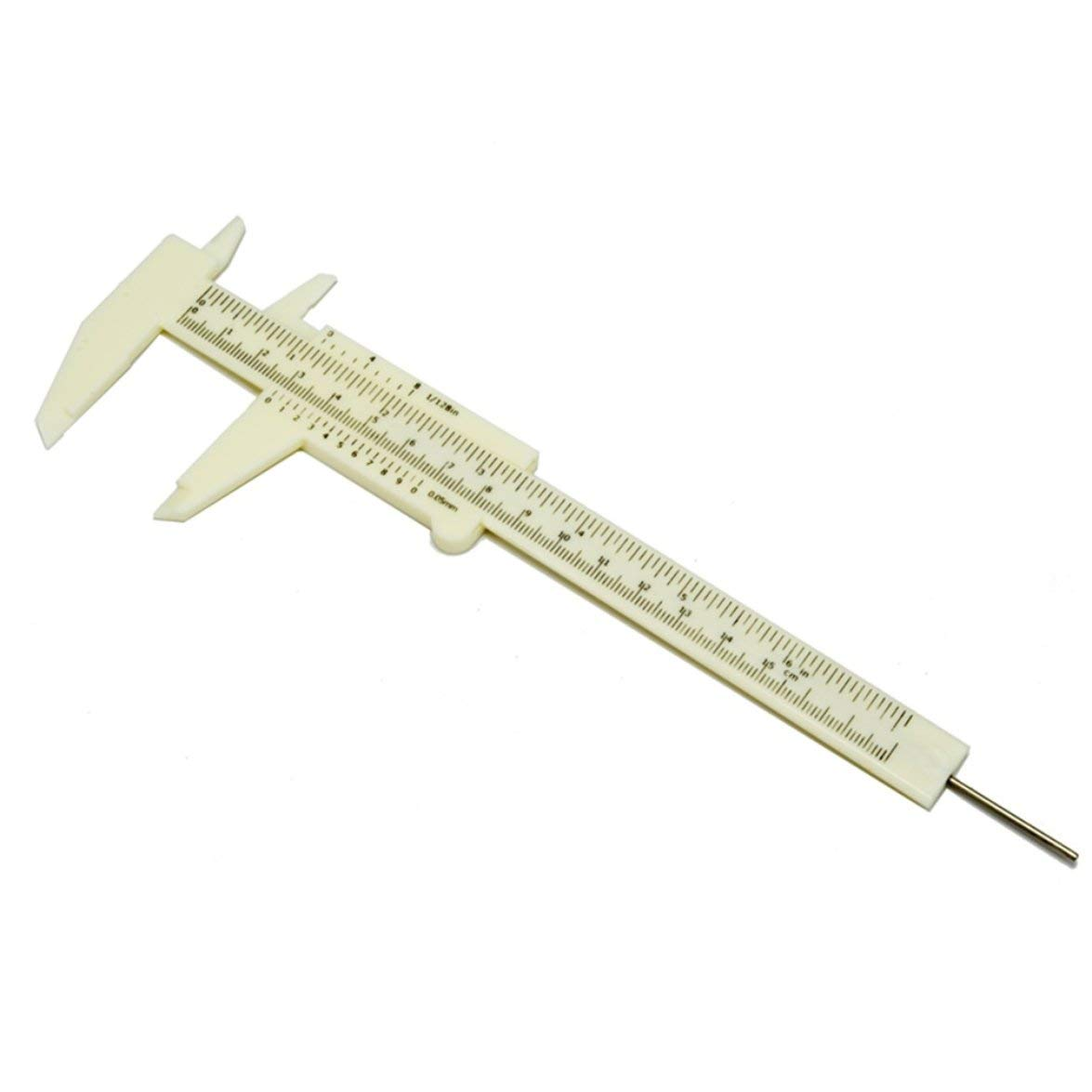

kommt diesem -> Messschieber optisch identisch nah.

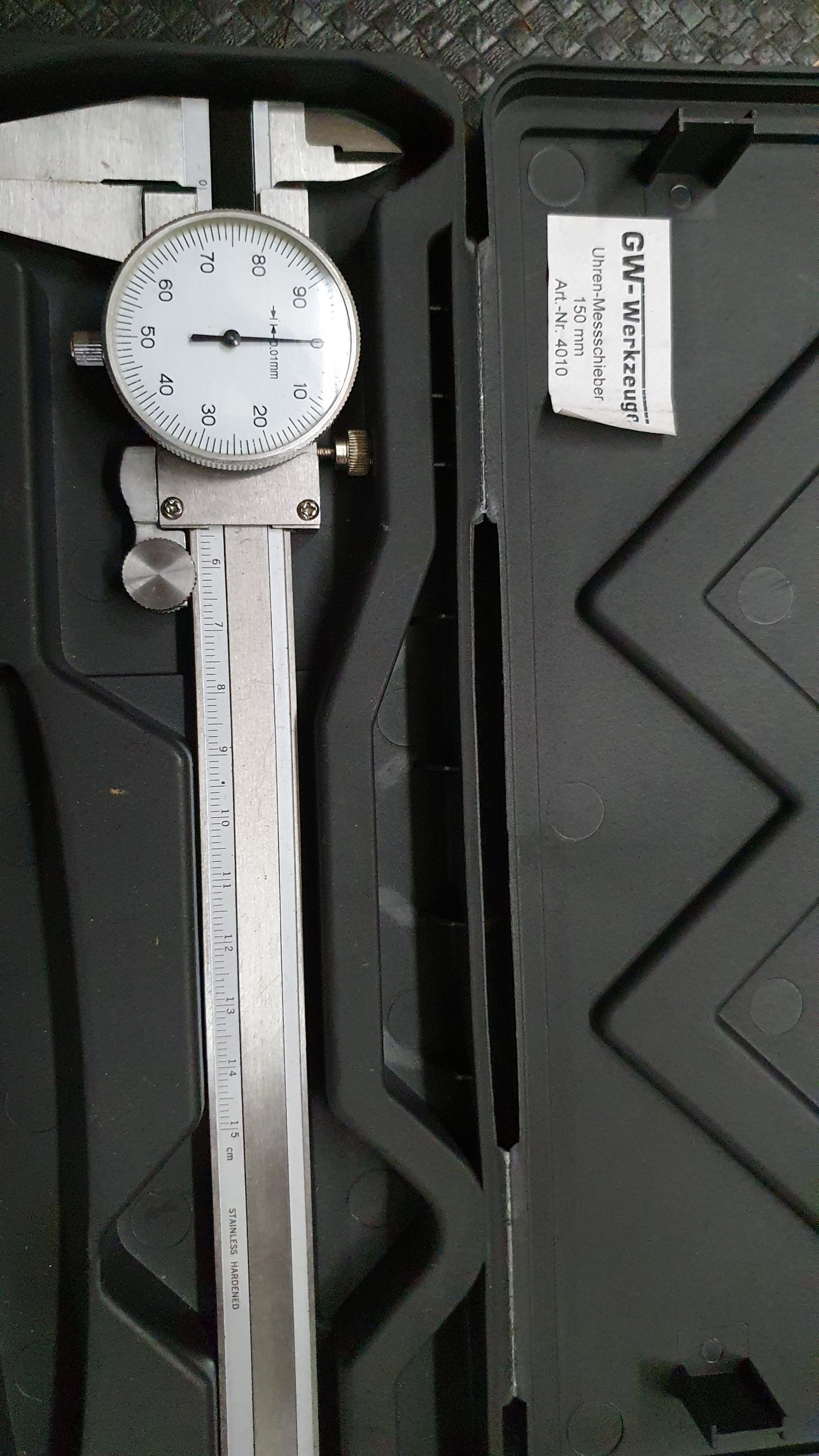

also ich habe bisher nur negative Erfahrungen mit den digitalen Messschieber gemacht. Egal ob billig von Aldi&Co oder Profi Teil von einem Kumpel. Immer wenn ich das Ding benutzen wollte, zickte es rum, obwohl ich die Knopfzelle bei Nichtbenutzung rausgenommen habe.
Deshalb habe ich mir dann einen Uhrenmessschieber von GW-Werkzeuge Art-Nr. 4010 gekauft. Ist ne schöne Uhr dran für 1/100 mm.
