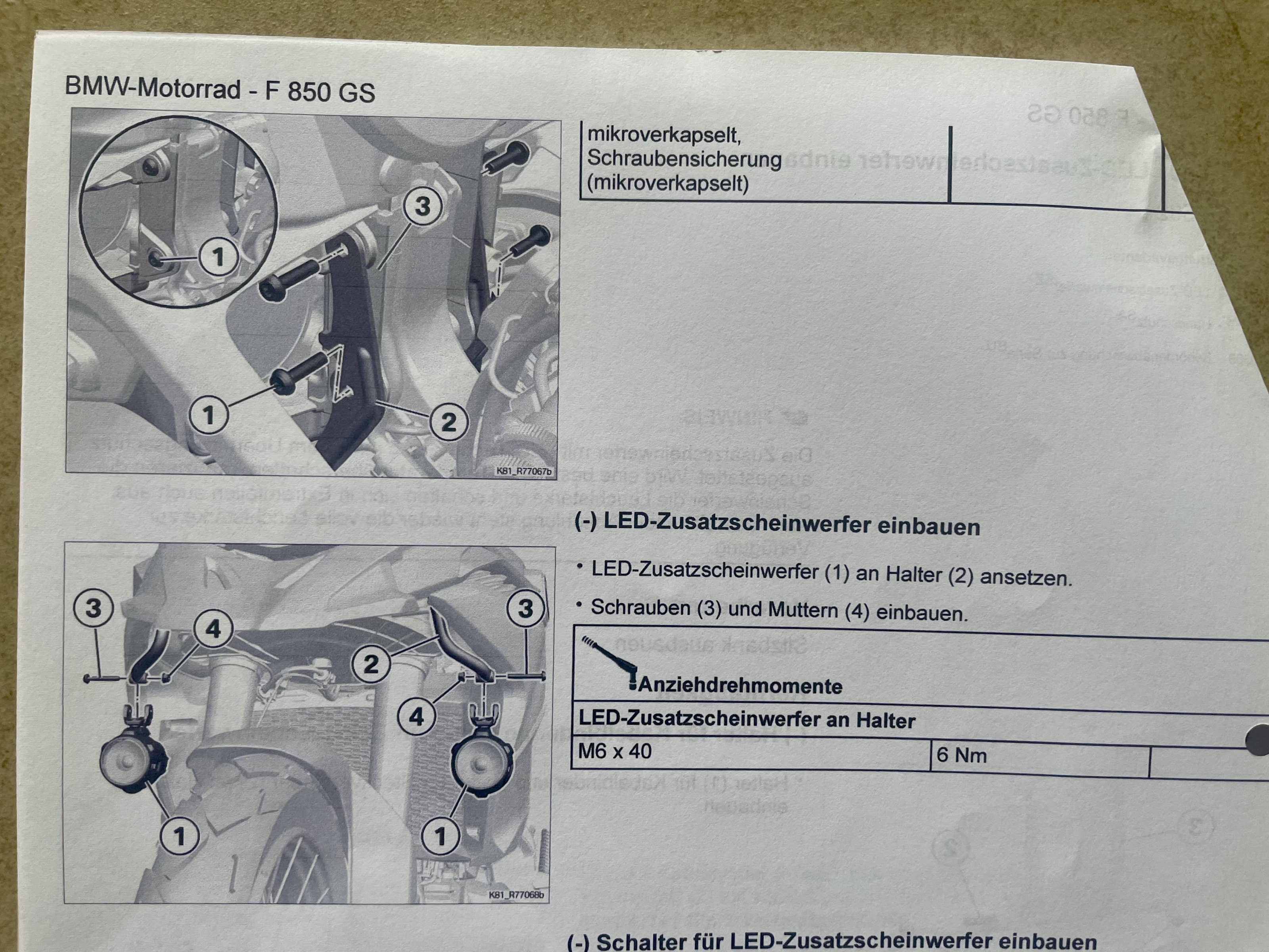

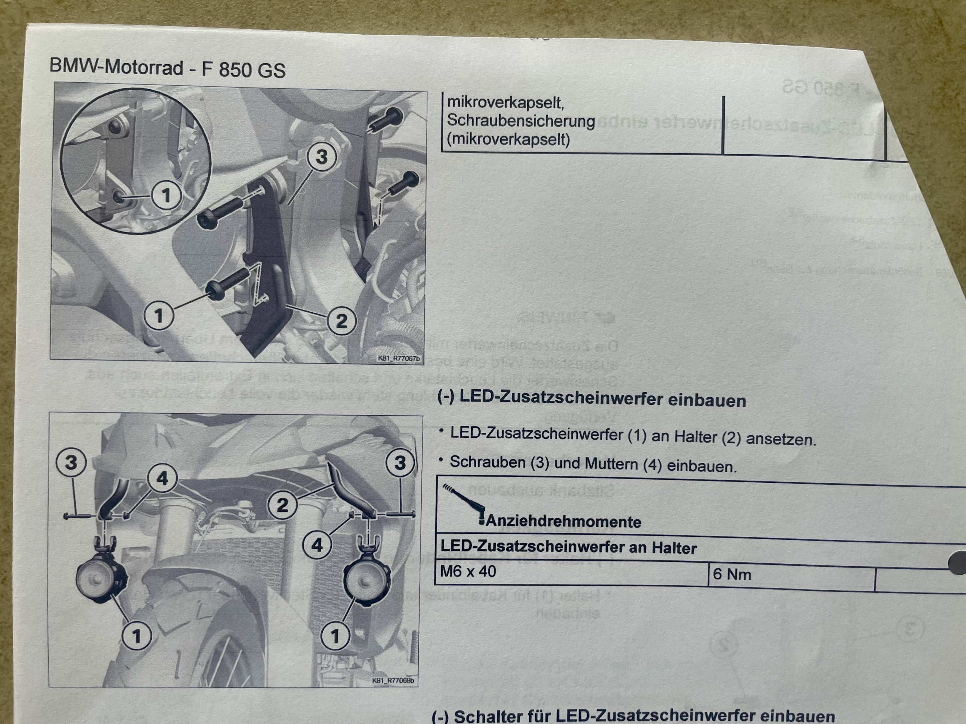

Schraubensicherung mikroverkapselt -> was ist das?
Diskutiere Schraubensicherung mikroverkapselt -> was ist das? im Motorrad allgemein Forum im Bereich Community; In Zusammenhang mit der Montage von original BMW Zusatzscheinwerfern. Danke.
finepixler
29.12.2020
3.818
Danke.

Kleber, eingeschlossen in winzigen Mikrokügelchen. Das Ganze beschichtet auf dem Gewinde der Schraube. Dreht man so eine Schraube rein, werden die verkapselten Kügelchen im Gewinde zerrissen, Kleber läuft aus, und verklebt die eingeschraubte Schraube.

Ganz grob erklärt: Das sind Schrauben auf denen Sicherungslack in Mikrokapseln eingeschlossen aufgebracht wurde. Diese Mikrokapseln brechen beim Einschrauben auf und sorgen so für eine Sicherung der Schraube.

Oha. Danke für die Info.
Reicht da eine mittelfeste Schraubensicherung von Loctite & Co. nicht auch aus?

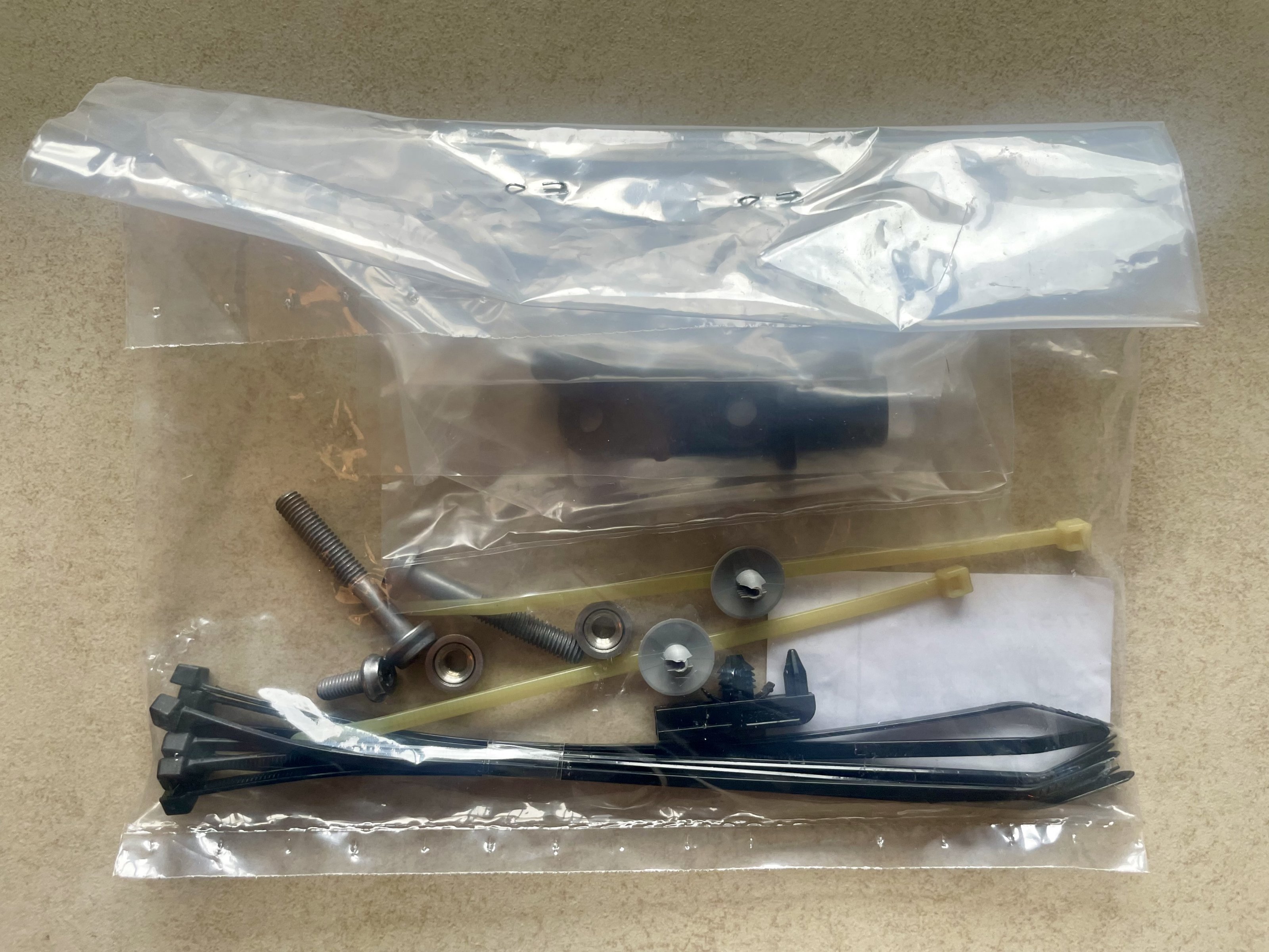

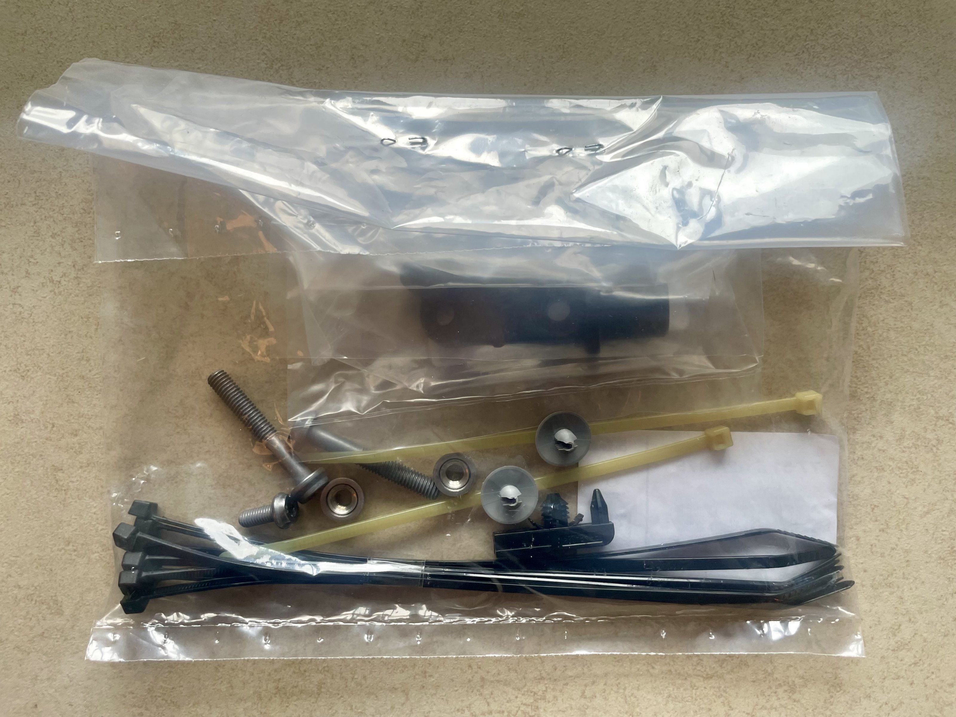

Die Schrauben sollten doch eigentlich dabei liegen, oder?
Das sind die, die am Gewinde einen „Farbklecks“ haben - sehr oft in blau.
Das ist das Schraubenpäckchen. Für die Montage der Halterung werden offensichtlich die vorhandenen Schrauben wiederverwendet. Ich nehme meine übliche Schraubensicherung von Loctite und dann sollte das halten. ;)
