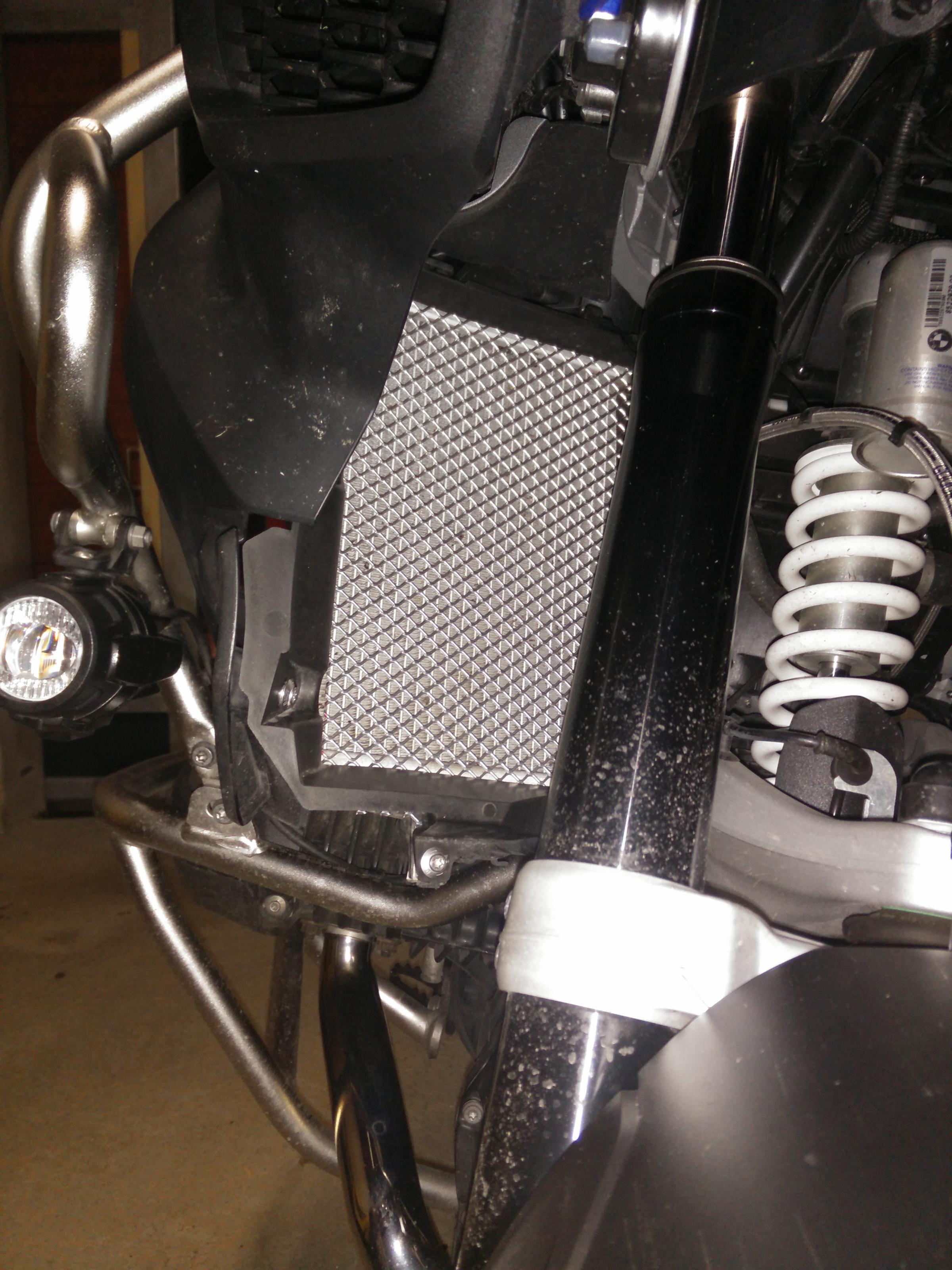

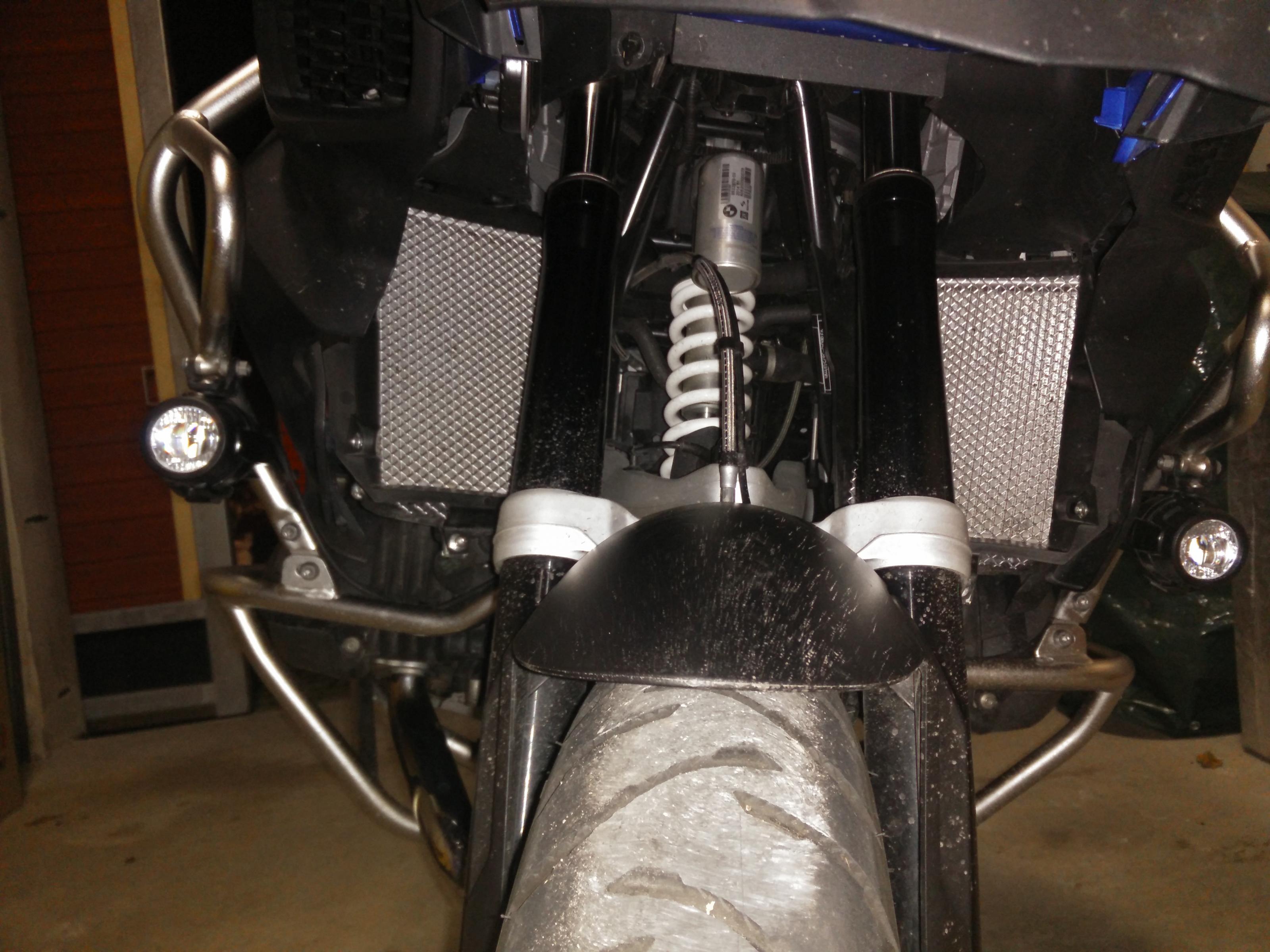

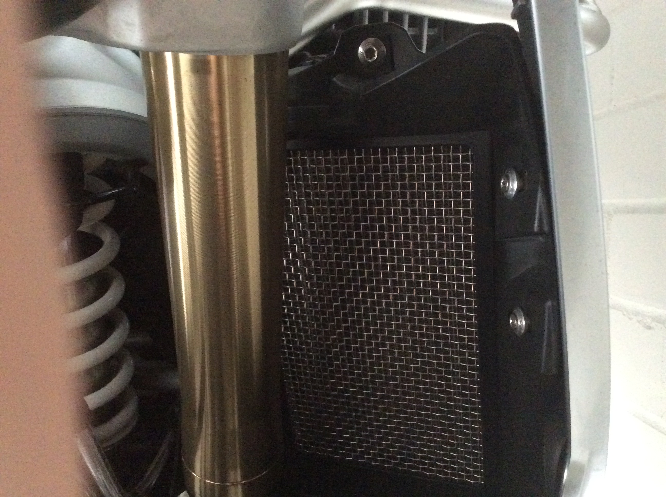

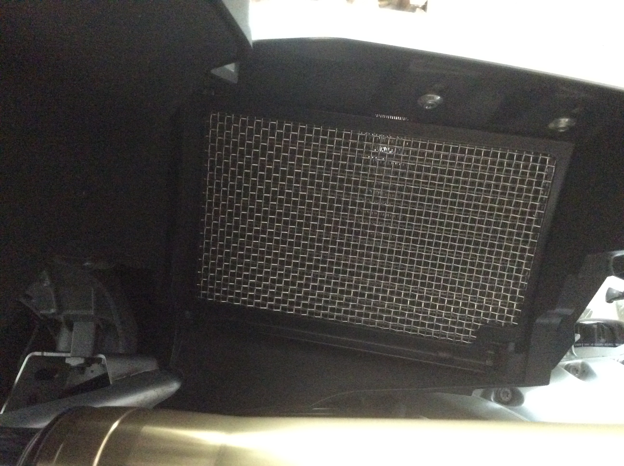

Hallo Zusammen,
wie gesagt ich habe den Kühlerschutz von Wolf vor einem Jahr verbaut. Es gibt im Fahrbetrieb (bei allen Jahreszeiten) keine Erhöhung der Kühlertemperatur. In diesem Zusammenhang wird nur der mechanische Schutz für die beiden Kühler sichergestellt. Thermische Veränderungen sind auch nicht über das Anzeigeinstrument wahrnehmbar (Vergleich mit einer zweiten GS mit gleichem Baujahr).
In diesem Sinn, aus meiner bescheidenen Sicht, eine Empfehlung. Aber wie immer, jeder wie er mag und kann...

Hallo Oerst,
sagen wir wir mal so, er funktioniert, ob er hilft wissen wir immer erst später, wenn es passiert ist.

Willste nicht mal ein paar Fotos posten?

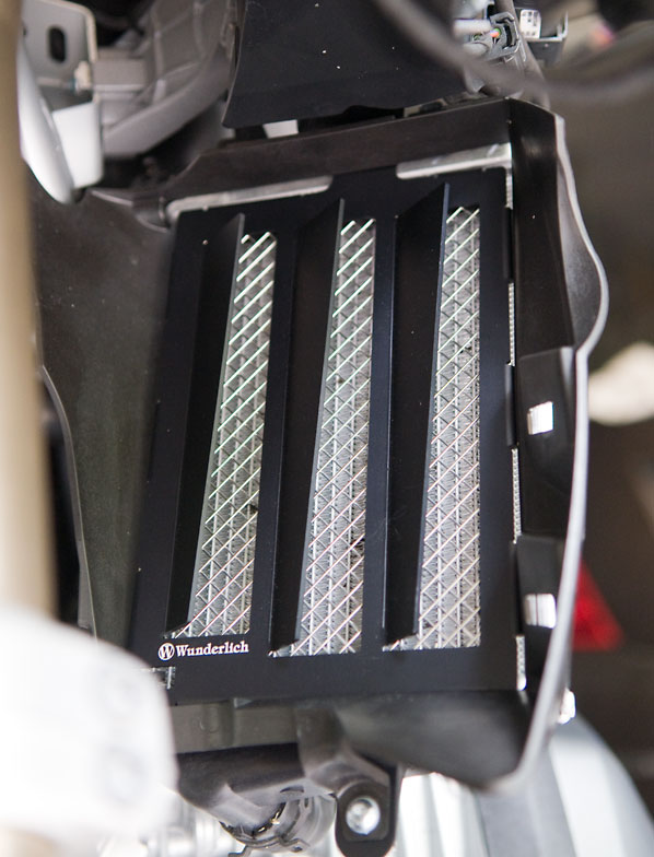

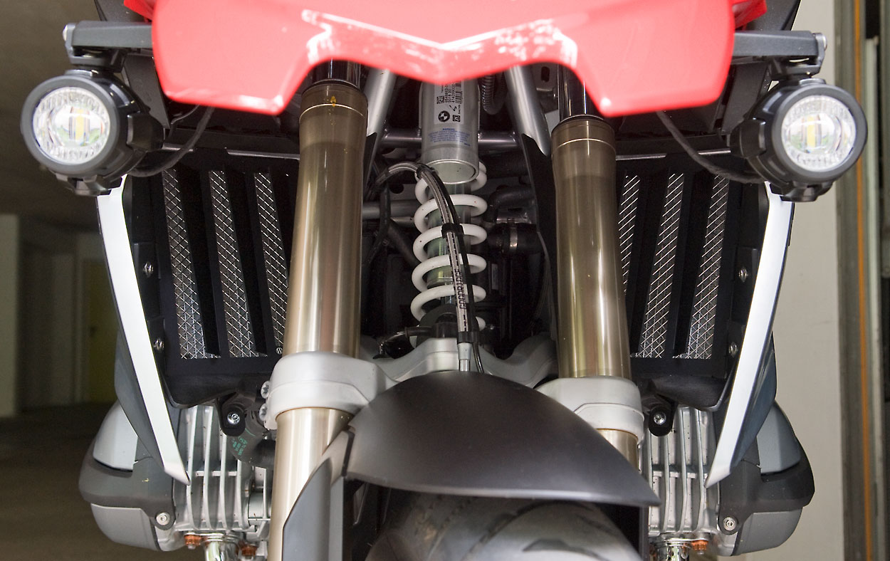

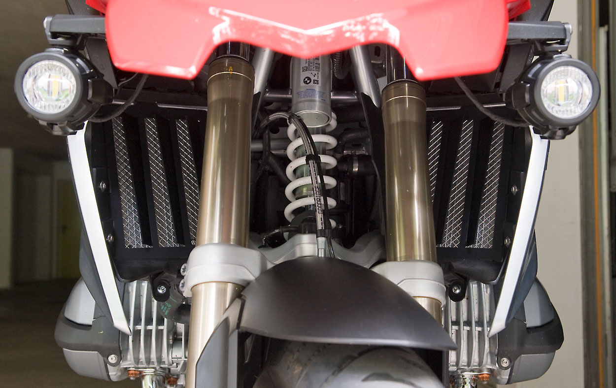

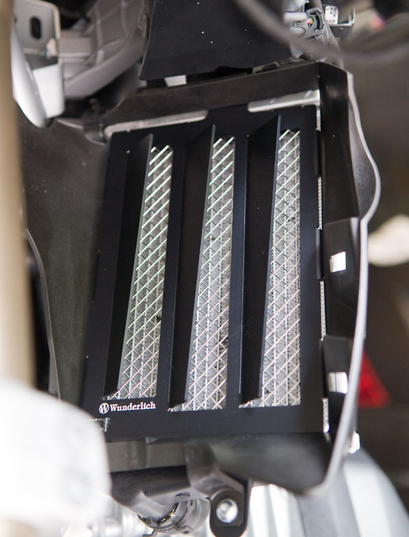

Ich habe die von Wunderlich angebaut. Mit der Anbauanleitung kein Problem. Den Kühlerschutz fand ich sinnvoll, nachdem mir einfach zu viele Insekten in den kleinen Lamellen stecken geblieben waren (auch an meine TÜ hatte ich vor dem Ölkühler ein Schutzgitter). Diese zerplatzen jetzt mehrheitlich an dem Gitter.
Eine erhöhung der Öltemperatur durch die Anbringung der Gitter konnte ich im letzten, sehr warmen Sommer, auch nicht feststellen und bei der Inspektion beim "Freundlichen" wurde auch nichts gesagt.

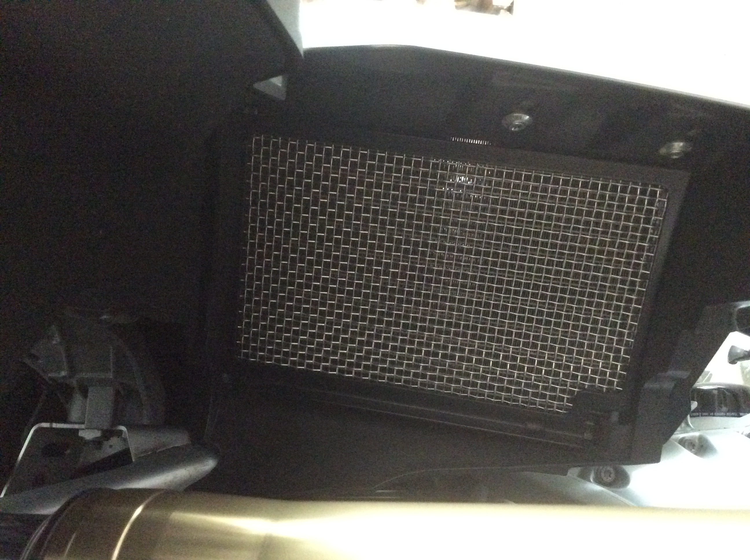

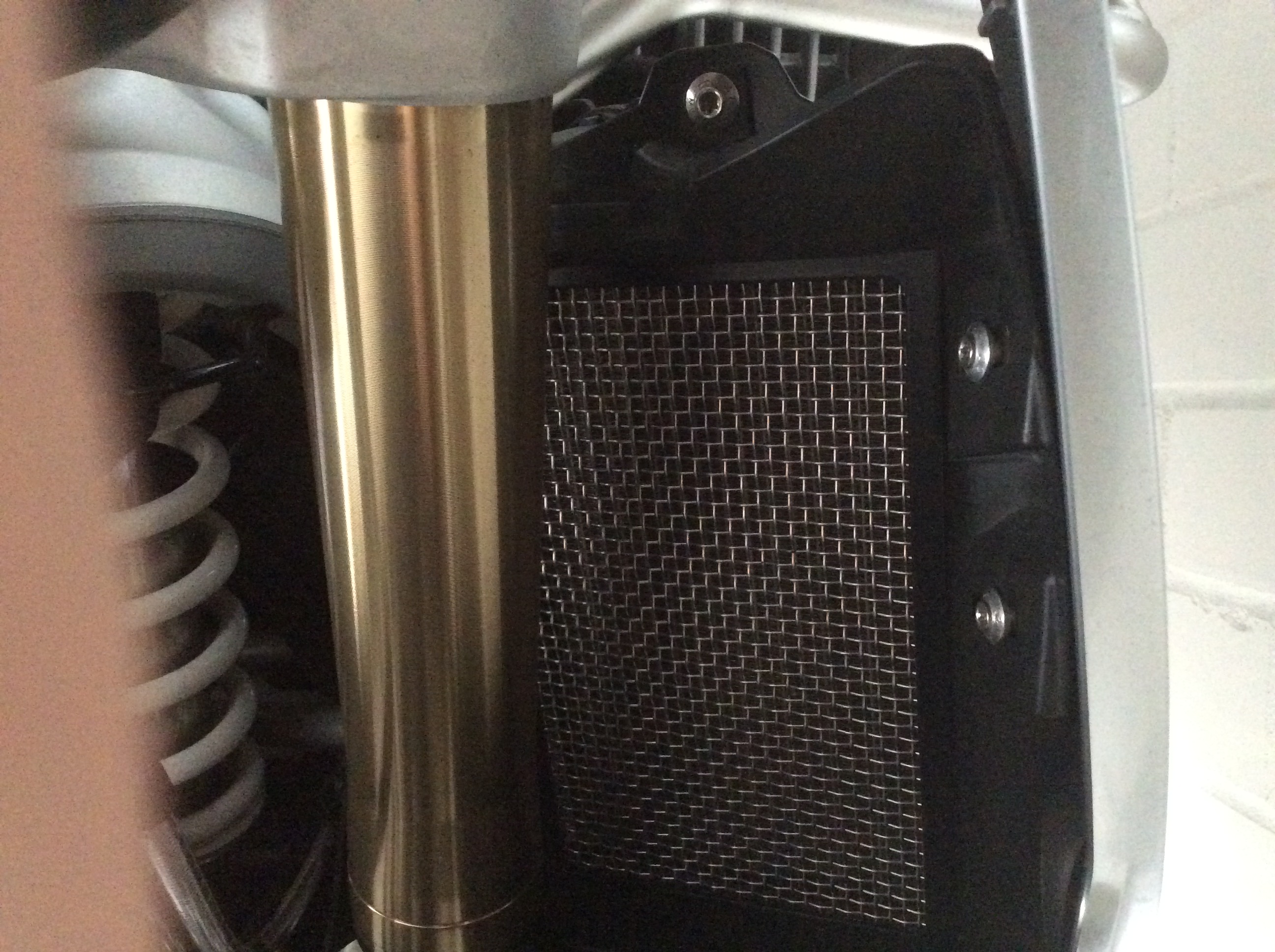

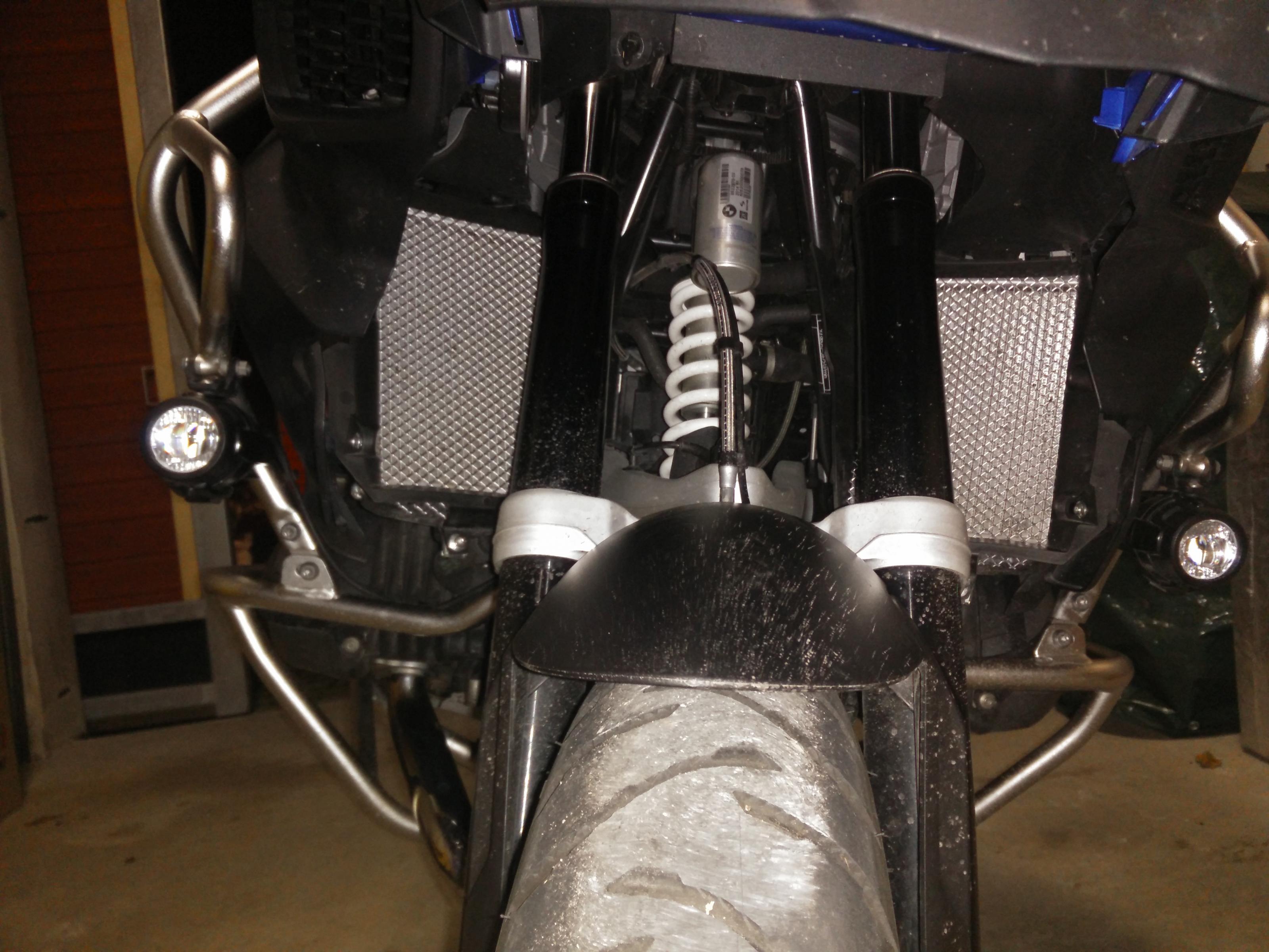

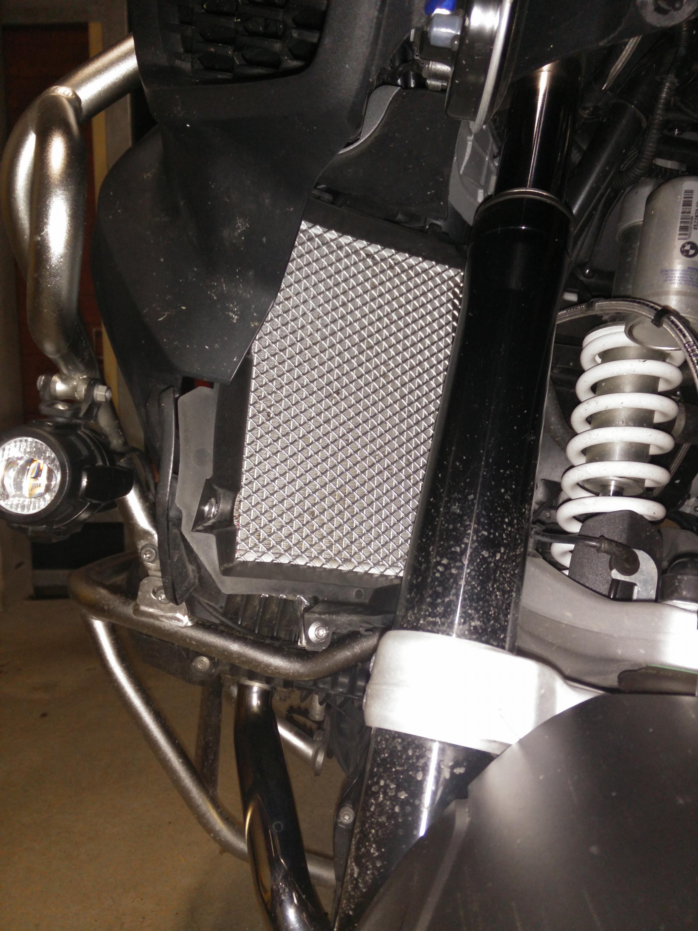

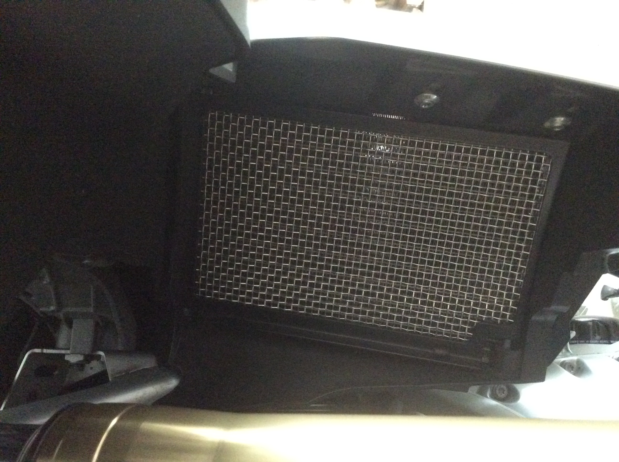

Du hast nicht zufällig eine Skizze Deines Selbstbaus, der gefällt mir nämlich besser als das Teil von Wunderlich. Tolle Arbeit.

Nein, ich habe die Kunststoffabdeckungen abgeschraubt, auf das Gitter gelegt, angezeichnet und dann abgeflext.
Die Ausschnitte später habe ich per Blechschere erledigt.
Ich kann aber gern eines der Gitter nochmal ausbauen und die Maße bzw Ausschnitte skizzieren / fotografieren.

Ich werd´s mal so probieren wie Du gesagt hast. Wenn nicht melde ich mich bei Dir nochmal.

Was hat WuLi sich denn mit den schrägen Längsstreben gedacht? Soll das 'mehr' lüften?
[emoji780]
Peti
Peti
22.10.2013
8.273
Schland
R1250GS
[emoji780]
Da steht:
"Doppelter Schutz: Luftungslamellen fangen großen Steine etc. ab und das dahinter liegende VA-Gitter filtert alle kleineren Geschosse aus."

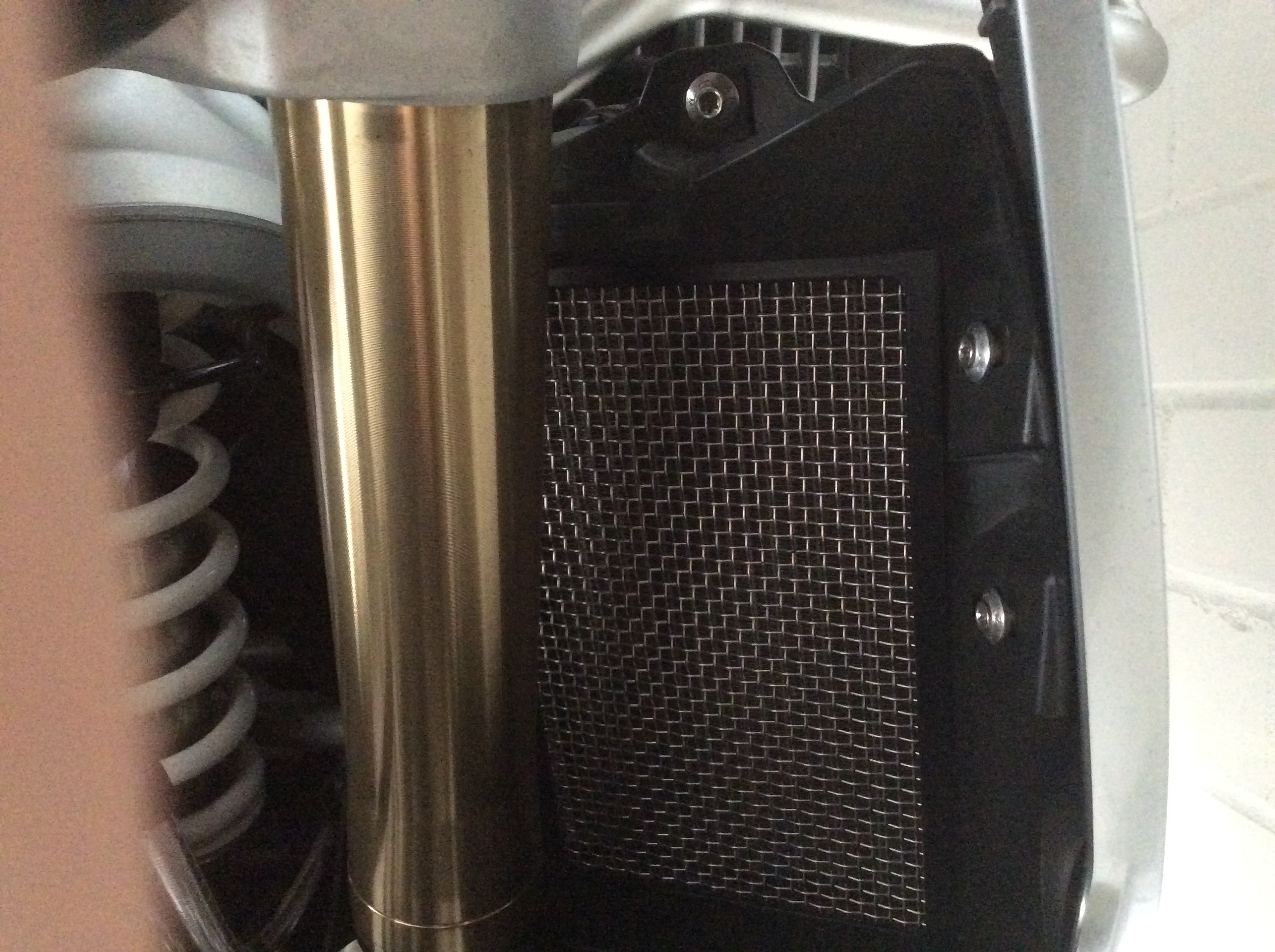

Hallo Achim,
ich kann die Gitter weiterhin nur empfehlen und würde diese wieder uneingeschränkt kaufen.
Im Freindeskreis wurden in der Zwischenzeit weitere K50/K51 damit ausgerüstet.
Montage ist sehr einfach und mittels entsprechendem Werkzeug (Imbusschlüssel) innerhalb von zehn Minuten umsetztbar.
Auch in der BMW-Vertretung hat es in der Zwischenzeit keine Beanstandungen, wegen mangelnder Hinterlüftung, gegeben.
Für die aktuelle GS/LC (Rallye) gibt es so etwas auch als Zubehör.
Für eine Bestellung war/ist das Baujahr der LC wichtig, da es wohl unterschiedliche Ausführung seitens BMW verbaut worden sind.
