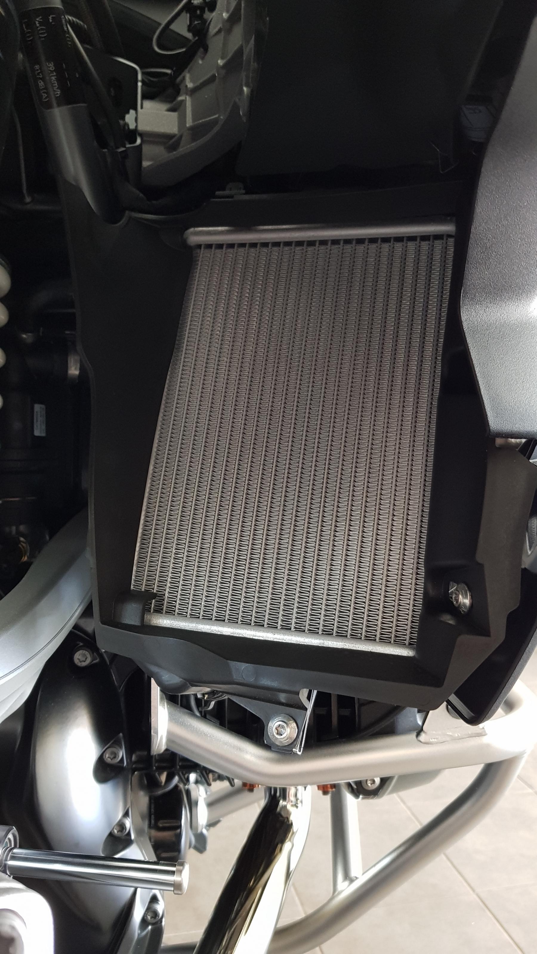

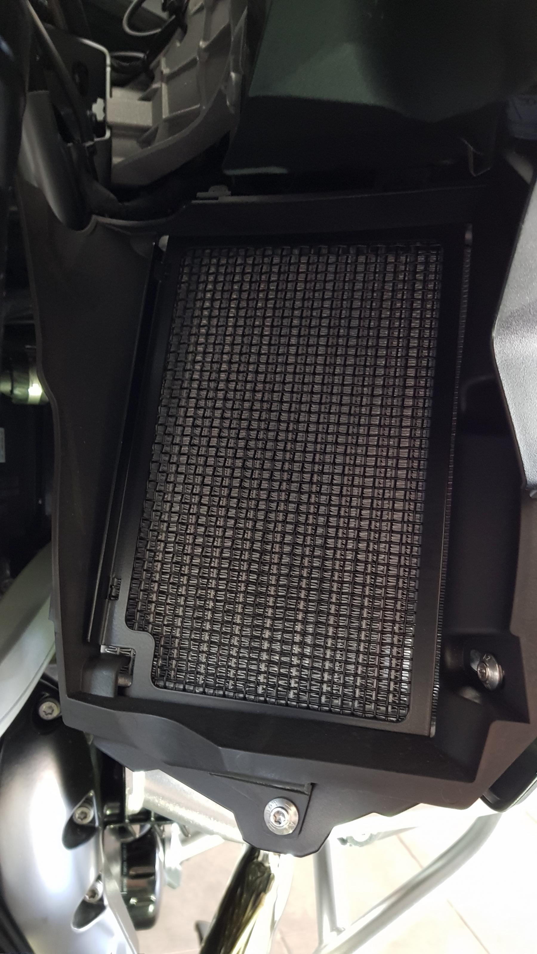

habe mir heute auch die die Schutzgitter der Ralley für meine TB BJ 16 zurechtgestutzt 13 Euro das Stück ist echt nicht teuer bei BMW, oben zwei Nasen absägen oder wer will kann ja auch zwei Löcher in die Halterung bohren dann klickt es sogar ein, unten die Nasen ab. Mit Bleistift anzeichnen, leicht schräg auf der einen Seite absägen, und unten noch eine kleine Ecke raus. Das geht auch mit einer normalen Säge ich habs mit nem Multitool gemacht. 10 min pro Seite sitzt super, wackelt nicht und ist schön schwarz. :yeahh:
Die Schutzgitter sind aus dickem zähem Plastik da muss schon ein mächtiger Stein kommen um die zu zertrümmern Streckmetall oder so ein Fliegengitter bietet da bestimmt nicht mehr Schutz.
Grüße Patrick

Bei den BMW Schutzgittern aus Plastik wird nix geschraubt die klicken ein wenn es eine neue GS ist, bei meiner 16er wird gesägt aber die liegen exakt auf dem Kühlerrand auf da wackelt auch nix.

Habe mir die BMW Gitter beim Freundlichen besorgt und heute montiert. Passen einwandfrei auf das 17 Modell. Keine zusäztlichen Schrauben notwendig. Man muss nur den bestehen Rahmen lösen (= 3 Schrauben) und dann das Gitter drunter legen und "einklicken" lassen in die Aussparungen. Dann wieder die 3 Schrauben re./li. anziehen. Alles Palleti :-)
