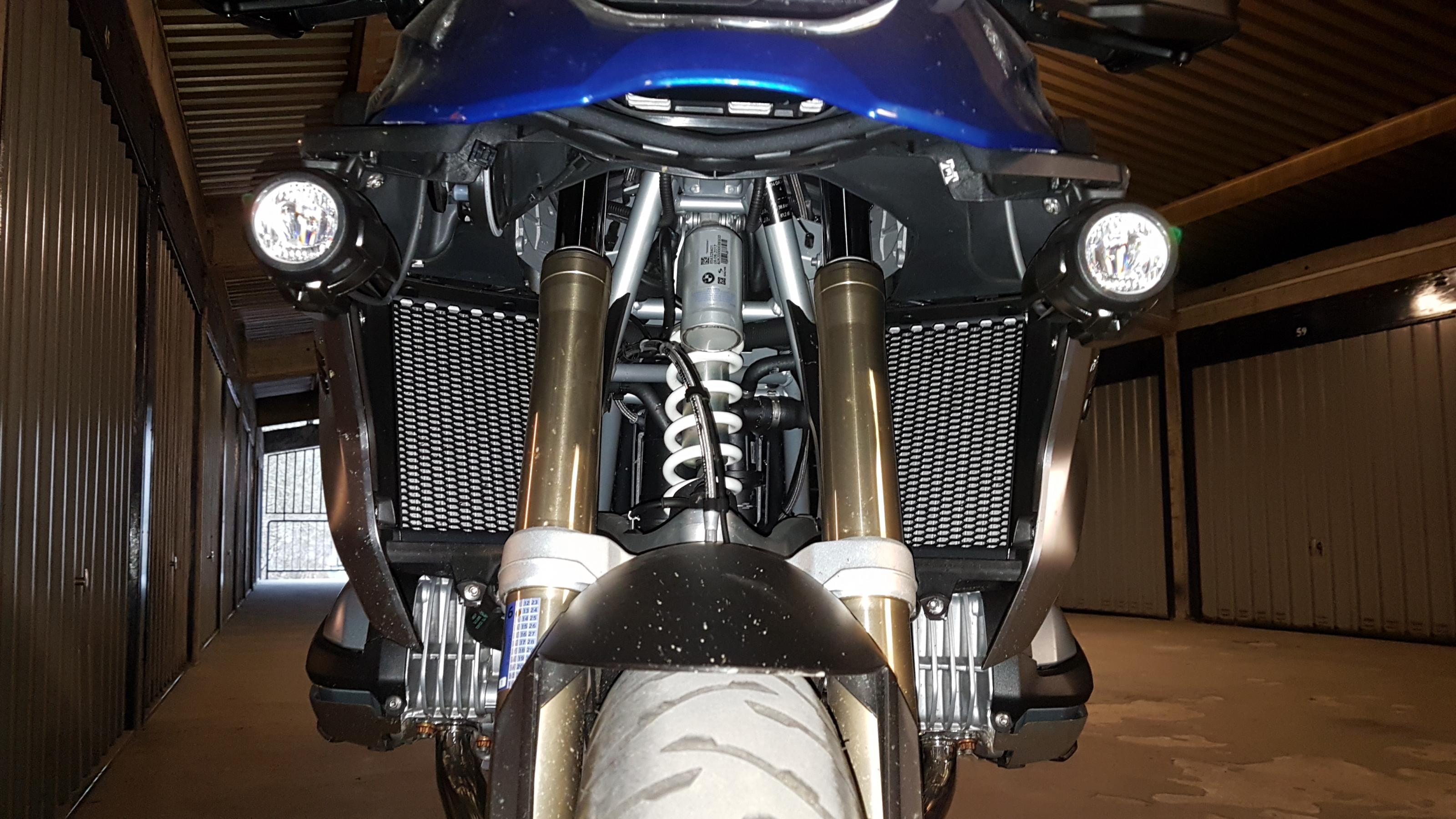

Ah interessant mit der Rallye. Auf den Bilder ist mir das auch aufgefallen das dort alles schwarz ist. Dann werde ich einfach den Schutz von der Rallye nehmen wenn bezahlbar.

Die Plastikteile hat mir meine Händler auch empfohlen.
Bei denen von Touratech hatte BMW die Freigabe verweigert, weil die Kühlung nicht gewährleistet sei.
Deshalb steht auch in der Beschreibung von Touratech ganz unten was von der fehlenden Kühlung
Viele Grüße Jürgen

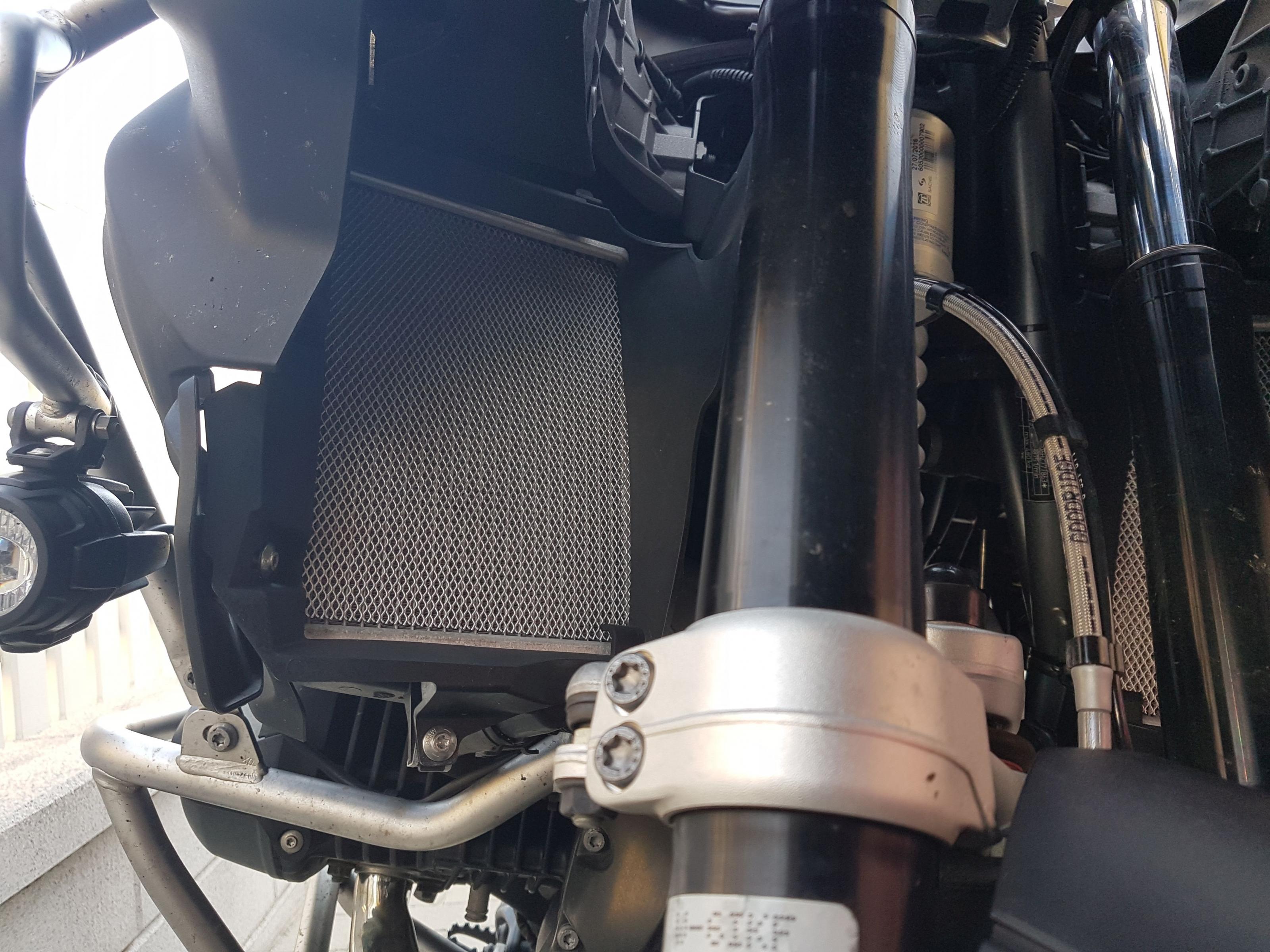

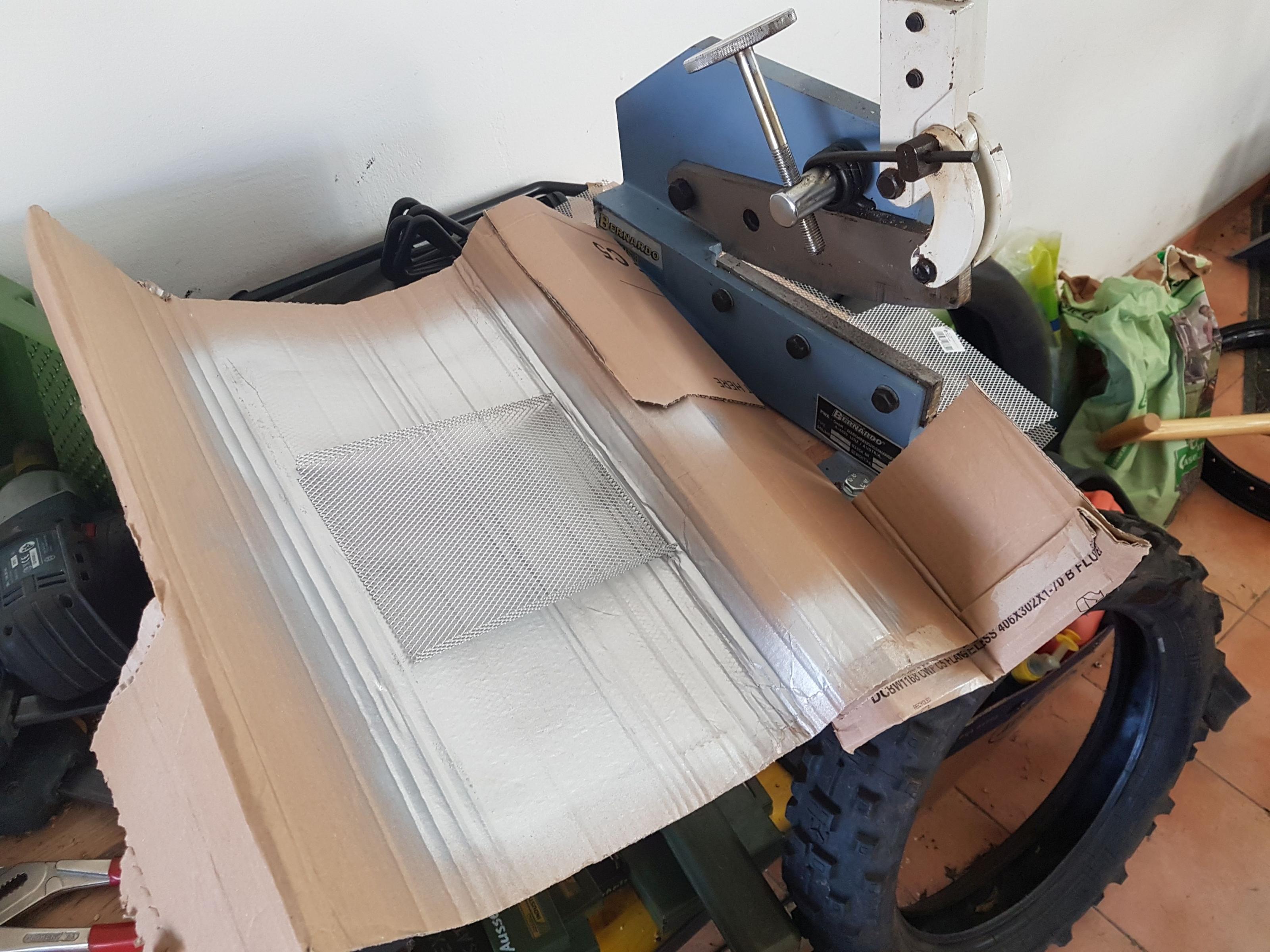

Stahlblech verzinkt 300x500mm kosten EUR 4,99.
*) Zugeschnitten auf 170x190mm
*) gebogen Innenmasse 150x190mm
*) Lackiert mit Aluminiumspray
*) eingebaut ...
Gesamte Arbeitszeit: 30 Minuten

Ich würde kein Stahlblech nehmen.....so bzgl. Kühlwirkung! :)
Ist das Streckmetall oder Drahtgittergewebe? (beides sollte taugen)

Ich bin mir nicht sicher, ob der Smily hinten "Ironie" anzeigt?
Ich würde kein Stahlblech nehmen.....so bzgl. Kühlwirkung! :-)
Ich nehme an du spielst darauf an, dass das Blech vor dem Kühler ist und nicht in Wechselwirkung mit dem thermodynamischen Vorgang tritt?
Ich wollte V2A Drahtgitter wegen dem höheren Luftdurchsatz und der gleichzeitig höheren Festigkeit verwenden, habe aber nur Streckmetall im Baumarkt am Samstag bekommen.
Durch das Streckmetall reduziert sich der verbleibende Differenzdruck für den Kühler durch den Kühler stärker als mit einem Drahtgitter, da die laminare Strömung durch die unregelmässige Struktur stärker verwirbelt wird.

Der Kühler ist 150mm breit und ca. 195mm hoch.
Innen auf 150mm kanten und über den Kühler schieben. Dann passen die Kunststoffeinlässe bei 1,5mm Lochblech noch drüber und halten es "zart" klemmend fest.
Die Kühler sollten für alle Adventures seit 2012 gleich sein: links: 1711 8546408; rechts: 17118546416
