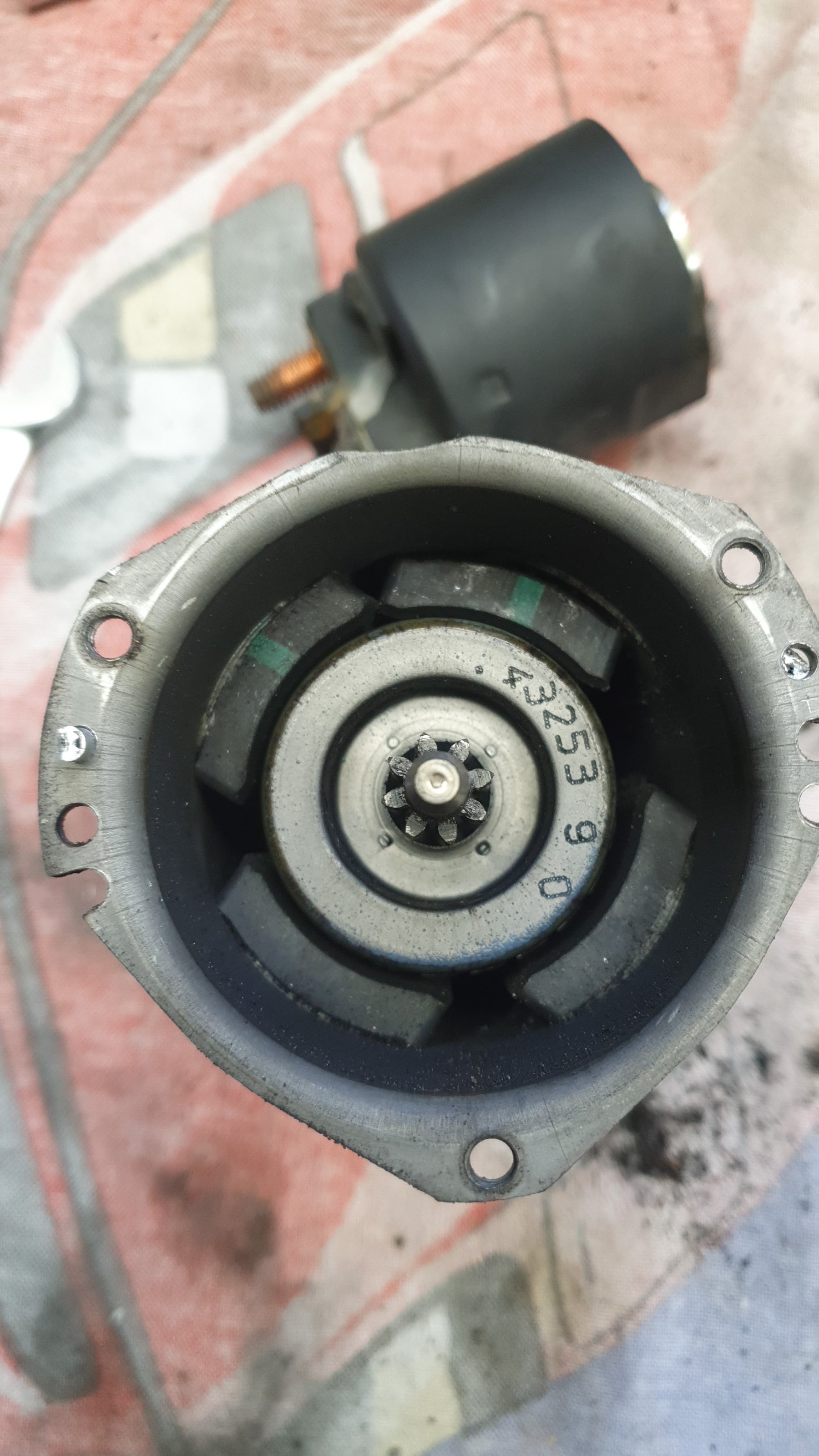

Wenn der Anlasser durch einen zum Beispiel abgefallen Magneten, sehr viel mehr Strom zieht als normal aber noch dreht (NOCH) und du einen wesentlich größeren Stromlieferanten anklemmst, ist es logisch, dass er sich "normaler" anhört /anfühlt. Die kleine Motorradbatterie geht gleich in den Keller...
Natürlich wird der kaputte Anlasser dadurch sehr heiß und es ist nur ein Frage der kurzen Zeit, bis es richtig Knallt.

Magnet abgefallen, hm...hilft nur ausbauen und zerlegen, gelle?

Du hast einen originalen Valeo und den würde ich an Deiner Stelle regenerieren, bevor ich einen Chinesen einbaue.
Die Gehäuse mit verklebten und verklammerten Magneten gibts als E-Teile für einen Fuffi.
Komplett reinigen, fetten und fahren.
Eine weitere Schwachstelle bei großer Laufleistung sind allenfalls noch eingelaufene Lager der Planetenräder der Übersetzung.
Das erkennt man, wenn man den Blechdeckel runterhebelt.
Generell ist aber jedes einzelne Teil der Valeos erhältlich.

So, mein freundlicher Teiledealer hat mir einen AS - Anlasser besorgt, mir 80€ abgeknöpft und jetz werd ich mal sehen wo die Reise hingeht =)
