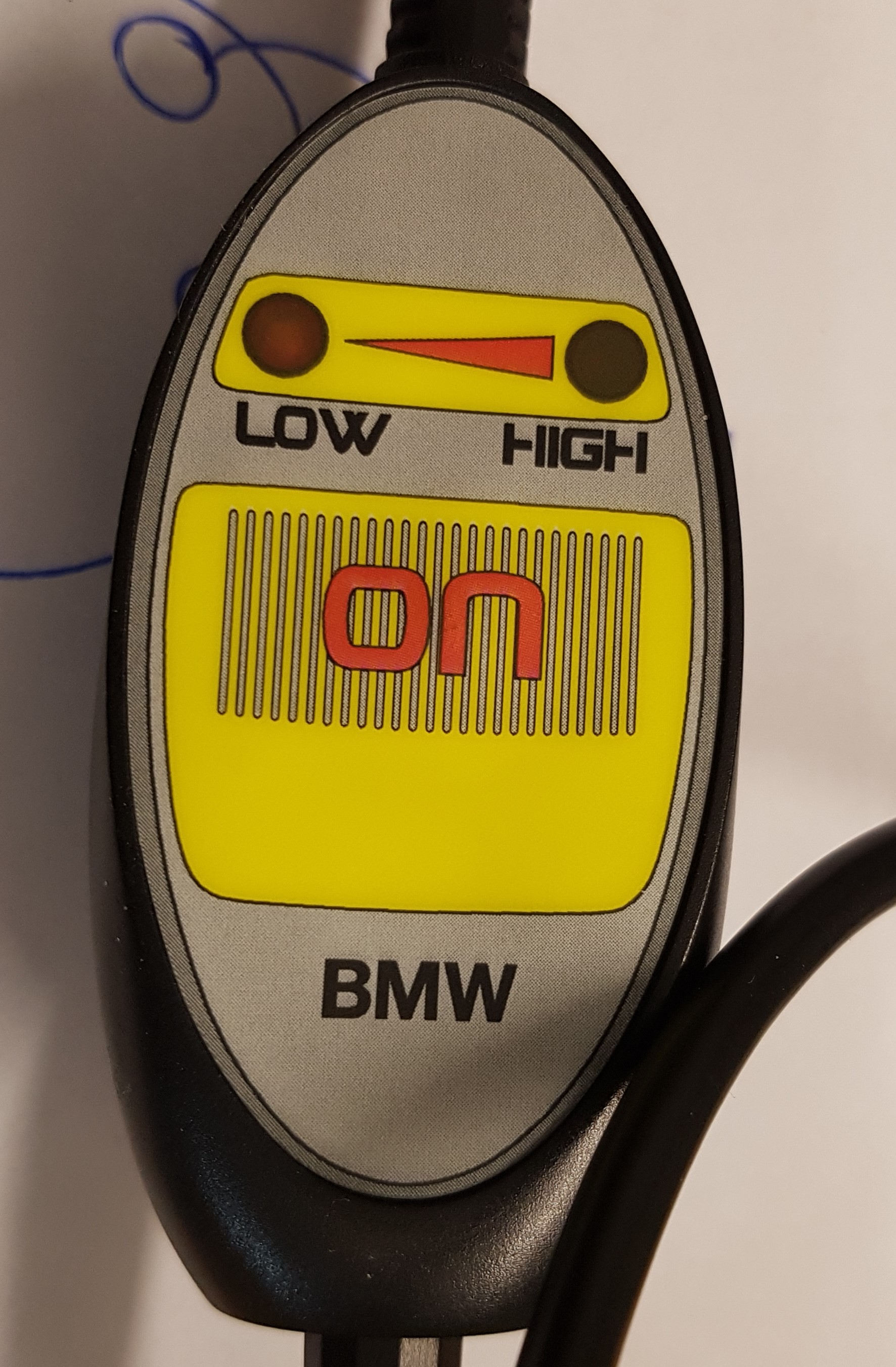

Ich bin durch Zufall an eine BMW Heizweste gekommen.
Also das alte Modell von vor x Jahren.
SIe funktioniert mit dem eiförmigen Kontroller wie sie soll.

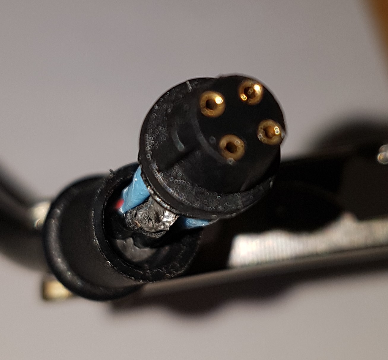

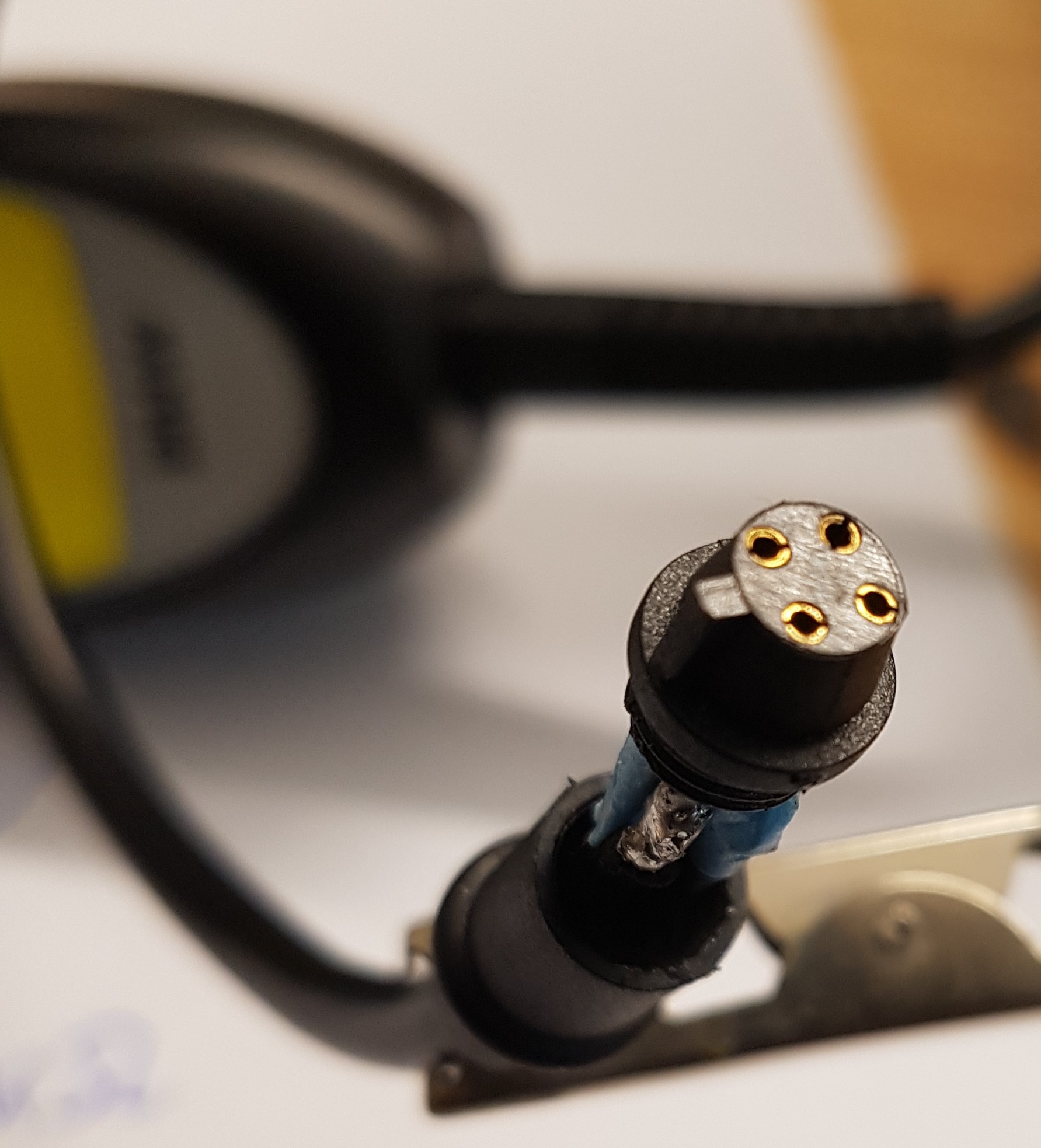

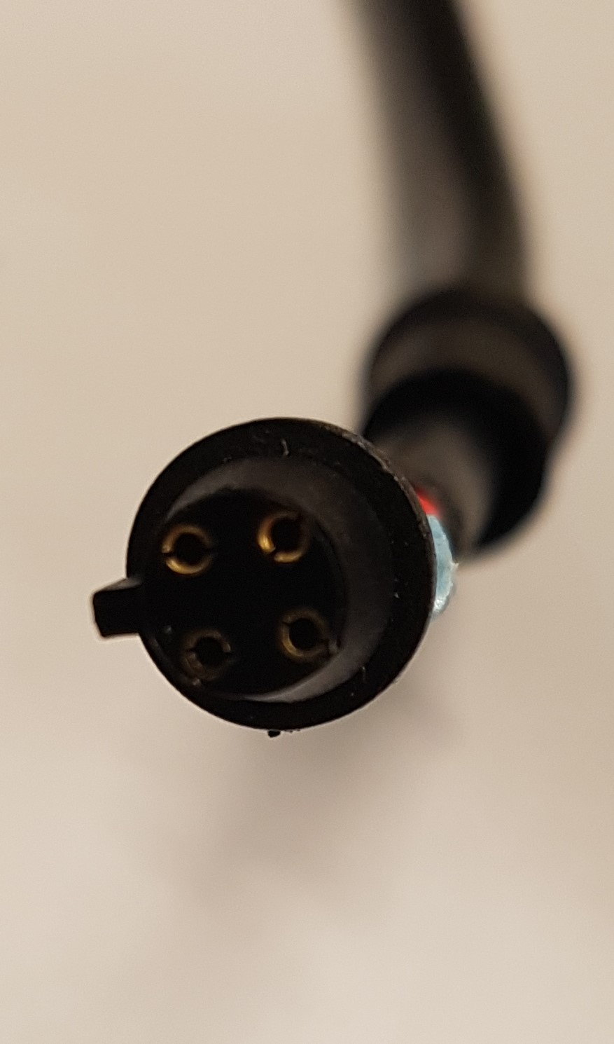

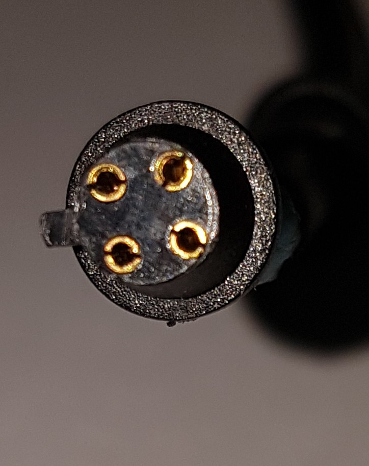

Ich bin nun aber auf der Suche nach dem Stecker der am Spiralkabel dran ist und in die Weste gesteckt wird.
Wie ist der Handelsname oder Typ von diesem Stecker?

Er ist vierpolig und hat so eine "Nase" an der Seite.
Ich frage, da ich mit allen möglichen Suchbegriffen bei Google oder Amazon, Reichelt und Conrad und Co nicht fündig geworden bin.
Hintergrund: Ich will mir einen anderen Kontroller (PWM Steuerung) basteln; aber eben den funktionierenden Controller nicht schlachten.

Mit dem Wort "Rundsteckverbindung" bin ich weiter gekommen. :)
Um der "Nachwelt" die Lösung nicht vorzuenthalten.
Hersteller ist "Binder".
Die Serie nennt sich "719"
Gibt verschiedene Ausführungen.
LINK
