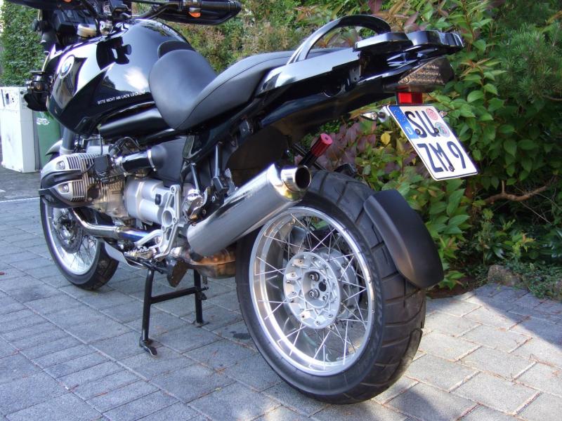

Hallo Michael,
habe schon seit Jahren das schwarze LED-Rücklicht von Wunderlich dran,das passt ohne was zu verändern,ist zugelassen,
hat ordentlich Leuchtkraft, und sieht gut aus. Dazu noch schwarze Blinkergläser hinten . Das Rücklicht hat seiner Zeit ca.90,-E gekostet.Fahre eine GS1150 BJ.2002 mit ABS und Bremskraftverstärker.
Gruß Hans
