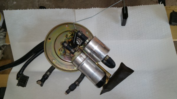

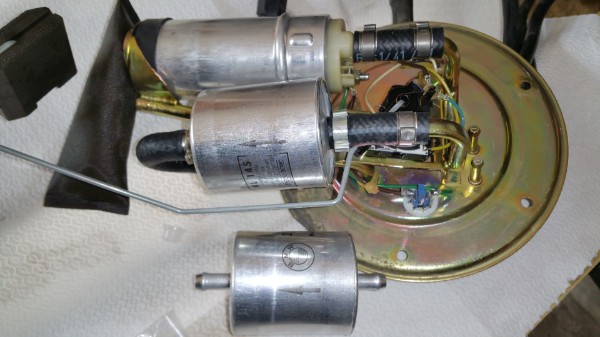

Moin!
Ich habe im Sommer auf der Isle of Skye meine Benzinpumpe am Strassenrand gewechselt, dabei gleich auch den Benzinfilter und den Schlauch Bogen(Edelstahl) getauscht. Seitdem wird im FID der Benzinstand trotz vollem Tank erst ab dem zweiten Element angezeigt, auch die Reserve Lampe leuchtet eher als vorher. Die ganze Platte mit Filter und Pumpe etc. ist auf der Tankinnenseite richtig positioniert. Im Nachhinein habe ich mir überlegt das evtl. der Grobfilter nicht richtig herum gesteckt ist und dadurch den Schwimmer etwas blockiert! Meine Frage ist, wie muss der Grobfilter richtig sitzen? LG aus Bremen, Hinnerk

Wenn der Grobfilter nicht richtig sitzt würde das meiner Erinnerung nach eher Stress machen wenn es leerer wird.
Oben bei "Voll" würde ich eher an die innenliegenden Schläuche denken die eventuell im Weg sind und den Schwimmer behindern

Das Problem habe ich auch mal gehabt es war Stecker seitlich zur Pumpe ,der Übergangswiederstand war zu hoch einfach mit Kontaktspray behandel.

Bei zu hohem Übergangswiderstand würde es viel weniger anzeigen.
Und wenn die Reservelampe früher leuchtet könnte auch die Benzinpumpenplatte etwas versetzt eingebaut sein.
