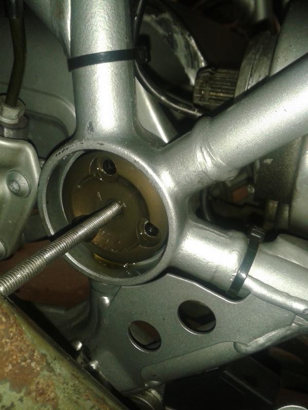

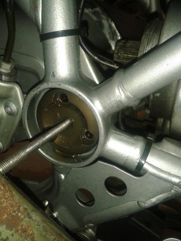

Schwingenlager rechts lösen!
Hallo zusammen, ich schreibe mal in dem angefangenen Thema hier weiter und fange kein Neues an.
Ich bin auch gerade dabei die Schwinge zu wechseln.
Mir macht das rechte Schwingenlager zu schaffen.Das ist die einzige "Ecke" an der es noch hängt.
Die drei Schrauben habe ich gelöst und mir das Spezialwerkzeug selbst gebaut. Die M6-Gewindestange war leider recht kurz.
Ich kann "rumkloppen" wie ich will es tut sich nichts. Will auch das Gewinde nicht rausreißen. Meine Überlegung war jetzt, wie in einem vorherigen Beitrag erwähnt, den Zapfen von links heraus zu schlagen.
Muss mir aber erstmal ein passendes Vollmaterial besorgen dafür.
Wie ist eure Erfahrung. Lieber über das M6er Gewinde weiter probieren oder von links rausschlagen??
Habe mal die Seite mit der Anleitung aus der Reperaturanleitung abfotografiert. Hört sich alles sehr einfach an!
Außerdem noch ein Bild vom betreffenden Lagerzapfen.
Ich danke schonmal für konstruktive Ratschläge!
Garrett
11.08.2008
270
Zürich
1200 GS + etwas für die Emotionen !
Ich habe eine grosse Stahlscheibe und mehrere Unterlagscheiben auf die Gewindestange gschoben und dann mit einer Mutter angezogen bis die Welle sich bewegt hat. Da sich die Stahscheibe am Rahmen abstützt hast Du einen günstigen Abzieher !
Gruss Peter

Ich habe den Lagerzapfen jetzt auch draußen. Gute Idee mit dem Abzieher, so mache ich es "das nächste Mal".
Habe ihn mit dem 13er Rundstahl mit 5 kräftigen Schlägen ausgetrieben.
Da die Schwinge ja eh wegkommt, musste ich ja nicht auf das Lager achten. Wenn man die Schwinge natürlich nochmal
nehmen will, sollte man die Abziehermethode wählen. Die Gefahr von links mangels Sicht auf das Lager zu schlagen ist zu hoch.
