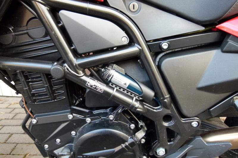

der Öler ist jetzt auf der linken Seite (der Winkel ist überflüssig). Den Einbau habe ich vom :) machen lassen (war Teil des Deals).
Unter der Sitzbank habe ich eine LubeTube (hatte ich noch vom alten Mopped) liegen: die läßt sich dort einfacher befüllen und hält natürlich länger.

Was meinst du mit: Der Winkel ist überflüssig?

ich fahre die 700er erst seit ca. 1000km. Ich habe die Dosierung auch knapp vor Minimal. Es sind schon ab und an ein paar Spritzerchen: zuhause auf Hauptständer, Lappen an Felge halten und weg ist.
Hast Du die Kette vorher von Kettenfett gereinigt? Vielleicht sind das bei Dir abgeschleuderte Fettbatzen.... Ist die Position des Röhrchens am Kettenrad richtig? Bei mir ist sie bei 16h auf der Aussenseite...

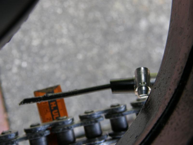

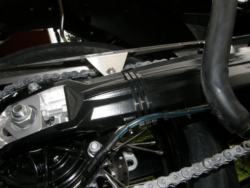

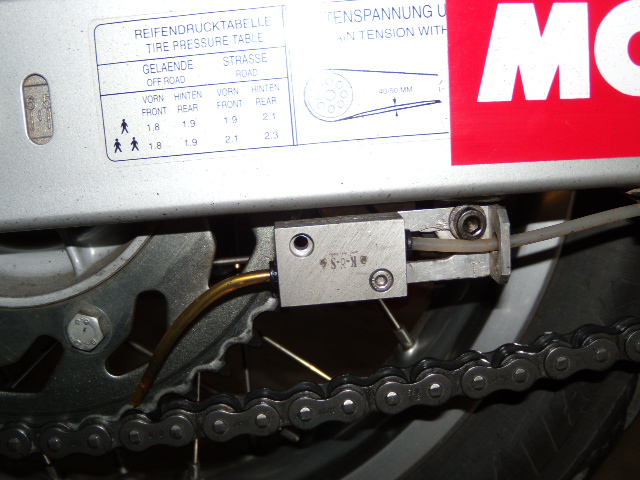

Vor nem Jahr nun kauften wir uns die F800GS in Vechte wo ich mir nen E-Scott einbauen ließ. Außer das man es nicht verstand wie man das Teil einbauen sollte bin ich nachdem ich nachgebessert hatte mit dem E System sehr gut zufrieden. Läßt sich auch problemlos von Leuten einbauen die nicht jeden Tag schrauben. Eine ausführliche Anleitung ist dabei und auch bei you tube gibts nen Anbaufilm.
Hab mal zwei Bilder eingestellt wo zu erkennen ist was damals bei BMW Vechte nicht i.O. war. Der Öler war so eingebaut das das Öl mitten zwischen Ritzel und Kettenrad hätte tropfen sollen. Habe dann selbst nachgebessert. Mittlerweile hab ich von Sott ein Teil am Ende verbaut das das Kettenrad vo beiden Seiten ölt.

Die Kabelbinderorgie gefällt mir nicht. :eekek:
Das habe ich anders gelöst, allerdings an eine Dakar.
