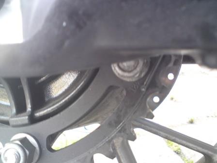

Ich gab den Scotti gestern mal angebaut - allerdings das Standard-Set, dass es vor einiger Zeit mal Tante Louise gab und nicht das BMW-Set.
Das mit dem Unterdruckanschluss bekommt man noch sehr gut hin - irgendein Ingenieur hatte die grandiose Idee, an den Nubsi an dem Unterdruckanschluss eine Art Grifflasche anzubauen, so dass man sie ohne Probleme und ohne Werkzeug abbekommt. Um den fehlenden Adapter im BMW-Set für eben diese Anschluss zu ersetzen, muss man nur etwas von dem klaren Schlauch, der eigentlich zu Befüllung mit dem Öl gedacht ist, abschneiden und als Zwischenstück zwischen den Anschlussadapter aus dem Set und den Uuterdruckanschluss am Mopped schieben.
Etwas schwerer war es schon, die Düse richtig zu positionieren. Mit dem komischen Metallwinkel kam ich nicht weit und an das Ritzel richtig ran ging es auch nicht, weil die Befestigungsschrauben immer im Weg gewesen wären. Jetzt hab ich die Düse knapp vor dem Ritzel positioniert und hoffe, dass sie sich nicht so schnell bewegt.
http://www.gs-forum.eu/members/strandeule-29560/albums/f700gs/103173-201307-scotti4.jpg
Storm
Storm
22.02.2013
697
Rock'N'Rollsdorf
BMW F 700 GS

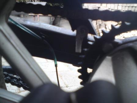

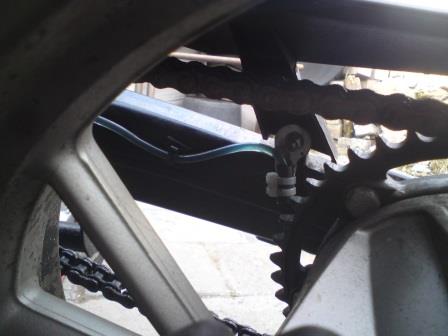

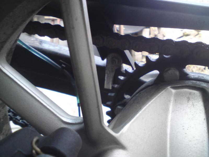

Hallo Strandeule,
so wird es leider nichts. Du wirst überall Kettenöl haben, aber nicht wo es hingehört. Die Düse muß am Kettenrad anliegen. Habs vom :rollleyyes: anbauen lassen und es hat nicht gehalten. (siehe Bild 1) Jetzt habe ich es so gelöst.(siehe Bild 2 und 3)DSC02569.JPGDSC02570.JPGDSC02571.JPG
Strandeule
Strandeule
27.04.2013
43
Baar (CH)
na toll.
Bei meinem Glück ist der Schlauch jetzt zu kurz, um noch ein paar cm rauszuholen.
Das würde heissen, alles wieder rauszuziehen, neue Kabelbinder zu kaufen und bei meinem Glück auch erstmal neuen Schlauch kaufen, weil ich nicht mehr genug über habe.
Und mein Männe, der meinte, dass das mit dem Centimeter Abstand vom Ritzel auch noch gut funktioniert, hat schon angedeutet, dass er keinen Bock hat, den Mist wieder auszubügeln, so dass ich das auch noch alleine machen kann.:stomp:
