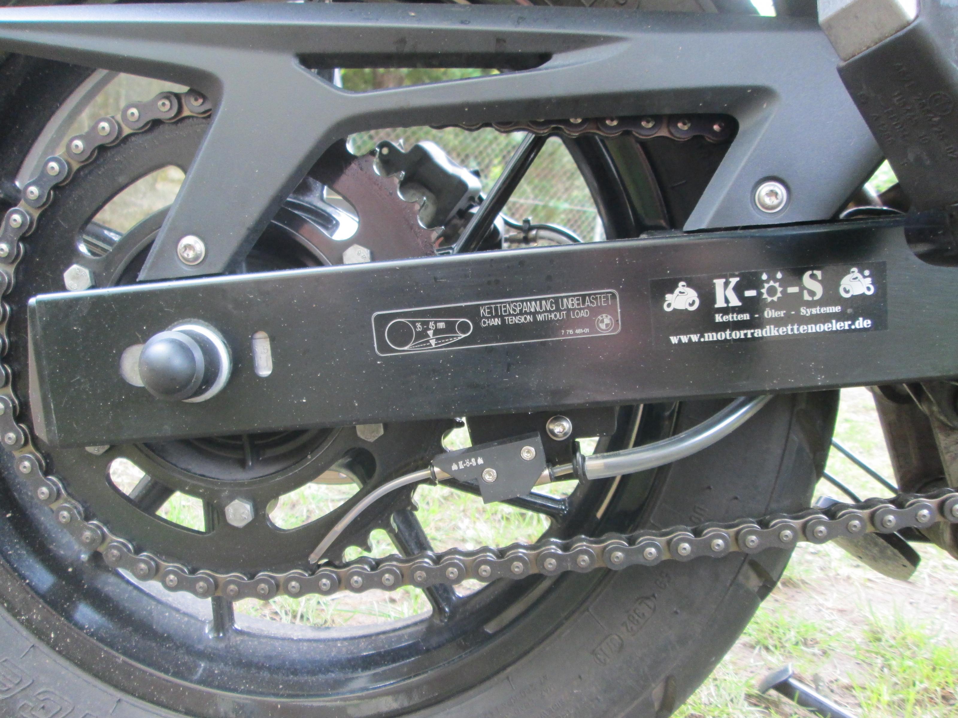

Hab zwar keinen Scotty mit Doppeldüse, sondern nen KÖS mit einer Düse, aber funktioniert prima bei mir.

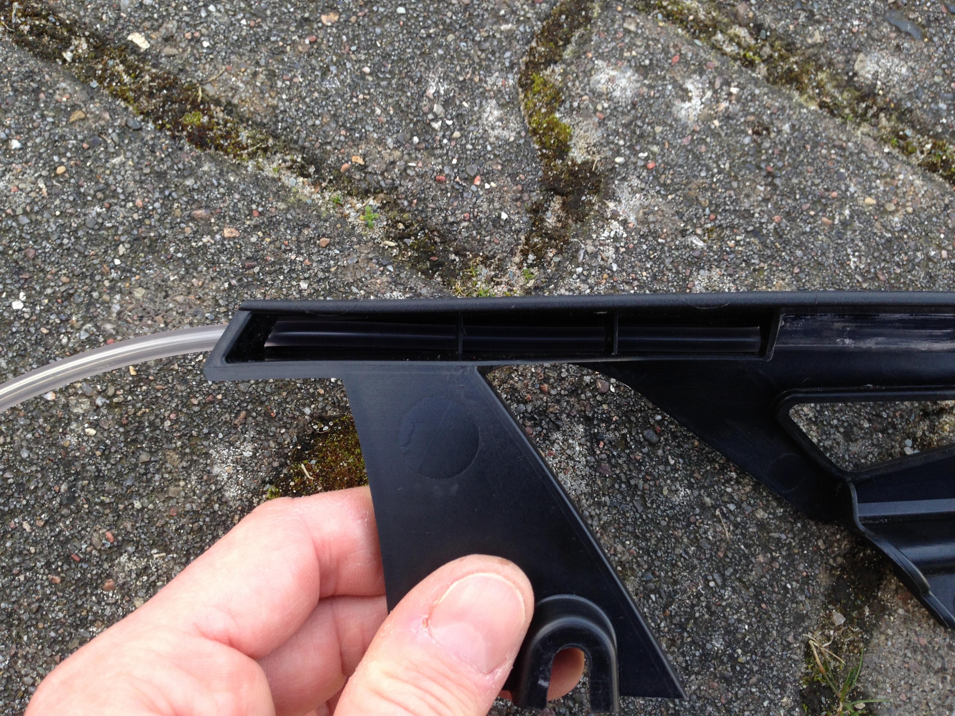

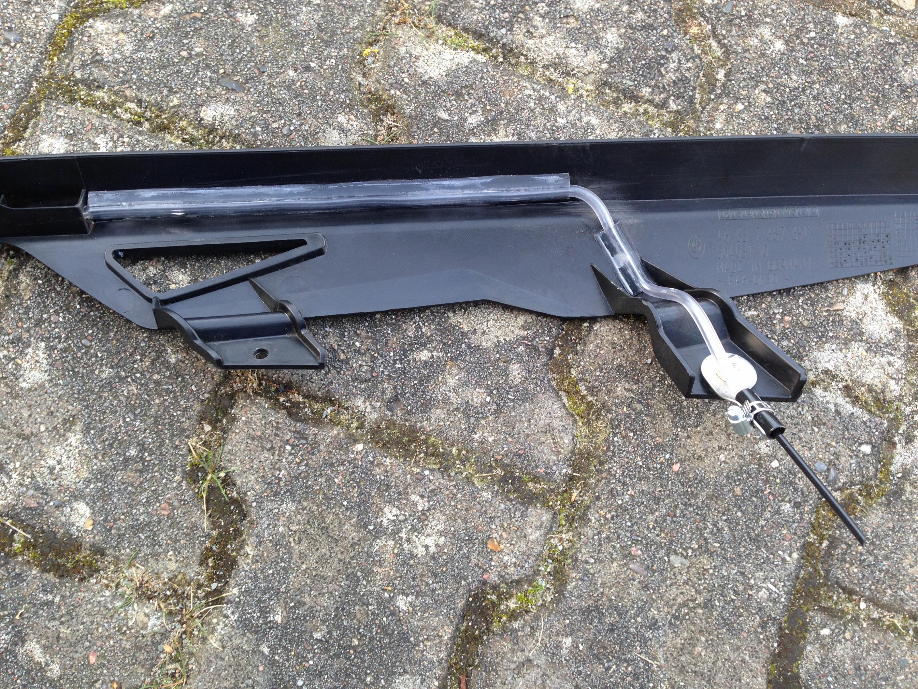

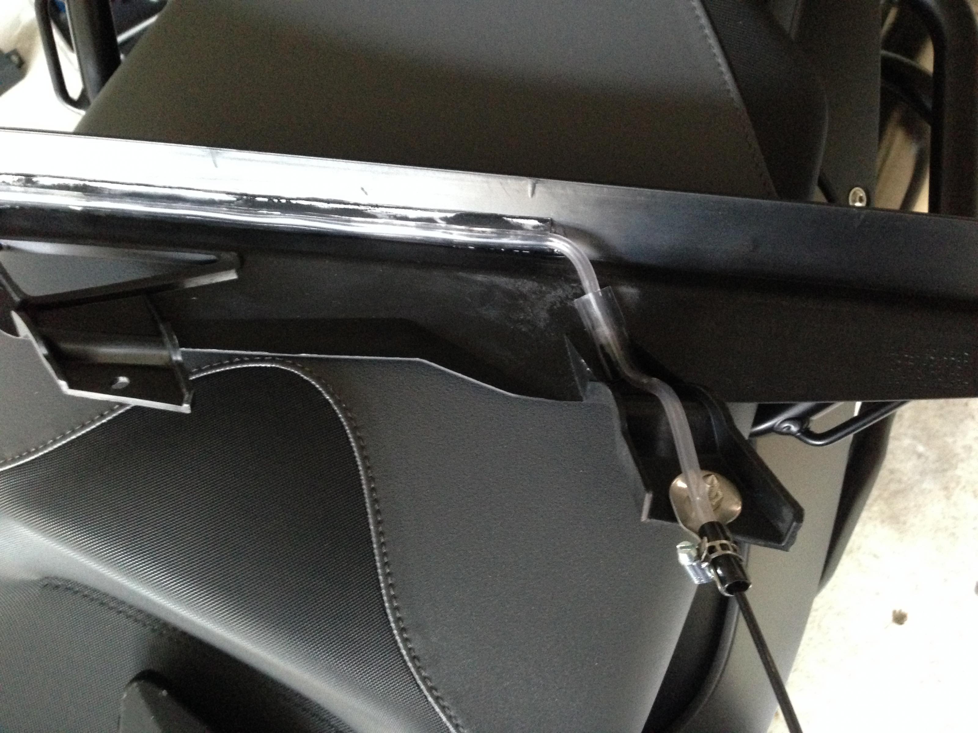

Wenn das Teil einmal montiert ist wirst Du´s lieben. Guckst Du bei mir:

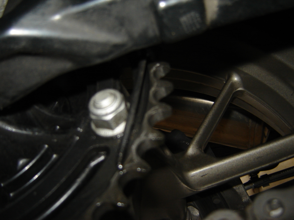

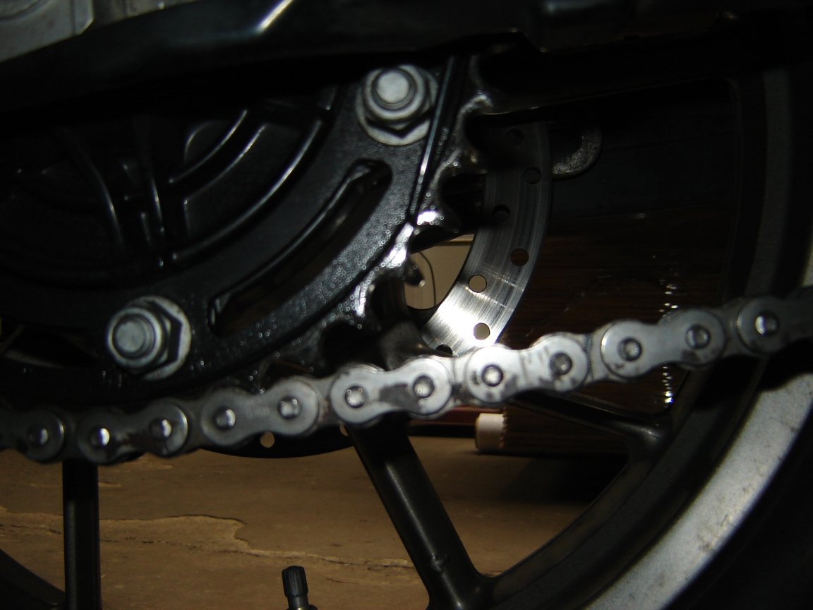

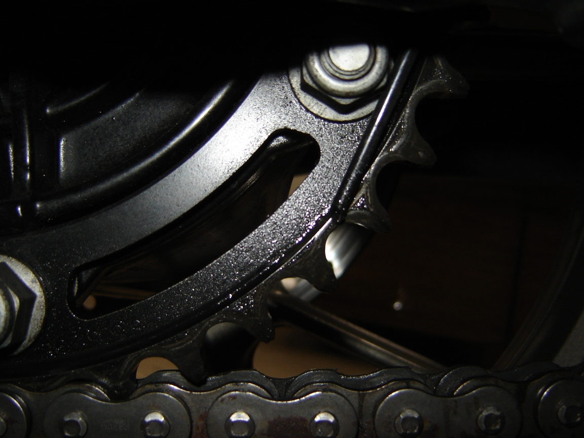

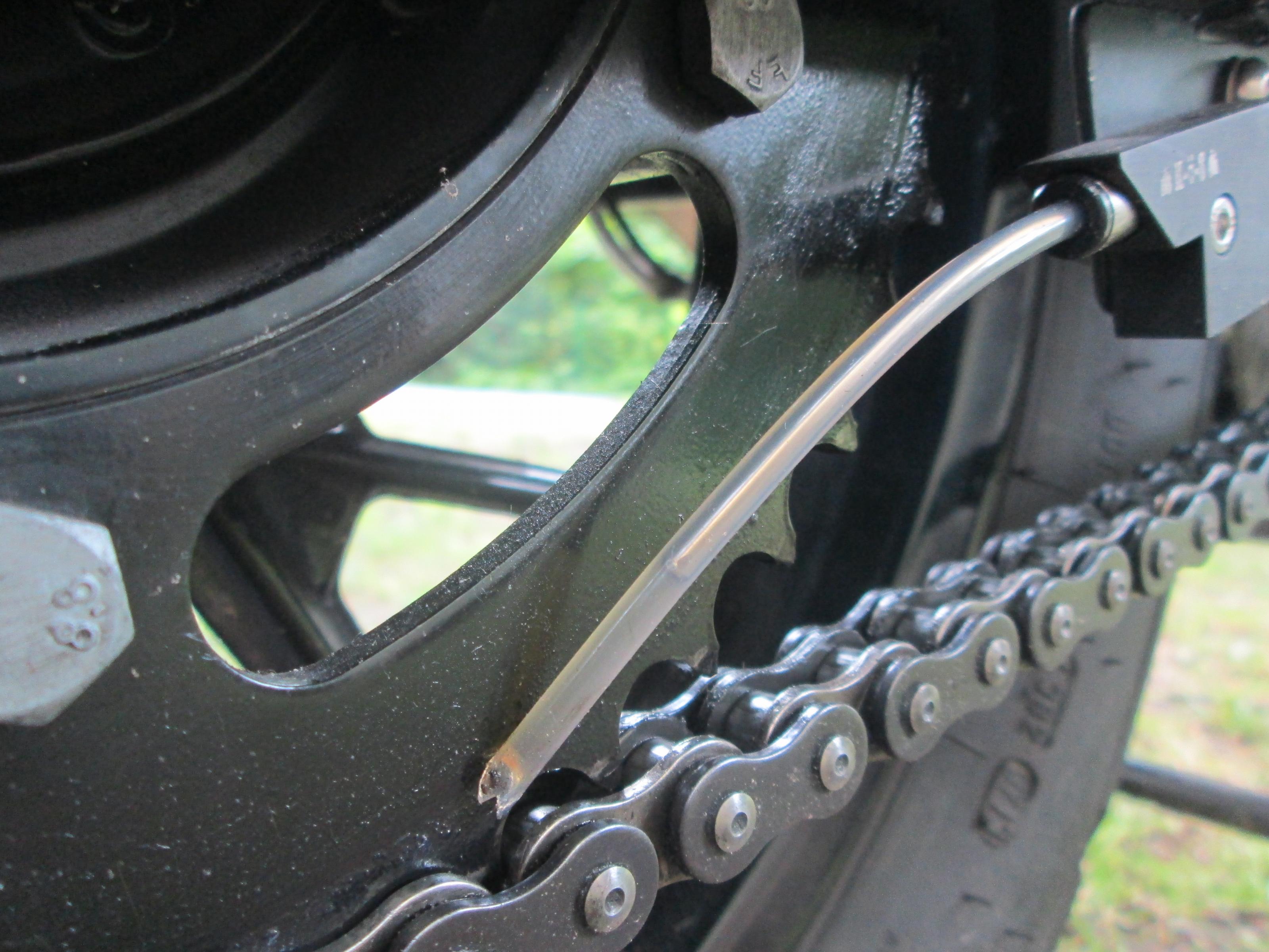

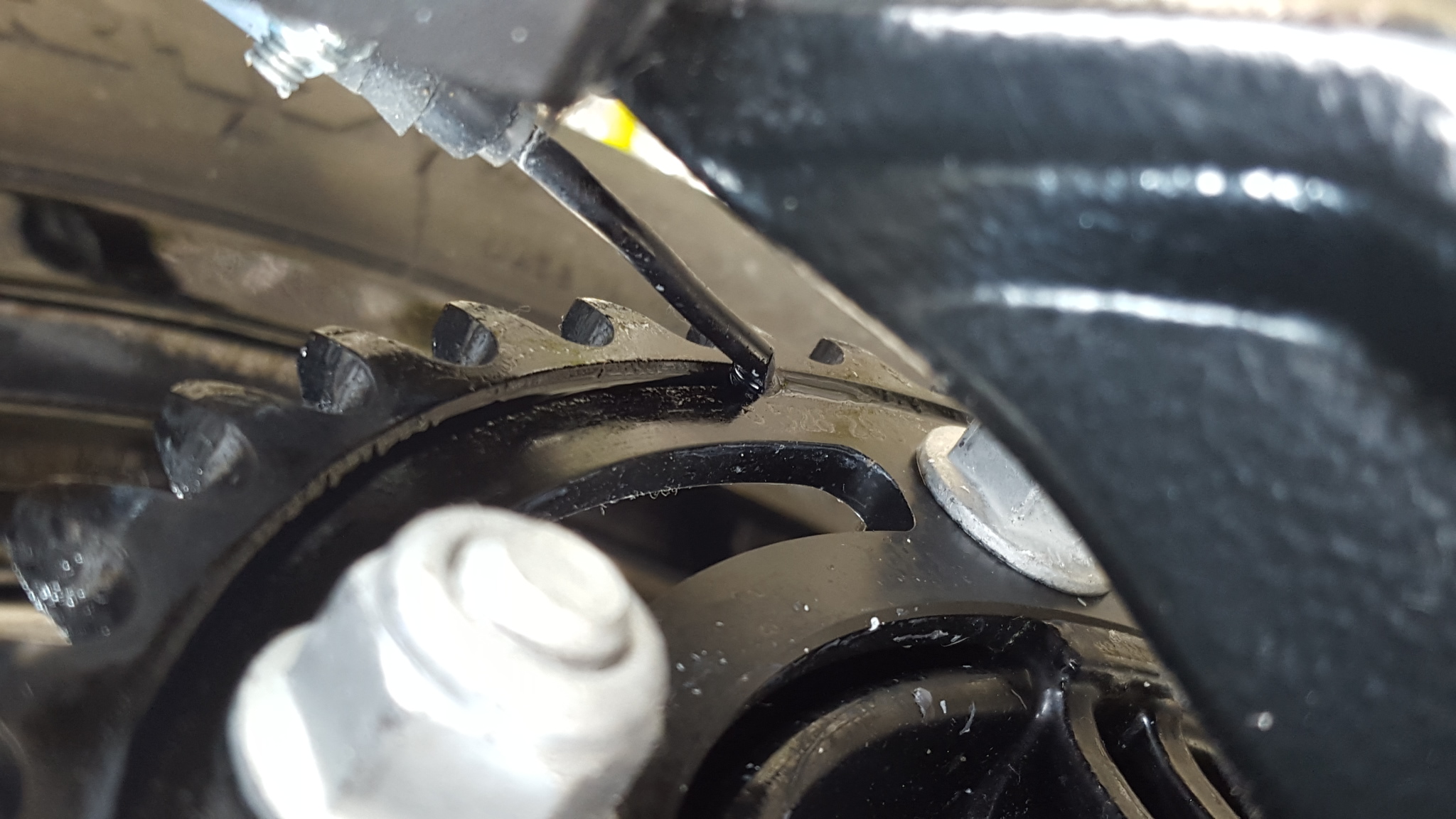

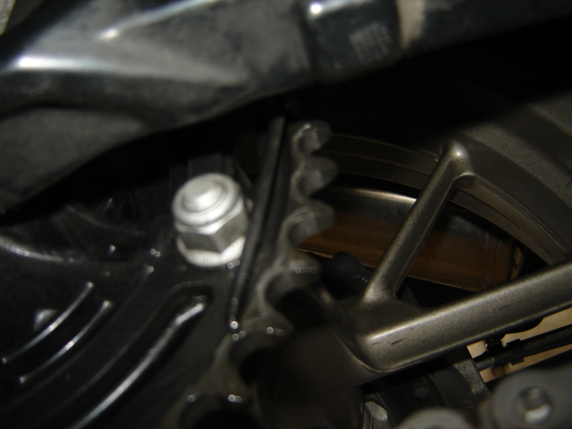

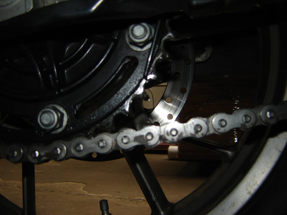

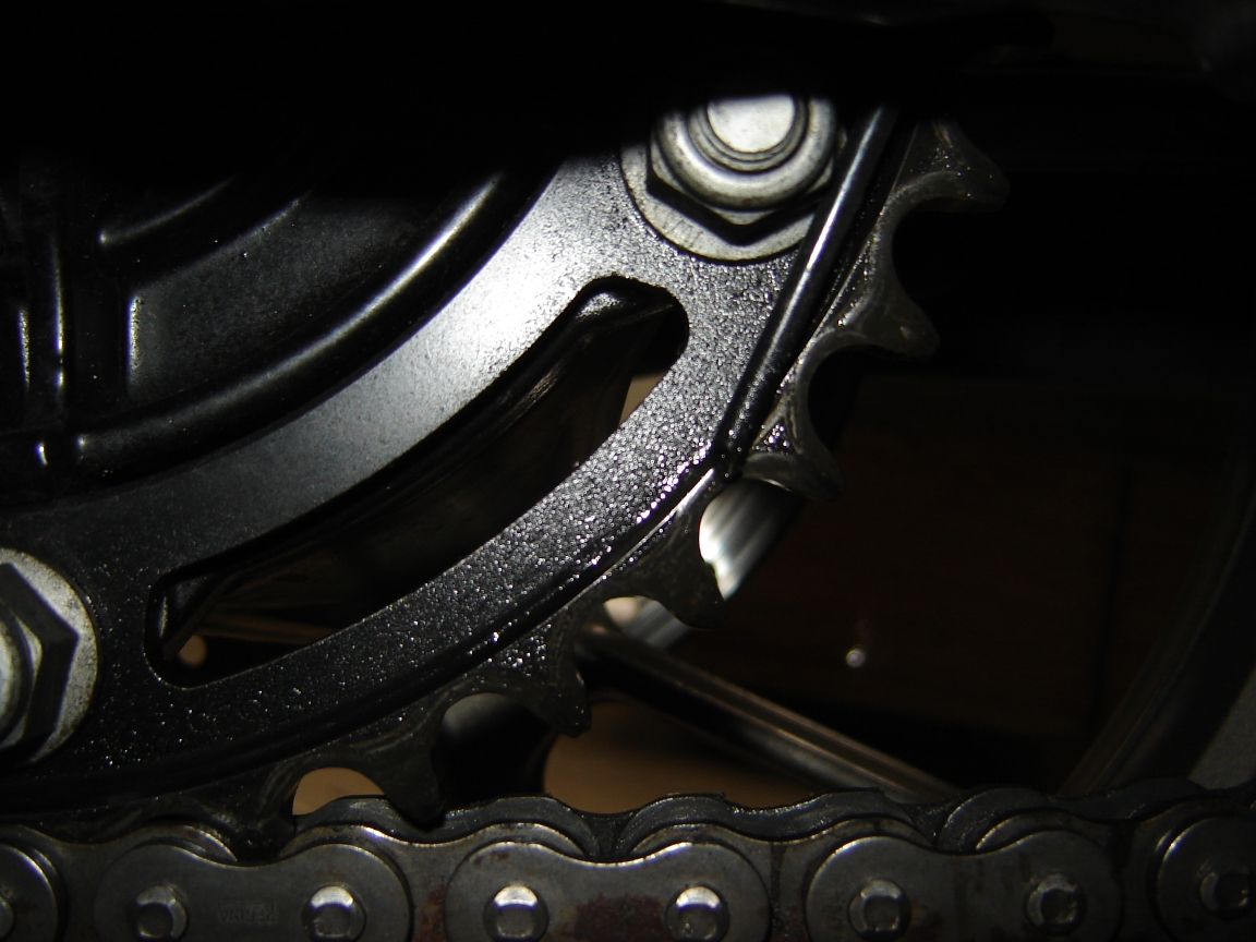

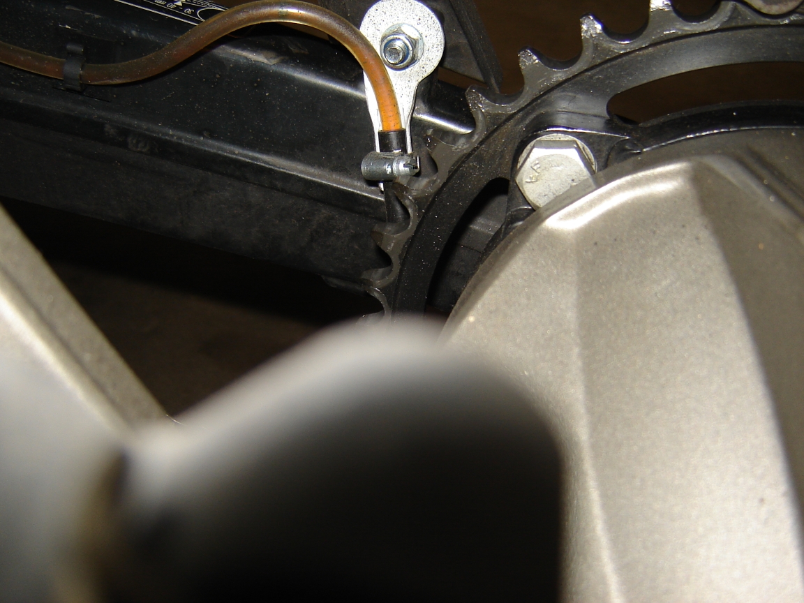

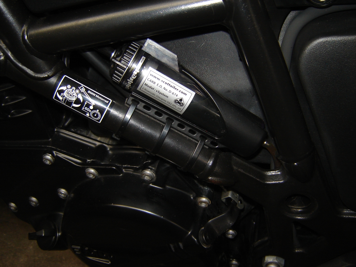

Hallo zusammen,
ich bin noch Bilder über die Position des Röhrchens auf dem Kettenrad schuldig. Sorry, das die teilweise so unscharf sind.
Viele Grüße
Jörg
BMW_F700GS_Öler_sigi_rs_klein_01.jpgBMW_F700GS_Öler_sigi_rs_klein_03.jpgBMW_F700GS_Öler_sigi_rs_klein_04.jpgBMW_F700GS_Öler_sigi_rs_klein_05.jpgBMW_F700GS_Öler_sigi_rs_klein_02.jpg

Danke für die Bilder, meine steht auch noch auf der Bühne, Unterdruckanschluß fertig, ist mir aber noch zu kalt in der Garage, Schläuche sind einfach zu hart bei Kälte.
Gruß Frank

Hallo Jörg.
Na das sieht doch tacko aus!
Auf Bild 5 macht es den Anschein, als ob die Schelle sich sehr nah am Kettenblatt befindet, hoffe nur das is ne optische Täuschung. Nen cm Platz sollte hier schon sein, die Befestigung kann sich hier auch mal unbeabsichtigt verschieben/verbiegen und dann kommts ins Zahnrad, aua ... Check das nochmal.
Deine Dosierung scheint noch etwas großzügig zu sein, das Kettenblatt sieht schon sehr "saftig" aus, im Sommer wirds noch dünnflüssiger. Beobachten, vielleicht noch etwas zurückdrehen.
Die Kette wird noch einigemale schmoddern, so sauber kriegt man die gar nicht. Das Öl vom Scotty spült in der Anfangszeit immernoch altes Kettenfett aus den Gliedern. Solltest immer nen trockenen Lappen dabei haben und gelegentlich die Kette nochmal abwischen, wird mit der Zeit weniger und hört dann ganz auf. Am Günstigsten wäre natürlich in Verbindung mit dem neuen Scotty auch ein neuer Kettensatz gewesen, aber is natürlich Quatsch, wenns noch nicht verschlissen war.
Wenn Du erst die richtige Dosierung gefunden hast, wirst Du´s lieben. Dann hat der Kettentrieb dem Kardan gegenüber keine Nachteile mehr, im Gegenteil ...

habe an der F800GS das Endstück noch weiter oben so kurz nach 3 Uhr und in der Rille vom Kettenblatt , es ist leider sehr eng dort , anfangs hatte ich bedenken wegen der Rille auch sollte das Endstück so um 7 Uhr liegen
aber es funktioniert einwandfrei und wird auch nicht mehr versaut als bei 7 Uhr
Gruss Franz

Hallo Jörg.
Das ist eine optische Täuschung. Da ist genug Platz. Ich hatte auch überlegt, das Röhrchen noch mehr zu kürzen, werde es aber erst so probieren.
Ich habe das Moped erst seit Dezember und hatte vorher die F650-Einzylinder-GS. Da hatte ich den KOS-Öler dran und sehr gute Erfahrungen damit gemacht. Da der CAN-Bus richtige Strombasteleien verbietet, habe ich mich für das Unterdruck-System entschieden. Außerdem bin ich ein bekennender Fan des BMW-Zubehörs. Die Tropfenmenge muß noch eingestellt werden, ich bin erst ein paar km damit gefahren. Außerdem habe ich derzeit noch Sägeketten-Öl drin, was ich beim KOS-Öler immer gefahren bin.

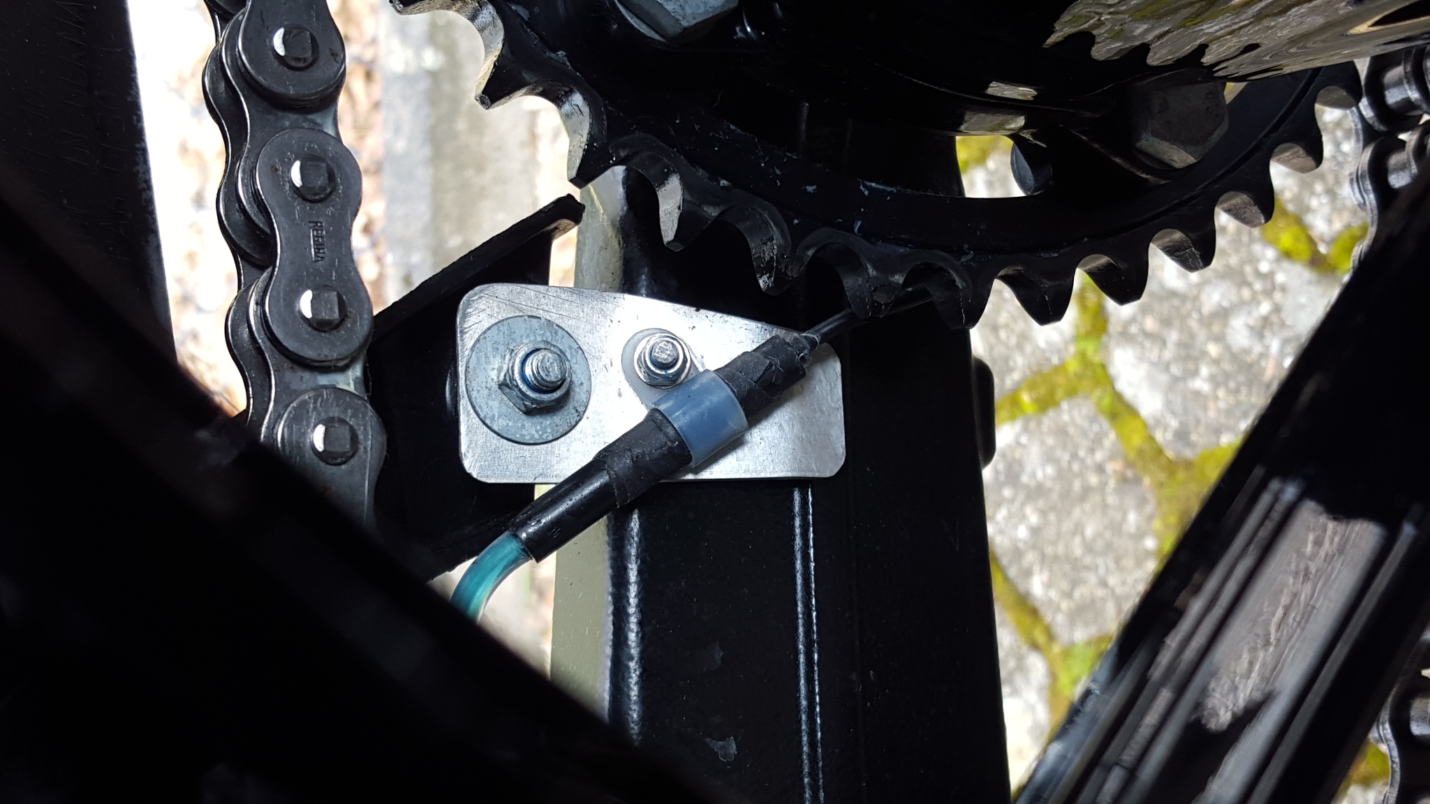

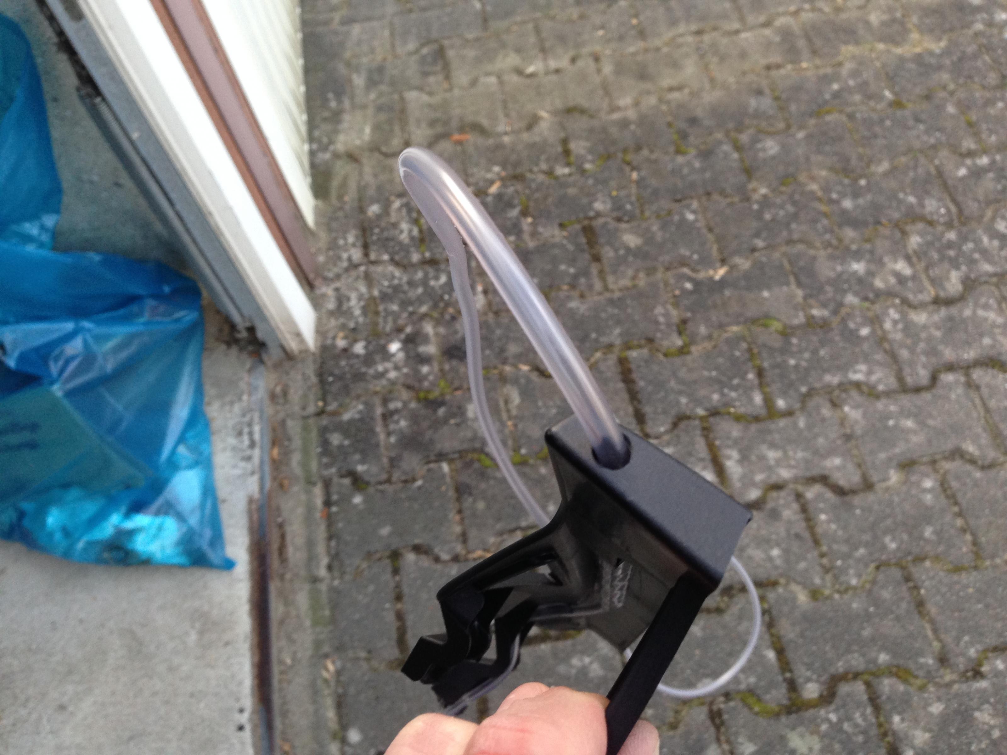

Tach Leutz,
bei mir sieht's so aus, hab ne stabilere Halterung für das Spenderröhrchen gemacht.
Da verstellt sich nix mehr!
Ralf
P.S. Warum die Fotos verdreht sind weiß ich auch nicht, so'n driss!

Hallo Ralf,
auch eine schöne Lösung. Sieht wirklich stabil aus. Ich war zu faul und im Anbausatz war der Halter dabei.

Hi Jörg,
Ich bin in der Beziehung manchmal auch zu genau, nur mit dieser Schlauchschelle und der Spendereinheit die dabei war konnte ich mich nicht anfreunden.
Darum hab ich mir aus dem Autozubehör auch die Nylonkabelschellen bestellt, die härten auch nicht aus, aber eng ist die Sache schon.
