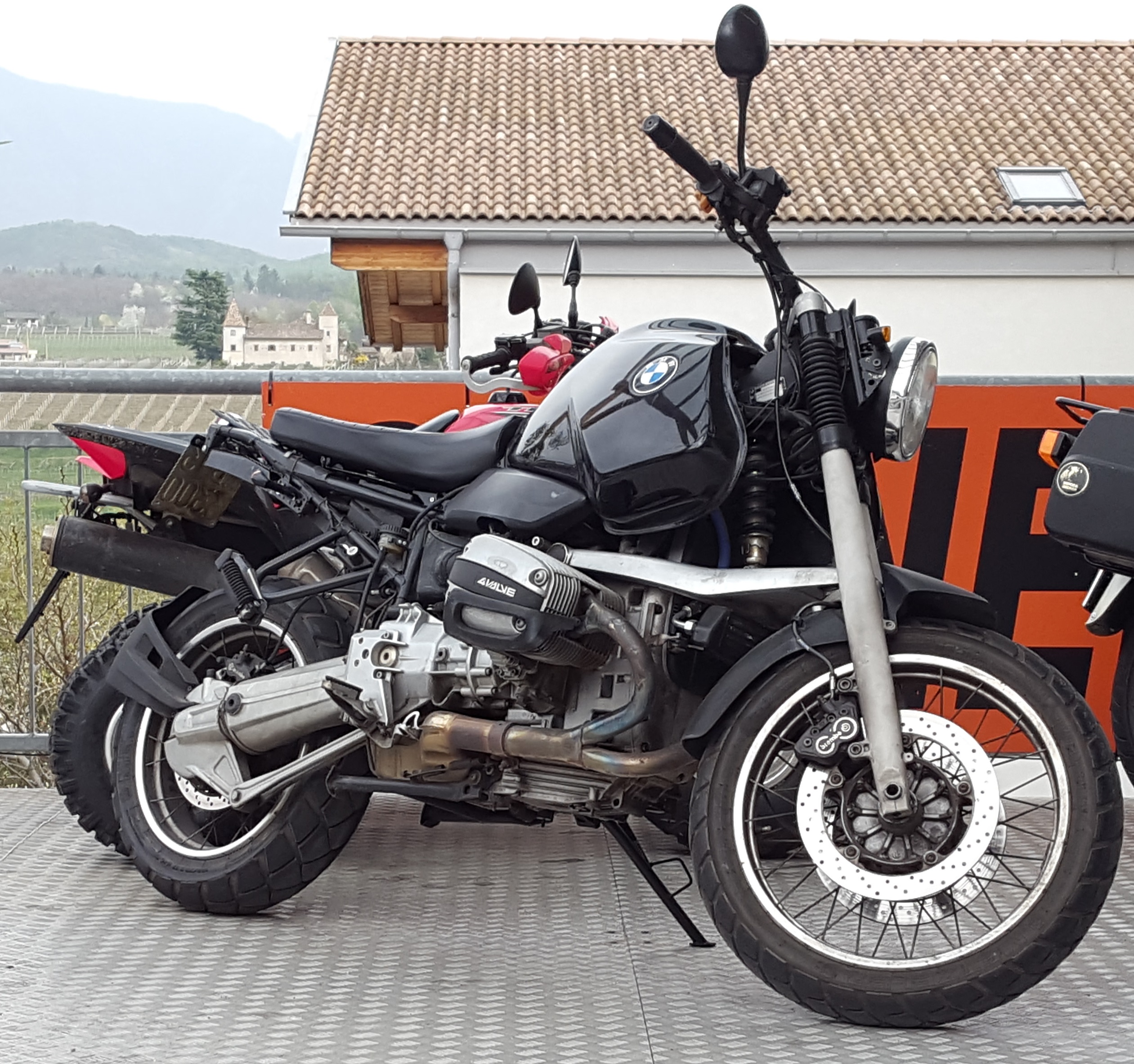

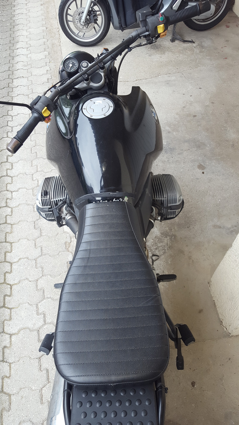

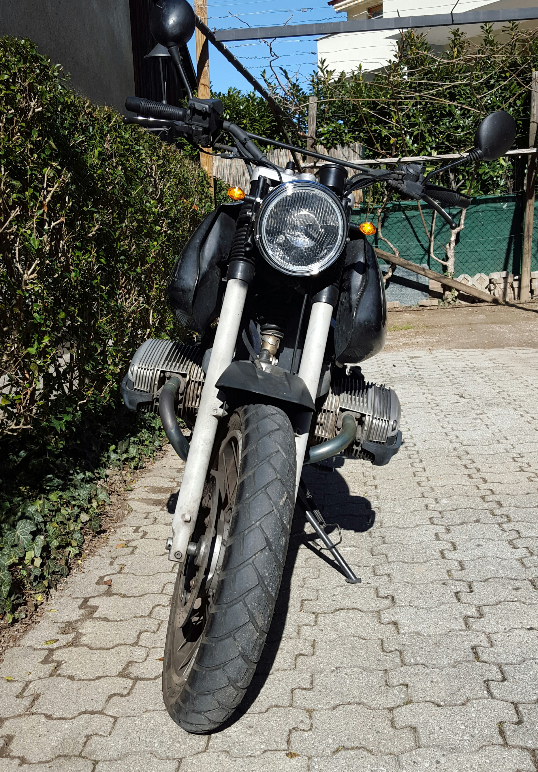

habe meine 96er R1100 GS letztes Jahr umgebaut.
Die grösste Schwierigkeit ist dabei wohl das Verlegen des Ölkühlers. Ich empfehle ich dir, das fertige Set von Unitgarage zu nehmen. Wäre für mich im Endeffekt günstiger gewesen, als der maßgefertigte Halter aus Inox und die geeigneten Druckschläuche.
Grüsse
Stephan
