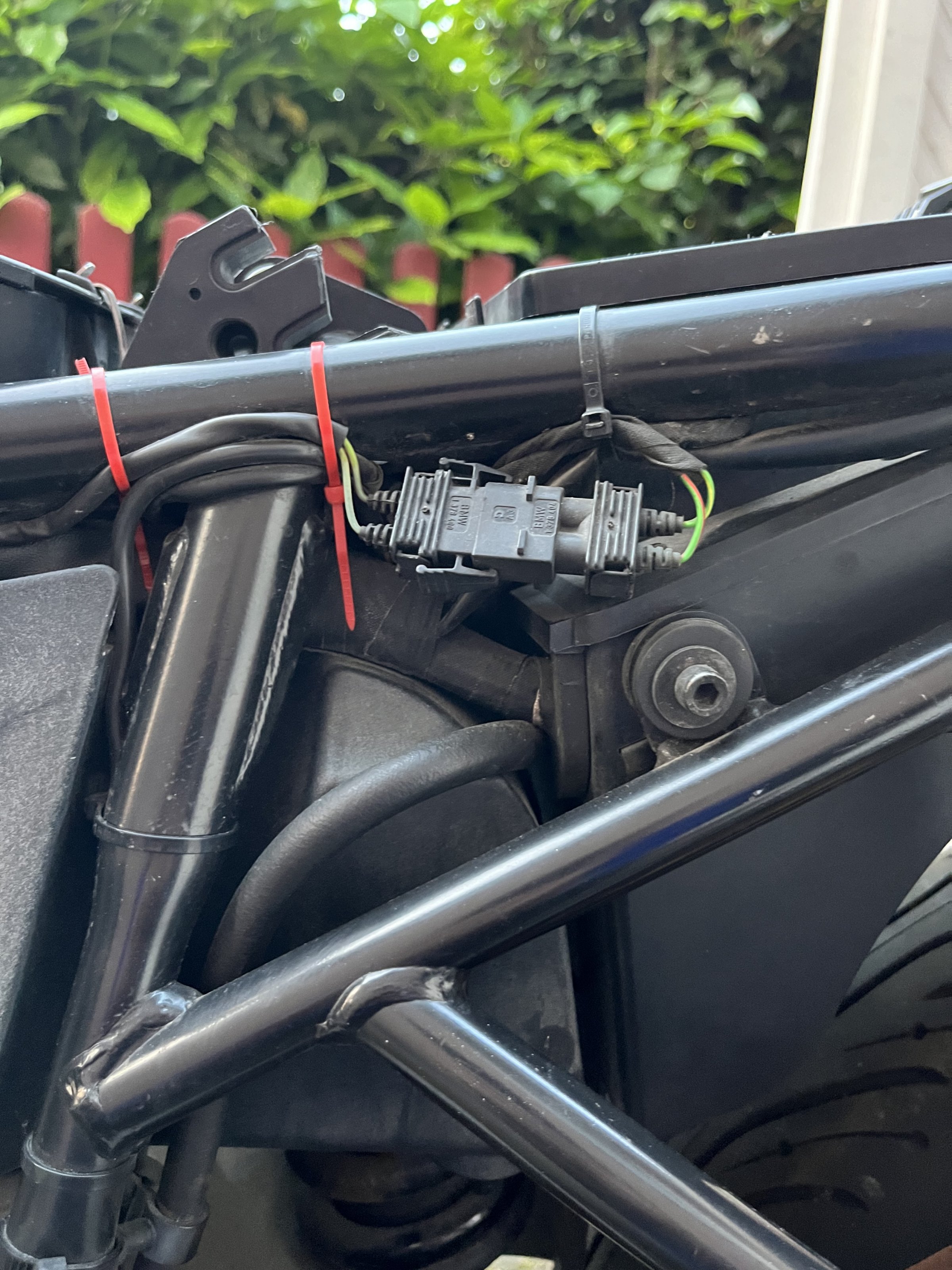

Messe doch einfach mal ob am Stecker beim Tank zur Benzinpumpe Spannung ankommt wenn du die Zündung einschaltest
Grosse_2
25.06.2023
11
Lieben Dank für die Idee.
Welchen Stecker von den ganzen muss ich denn messen? Oder einen ganz anderen?
Wie geschrieben: ich habe keine Ahnung.

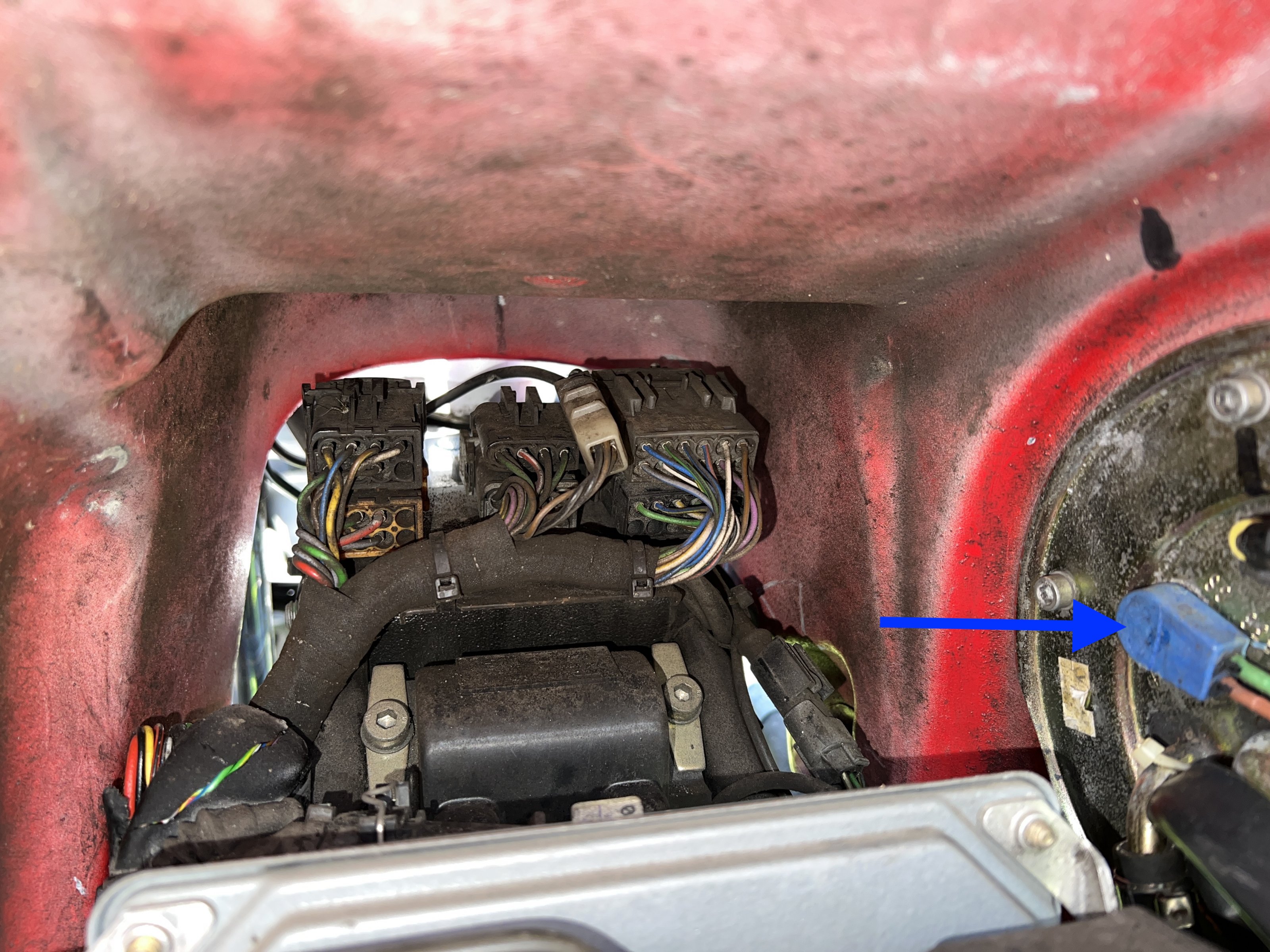

Da auf der Rechten Seite sind die Kabel bei der Benzinpumpenplatte, die gehen rechts unter den Tank, da ist der Stecker.
Bei der 1150er wären es die Farben Grün + und Braun -
Vermute das es bei der 1100er auch so ist

Sodele. Ich habe die von euch gezeigten Stecker gemessen. Bei beiden Steckern kommt Strom an.
Die Benzinpumpe ist ja neu…. Aber sie surrt eben nicht.

Hier ist der Stecker wo der Strom für die Benzinpumpe ankommen muss.
Der ist rechts unter dem Tank, da kommt man auch ran wenn der Tank montiert ist.
Da mal messen.
Alternativ da Spannung an den (richtigen) Kabeln anlegen und schauen ob die Pumpe dann läuft.
Wenn die Benzinpumpe auch nicht kurz angeht wenn man die Zündung anmacht, dann kommt der Hallgeber noch ins Spiel wenn ich das richtig im Kopf habe

das sieht aus wie der Stecker, den ich abziehe, wenn ich den Tank abmache. Ok, den kann ich auch so mal messen.
Und dort Spannung anlegen und berichten.

@Klausmong : an dem von dir markierten Stecker kommt Strom an. Das habe ich gerade überprüft.
dann werde ich mir jetzt die Benzinpumpenplatte angucken und die Benzinpumpe. Hoffentlich ist es „nur“ ein Kabelbruch. 🤞
