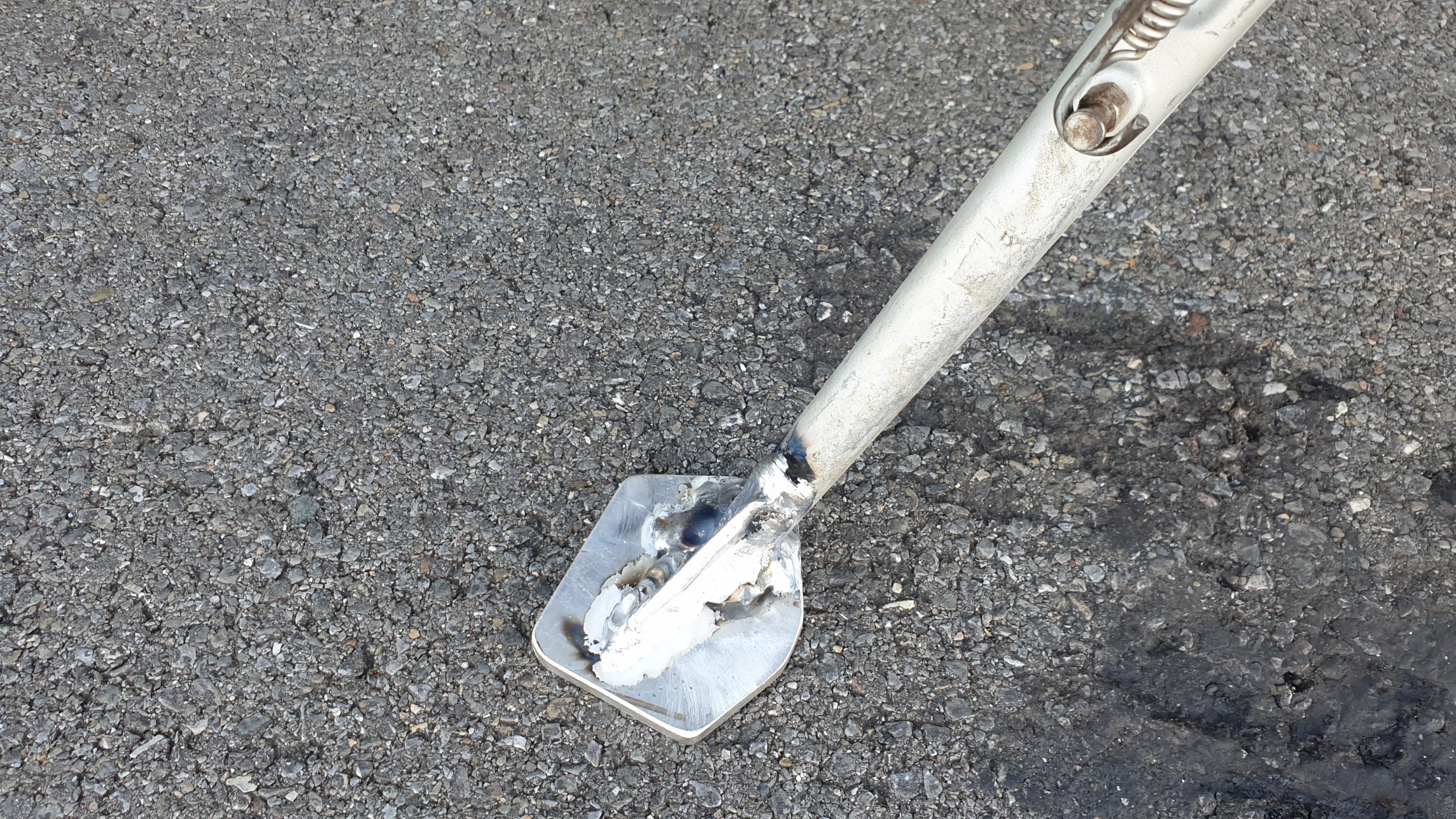

Hallo Leute, hab zu dem Thema schon einiges gelesen.
Muss den Seitenständer etwas kürzen, 3-4 cm schätze ich.
Am einfachsten natürlich Stück rausflexen und neu anschweissen. Bin selbst kein Schweissprofi, deshalb die Frage, was ist das für Material? Damit ich dem Schweisser sagen kann...
Alternativ, welche Seitenständer passen noch da dran, von anderen Modellen? Kann erst Mitte Woche mal vergleichen, von einer 650erGS Dakar, z.Beispiel...

Am besten am Ende abtrennen und direkt eine größere Platte anschweissen.
vorher schauen ob was kollidiert
Meine "Ständer" waren alle aus Stahl.
Wenn im eingebauten Zustand geschweißt wird auf gute Erdung (am Ständer) achten.

Also meiner ist aus Alu.... (vielleicht mal vom Vorbesitzer gewechselt?)
Hab passenden Schweisser dafür.

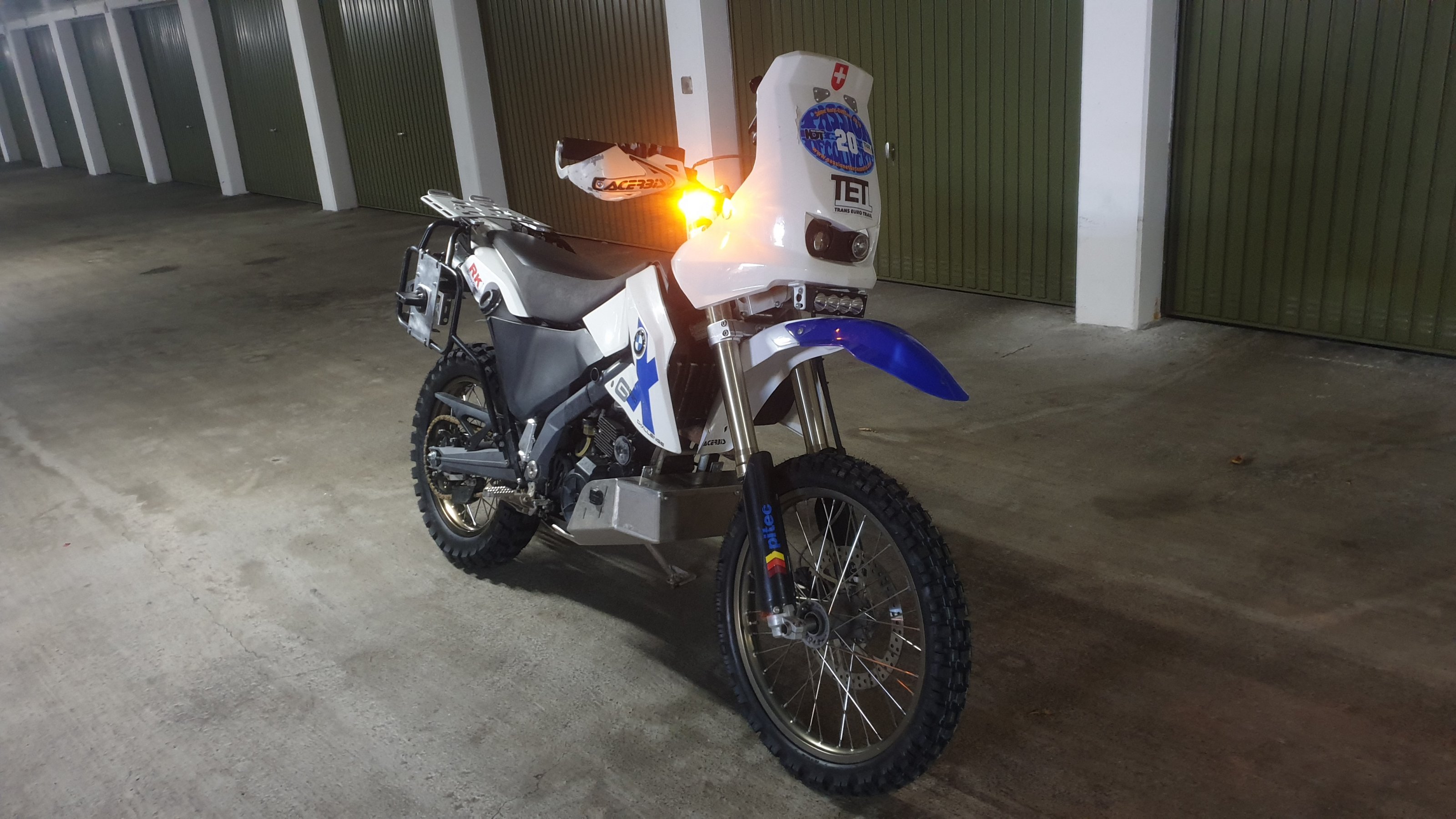

Hi,
welche X hast du? die XCountry oder die XChallenge?
Wenn du z.Z. einen passenden Ständer hast und diesen um 3-4 cm kürzt, kipp dir doch die X um?!

Ich hab eine X-Challenge.
Der Ständer passt eben nicht - ist zu lang. Die Maschine steht quasi fast senkrecht...
Wurde vom Vorbesitzer verbaut.
Heute Abend wird geschweißt.😁

Bist du sicher daß ein zu langer Ständer verbaut ist ? Bin eher der Meinung daß das Motorrad tiefergelegt ist.

Mein Motorrad ist höher als normal, hat Wilbers Fahrwerk vorn und hinten. Rallye-Umbau vom Vorbesitzer. Der Seitenständer passt ja jetzt. 😁
