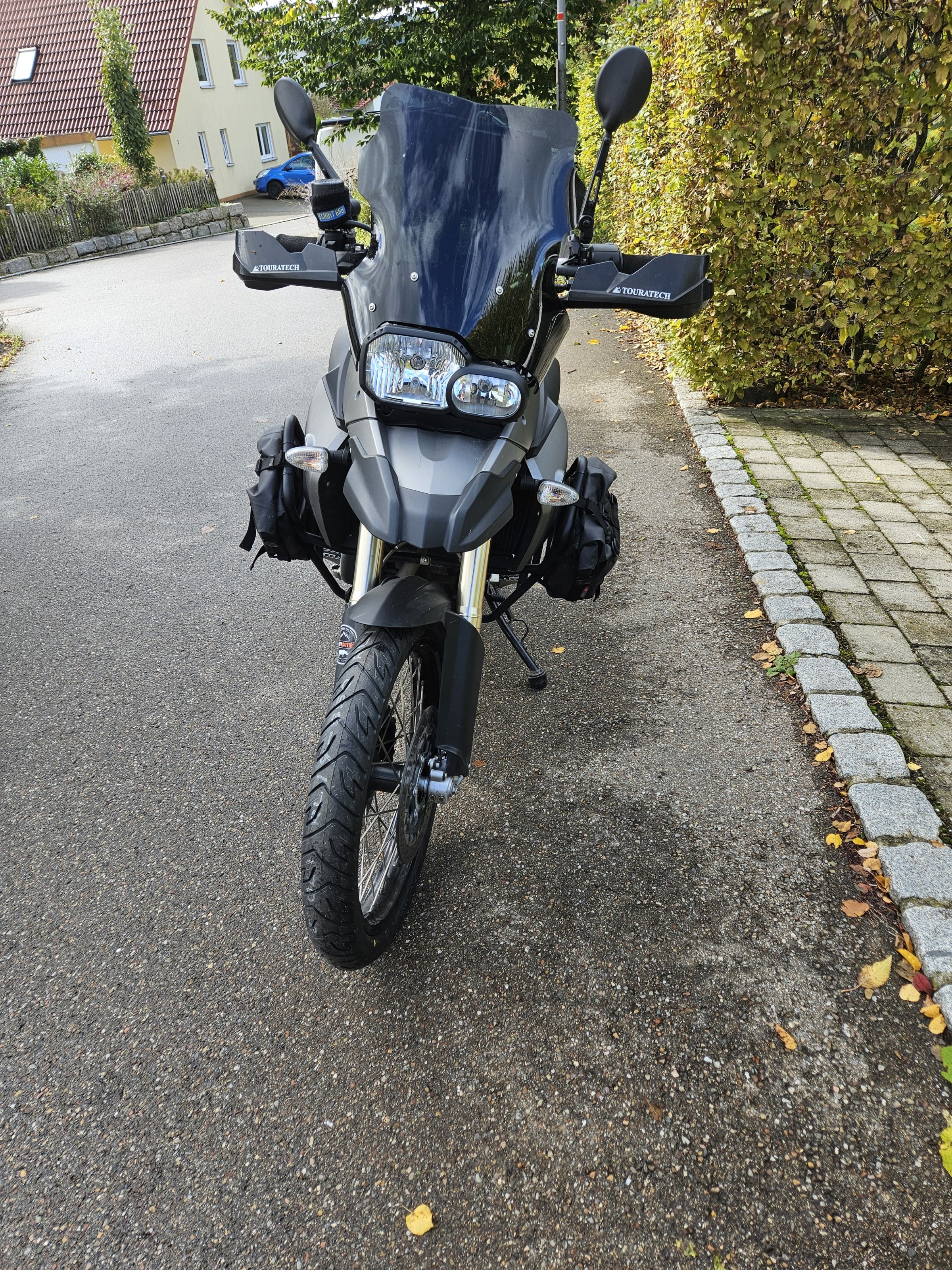

Guten Abend,
meine F800GS Baujahr 2008 war vermutlich mal tiefergelegt. Zumindest war beim Kauf die Vorspannung hinten ganz weich und vorne war die Gabel um ca. einen cm durchgesteckt. Ich fahre nun die GS hinten mit fast maximaler Vorspannung und vorne die Gabel auf normaler Höhe. Dabei steht das Moped auf dem Seitenständer sehr schräg.
Der Versuch einen längeren Ständer einer 2014er GS zu montieren scheitert an einer anderen Aufnahme, es passt nicht. Gebraucht ist der 2008er Ständer nicht zu finden, ein originaler in neu ist massiv zu teuer.
Ich dachte nun daran die Platte unten abzuflexen und mittels eingesetztem Rohr oder Vollmaterial um 2 bis 3 cm zu verlängern. Ausführen lasse ich das einen Profi, ich kann nicht wirklich schweißen, nur kleben.
Gibt's da von Eurer Seite eine andere Idee oder evtl. eine Bezugsquelle für einen längeren Ständer?

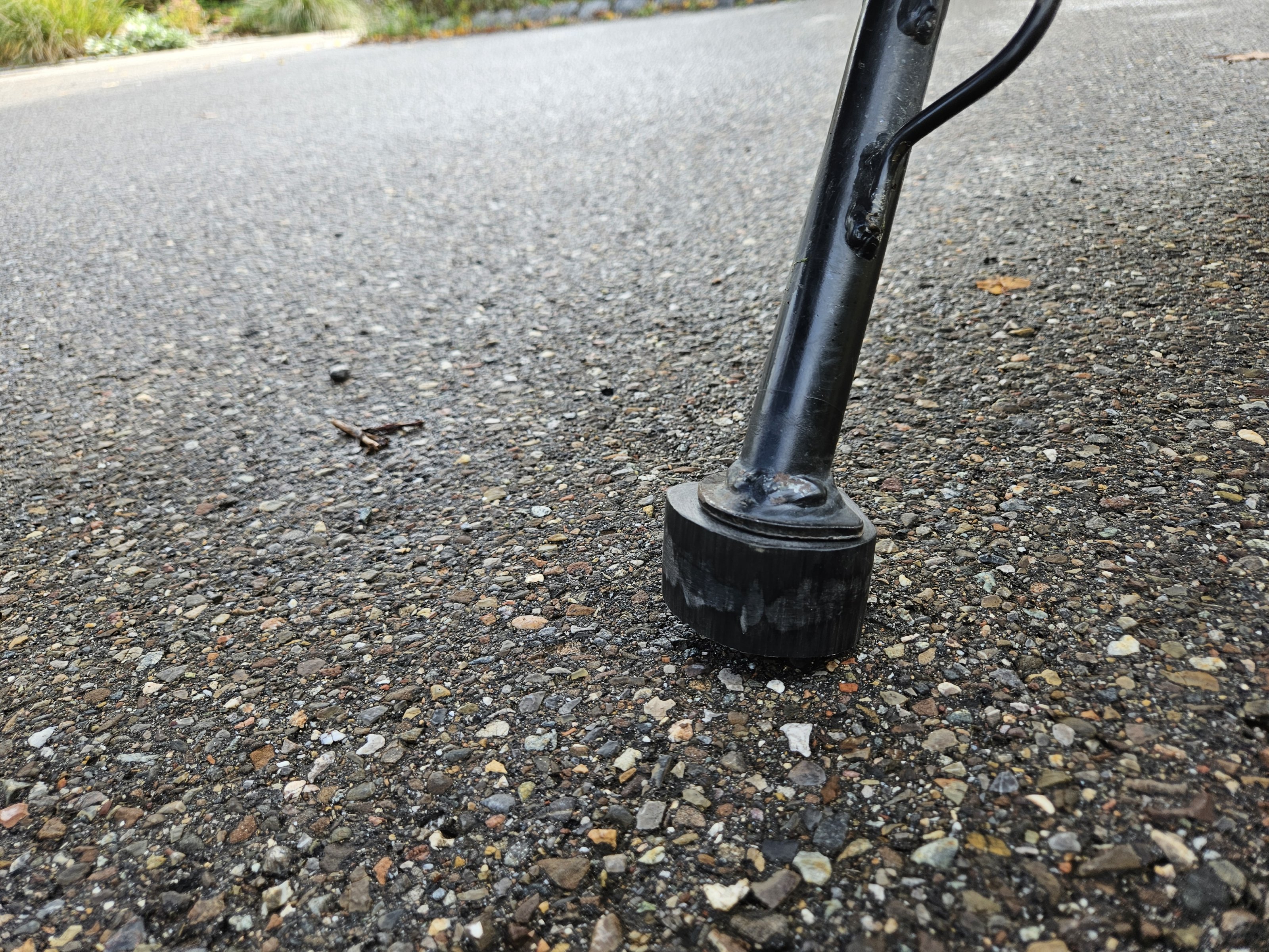

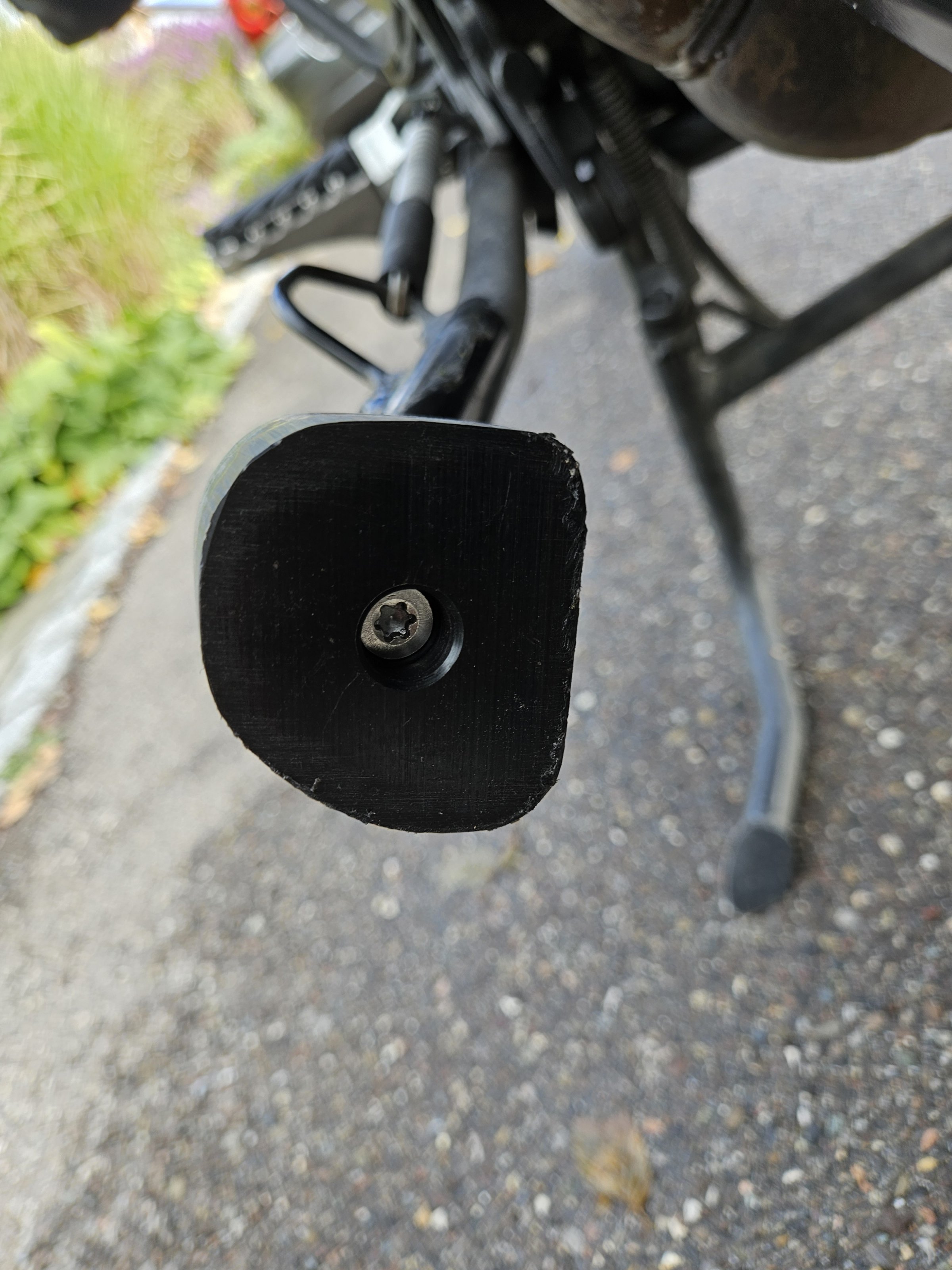

Hab mal an einer Lösung gefeilt:
Ich werden den Klotz noch mit einem Passtift gegen verdrehen sichern. So ist es mal eine gute Übergangslösung bis ich einen Ständer finde.
Trotzdem würde ich mich freuen wenn jemand eine Info hätte wo man so einen Ständer z.B. aus dem Zubehör her bekommen könnte. Auch tauschen wäre denkbar.
Danke nochmal und Gruß Alex

So, der Kunststoffklotz funktioniert im Prinzip, ist aber etwas zu dick. Und er verdreht sich weil der Kleber nicht hält. Müsste man mittels Passtift verstiften. Es klappert auch nichts, der Klotz ist auch nicht zu schwer.
Trotzdem werde ich im Winter den Ständer beim örtlichen Schlosser verlängern lassen.

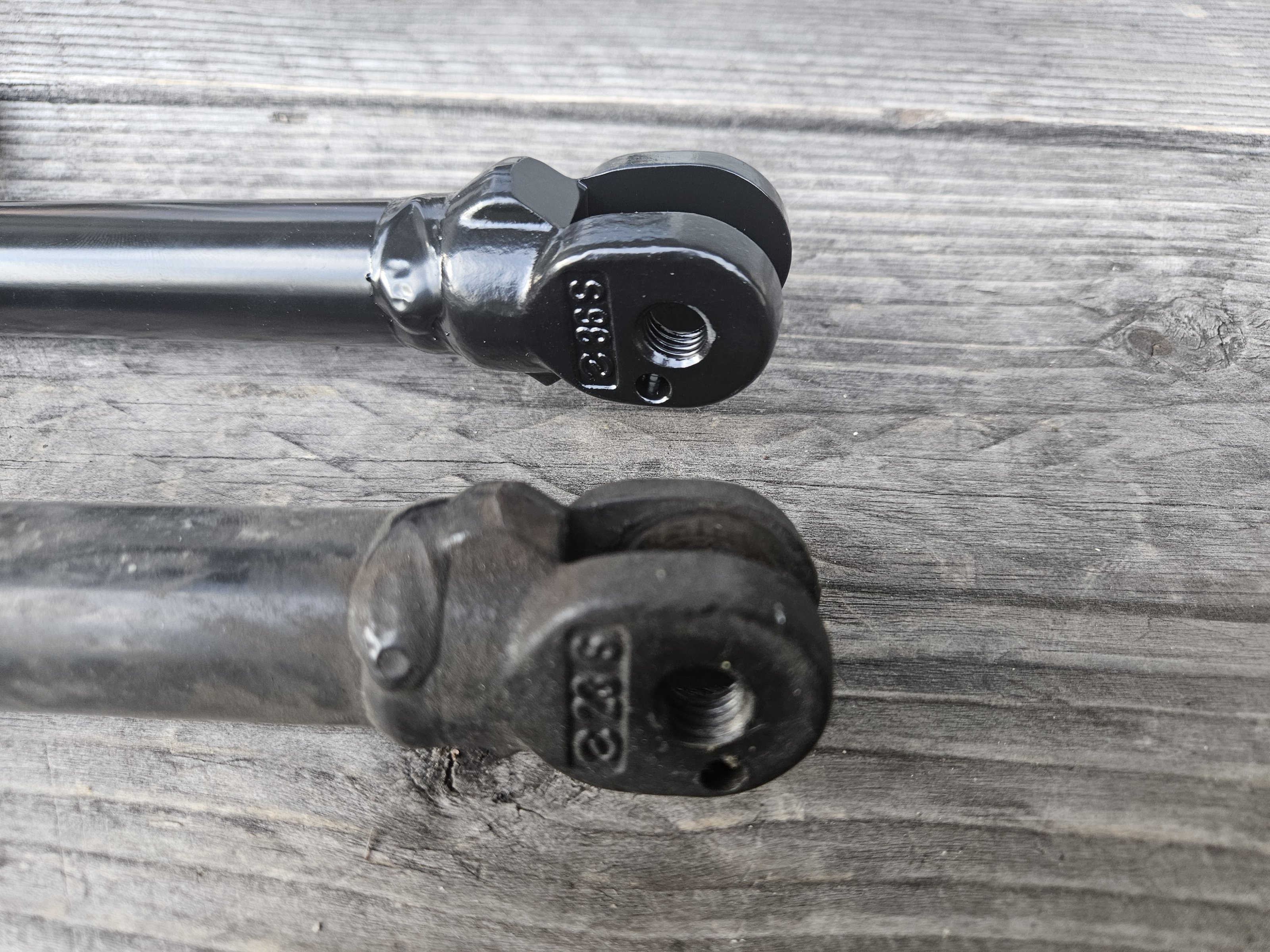

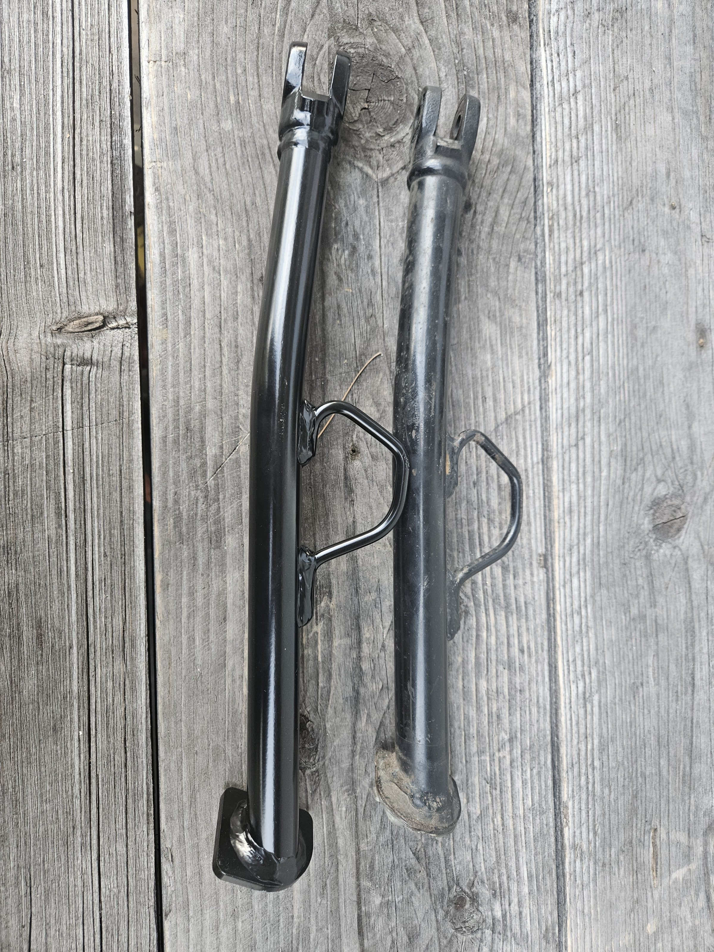

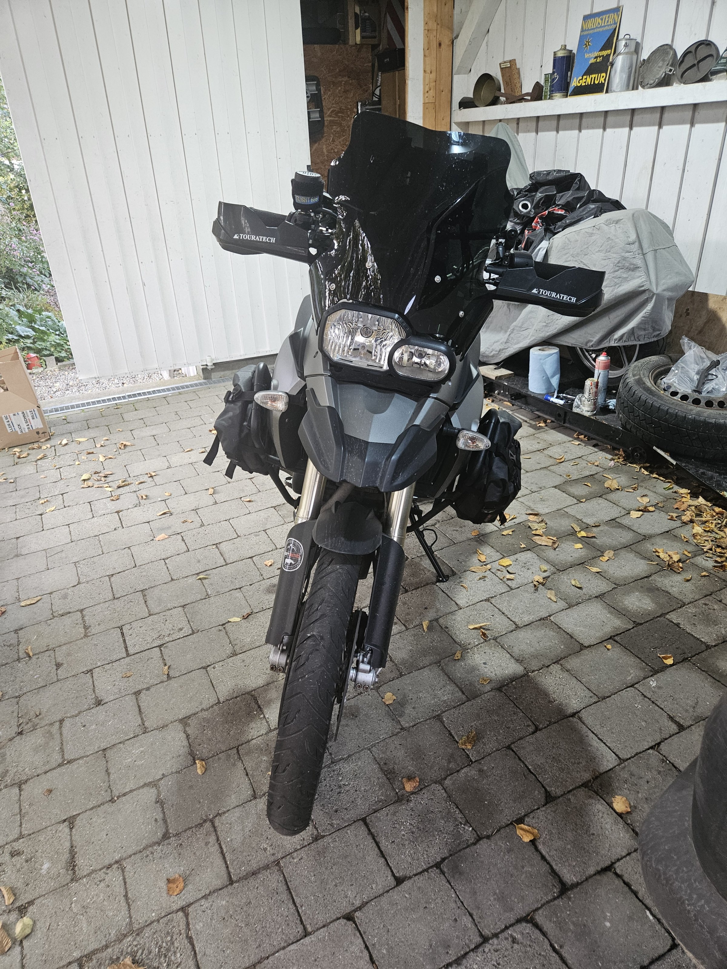

Hallo zusammen,
ausgelöst durch die Diskussion der Seitenständerauflagevergrößerung bei F650 und der Tatsache dass fie Vergrößerung bei 650/700/800 die selbe ist habe ich beim surfen festgestellt dass der Seitenständer der 650er derselbe sein muss wie bei den frühen Baujahren der 800er. Ich habe nun bei einem Händler einen Ständer gefunden wo ich preislich nicht die Fassung verliere.
# BMW Motorrad - Online Original Ersatzteilkatalog
Hier ist es die Teilenummer 46537723021 für 135 Euro inklusive Versand.
Der neue Ständer ist nun genau so lang wie der kurze inklusive meiner gebastelten Verlängerung.
Beim Vergleichen fällt auf dass die Bohrung für den Schalter etwas versetzt ist. Es funktioniert aber trotzdem, der Schalter behält seine Funktion genau so wie beim alten Ständer.
Nun steht das Moped genau so wie ich es haben möchte. Den Termin beim Schlosser kann ich nun absagen, ich trinke das Bier dann halt so mit ihm.😁
Danke an alle für die Unterstützung!!
