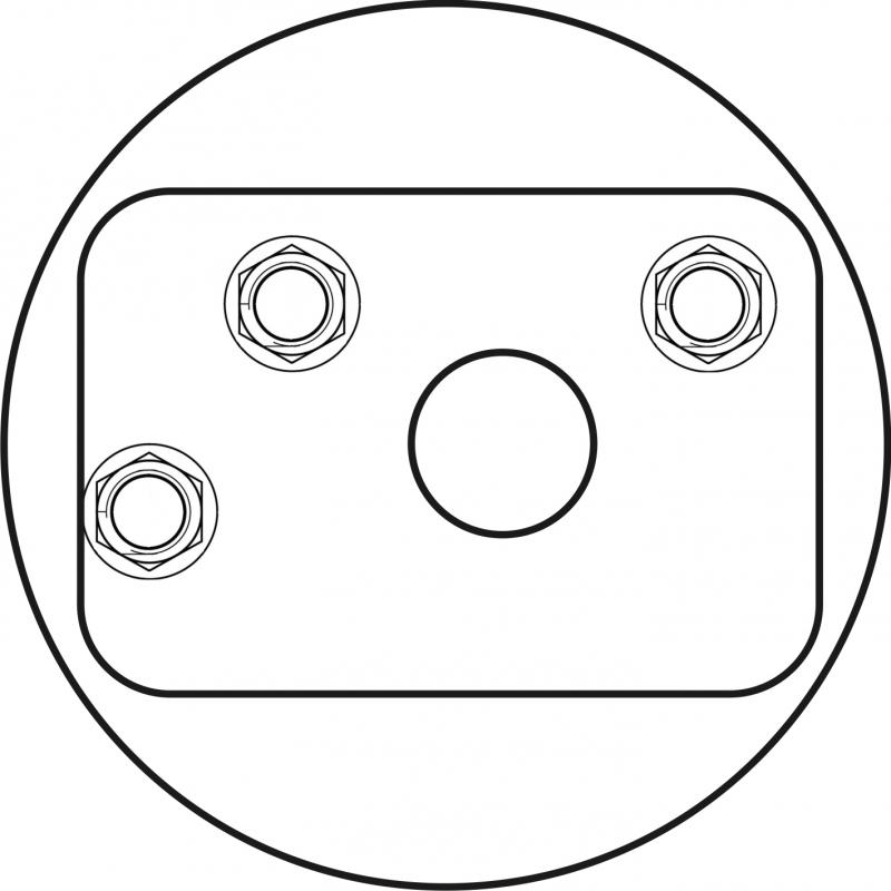

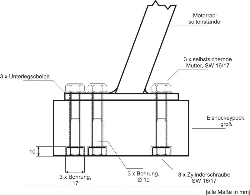

Skizze Seitenständer-Puck
Hi Freaks,
also hier meine Version...
Ich mußte einen großen Eishockey-Puck verwenden, da ich meine Paraleverstrebe der 1150 GS verkürzt habe um 20 mm und somit das Motorrad höher stand (Gruß hier an "elferschwob" - Brüder im Geiste!!!). Mit dem Serien-Serienständer wäre die 1150er umgefallen.
Wenn jemand eine Version braucht die keine Kosten scheut, dann würde ich zu einer hydraulischen Lösung greifen.
Da kann man dann je nach Schräglage vom Motorrad oder vom Gelände den Neigungswinkel per Hydraulikzylinder einstellen. Der Preis spielt ja keine Rolle, oder? ;)
Frage an den TÜV-Agenten: Braucht man dafür eine ABE? Harr, harr!!! :D
Also, im Sinn der Sache - Gruß vom Walterle
