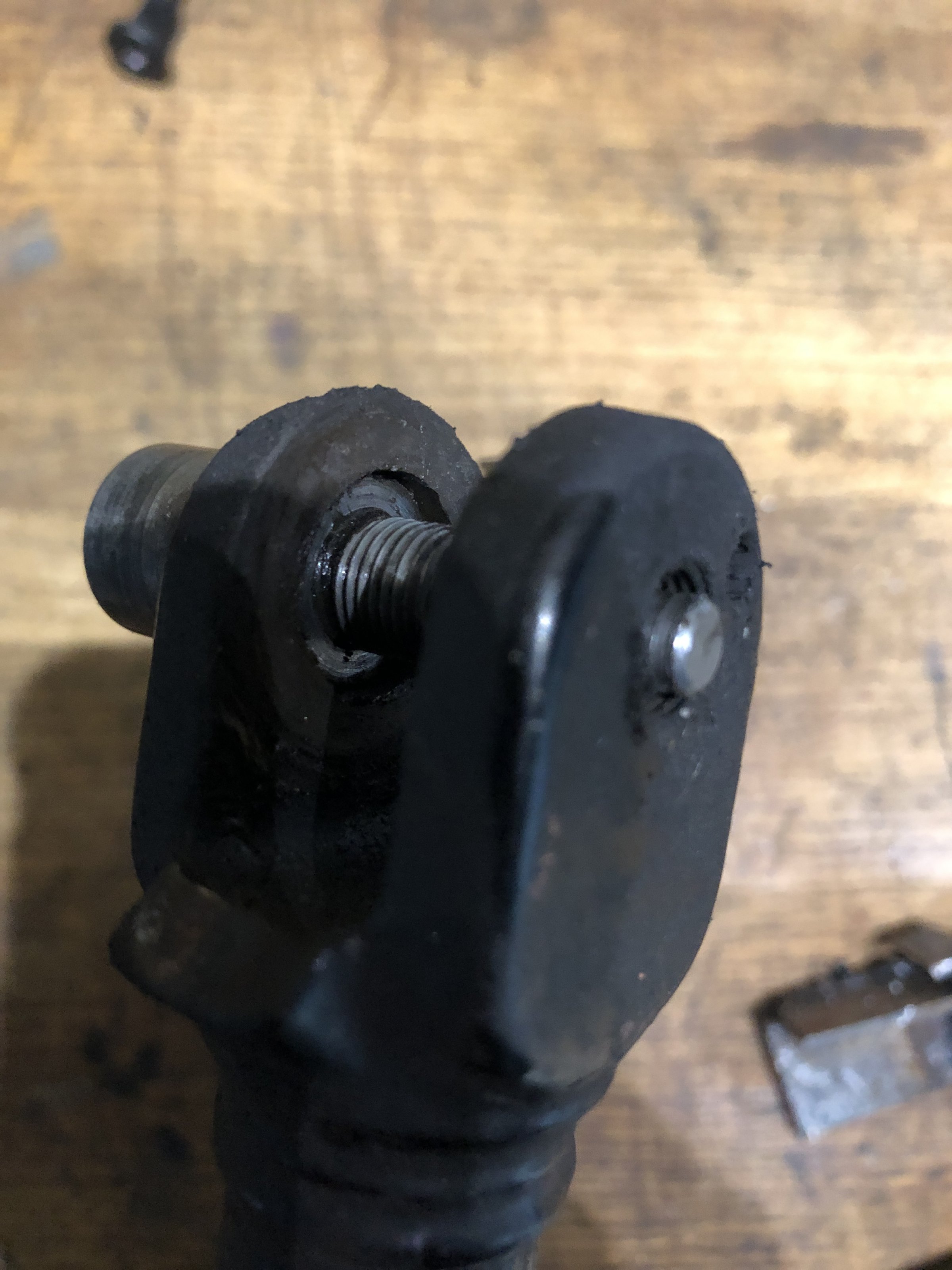

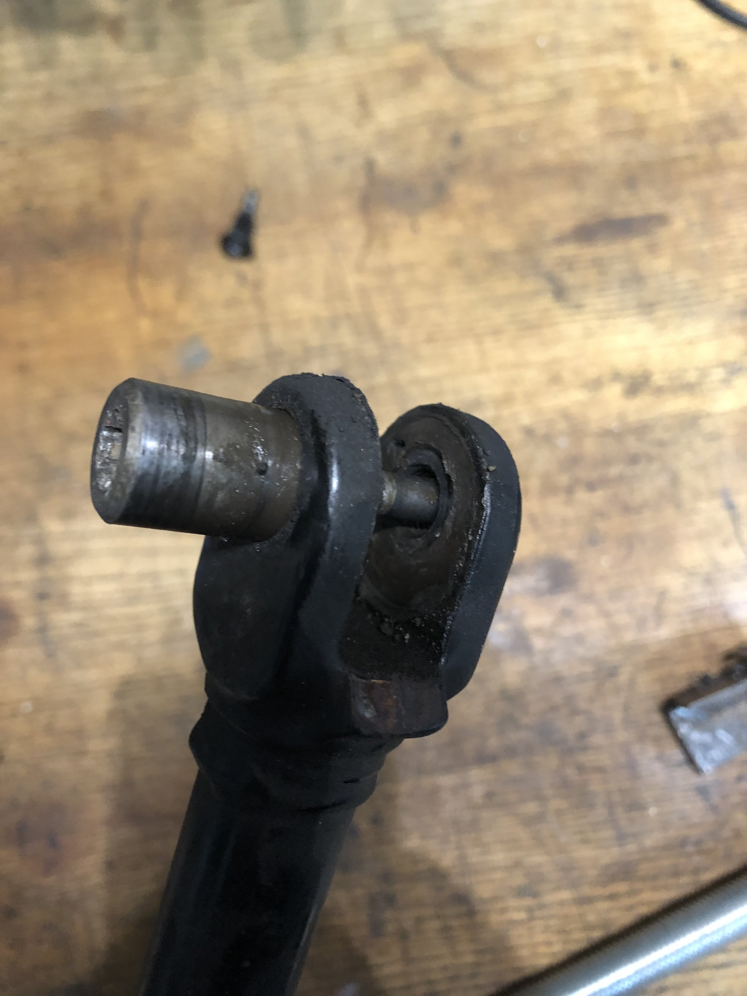

Moin, jetzt muss ich doch nochmal fragen. Welches Baujahr ist die GS? bei meiner TÜ ist da keine Buchse sondern die Schraube hat den Bund gleich mit dran. Das hilft Dir jetzt beim rausmachen nichts, aber interessieren würde es mich schon. Die könnte leicht gestaucht sein und geht deswegen nicht raus. Ich hab meinen gestern mal noch schnell ausgebaut…..im Foto siehst Du, dass es auch eine Version ohne Buchse gibt wie bei der R.

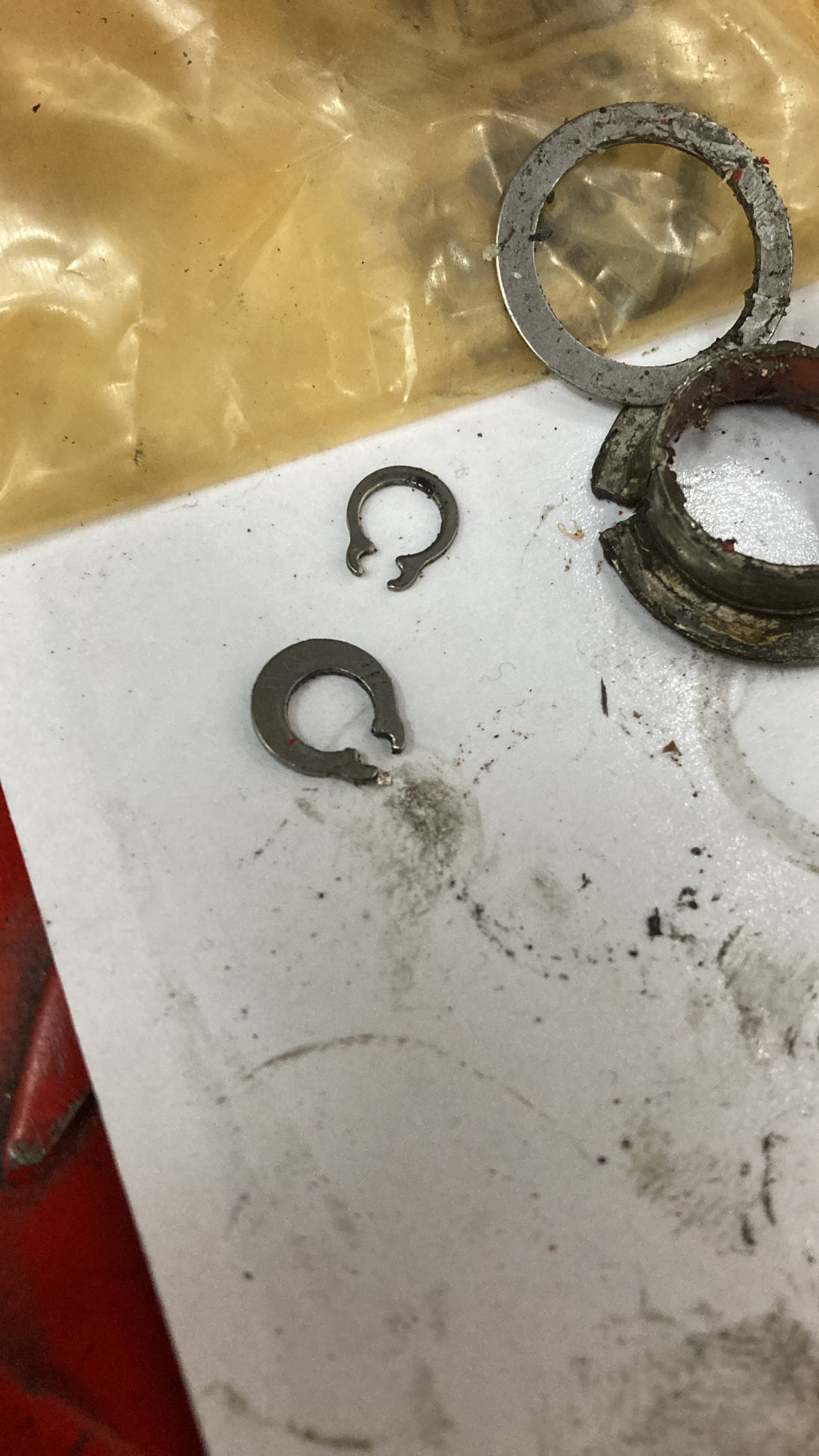

..innen sind Sicherungsringe, ich meine sogar 2 Stück, die den direkten Ausbau verhindern.

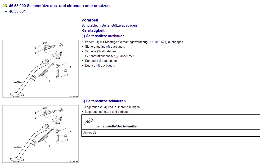

So sieht das ganze aus - "Stütze wackelt" ist aber bei dieser Variante normal und wird durch regelmäßiges Schmieren mit der Fettpresse (in der Stütze ist ein kleines Loch) etwas verringertAnhang anzeigen 666893
das nützt mir wenig wenn die Hülse 4 nicht rausgeht, die Schraube ist ja schon weg.
Und ein Loch ist da schon garnicht zum Schmieren. Das war mal bei der K ,

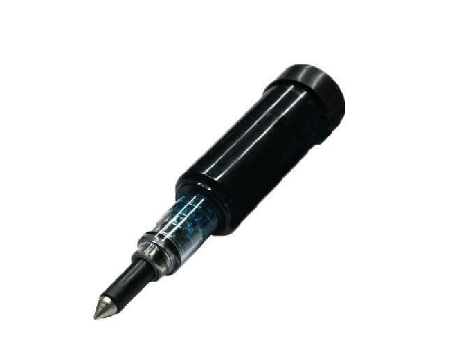

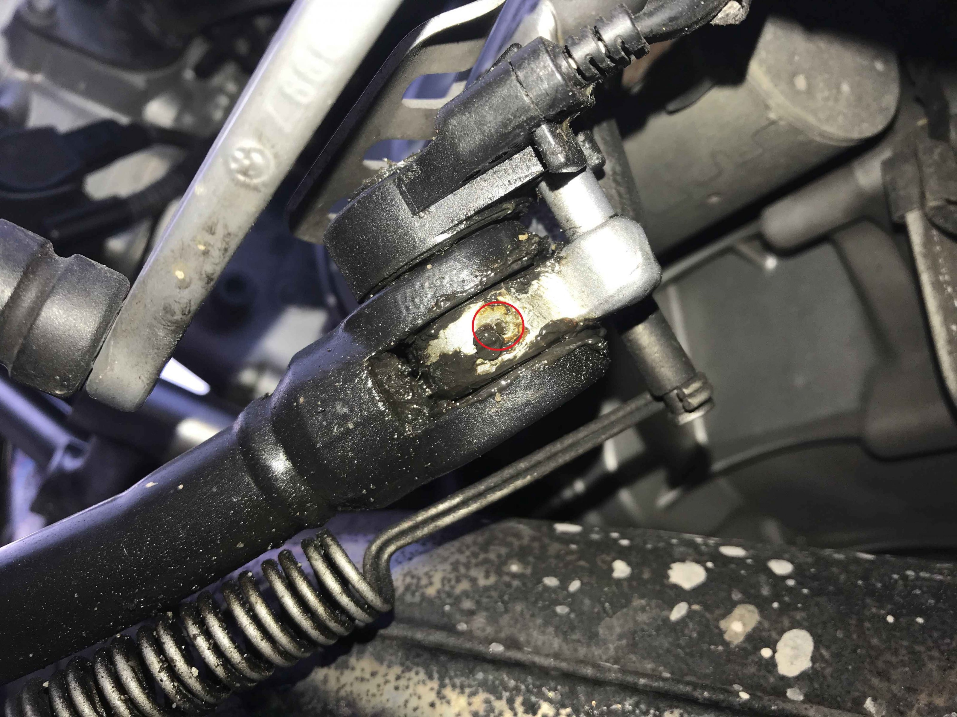

Des Weiteren kann Dir nur mitteilen, dass bei der R1200GS der ersten Baureihe eine Schmierstelle (kein Nippel) an der Seitenstütze ist, durch welches Du das Lager ganz einfach schmieren kannst, was wiederum meiner Erfahrung nach nicht einmal BMW-Werkstätten wissen, da es nicht Teil der Wartungspläne ist. Anbei siehst Du ein Bild der Schmierstelle (roter Kreis) und des benötigten Werkzeugs.
Solltest Du letztendlich zu der Erkenntnis gekommen sein, das die in Deinen Augen zu entfernende Buchse Deinem Wunsch nicht folgt, darf ich Dir sagen, dass die Buchse aufgrund der geometrischen Gegebenheiten nur nach unten - sprich Richtung Abgassystem- entfernt werden kann. Notfalls durch Ausbohren, welches ich schon einige male mit Erfolg gemacht habe.

ich hatte es schon mal geschrieben, da waren noch sicherungsringe
