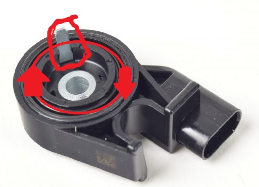

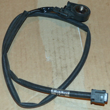

Wenn der 8526970 wie der hier auf dem Foto aussieht könnte er passen. Allerdings habe ich im ETK auch keinen Hinweis darauf gefunden.

Man sollte auch immer zur besseren Klärung die Teilenummer hier einschieben
BMW Schalter Seitenstütze 61318388642
ersetzt Teilenummer: 61328526970
