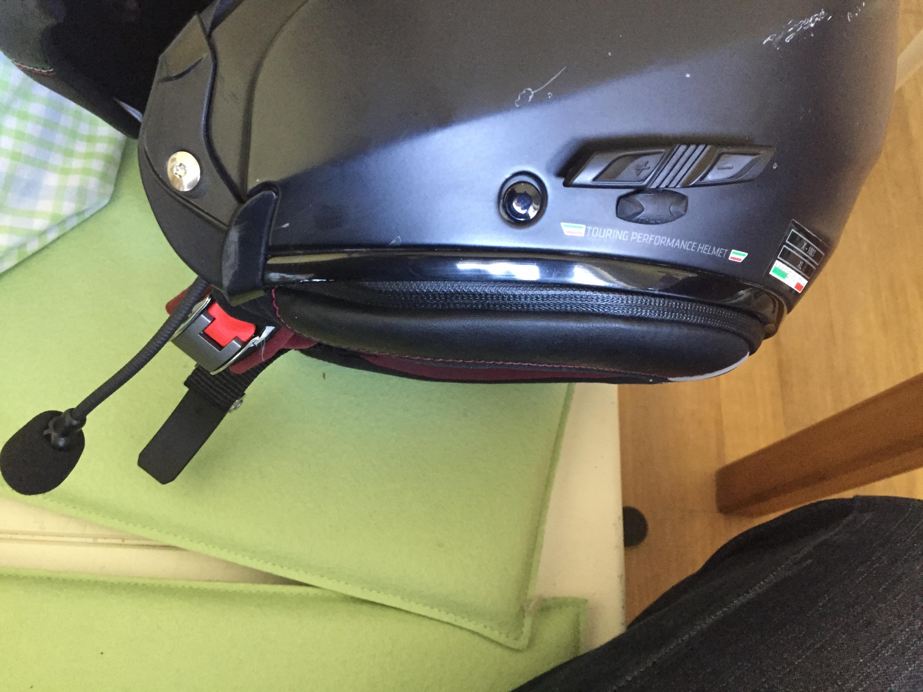

Hallo zusammen,
nach diversen Recherchen gerade hier im Forum habe ich heute fast spontan das Headset Sena 3S zweimal gekauft und einmal in den X-Lite X-1003 integriert. Es ging erstaunlich gut und einfach. Nur den Lautstärke Regler musste ich etwas mehr behandeln, da das Kabel inkl. Regler nicht durch die originale Öffnung des Helms passte. Tatsächlich ist der Regler mit dem linken Kopfhörer verbunden, der wiederum aufgeschraubt werden kann. Und siehe da, ich musste nicht den Lötkolben bemühen...das Kabel ist gesteckt. Also raus damit und schon passt das ganze super gut rein, siehe Foto. Gut, nun habe ich keine Garantie mehr :-)...aber egal, Hauptsache es sieht gut aus....
Ein erster Test zeigt das Audiobild, wie es hier im Forum schon beschrieben wurde. Gut verständliche Kommunikation, Musik läuft auch, natürlich nicht in Hifi Qualität, aber das war auch nicht mein Anspruch.
Somit kann ich das Headset ebenfalls empfehlen, was genau die oben beschriebenen Funktionen betrifft. Inwieweit auch die Kommunikation mit dem 2 Headset funktioniert, kann ich noch nicht sagen/schreiben. Dazu muss ich erst erneut basteln...ich berichte dann.

So habe nun gebastelt und das ganze in den Schuberth Helm meiner Freundin eingebaut. So weit so gut. Wir waren rund 1000km damit unterwegs und haben das System zumindest am ersten Tag auch benutzt. Und hier muss ich schreiben, dass die Kommunikation grundsätzlich funktioniert, allerdings doch recht lästig ist. Die Nebengeräusche sind laut, manchmal mussten wir wirklich brüllen, um uns zu verständigen. In dem Koppelmodus funktioniert auch keine Sprachansage, so dass ich die Google Map Infos von meinem iPhone mühsam ablesen musste (ok anderes Thema, aber ich glaube ich brauche doch ein Navi...).
Aufgrund dieser Erfahrungen haben wir dann an den Folgetagen auf eine direkte Koppelung verzichtet....
