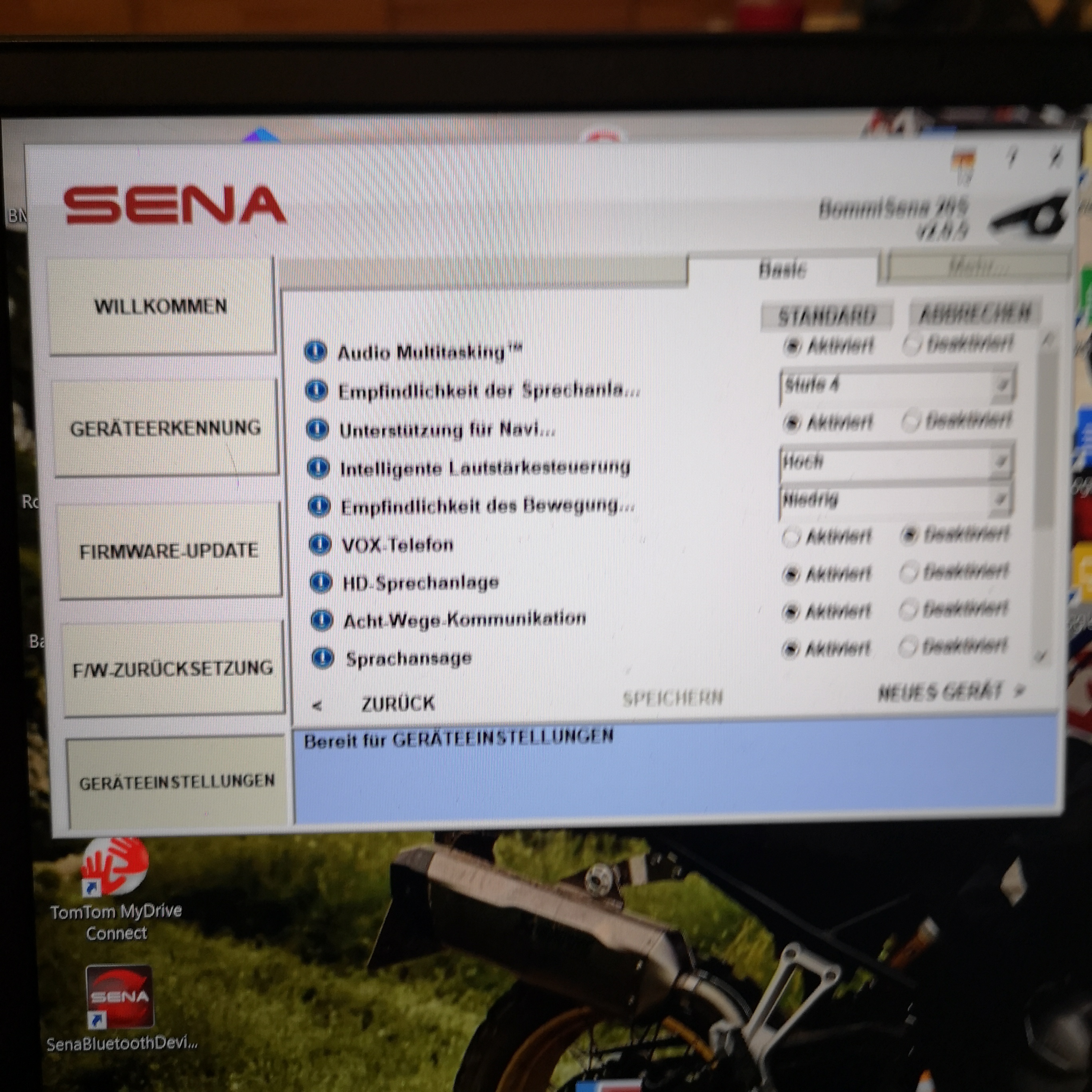

Soooo... nun habe ich mein 20s. Gerade eingebaut, mit den HD Speakern. Smartphone (Samsung S10) gekoppelt und das Navi (Tomtom Rider 450).
Leider unterbricht das Navi die Musik vom Smartphone immernoch. Das Tomtom ist als GPS gekoppelt.

Wenn du schon die SenaBluetoothDevices Software auf deinem PC installiert hast, Schließ das 20s an deinem PC an. Audio Multitasking muss aktiviert sein
