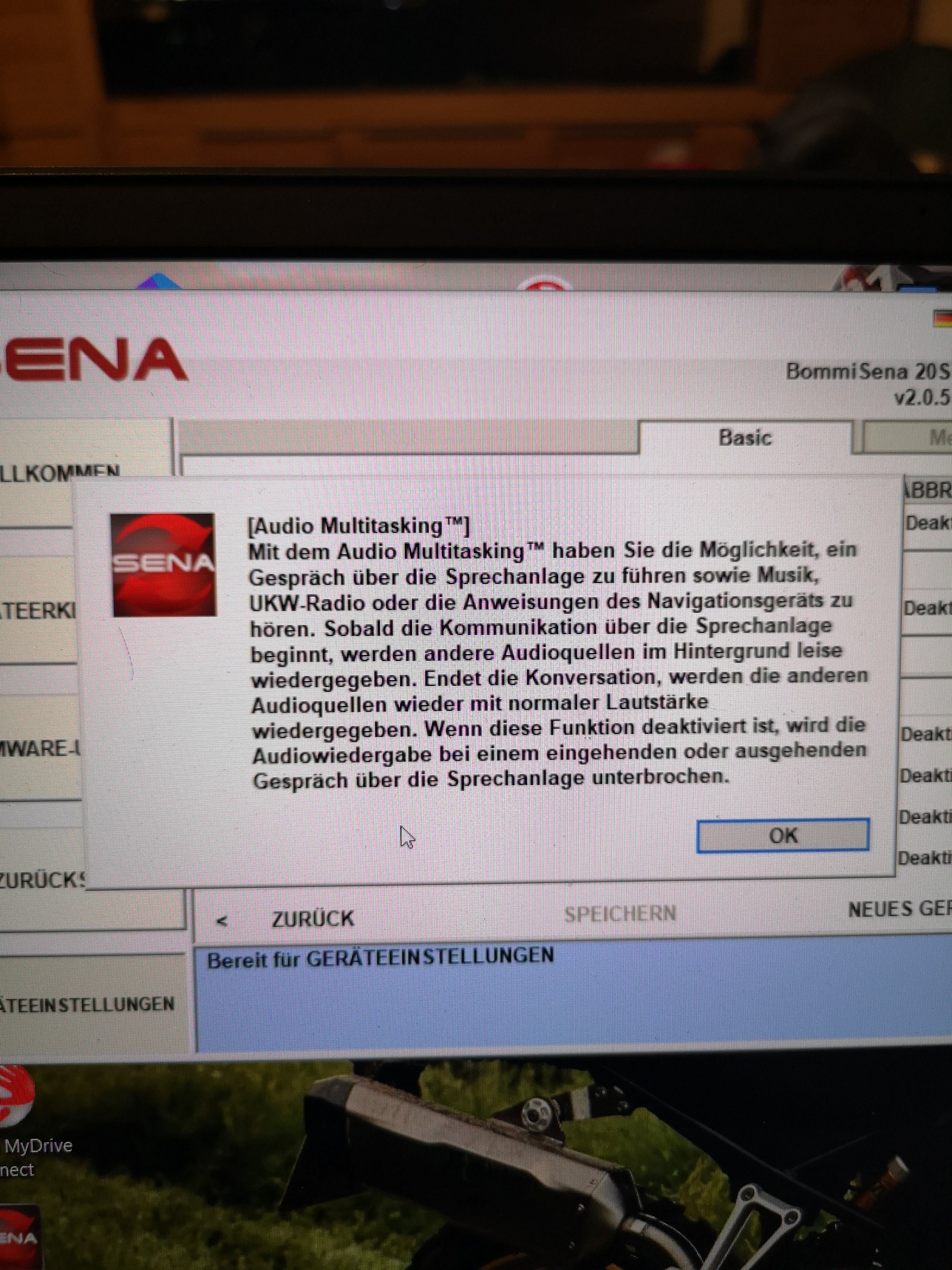

Diskutiere Sena 50s Fehlkauf? im Zubehör Forum im Bereich Modellunabhängige Foren; Das ist die Info zu dem Menüpunkt.

Kann man aber auch über die Sena App auf dem Handy einstellen, meine ich.
jonnyblacklabel
jonnyblacklabel
11.04.2018
15
Es ist auch ein 20s Evo. Da war ich wohl nicht spezifisch genug 😉. Stimmt, geht in der App und auf dem PC. Habe beides probiert. Der einzige Unterschied ist, daß ich die 8 Wege Kommunikation nicht aktiviert habe.
Mit Intercom zum anderen Sena habe ich noch nicht probiert. Aber die Navi Ansage unterbricht weiterhin die Musik 😒. Beim Radio ist es sogar noch schlimmer. Nach jeder Unterbrechung wiederholt das Sena die Frequenz.

8 Wege Kommunikation ist egal. Hat damit nichts zu tun. Aktuelle Firmware V2. 0.5 hast du drauf auf dem 20s?
