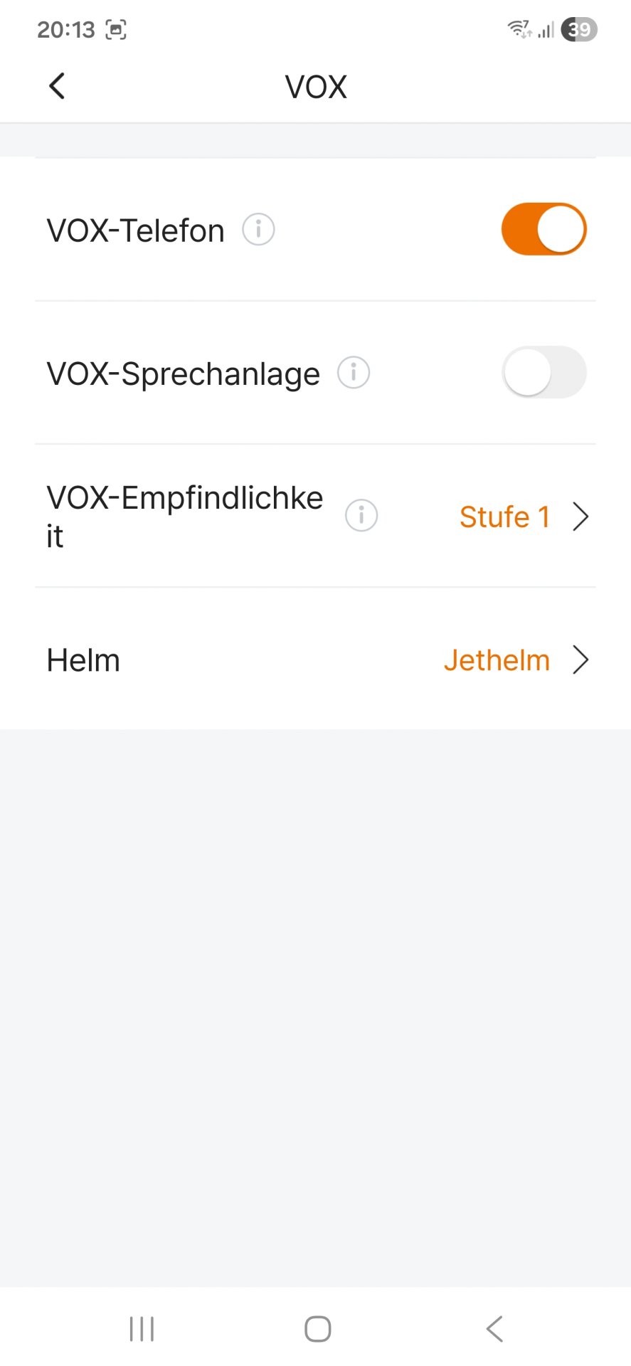

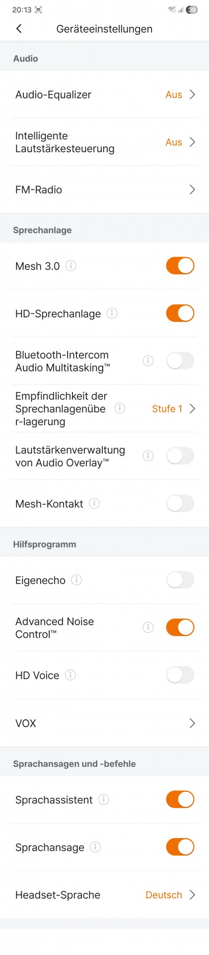

Ich habe mal ein wenig im Trockenen auf dem Sofa mit den Einstellungen experimentiert. Also nur mit dem Handy verbunden, das Radio von der SC2 ein, Mesh ein und Eigenecho aktiviert.
Bevor ich angefangen habe die SC2 auf Werkseinstellung gesetzt und noch einmal die aktuelle Software überspielt (2.3 war drauf aber noch einmal überschrieben).
Die "VOX Empfindlichkeit" von 3 auf 1zu stellen hat nichts verändert. Das Mikro hat genau so schnell aufgemacht.
Dann habe ich die "Empfindlichkeit der Sprechanlagenüberlagerung" von 3 auf 1 gesetzt und da war deutlich festzustellen das das Mikro wesentlich später öffnet also man lauter sprechen muss damit es öffnet. Das ist halt sehr gut dadurch festzustellen das Mesh und das Radio eingeschaltet ist. Ob es beim Fahren jetzt auch besser ist werde ich testen.
Ach so: Eine leichte Besserung brachte noch "Advanced Noise Control" zu aktivieren.

Die Testfahrt hat ergeben das tatsächlich in dieser Einstellung das Mikro wesentlich seltener auf macht. Als es Windstill war gabe es bis 100km/h mit offenen Visier keine Probleme. Am Anfang der Testfahrt war es noch etwas böhig und je nachdem von wo der Wind kam hat das Mikro zeitweise auf gemacht aber auf jedenfall wesentlich weniger wie gestern.

Dann habe ich die "Empfindlichkeit der Sprechanlagenüberlagerung" von 3 auf 1 gesetzt …
Eine Frage noch: Hast du den Schalter „Lautstärkenverwaltung der Audioüberlagerung“ dazu auch aktiviert? Für mich gehören beide Themen irgendwie zusammen.

Es könnte die Einstellung Jethelm sein..stell das Mal um

Wie der Algorithmus dahinter aussieht, weiß ich nicht. Faktisch ist der C5 kein Jethelm, weswegen ich einfach Mal die korrekte Einstellung testen würde

das habe ich schon alles durch. Tatsächlich ist es etwas besser wenn es auf Jethelm steht.
Was Huebrator schreibt ist ist genau die richtige Erklärung.
