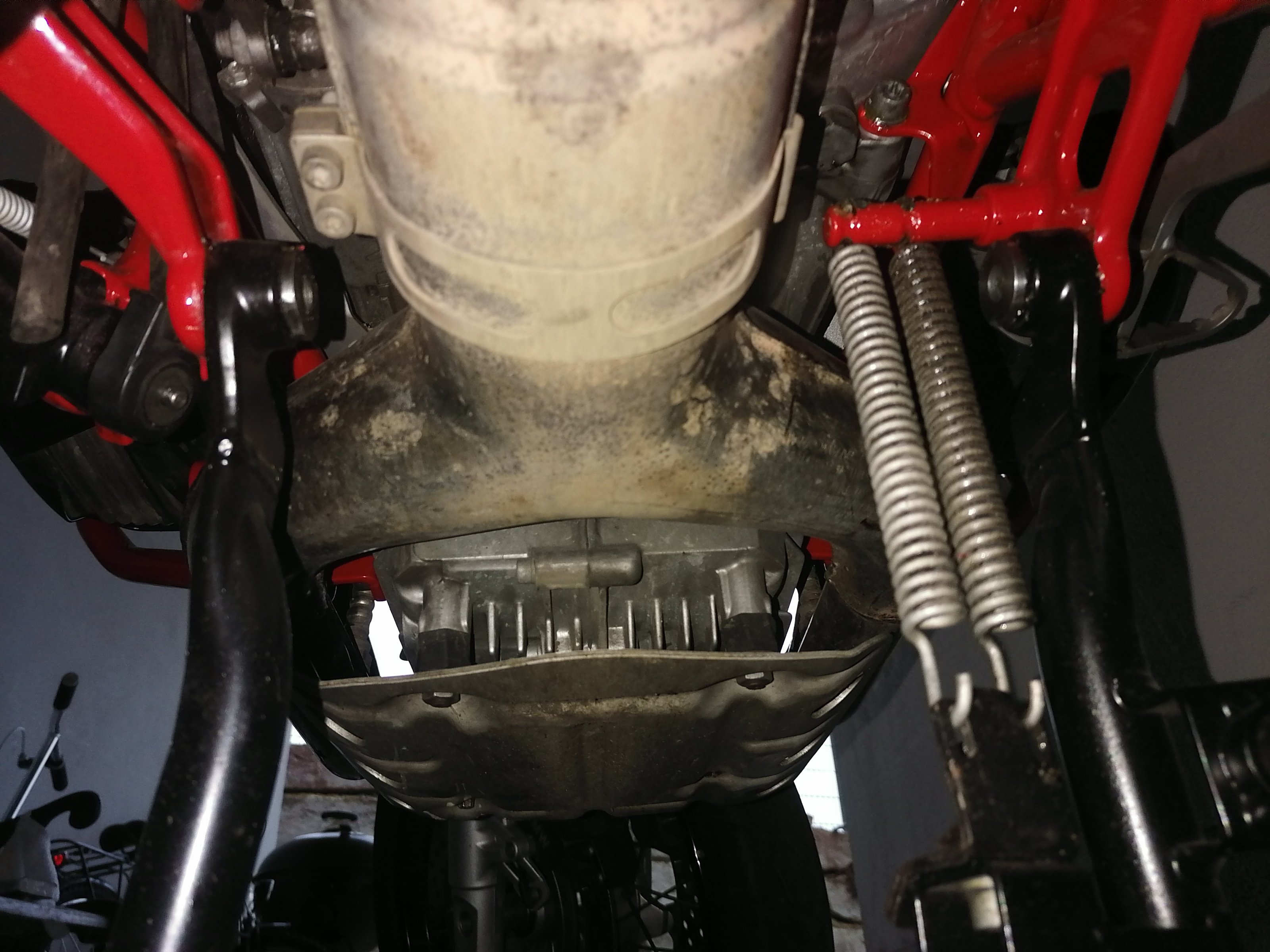

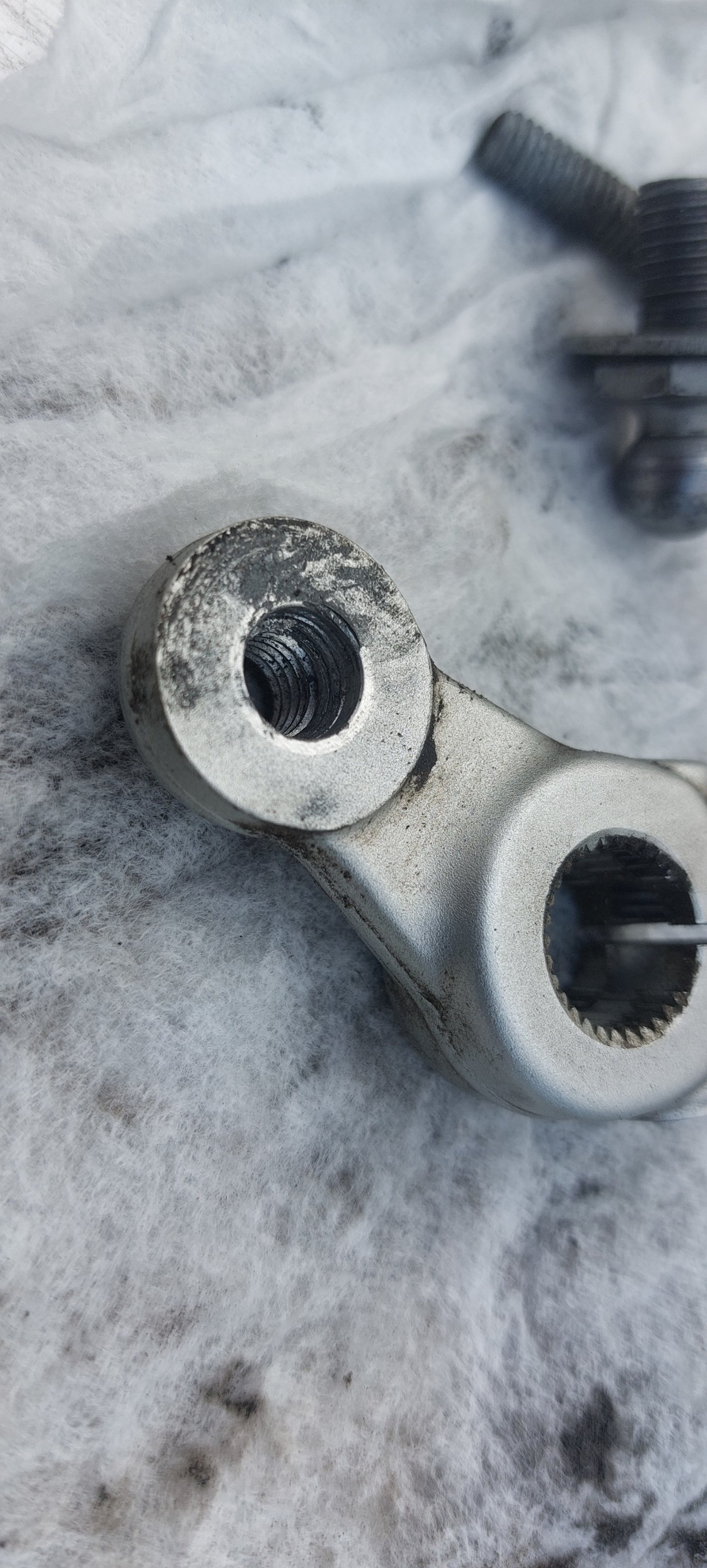

Vor einigen Tagen ist mir die Senkschraube des Kippständers (Hauptständer) rechts frakturiert.
Dabei ist die Fuhre beinahe beim aufbocken nach „hinten“ gekippt.
K25/06, betrifft aber wohl auch andere Baureihen.
Diese 10mm/8.8-Schraube scheint prinziell am Gewindeanfang des Lagerzapfens zu brechen (logisch…).
Diese Senkschraube würde ich bei älteren Maschinen -vor allem wenn regelmäßig mit hohen Zuladungen aufgebockt wird- ruhig auch mal vorsorglich austauschen (~2€/Schraube), zumal Lagerzapfen&Buchse dann auch gleich gereinigt und mit neuer Fettpackung versehen werden können!

Bricht nicht prinzipiell, sondern wenn sie frakturiert, dann prinzipiell am Beginn des Gewindes des Lagerzapfens.
Möglicherweise missverständlich formuliert (bin kein Germanist…).
Habe jetzt auch andere Berichte gefunden, ganz so selten scheint es nicht zu sein…
Bruch Hauptständerschraube
Wie häufig die Lager ohne Schmierung anfangen schwergängig zu werden: Vermutlich schon etwas häufiger…
Sollte man meiner Meinung nach x Jahren mal warten und ggf. dann neue Senkschrauben spendieren.
Der Bruch ist ein Ermüdungsbruch und hat imho ursächlich nichts mit Korrosion zu tun.

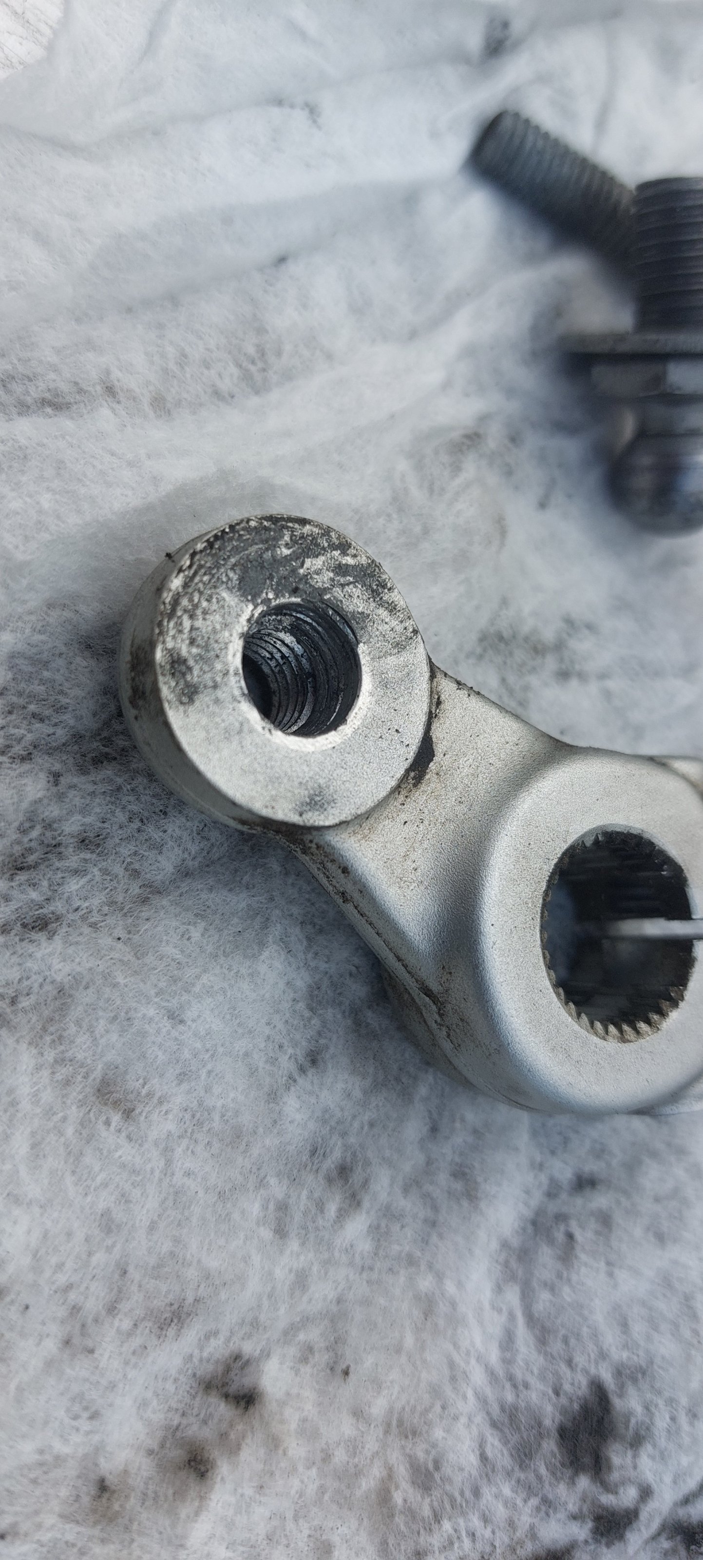

Hab die Schraube oben im Bild auch gerade in der Garage gefunden und aber noch nicht näher nachgeschaut.
Bekommt man den Rest aus dem Gegenstück raus oder braucht man das neu (falls ich es noch nicht verloren habe)?

Bis jetzt bekam ich die Reste vom Gewinde immer noch sehr gut herausgedreht notfalls kleines Loch bohren und mit einen Linksdrall Bohrer herausdrehen oder alten Bit reinschlagen

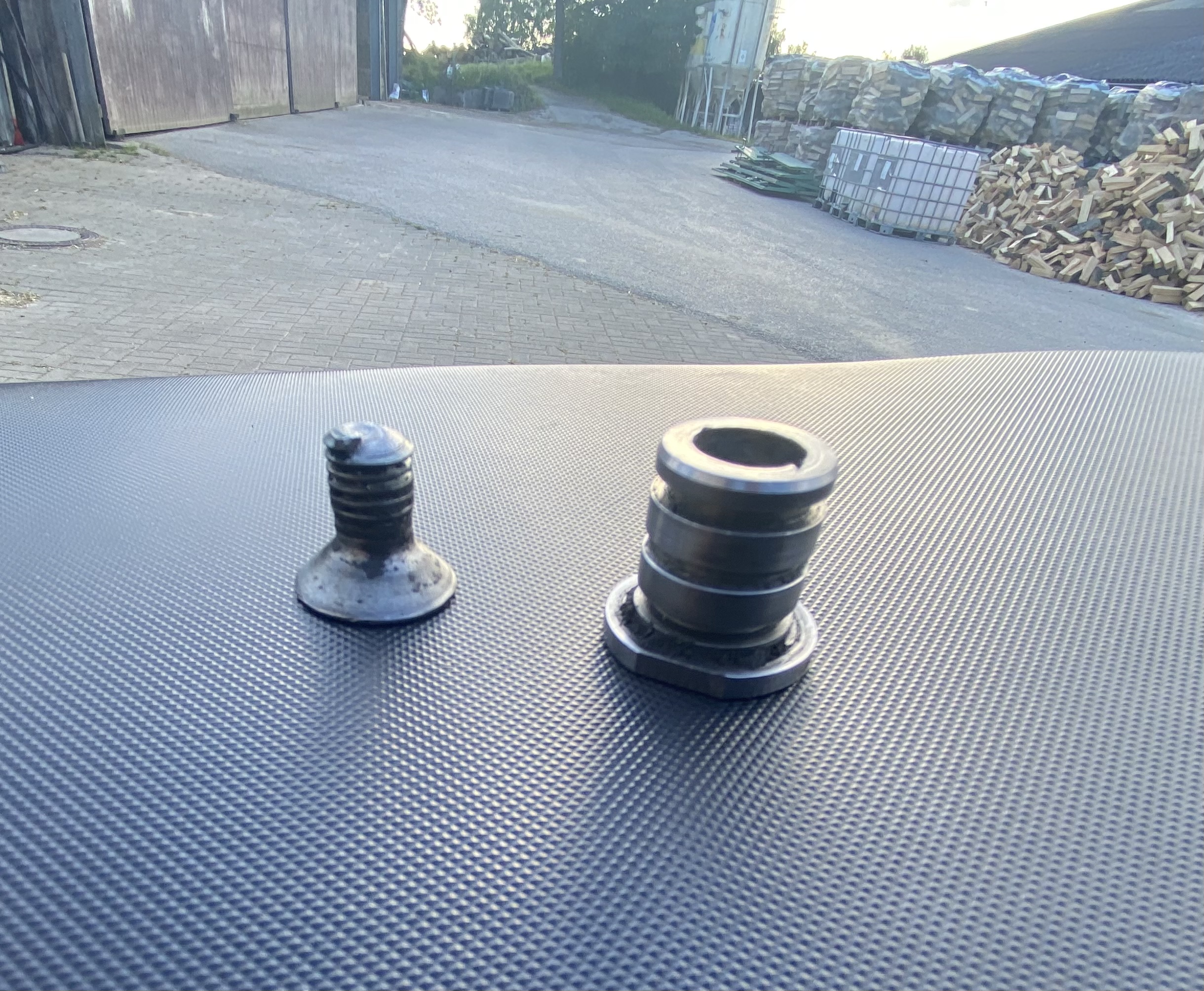

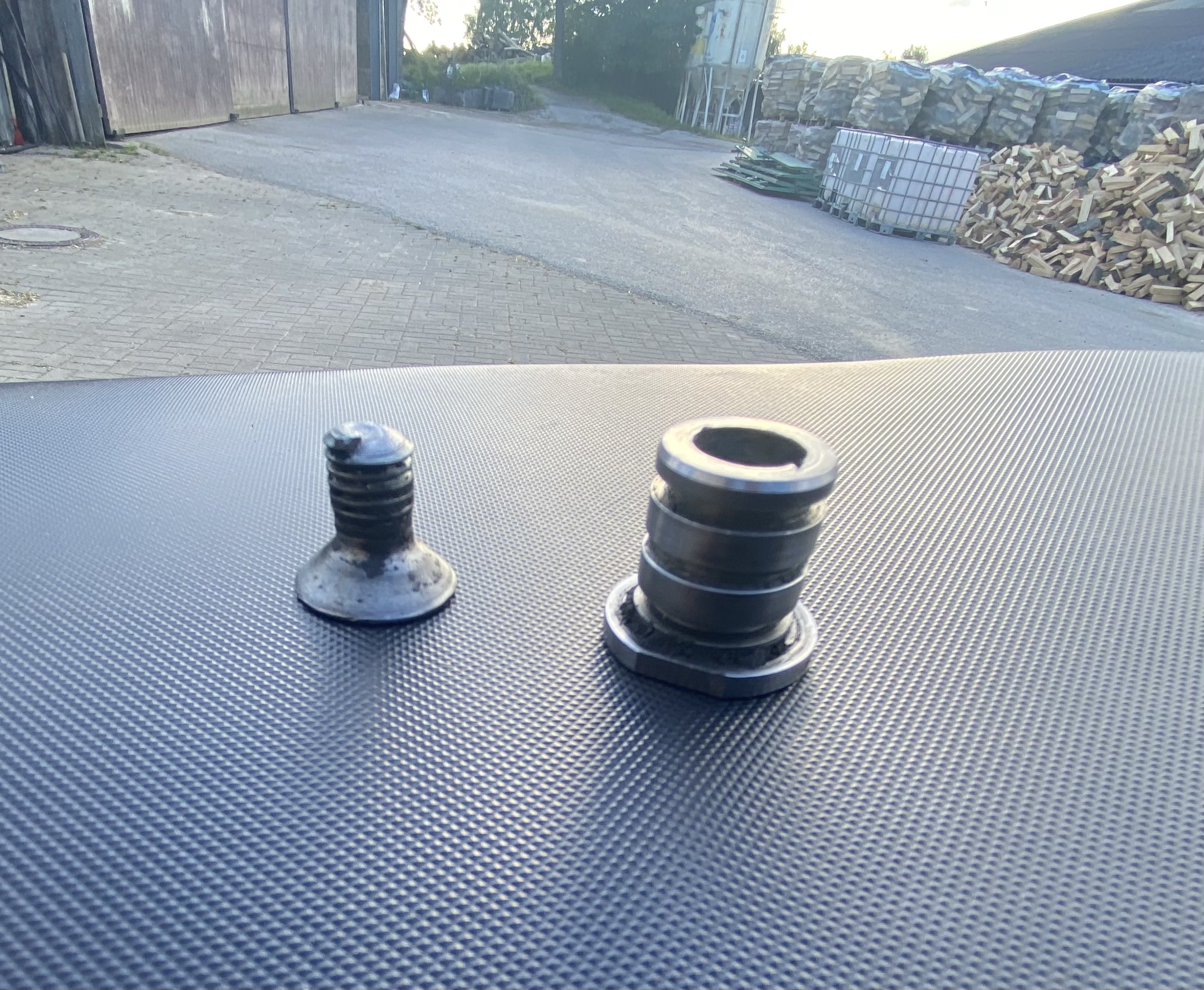

Die Hülse wird durch den ständer im Rahmen versenkt(passsitz formschlüssig) wenn ich den Abdruck auf der Hülse schon sehe beahpte ich jetz mal Montage fehler. Hast du da dran vorher schonmal gebaut?
Die schraube hält die Hülse nur in Position (mit exakten Drehmoment reißt die nicht ab.

@Thomas211
Nein, war da zuvor nicht dran und besitze überdies vier Drehmomentschlpssel von 0,8-400Nm, die auch benutzt werden.
Die vorgetragene These, dass die Schraube nicht belastet wird ist für mich nicht nachvollziehbar… 🤷🏼‍♂️

Steck mal die Hülse dahin wo Sie am Rahmen hingehört. Da dürfte Dir auffallen das die Hülse im Rahmen steckt und nich am Rahmen sitzt. Dementsprechend hat die schraube nur Zugkraft aber keine Scheerkraft zu tragen.
Schon das du so viel Drehmoment Schlüssel hast wann wurden die das letzte mal geprüft? (sorry aber das musste sein😂)
Schonmal drüber nachgedacht warum bei allen die rechte Aufnahme schlapp macht?

Wenn Du übrigens meinst diese Schraube würde nicht wirklich belastet, dann denke ich mir meinen Teil und sage da der Höflichkeit halber nichts weiter dazu.
Schon mal darüber nachgedacht, warum die BMW-Ingenieure da ne 8.8-Schraube vorgesehen haben? 😉

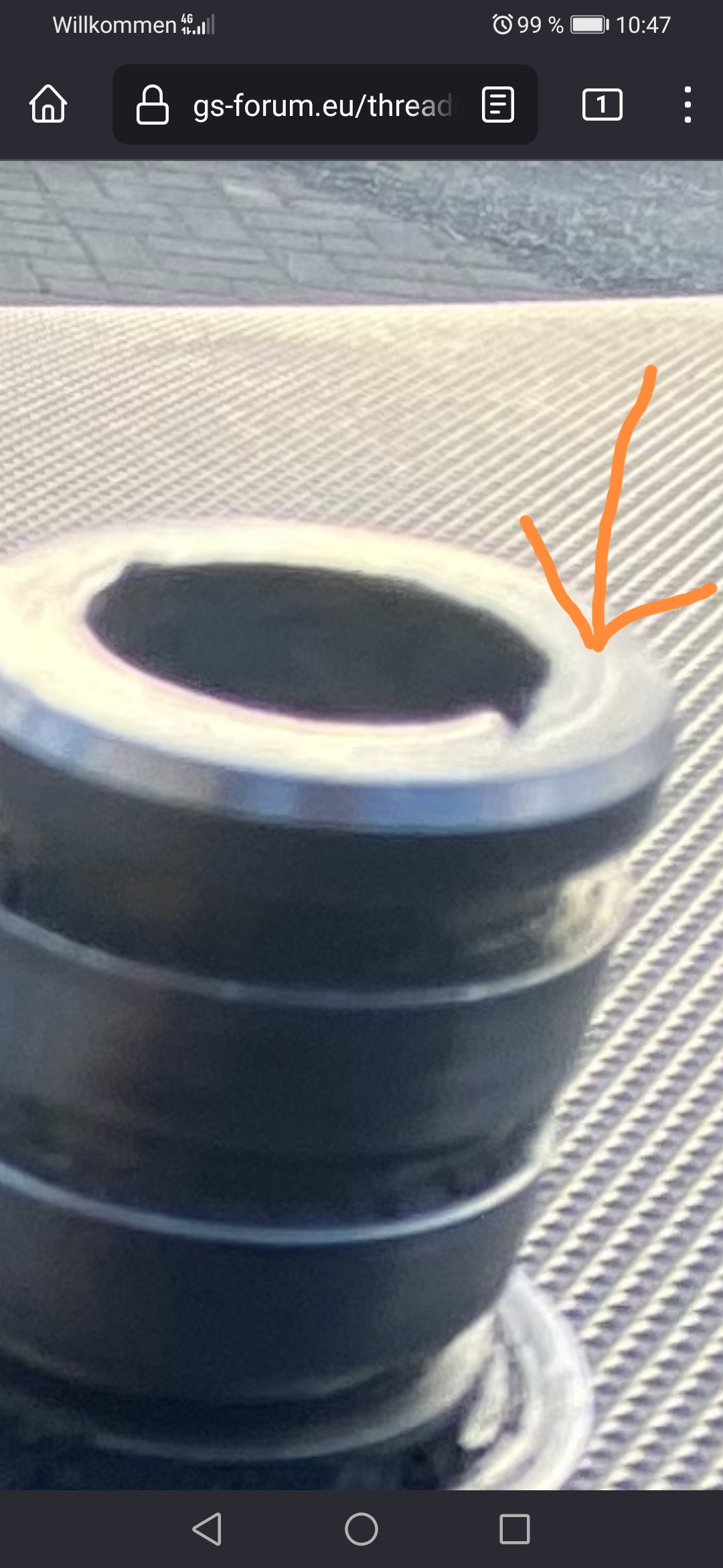

Was is jetz an 8. 8 besonders damit kannst halt plastisch und elastische grenze berechnen 8.8is jetz net so doll
Also seiten werden immer in Fahrtrichtung angegeben links(da wo die kupplung ist) rechts (gas griff also der sich drehen läßt) 😂😉
Der Anschlag ist also links und rechts siehe Bild welcher ist bei dir gebrochen/gerissen?
Kleine Ergänzung das 8.8 bezieht sich nur auf Zugkraft nich scheerkraft
Anscheinend meinen wir unterschiedliche „(Rast-)Anschläge. Ich meine die Raste, in die die Maschine knallt, wenn sie beherzt aufgebockt wird.
Und da wirken ziemliche Kräfte auf die Schraube. Die bauen da keine 8.8 ein, wenn die Schraube nichts aushalten muss.
Es scheint so, dass Du den Kippständer noch nie demontiert hast, sonst wüsstest Du, dass Du ganz gewaltig auf dem Holzweg bist.
Und auf so sinnlose Nebelkerzen-Diskussionen ala „wann wurden Deine Drehmomentschlüssel zuletzt überprüft, lasse ich mich eh nicht mehr ein.
