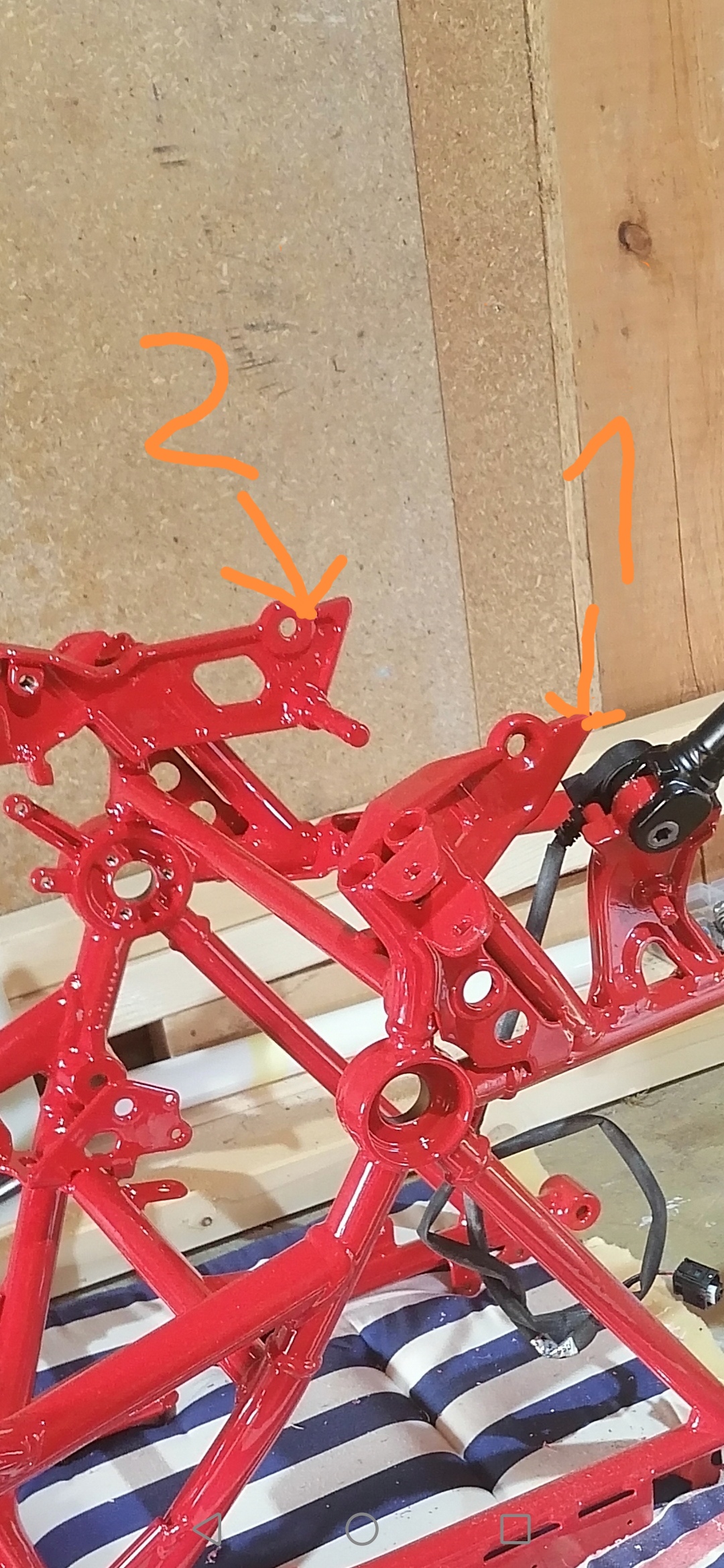

Hab das doch schon vor einem Jahr eingebaut!
Übrigens kommen die auf dem Bild sichtbaren Marken von einem großen Schraubendreher, mit dem ich das Teil rausgeklopft habe (auf der anderen Seite schonender vorgegangen mit anderem Hilsmittel).
edit: Da der rechte Lagerzapfen sowieso getauscht werden sollte, hatte ich keine Rücksicht genommen und einfach das nächste greifbare Werkzeug benutzt.
Moin
doofe frage Aber hälst das für normal das du für ein "gleitlager" nen hammer brauchst? Wie oft ist das insgesamt schon passiert?
