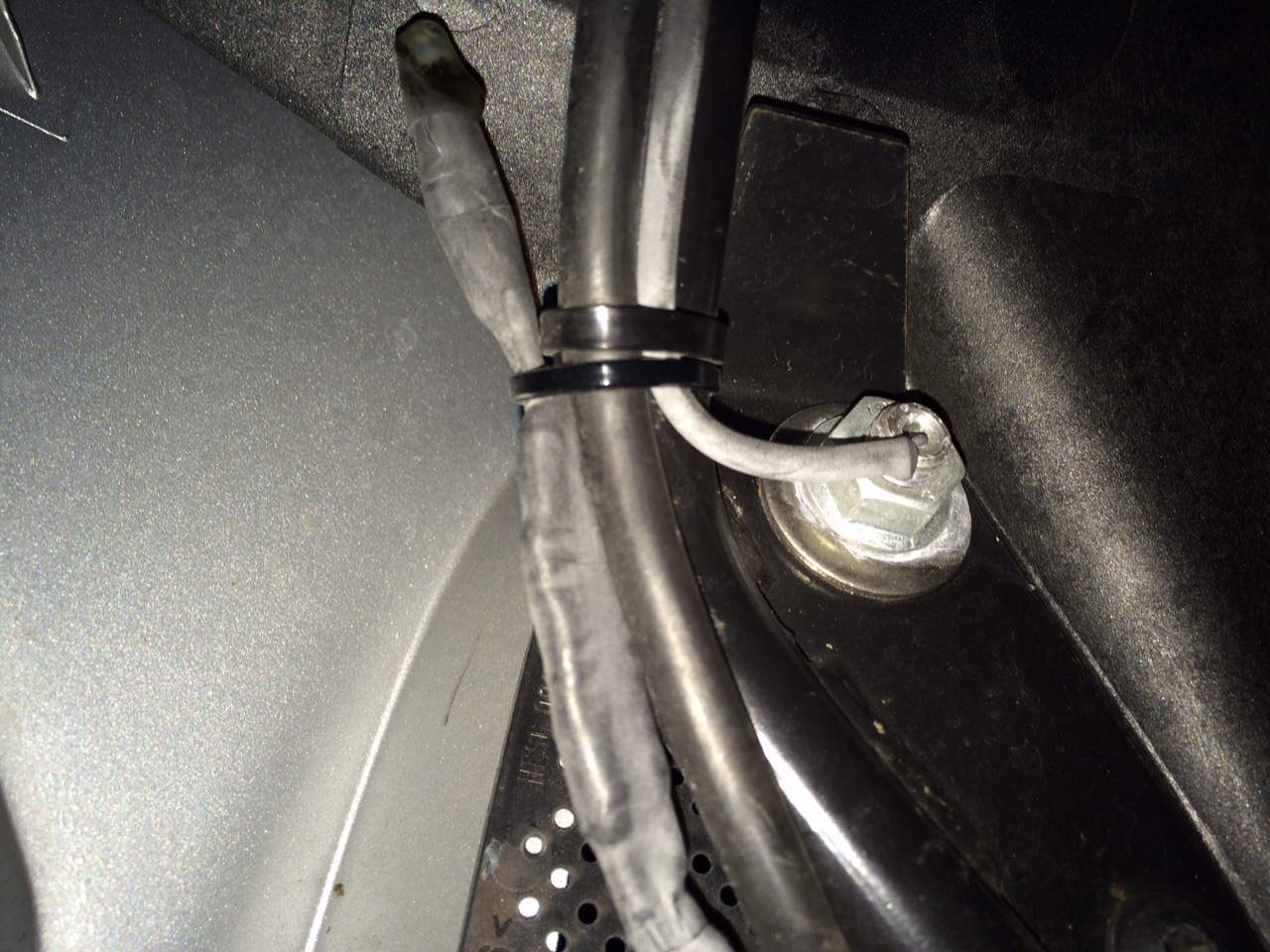

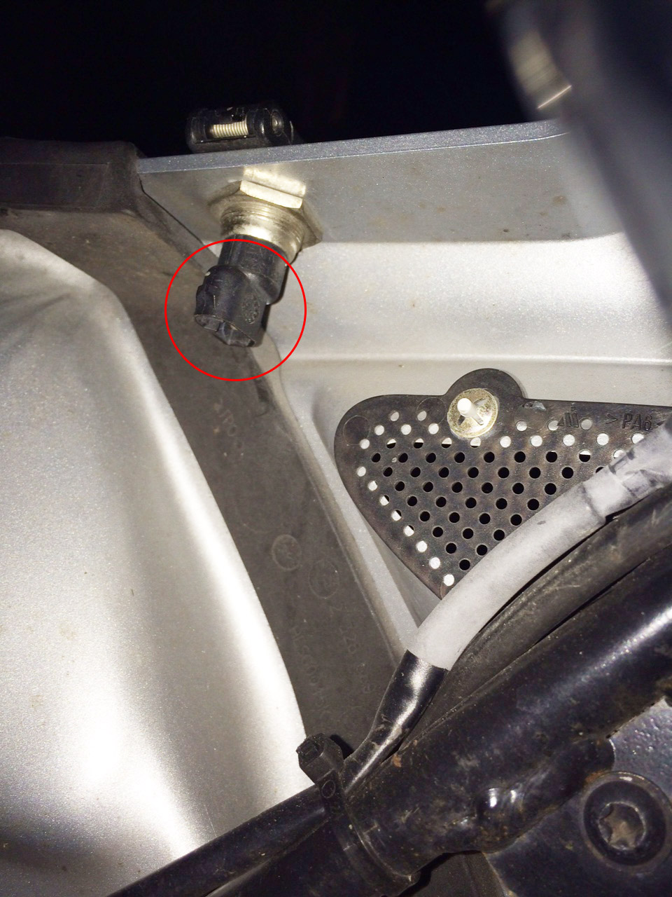

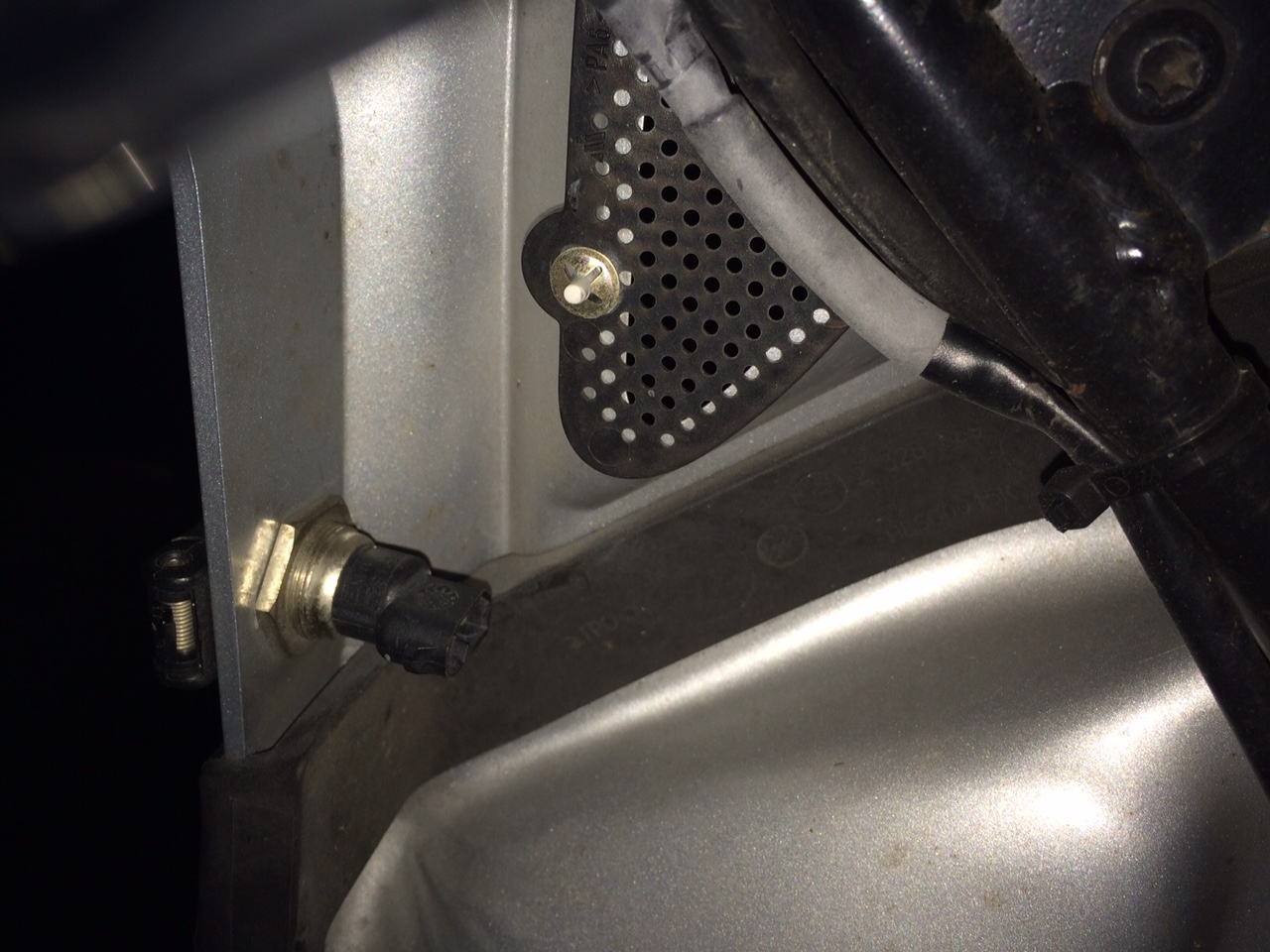

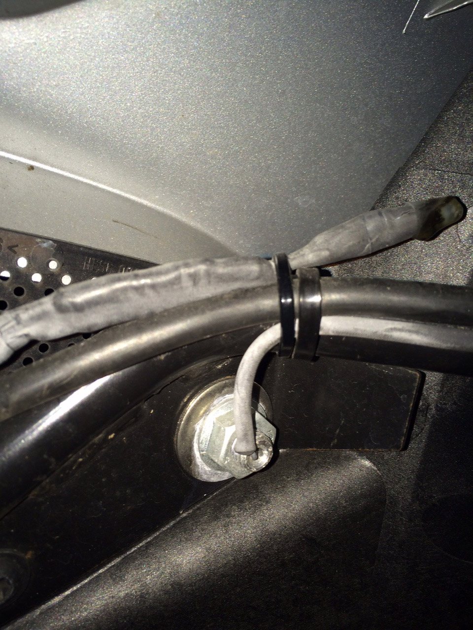

Neu hier :-) Hab mein Navi heute auf die DIN Steckdose umgebaut und angeschlossen – siehe da, die Steckdose ist nicht mehr angeschlossen. Kann mir jemand verraten, welchen Stecker ich für die Serienbordsteckdose brauche und wo der Saft herkommt? Habe außerdem den Verdacht das unbenutzte Kabel (Bild 2) könnte gleich das Richtige sein...

Achso, ich meinte den Stecker im Bild im roten Kreis, nicht den DIN Stecker. Mit dem man die Steckdose ans Bordnetz verbindet. Naja, ich schau mal was ich da finde...

Das Kabel auf Bild 2 und 4 dürfte dafür vorgesehen sein. Messen: wie von GS-Benny beschrieben.
Dann würde ich den Zusatzstecker einfach mal abschrauben und zum Freundlichen damit fahren. Die können Dir bestimmt sofort sagen, welcher Stecker da notwendig ist und Dir direkt Einen mitgeben (oder bestellen).

Es gab für die Bordsteckdose (also die obere in der Verkleidung) damals ein "Y-Kabel" welches an der Standardsteckdose angeschlossen wurde und nach oben geführt wurde. Meines Wissens nach gibt es dieses Kabel nicht mehr. Daher auch mein Tip, mal zum Händler zu fahren und nachzufragen, ob der noch ein Gegenstück hat.

Die Leitung ist die gleiche wie bei der "R" 61 13 2 316 114

Die Zündung brauchst Du übrigens zum messen nicht ein zu schalten.
Auf der Steckdose ist Dauerplus drauf. Also vorsicht, wenn Du die Kabel aus der Umhüllung raus machst.

Das hätte ich nicht gedacht, danke für den Tipp. Der Stecker war mir übrigens zu aufwändig zu besorgen und auch "etwas" teuer (17,50 €) und ich hab eine Lüsterklemme genommen und einen Schrumpfschlauch. Warum das Kabel nicht angeschlossen war kann ich mir jedoch nicht erklären.
