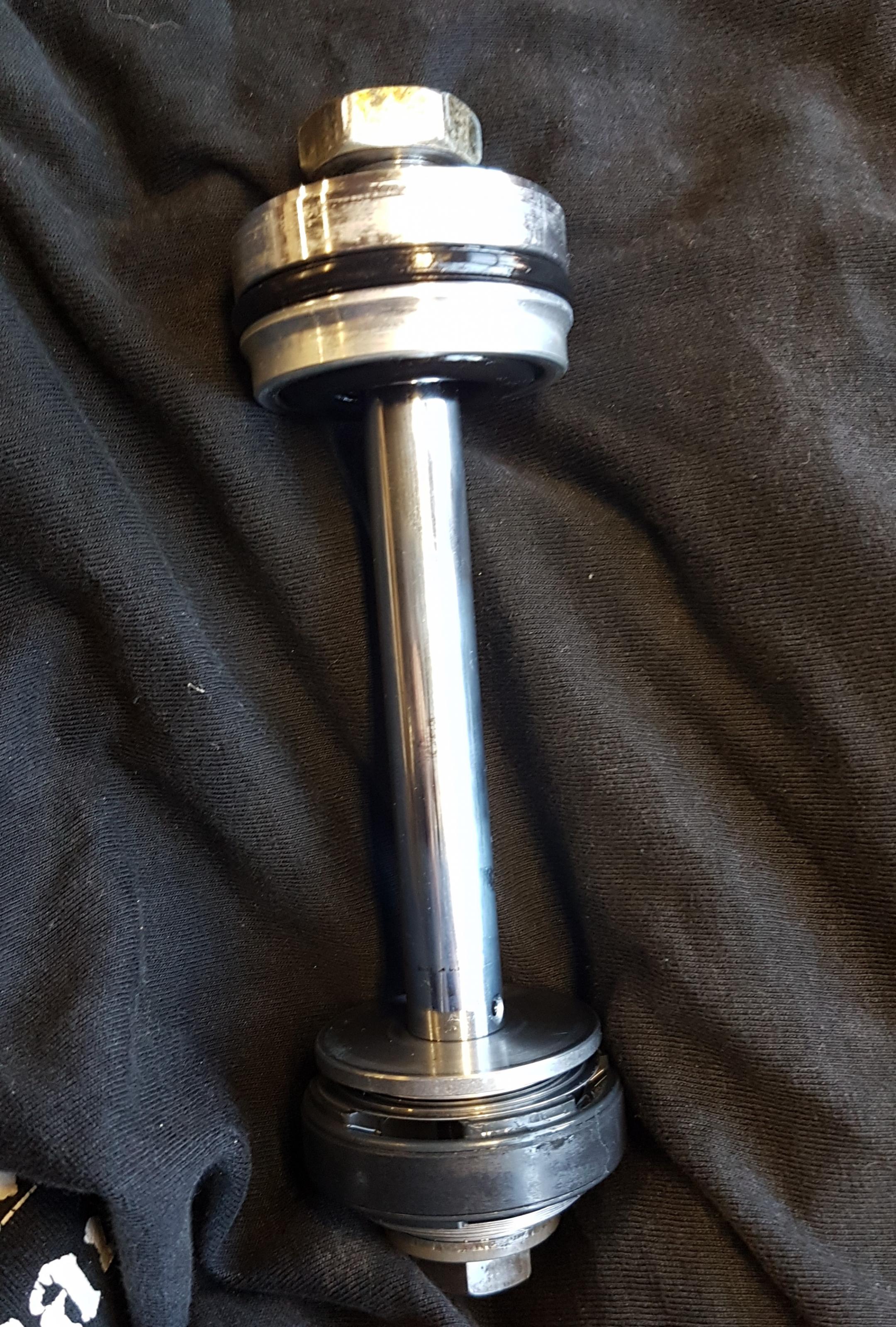

Sooooooooooo.
FERTIG :)

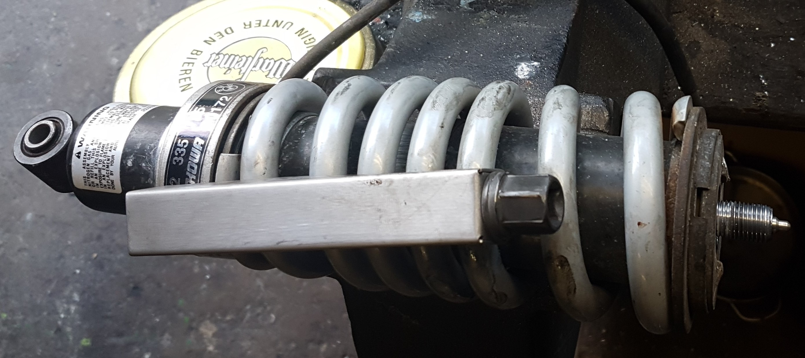

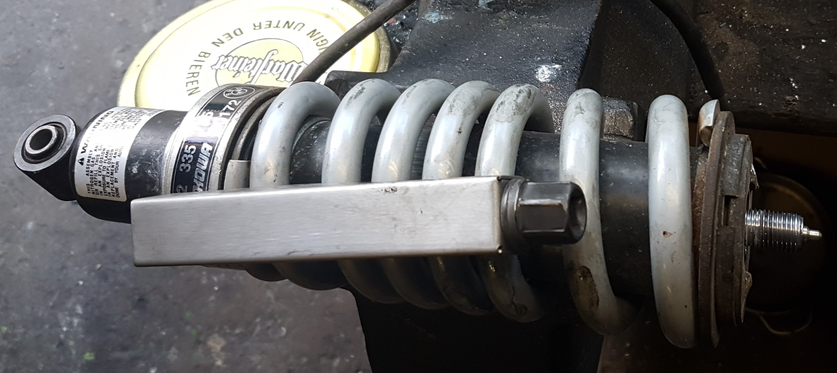

eins vorweg, falls ihr das selbst machen wollt spart nicht am Federspanner :) hab einen für 35 euro im internet gekauft und naja, ich sag mal abenteuerlich.
gekostethat das jetzt zusammen knapp 50 euro, 25 der Dichtsatz und 20 das öl wobei man nur sehr wenig braucht aber es gibt das öl nur ab 1 liter Gebinden.
hab dabei gleich eine Hyperpro Feder verbaut, die Serienfeder hat mein Federspanner noch gepackt, bei der Hyperpro hat er dann aufgegeben :) aber mit eine bissel pfuschen ging es auch so aber nächstes mal würde ich mir eine vorrichtung bauen.

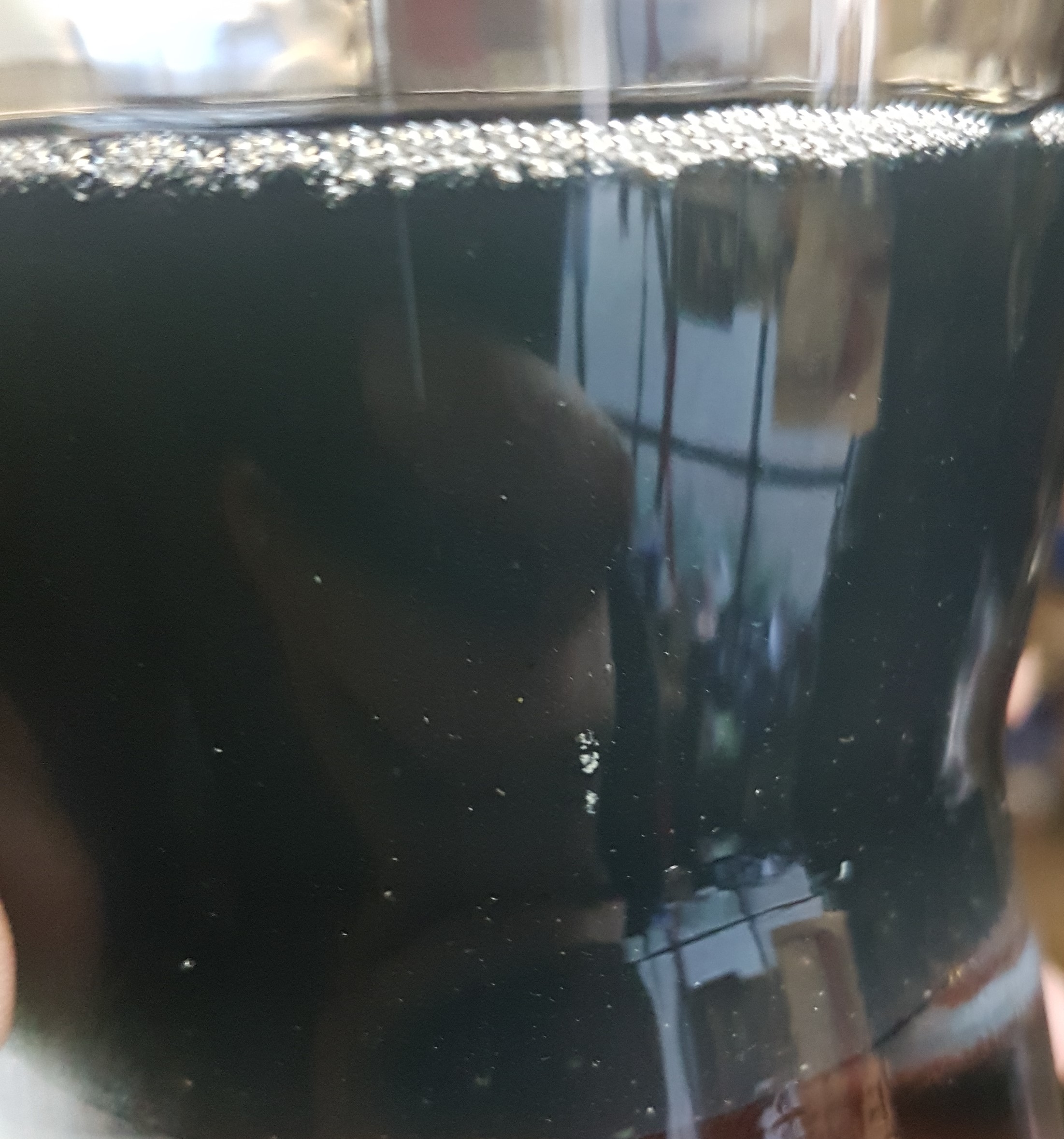

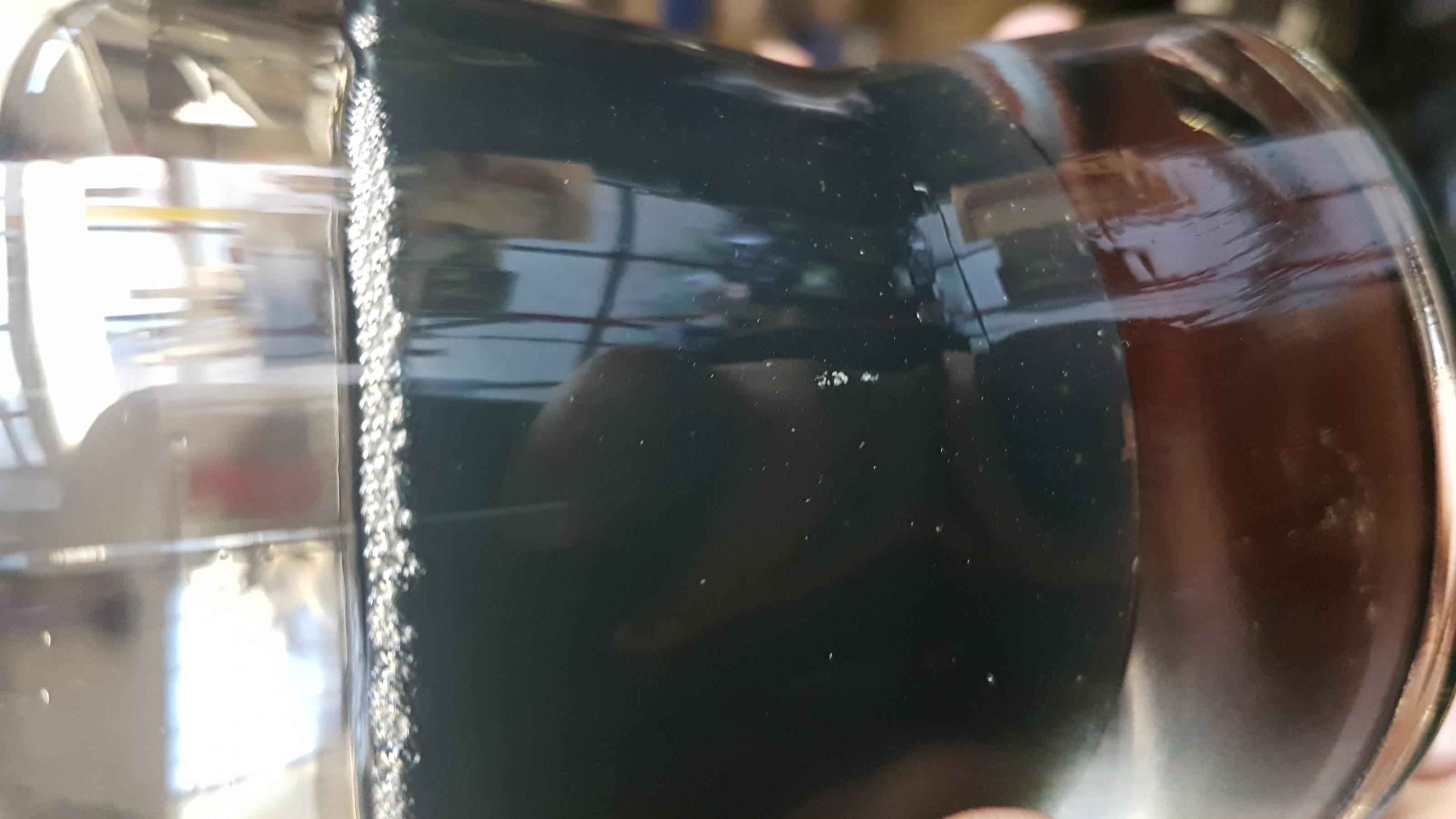

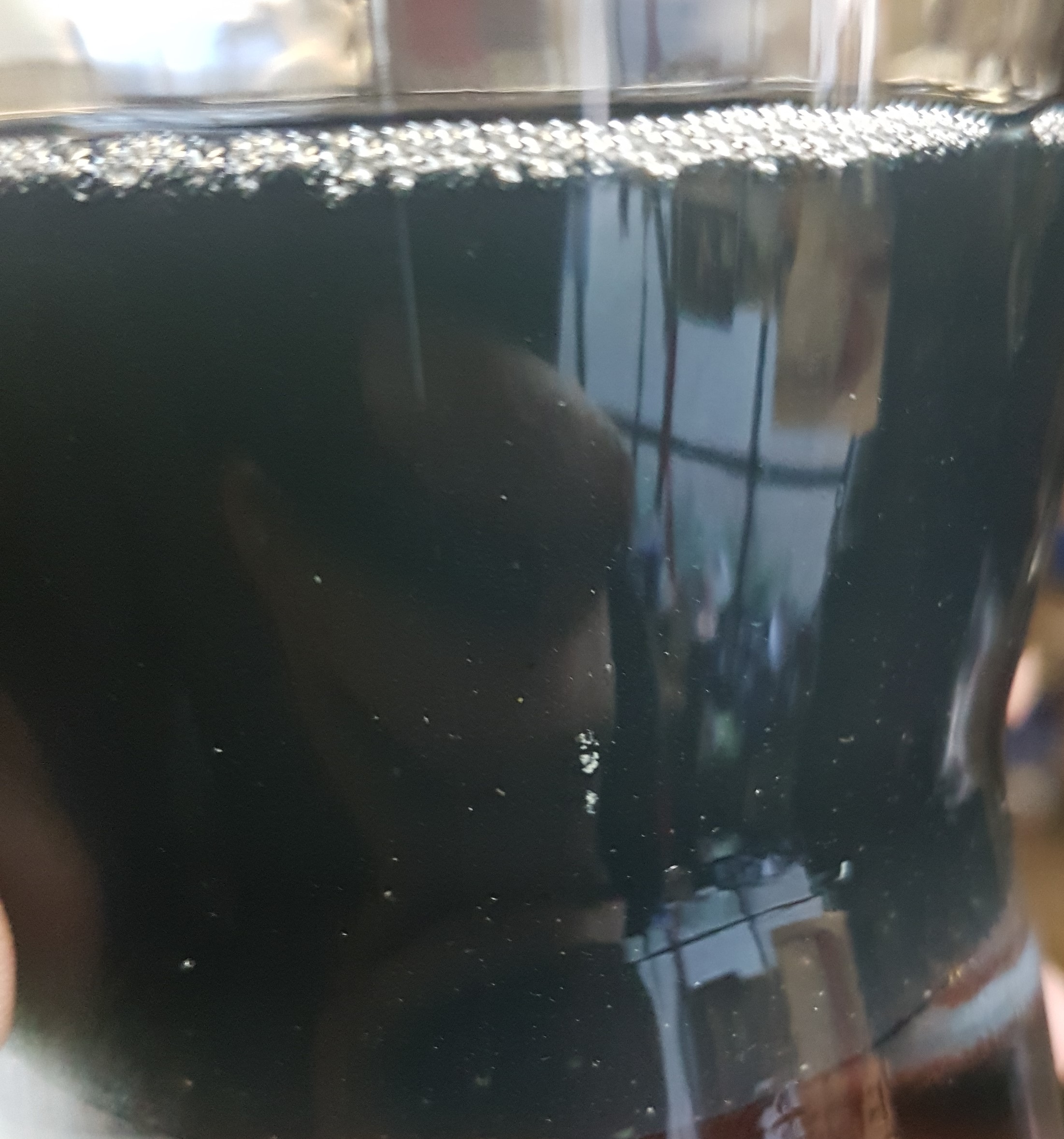

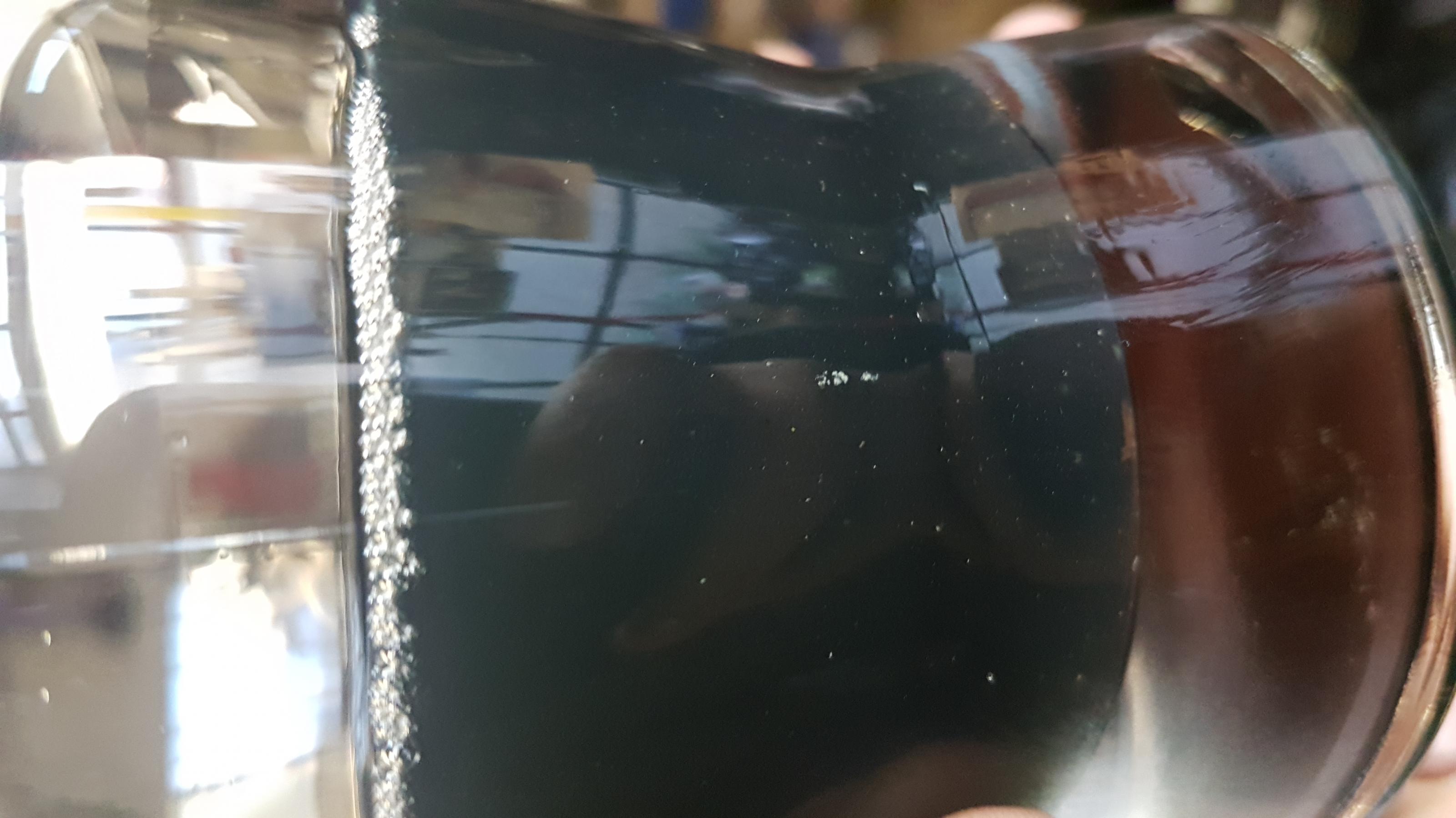

so sieht das öl nach 65 tkm aus, das neue ist klar wie Wasser :)

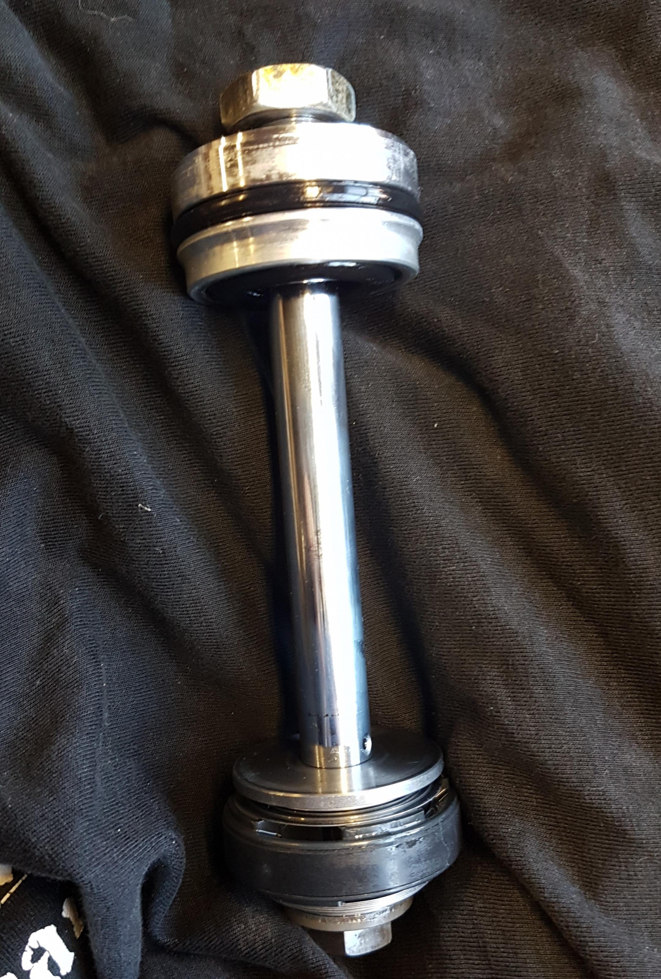

so sieht der Dämpfer von innen aus, das silberne Teil ist der Dichtkopf der nachher zerlegt und neu bestückt wird, das rechte Teil ist das Herzstück vom Dämpfer, da ich daran aber nichts ändern wollte hab ich das nur von außen gereinigt (da sind zbs die shims drin die bei einer Anpassung auf ein höheres Gewicht gegen stärkere getauscht werden
so hab ich das eingespannt

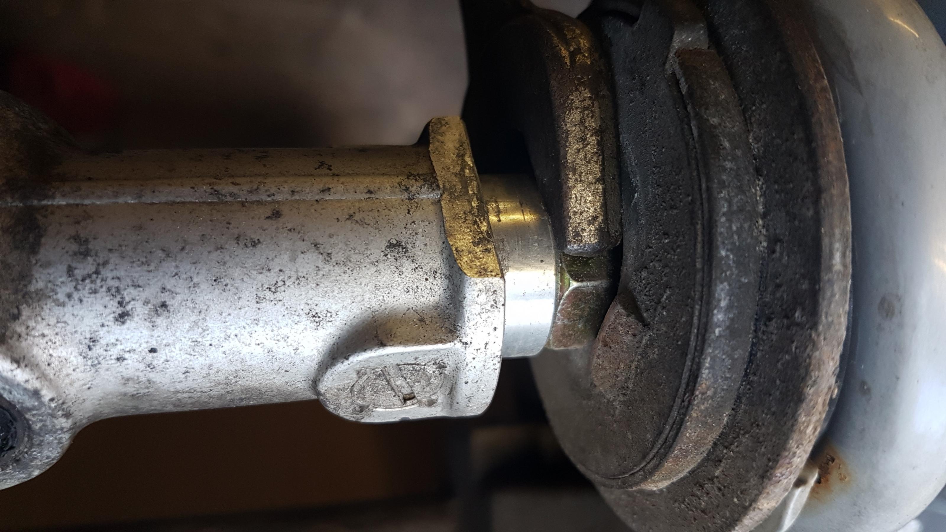

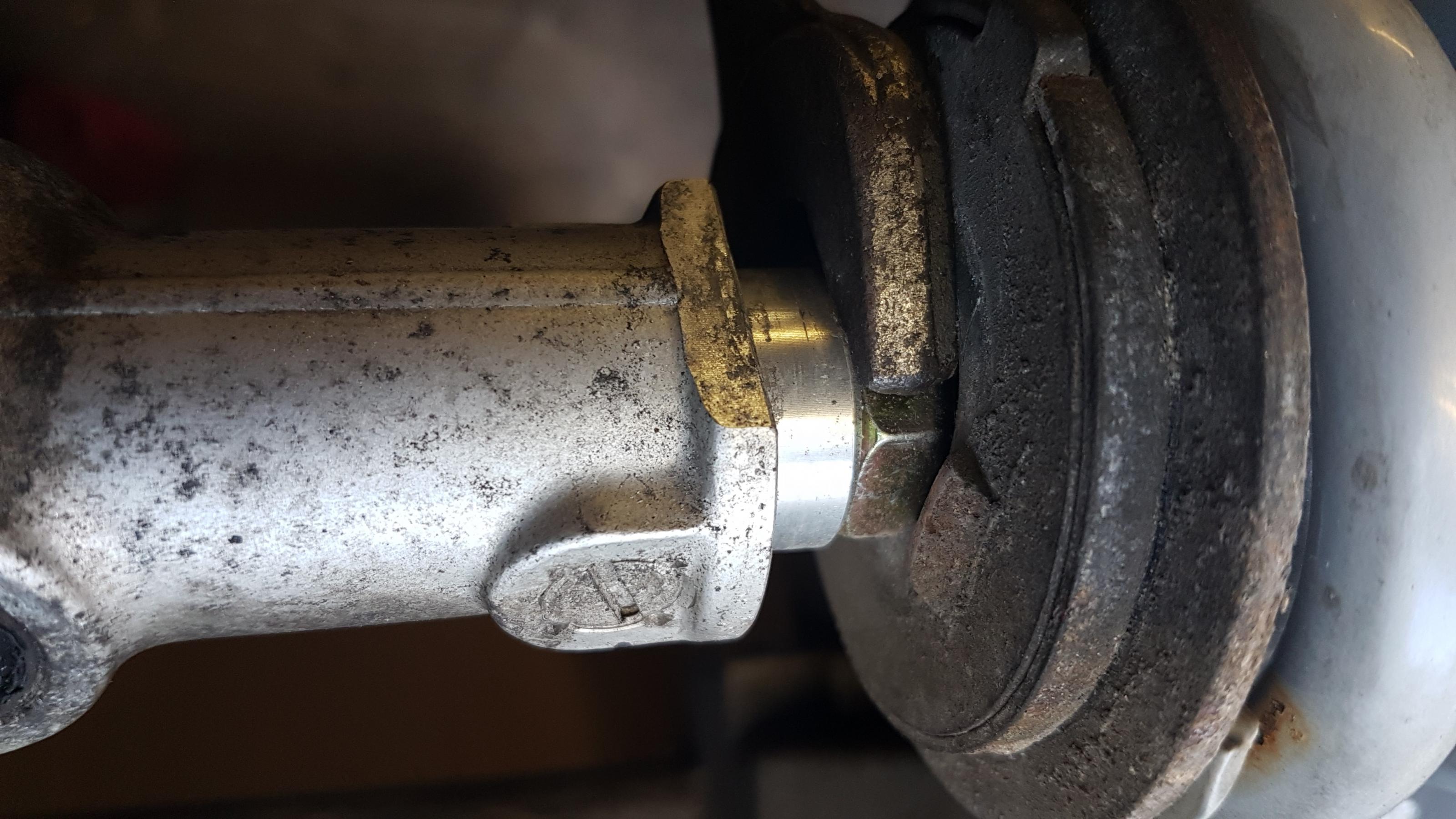

wenn die Feder entspannt ist kommt man an die mutter unter der Staubkappe dran um das Teil abzuschrauben das das ganze zusammenhält
man sollte sich markieren wo genau die Mutter gesessen hat weil wenn der nachher zu weit oben oder unten sitzt reicht die hart weich Verstellung evtl. nicht mehr aus

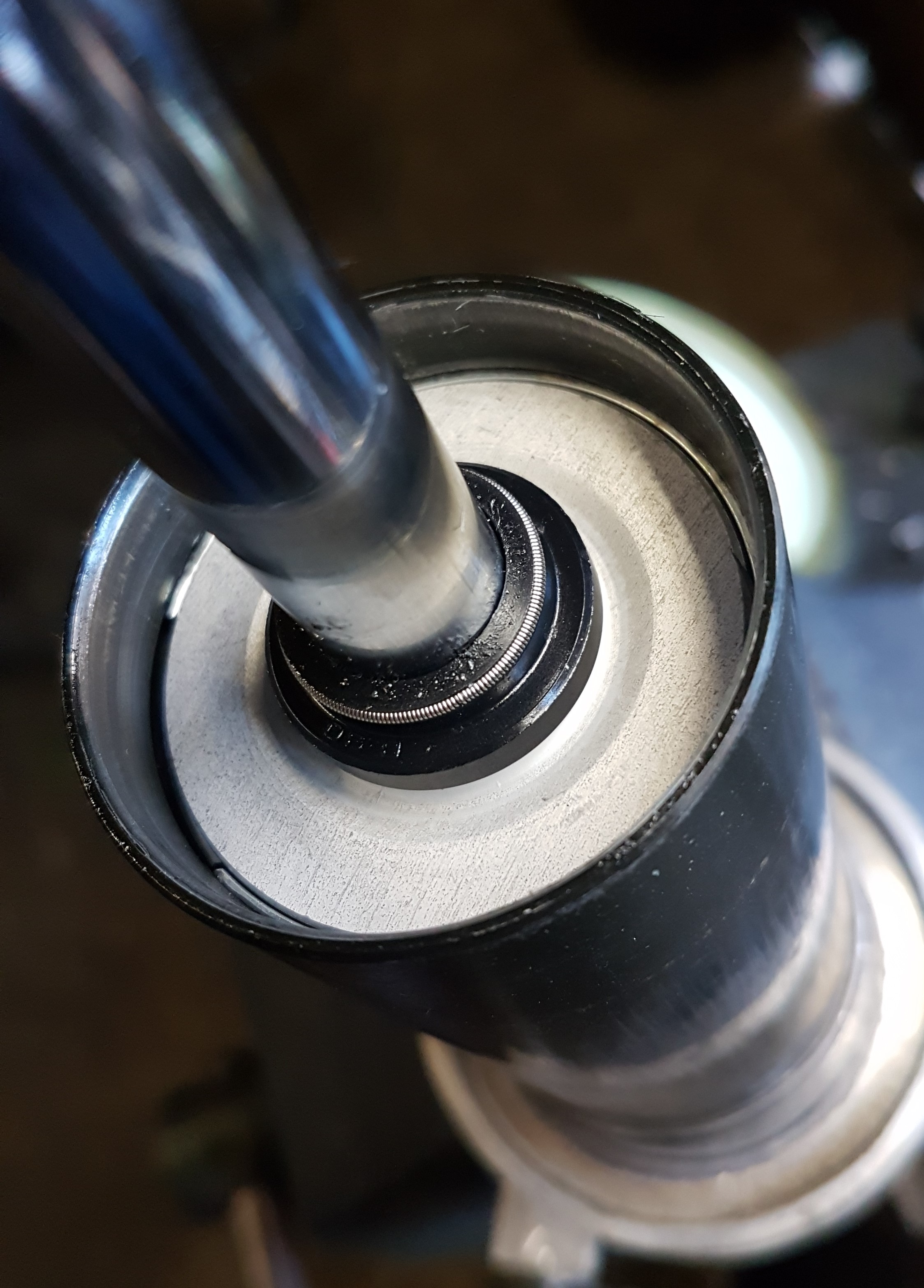

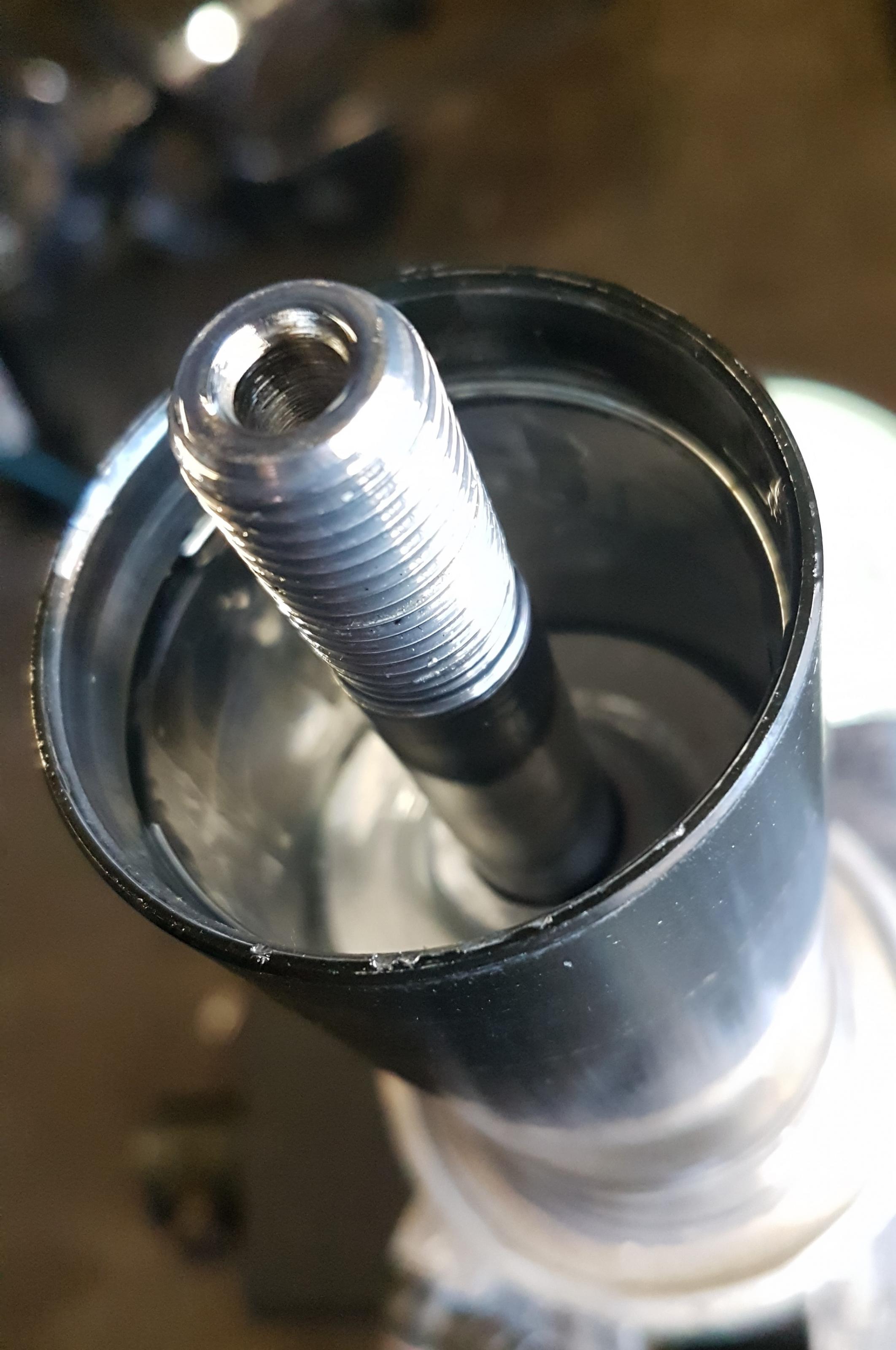

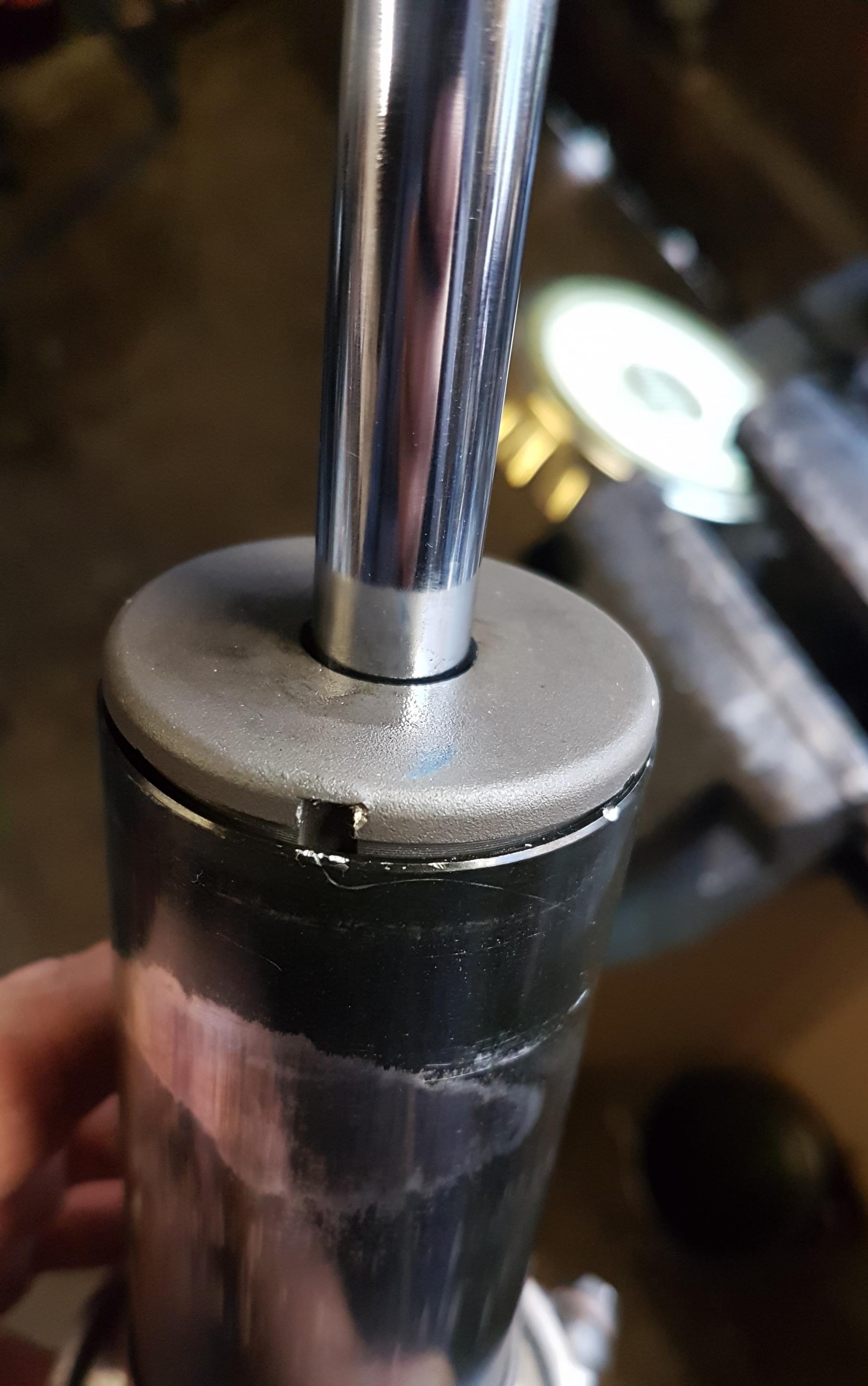

wenn der abgeschraubt ist könnt ihr die Feder usw. abnehmen, dann bleibt noch der nackt Dämpfer übrig, die kappe geht relativ leicht ab, einfach in einen Schraubstock einspannen und vorsichtig von unten mit 'nem Schraubendreher und 'nem Hammer rausklopfen

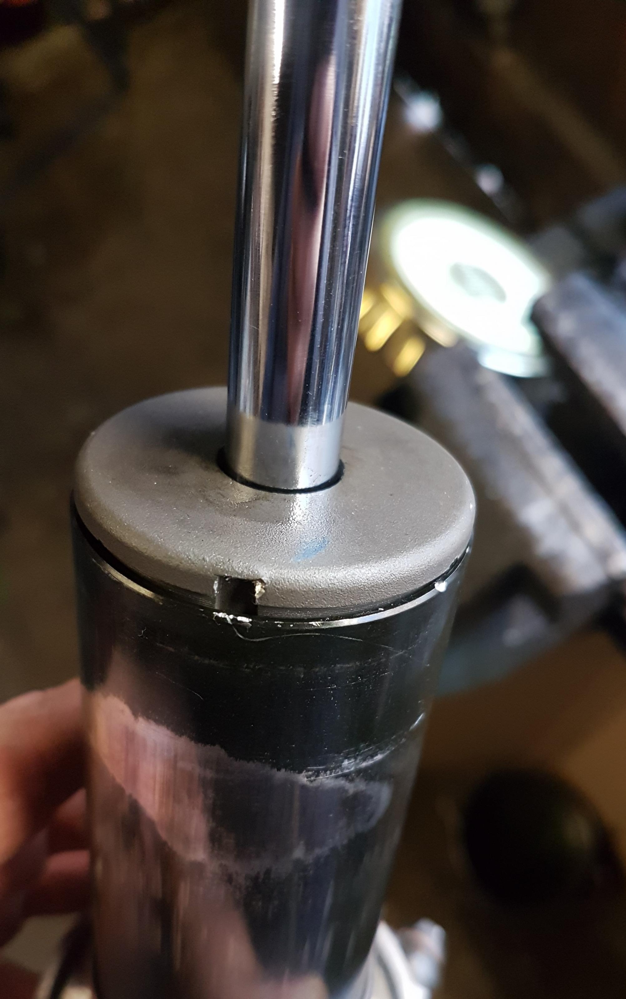

so sieht es unter der Abdeckung aus

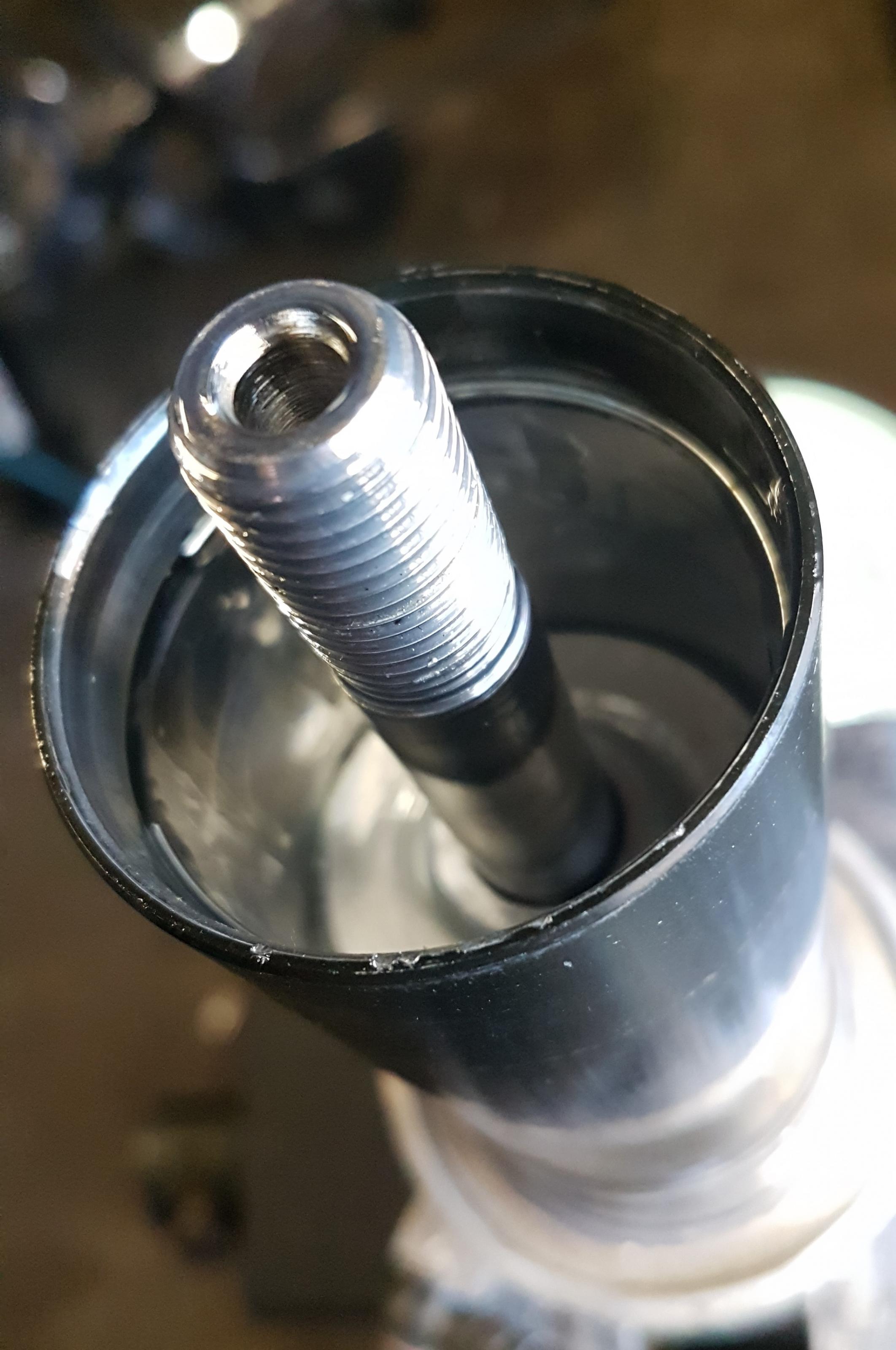

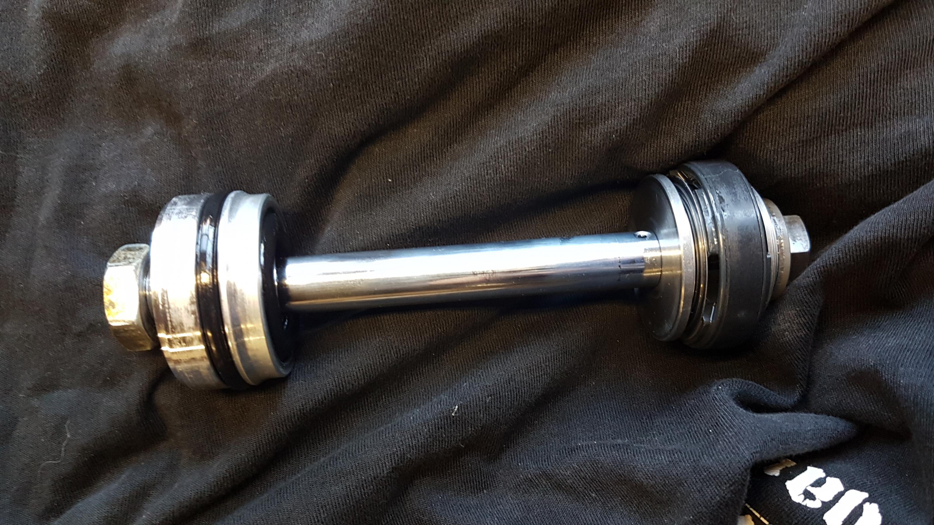

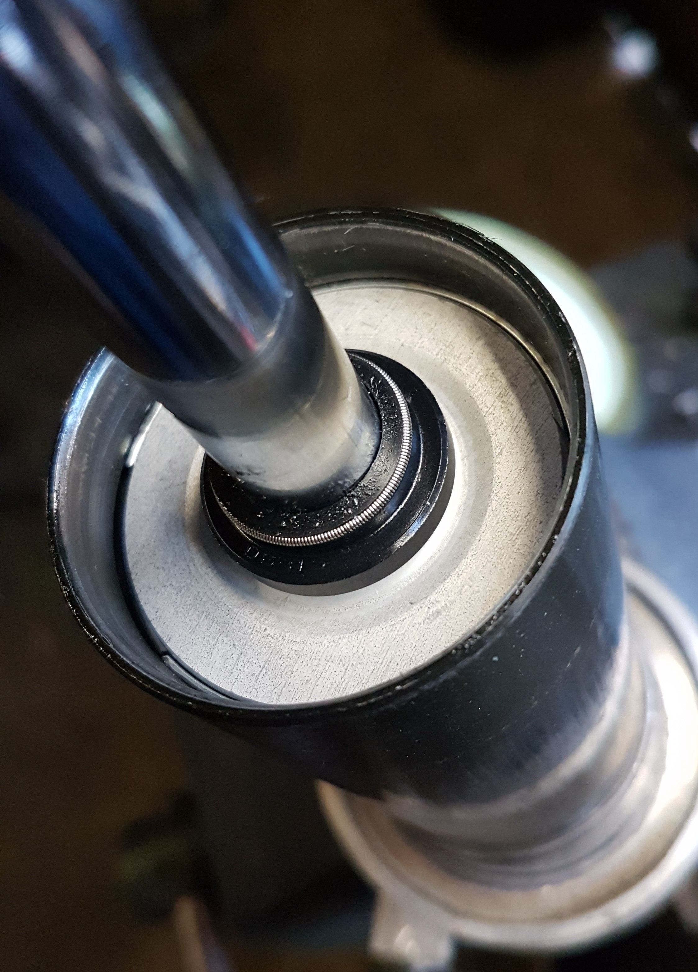

oben erkennt man auf dem Dichtkopf die Staubdichtung, ich habe oben aus der Dämpferstange die Nadel rausgezogen mit der man den Dämpfer hart und weich stellen kann, sie Nadel hat einen O Ring und nach dem rausziehen läuft Öl heraus, jetzt könnt ihr den Dichtkopf leichter nach unten drücken (VORSICHT , wer zu schnell drückt kann die Decke neu streichen )
wenn der Dichtkopf weiter unten ist erkennt man den kleinen Haltering in der Wand vom Dämpfer, einfach mit nem kleinen Schraubendreher entfernen, jetzt kann man das gesamte Innenleben nach oben rausziehen

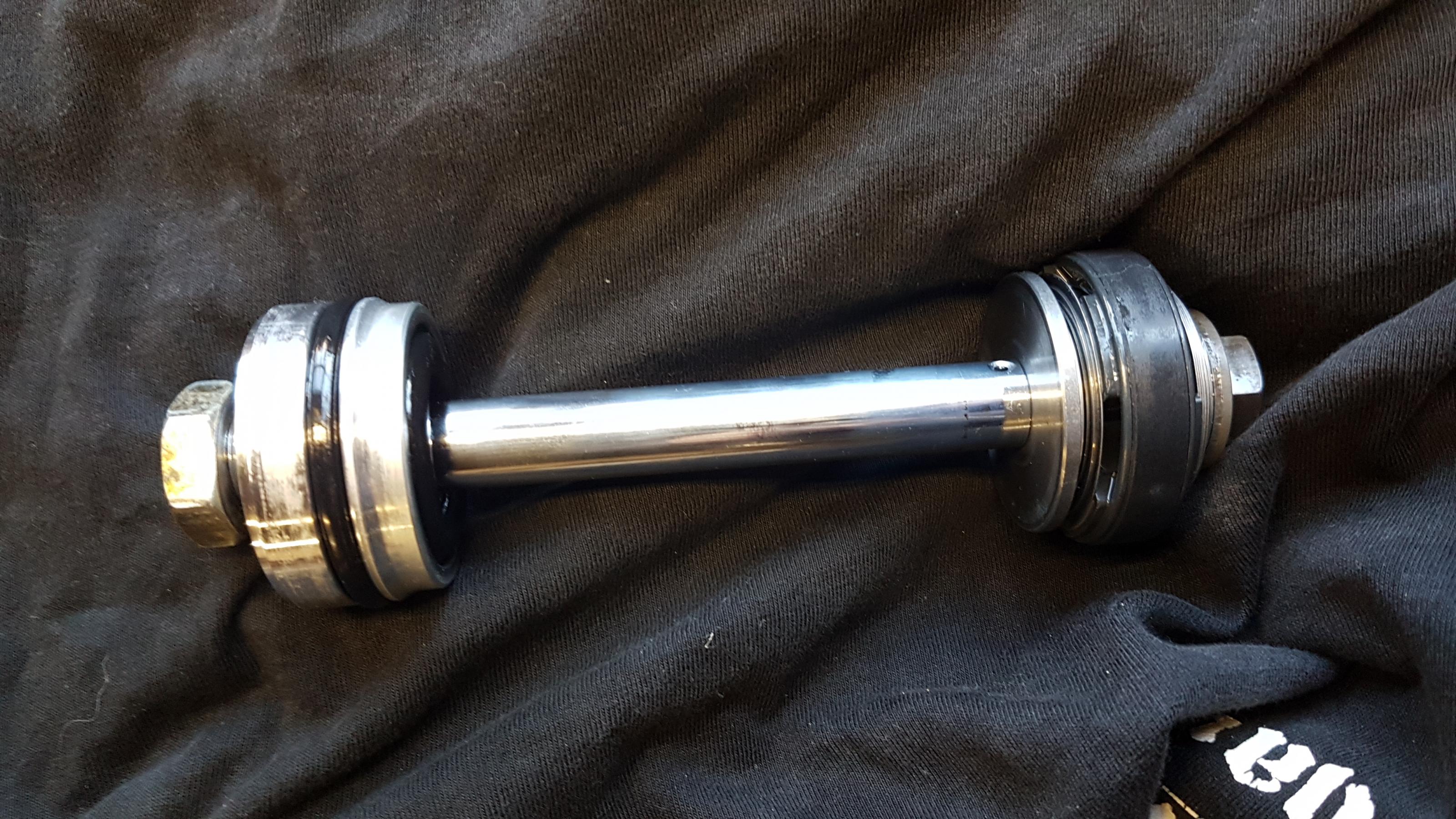

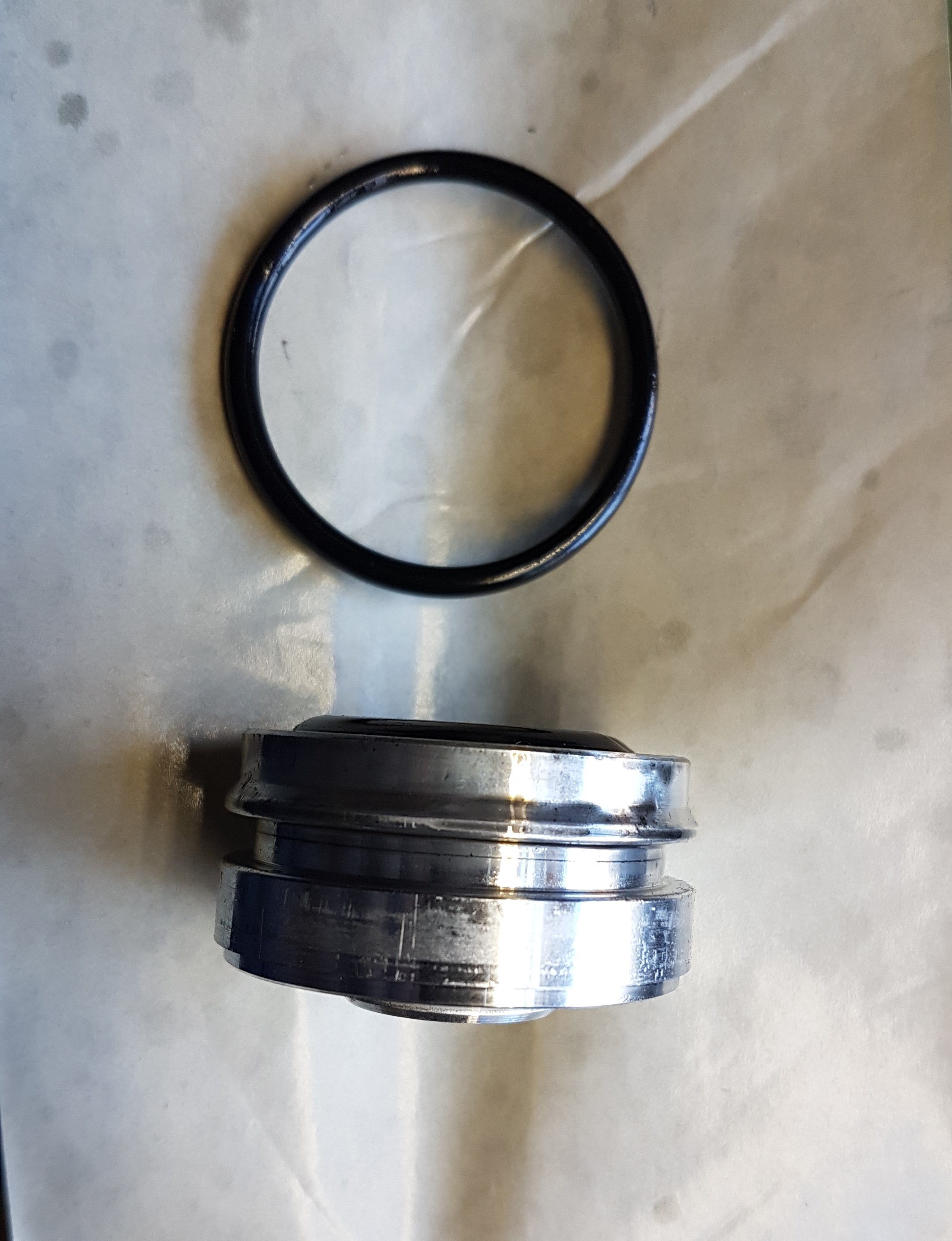

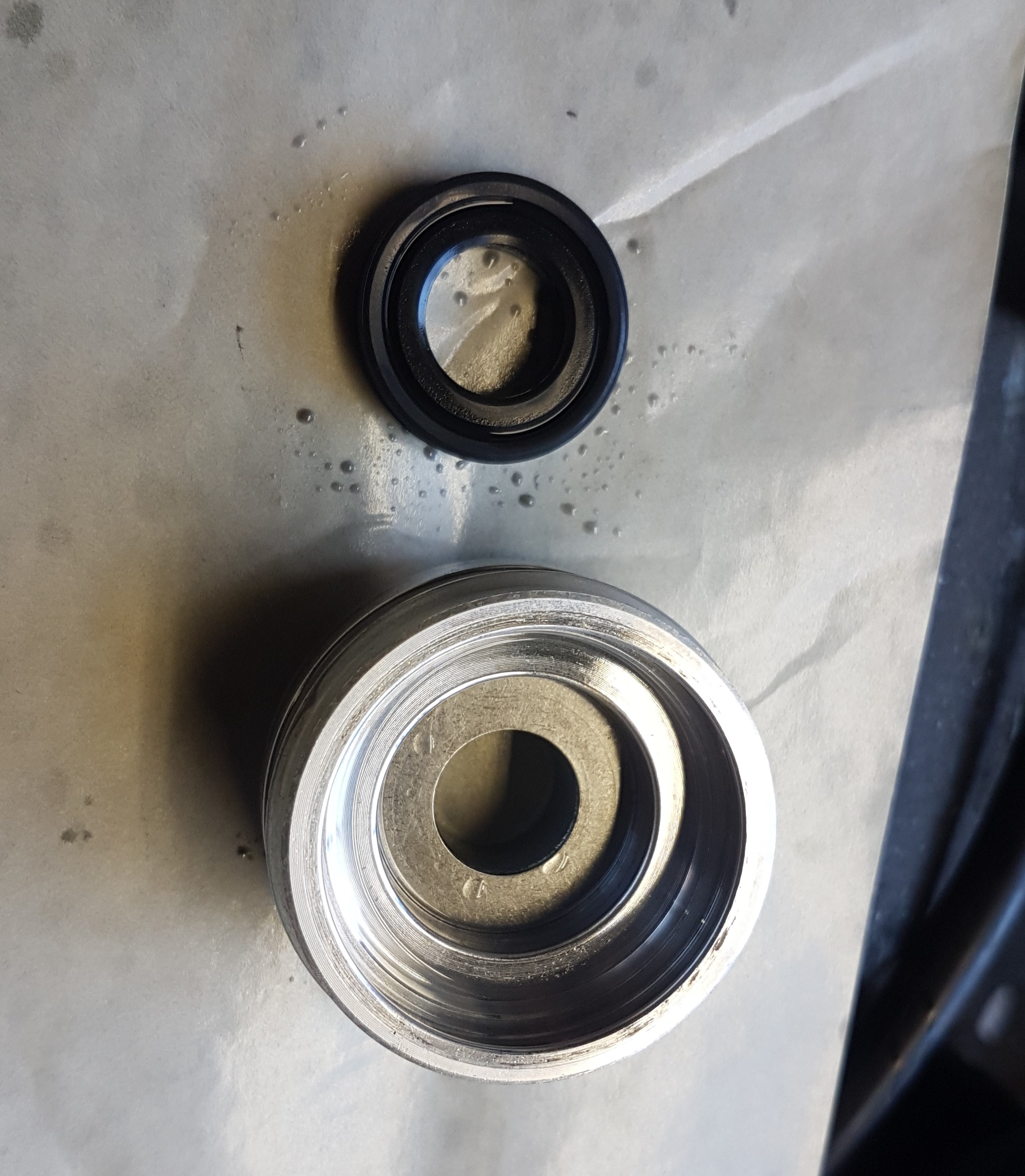

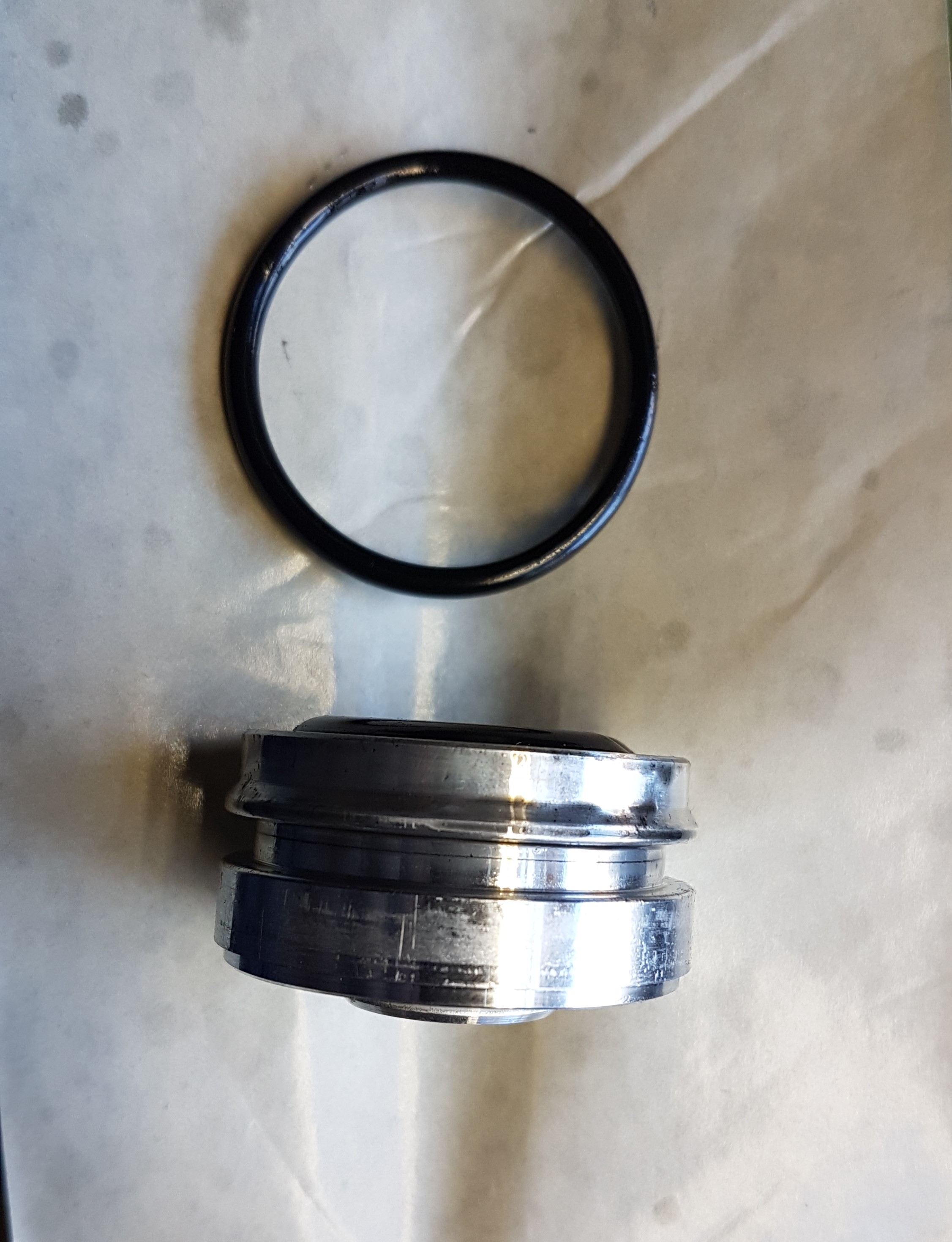

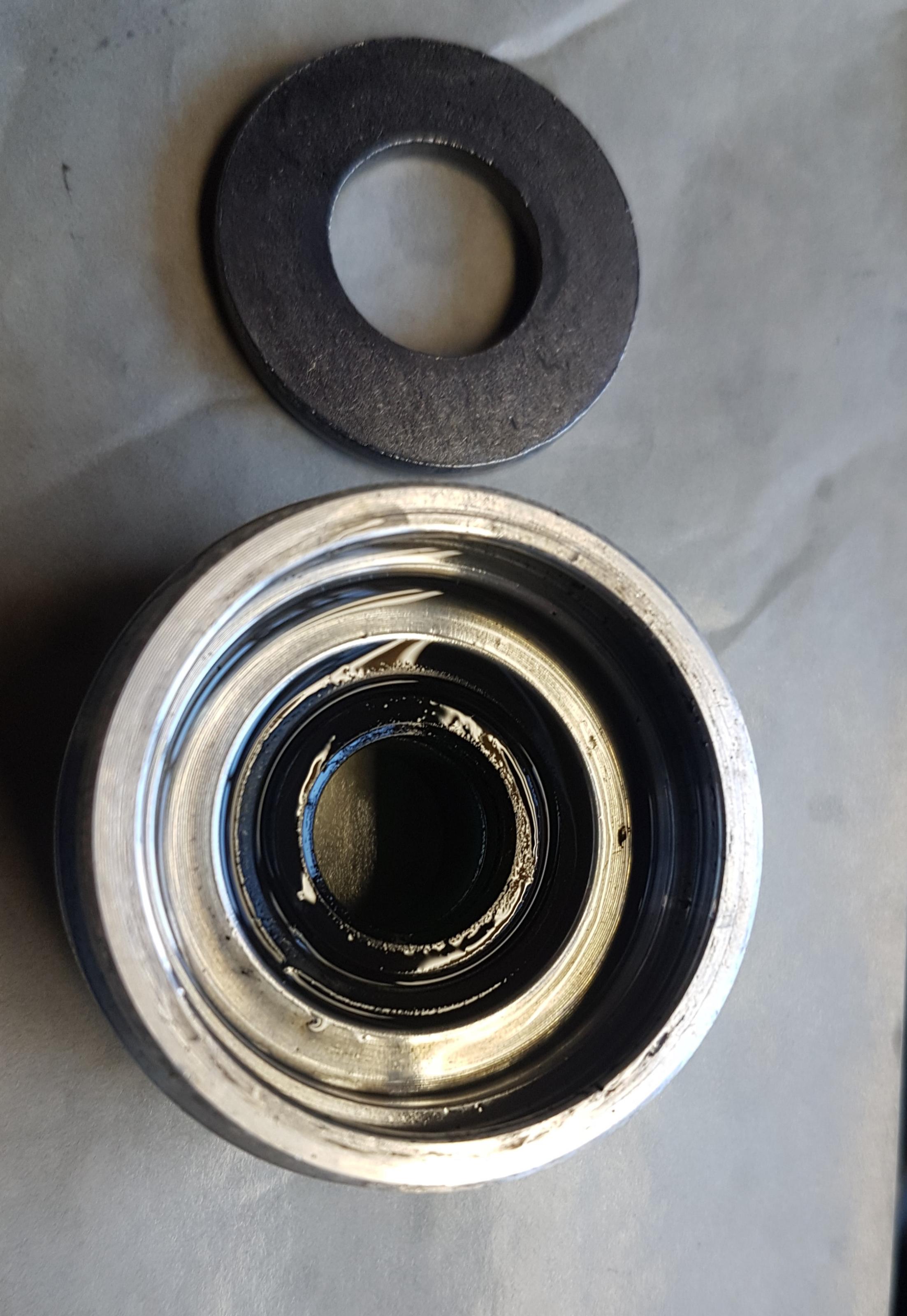

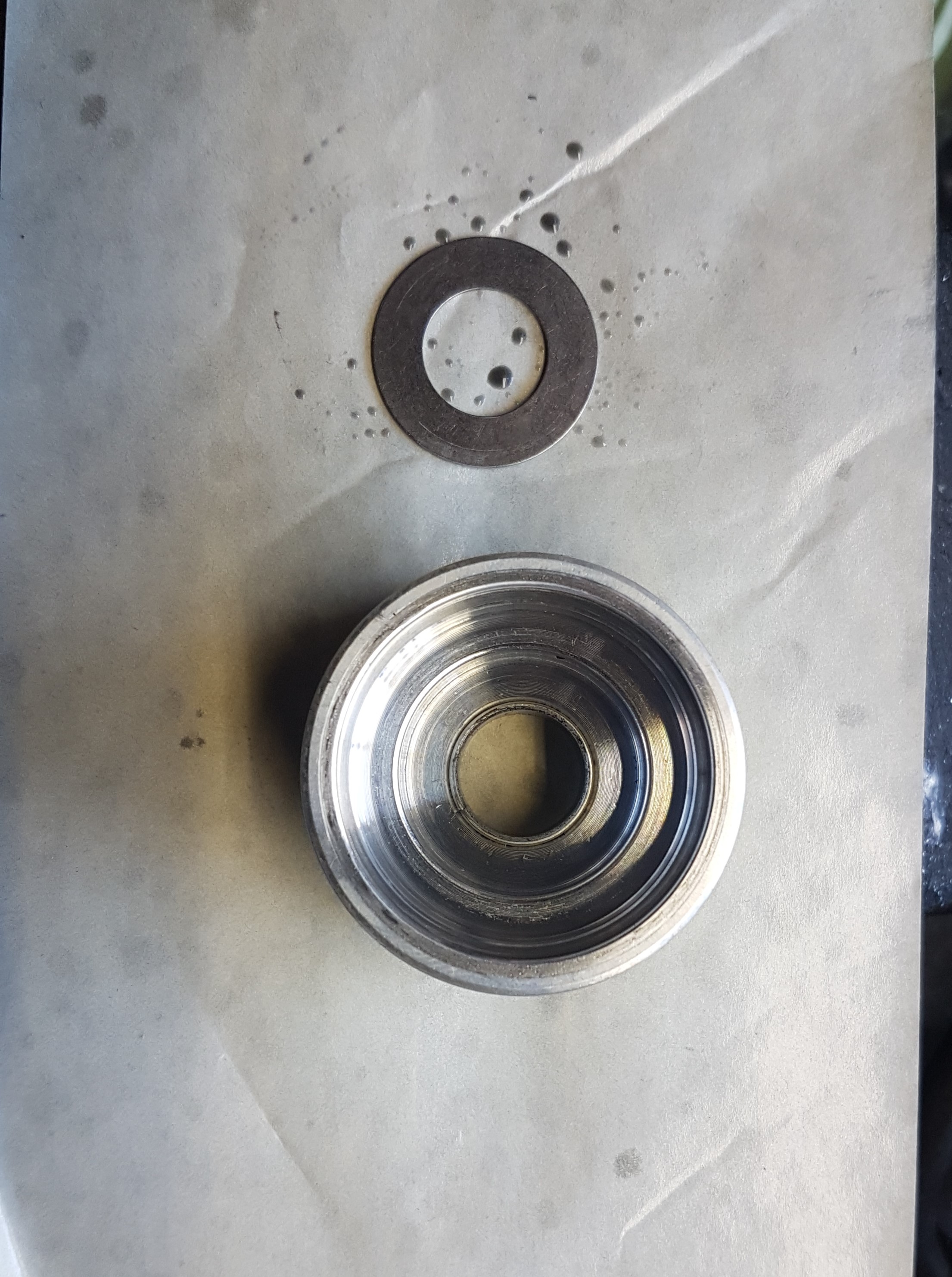

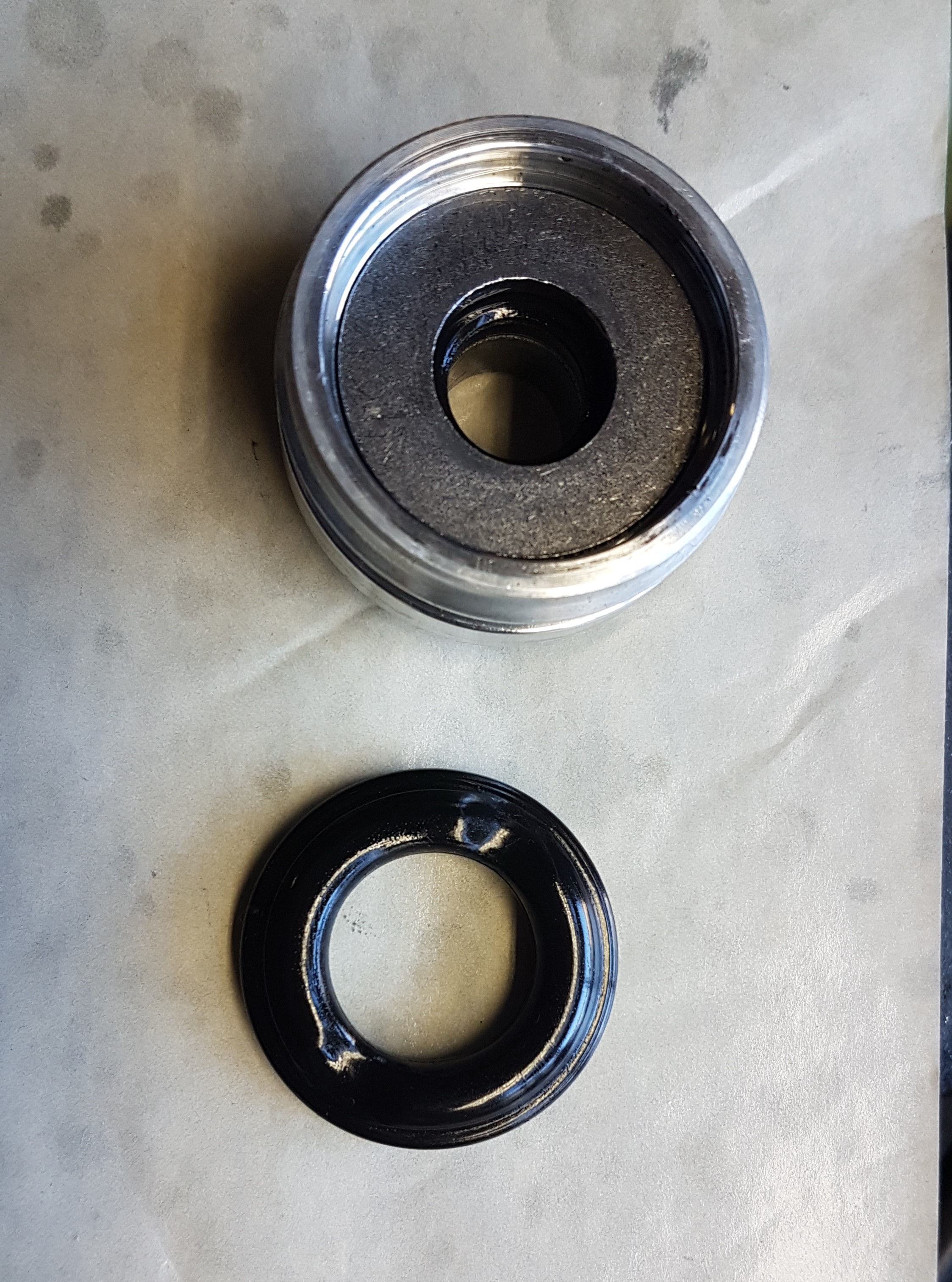

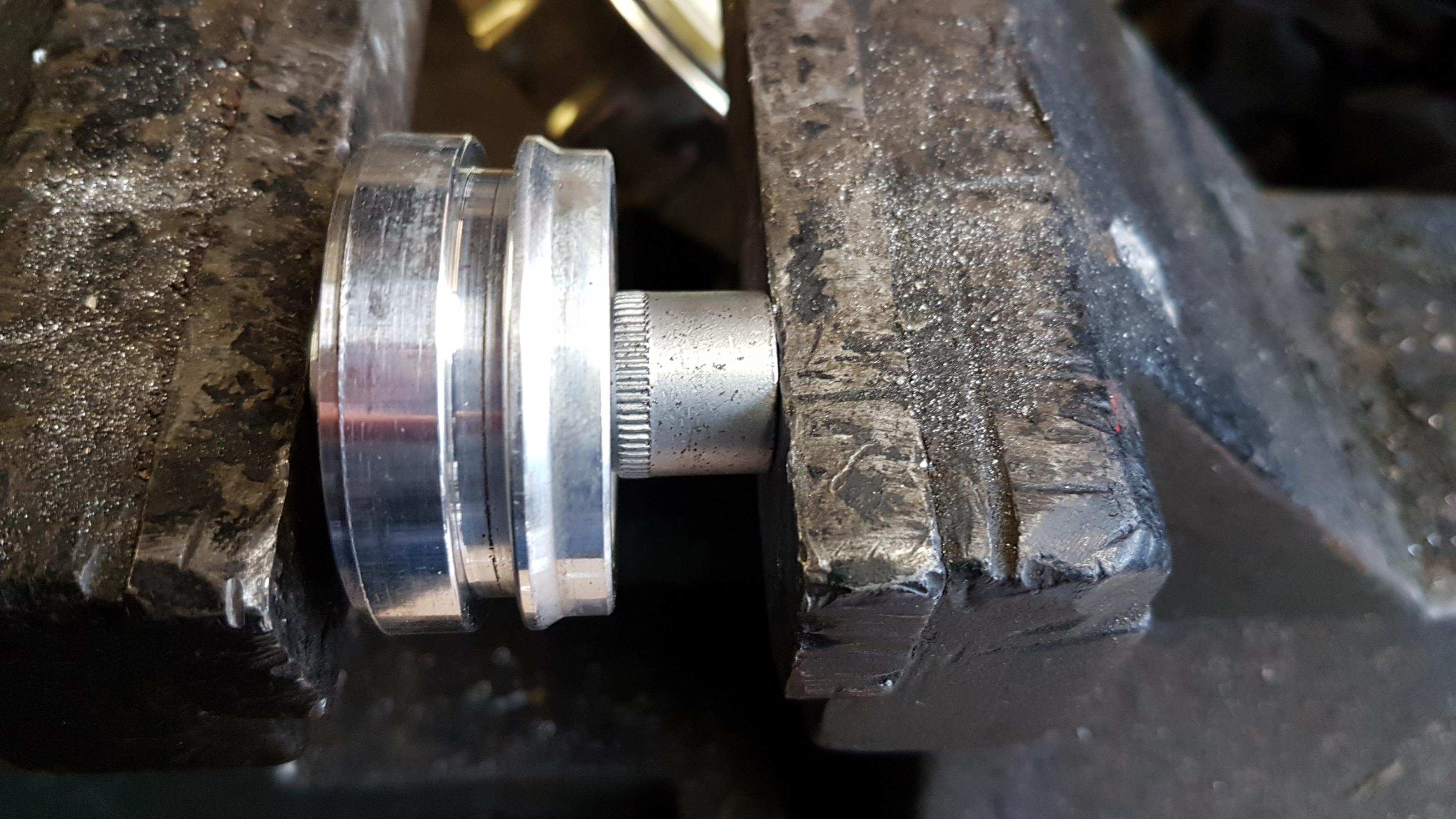

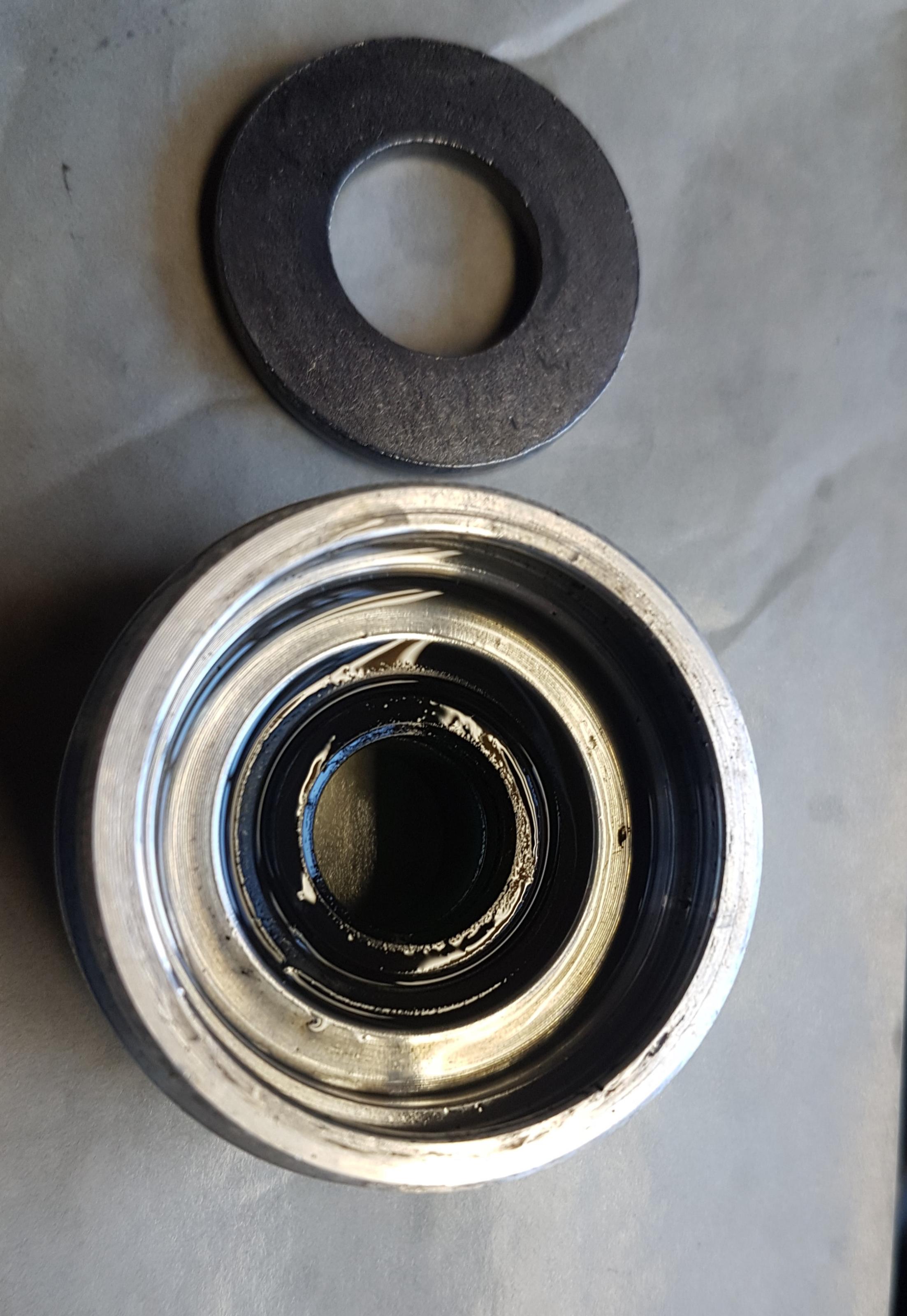

ich hab den Dichtkopf oben über das Gewinde gezogen, richtig ist es aber unten die Shims komplett abzuschrauben und ihn dann dort abzunehmen, die Mutter ist gesichert aber sie ging bei dem ersten Dämpfer den ich zerlegt habe trotzdem relativ einfach ab, eine neue Mutter ist beim Dichtsatz mit dabei

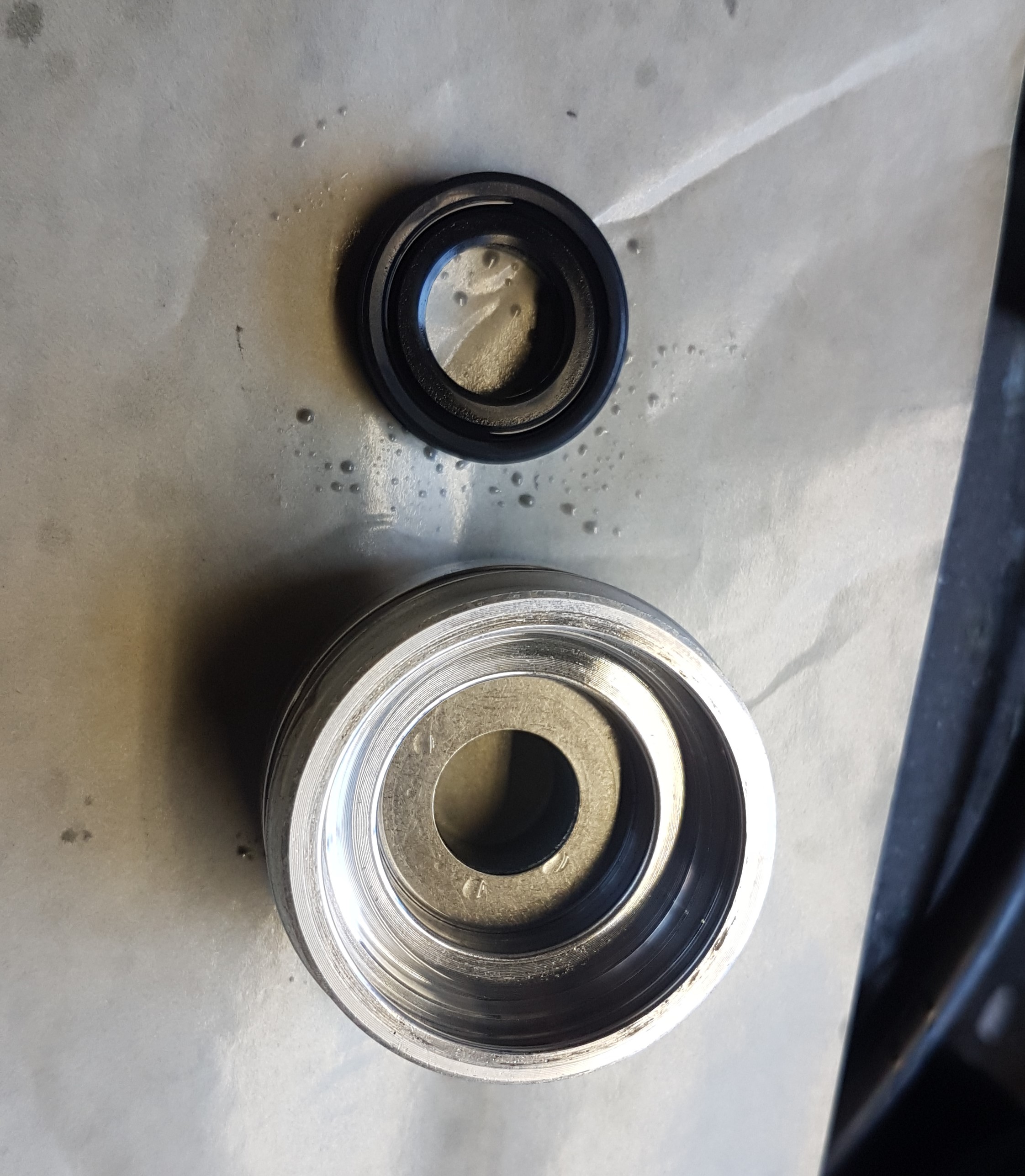

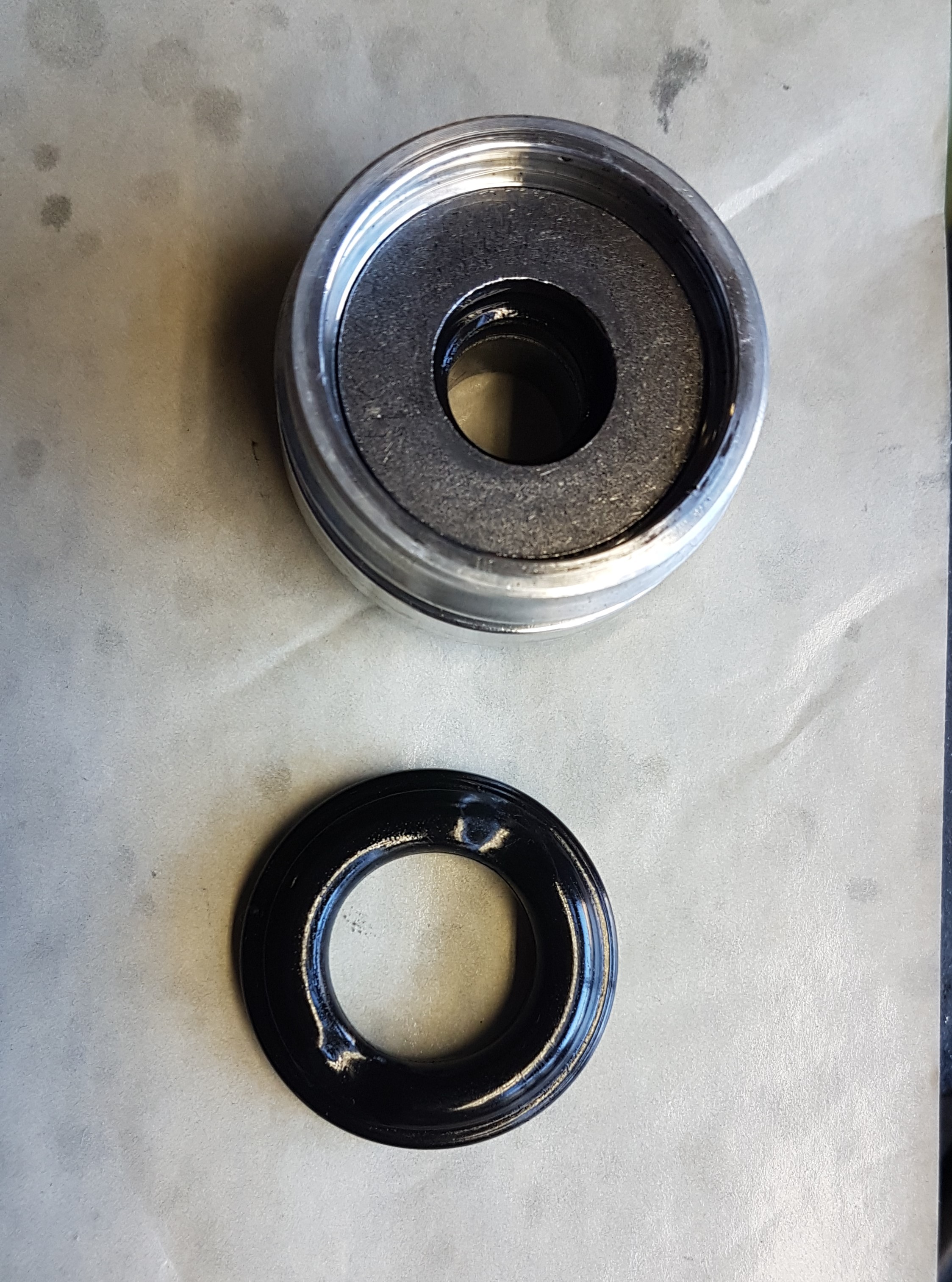

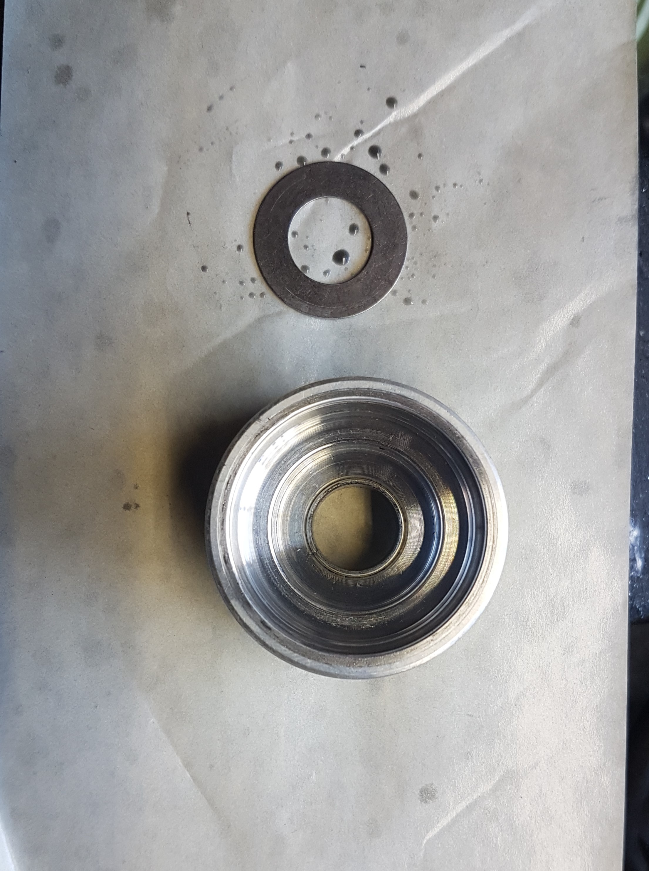

O Ring außen
Gummidämpfer
U Scheibe
Simmering
U Scheibe

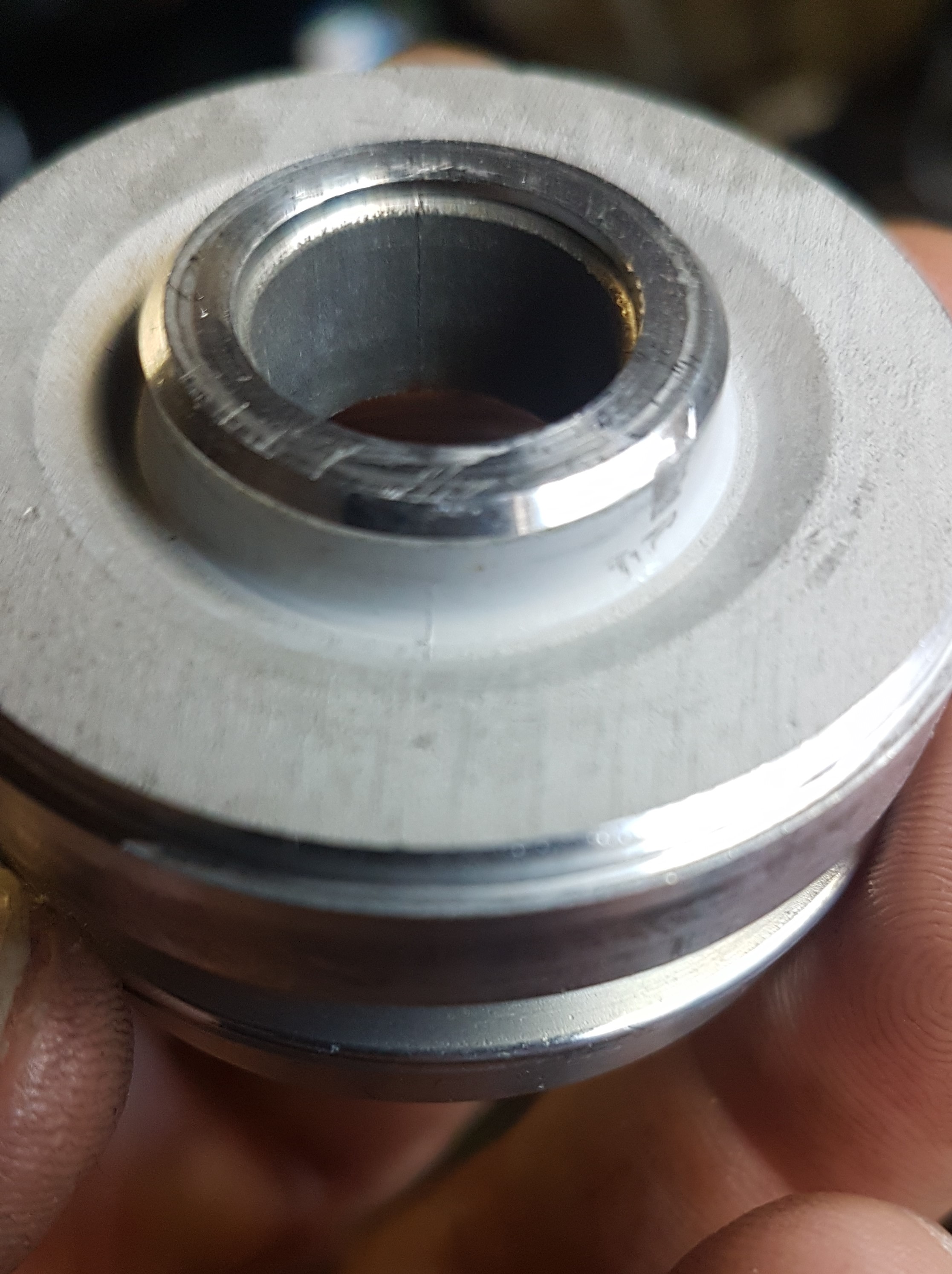

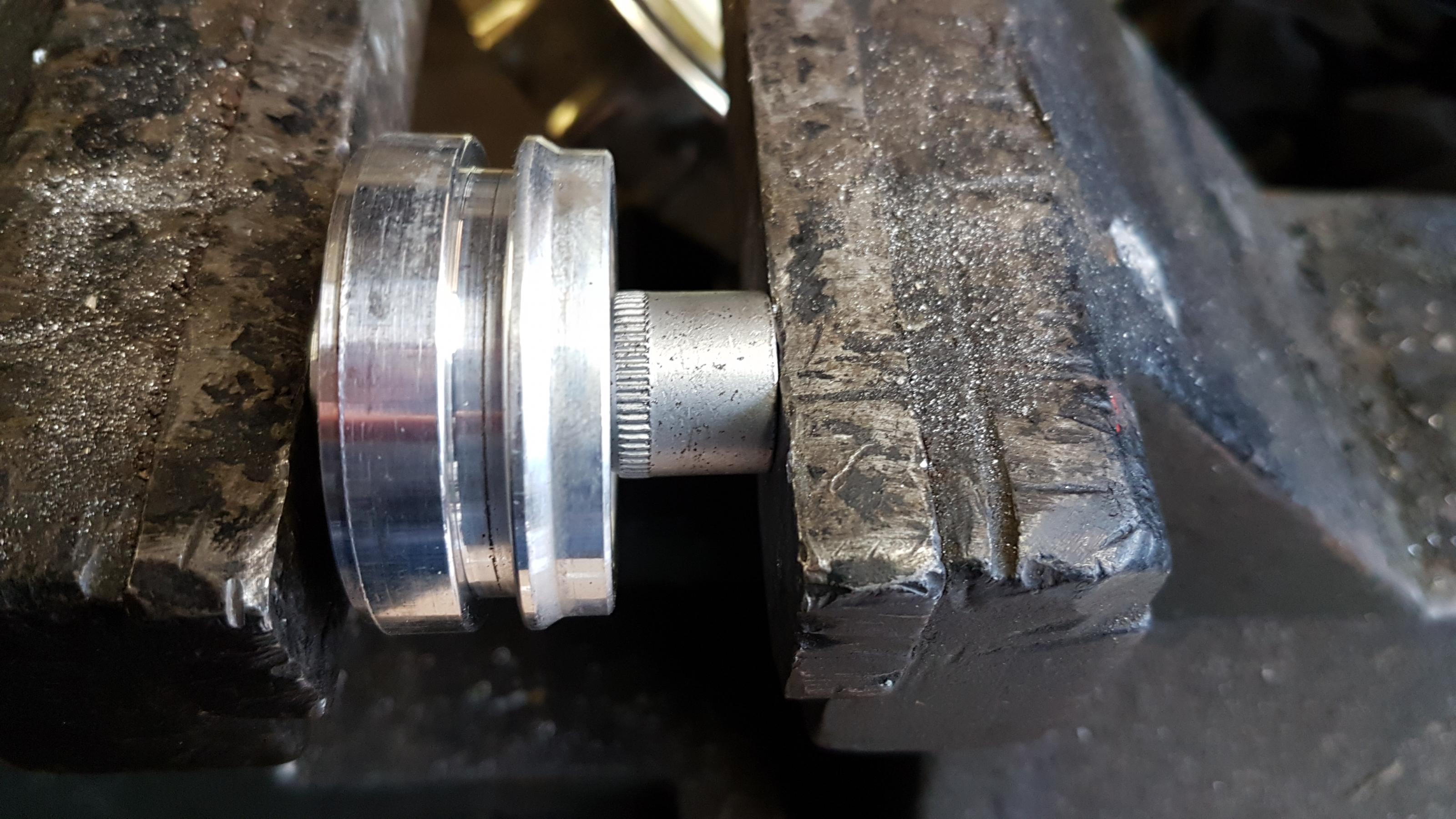

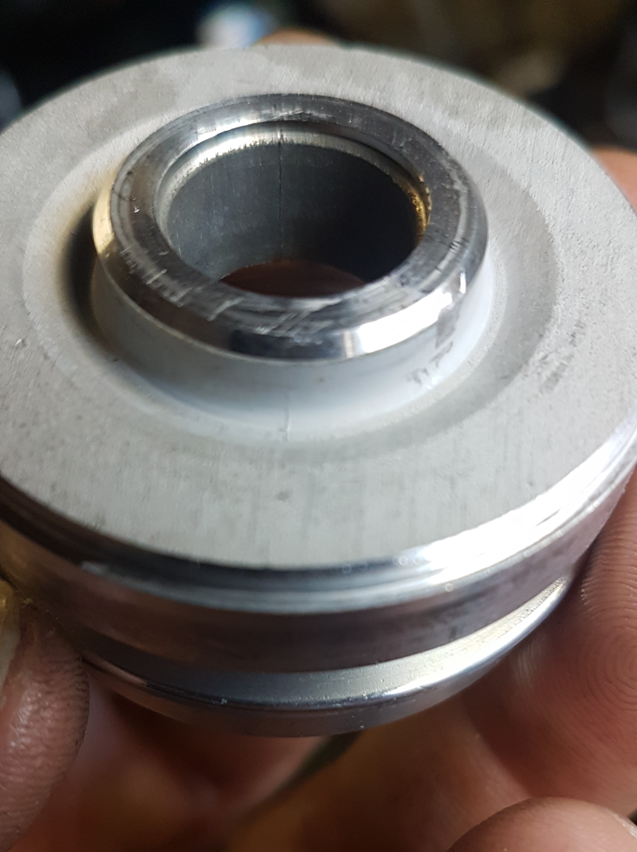

als letztes ist die Führungsbuchse noch im Dichtkopf, ich habe die einfach mit einer 10Nuss herausschlagen können weil die zufällig gepasst hat
beim Einbau hab ich die neue dann im Schraubstock mit der 10er Nuss wieder eingepresst, wenn alle Teile gewechselt sind alles wieder zusammensetzen, das leere Dämpferrohr hab ich zur Hälfte mit neuem Öl befüllt und alles wieder zusammen gesetzt, Öl das Zuviel drin ist läuft durch eine kleine Bohrung an der Seite vom Dämpferrohr wieder raus beim zusammensetzen
aufpassen das beim Zusammenbau keine Luft im Dämpfer bleibt
ich habe dickeres Öl (10 W ) als Serie drin ist genommen, dachte mit bei der stärkeren Feder kann das nicht schaden
wenn ich die verstell schraube komplett zudrehe bewegt sich der Dämpfer nur noch extrem langsam bei voll auf sehr schnell also gehe ich davon aus das erstmal alles geklappt hat
Probefahrt bei 0 Grad und Schneeweißer Straße hab ich mir erstmal verkniffen :)

elfer-schwob
elfer-schwob
09.04.2008
8.331
im Murrdäle
1150 GS-A, R 80-Umbau
Hallihallo,
seehr interessante Öffnungsmethode!
"Normalerweise" wird zum Entnehmen der Feder das OBERE Ende des Dämpfers abgebaut.
Minimadenschraube (Verdrehsicherung) an der Hydraulik öffnen, Feder komprimieren und dann kommt unter der hydraulischen Federvorspannung ein schnöder Sicherungsring zum Vorschein. Den entnehmen und schon kannst Du die Hydraulik nach oben abziehen. Und ruckzuck ist zB eine andere Feder montiert.
Zusatzeffekt ist, daß die Verschraubung des unteren Auges nicht gelöst werden muß.
In Deinem Fall unbedingt wieder mit Schraubensicherungsmittel sichern!
Ansonsten: Respekt für den Mut, da dran zu gehen. Bin gespannt auf Deinen Fahrbericht.
Grüße vom elfer-schwob
