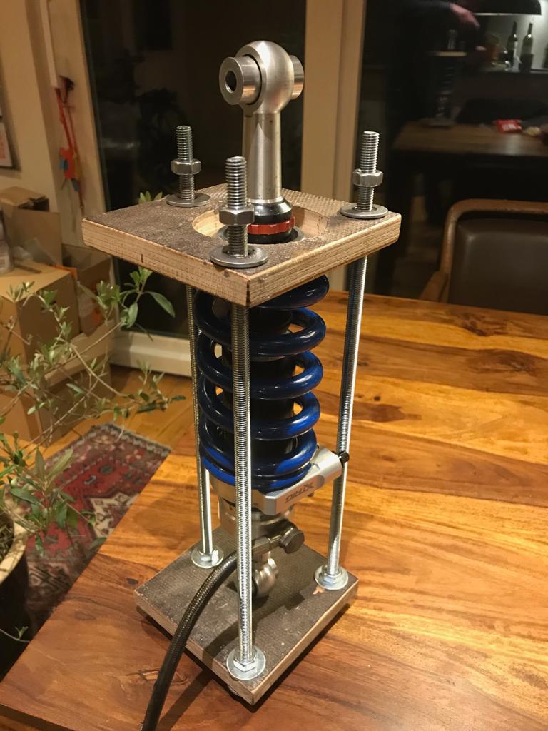

moin!
glückwunsch zur erfolgreichen überholung!
als ich zuletzt mit meinem wilbers beschäftigt war, stellte sich auch mir
die frage, wie ich die feder demontieren kann. die üblichen federspanner
(3 verschiedene habe ich getestet...) sind eher für federn gemacht, bei
denen die windungen weiter auseinander liegen. dazu noch wird die feder
vermackt... was nachher dem gammel einen neuen nistplatz bietet...
mein federspanner sieht jetzt so aus, wobei ich die multiplexplatten noch
gegen aluplatten austauschen werde:

Ja. Cool. Aber meine Frau hätte mich erschlagen wenn ich das Teil so auf unseren Esszimmertisch gestellt hätte......... :rolleyes:
Grüße Volker

Meine definitiv auch... und zwar ganz langsam mit nem nudelholz

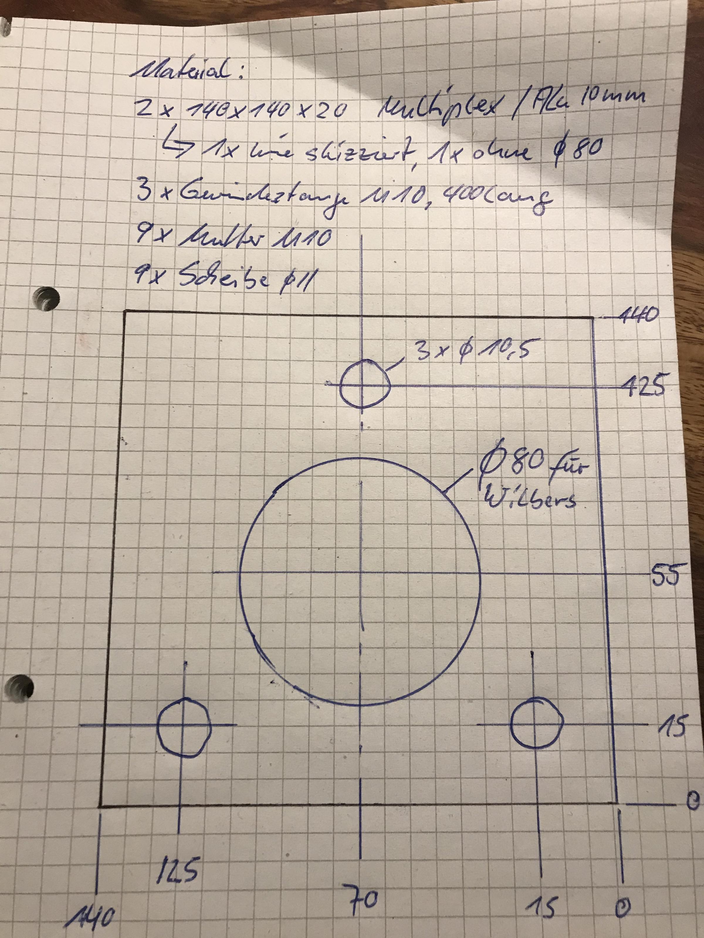

nabend!
ich sach ma so: an der 2v-bmw kann ich die feder (35n/mm) locker mit der
hand zusammendrücken. bei den dortigen wilbers sogar so weit entspannen,
dass sie quasi ohne vorspannung sind.
bei der 1150er mit ner 140er feder (serie), oder der 170er (aktuell bei mir
verbaut) würde ich jedem davon abraten, ungeeignete werkzeuge zu benutzen.
die verletzungsgefahr ist einfach viel zu hoch! wenn man do irgendwo die finger
reinhält, während der spanngurt oder die ratsche fliegen geht, kann man mit
dem am zerdellerten finger hängenden dämpfer ins nägste krankenhaus fahren...
und sich - völlig zu recht! - fragen anhören, wie man denn sowas machen kann...
der von mir gezeigte federspanner hat nur 8,5€ gekostet (m10 gewindestangen,
große u-scheiben, muttern) und ne halbe stunde bastelei mit stichsäge und
akkubohrmaschine. obwohl ich ab und an ein dangerfreak bin: beim spannen
des beinchens hatte ich zwischen das obere befestigungsauge und die platte
noch ein stück fahrradschlauch gelegt, damit mir nigs um die ohren fliegt.
zur verdeutlichung: spannt man die 140er feder um 50mm vor, wirken dort
50 x 140N = 7000N, was rund 700kg entspricht. wenn diese kraft schlagartig
losbricht, bleibt kein auge trocken... :rolleyes:
im internetz gibts "lustige" videos zu diesem thema.
aber jeder kann ja machen, was er für richtig hält! :)
auch wenn jemand das auf "meine" art und weise macht! der kopf und sonstige
wichtige gliedmaßen gehören beim einsatz NICHT über den ......., sondern
möglichst weit weg davon!!!
für die heimwerker... hier eine skizze, wobei der gezeigte durchmesser 80mm
bei einem hinteren wilbers-beinchen für die 1150gs passt. showa oder andere
weichen wahrscheinlich ab... kann man aber leicht ausmessen:
