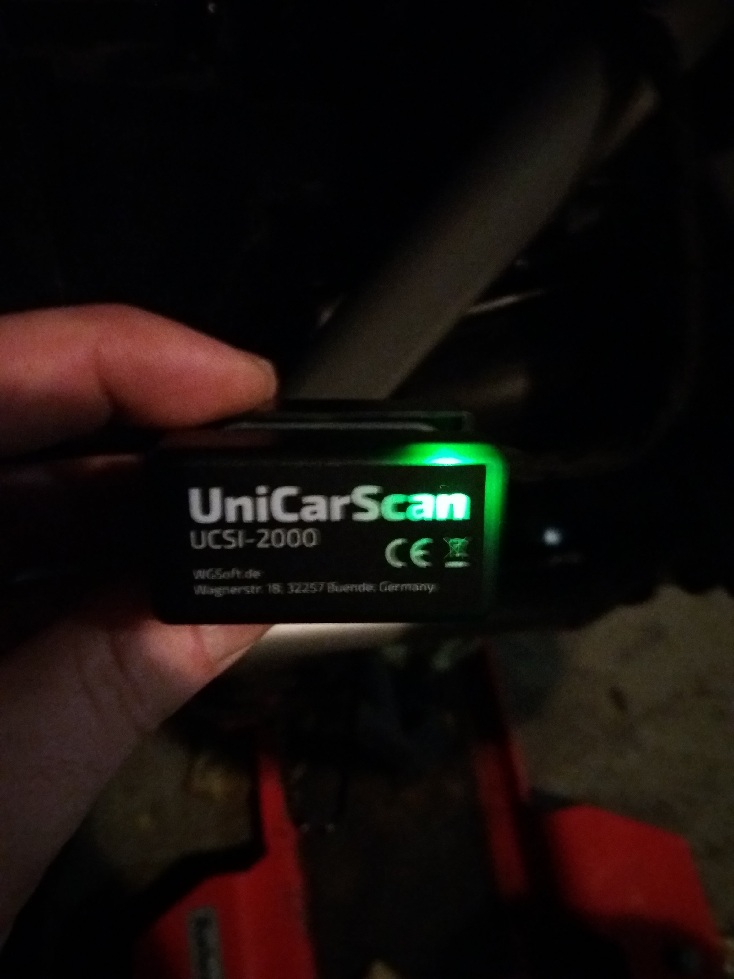

Hallo Gemeinschaft ,
Kann mir jemand schreiben , wie das mit dem
UniCarScan BT Diagnoseadapter
funktoniert .
Bin leider kein Schrauber !
Wo muss man das Teil einstecken bzw. allgemein wie funktoniert das ????
Oder ist das mit MotoScan einfacher ???
Ich möcht speziell die dumme Anzeige wegen den Service loswerden , da ich den selbst mache .
Welche der beiden Sachen wäre einfacher ???
Vielen Dank im voraus

Hinter dem rechten, oder war es der linke ?, Seitendeckel ist die Diagnosebuchse versteckt.
Da passt der BT Stecker drauf.
Zündung an und das BT Teil wird mit Spannung versorgt, Led sollte leuchten.
Mit Motoscan auf einem Android Handy/Tablet mit dem BT Adapter verbinden.
Dann kann Motoscan die Fahrzeugdaten lesen und , je nach Version, auch den Service Reset ausführen.
