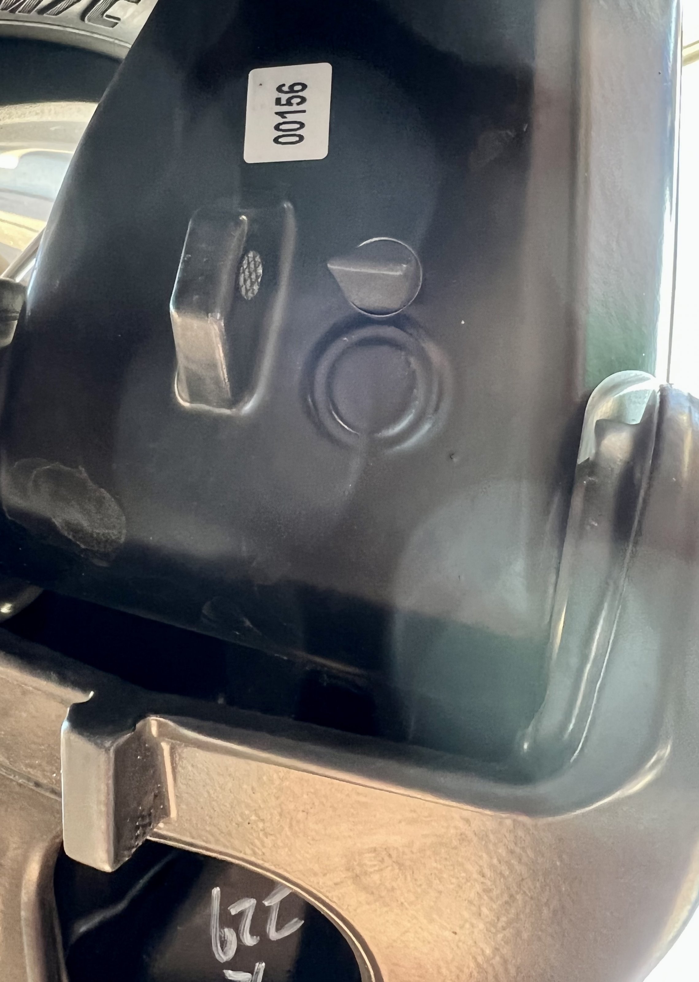

Guten Morgen, ich war gestern zum Service und habe mit dem Meister über die Aktion gesprochen. So viel vorweg, bei mir konnte die Aktion noch nicht ausgeführt werden, da noch nicht alle Werkzeuge zur Verfügung stehen.
Jedoch mache ich mir Gedanken über die Sinnhaftigkeit dieser angeblichen Verbesserungen.
Loch bohren im Endantrieb unten, Loch in die vordere Manschette oben Klippen!?
Überall da wo Feuchtigkeit dann raus können soll, kann sie somit auch rein. Wer also in Zukunft vorhat in Island oder sonst irgendwo wo knietiefe Wasserduchfahrten zu meistern, der wird dann wohl auf jedenfall Wasser im Kardantunnel haben. Gut, das wird aber wohl eher die Minderheit von uns sein.
Anders gesagt gehört aus meiner Sicht die Kardanwelle alle zb. 20000, 30000 oder 40000 km als fester Bestandteil des Services herausgenommen, gereinigt, geprüfte und gefettete und anschließend wieder montiert.
Ja, ist mit Aufwand und Kosten verbunden und auch die Aussage "Wartungsfrei" wäre dahin. Aber nur so ist der einwandfrei Zustand der Antriebseinheit zu gewährleisten.
Ich bin mir noch nicht sicher ob ich die Aktion bei meiner 18er GS mit 35000 km auf der Uhr wirklich durchführen lassen soll. Wenn doch, werde ich so oder so nach Erledigung die Welle demontieren, reinigen, fetten und wieder montieren. Auch um die beim bohren entstandenen späne aus dem Tunnel zu haben.
Das ist ja der Sinn der Aktion. Durch das Lippenventil kann das Wasser wieder ablaufen und die (frisch) geschmierte Kardanwelle fängt nicht gleich das Rosten an.
FF-GS
25.08.2021
6.755
Braucht das nicht ziemlich viel Überdruck, bevor das Wasser rauskommt? Eine Mini-Pfütze im Kardangehäuse wird das wohl kaum aufdrücken.
