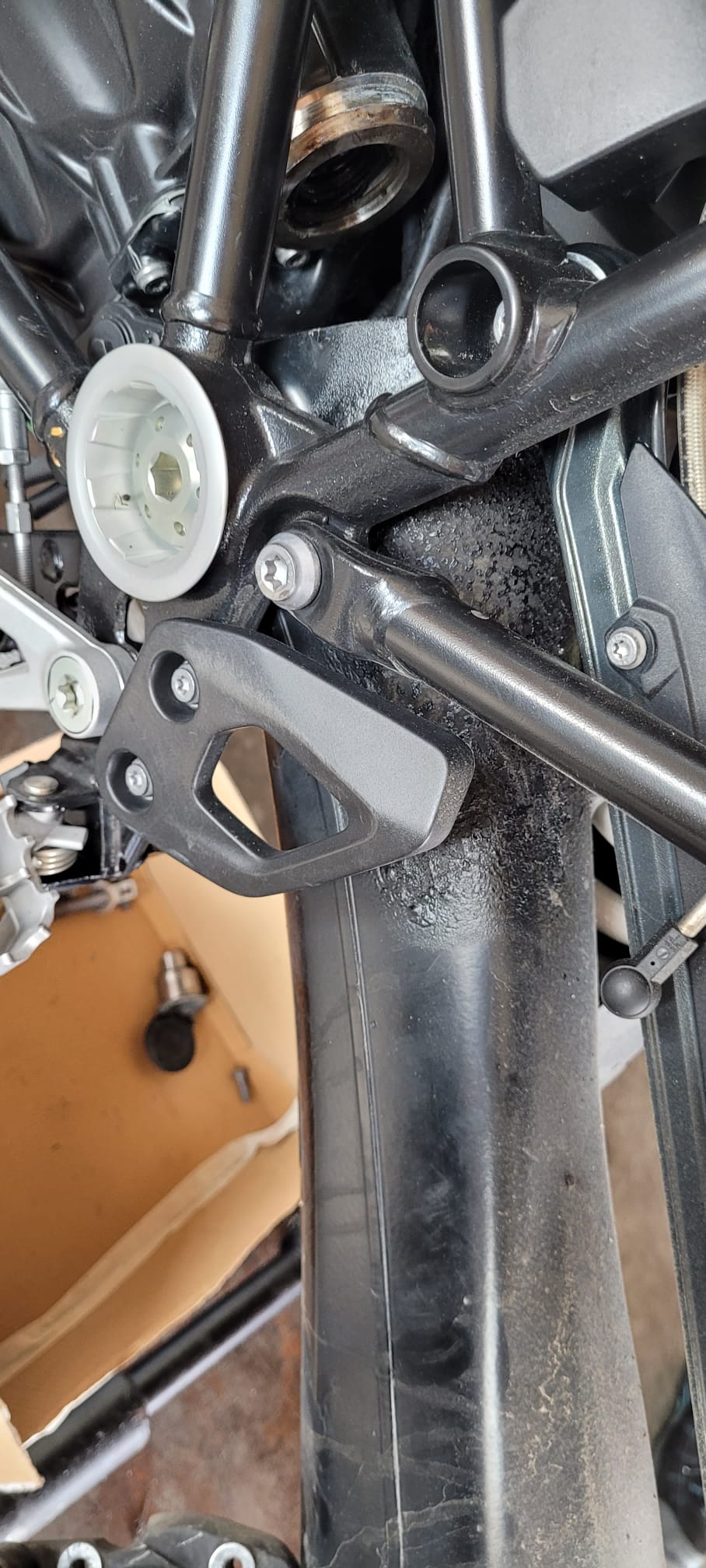

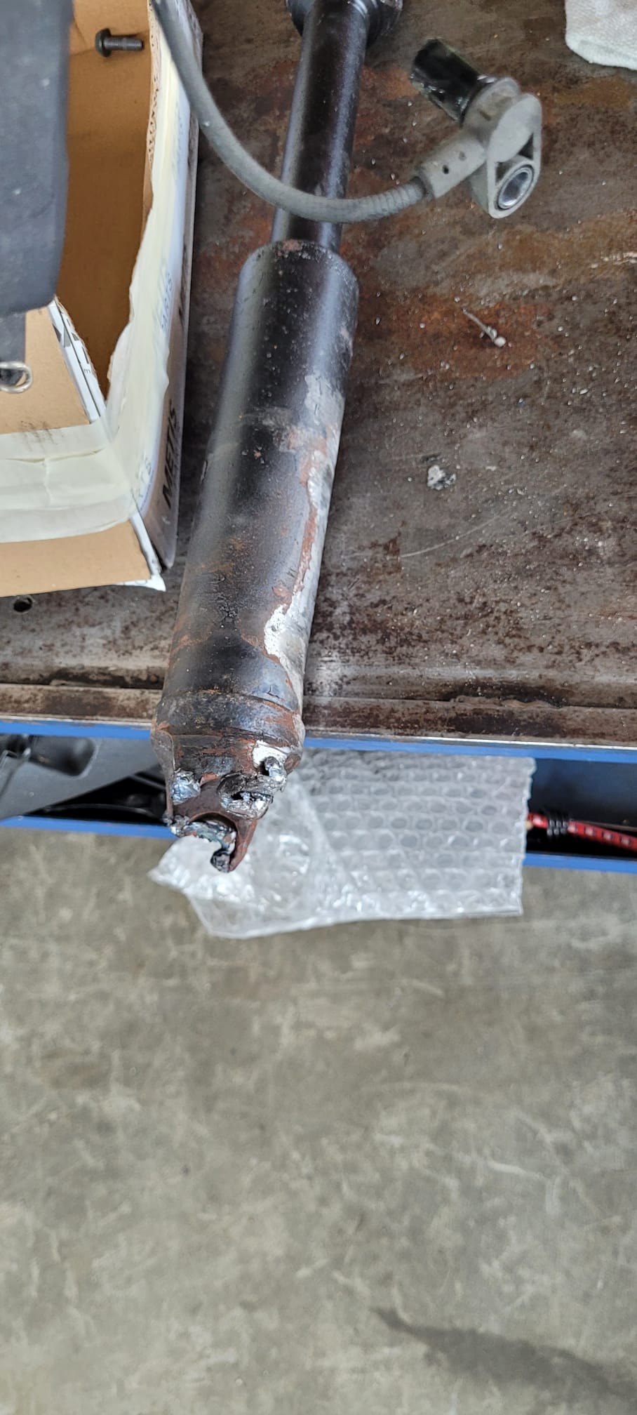

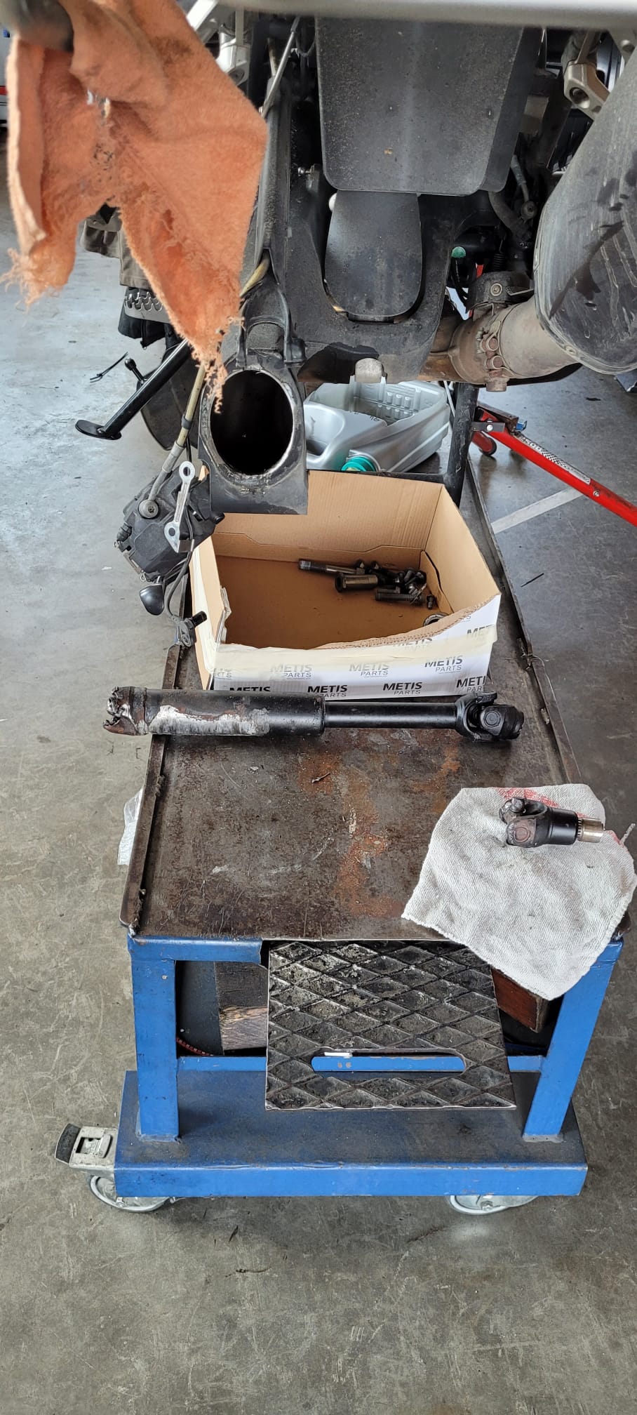

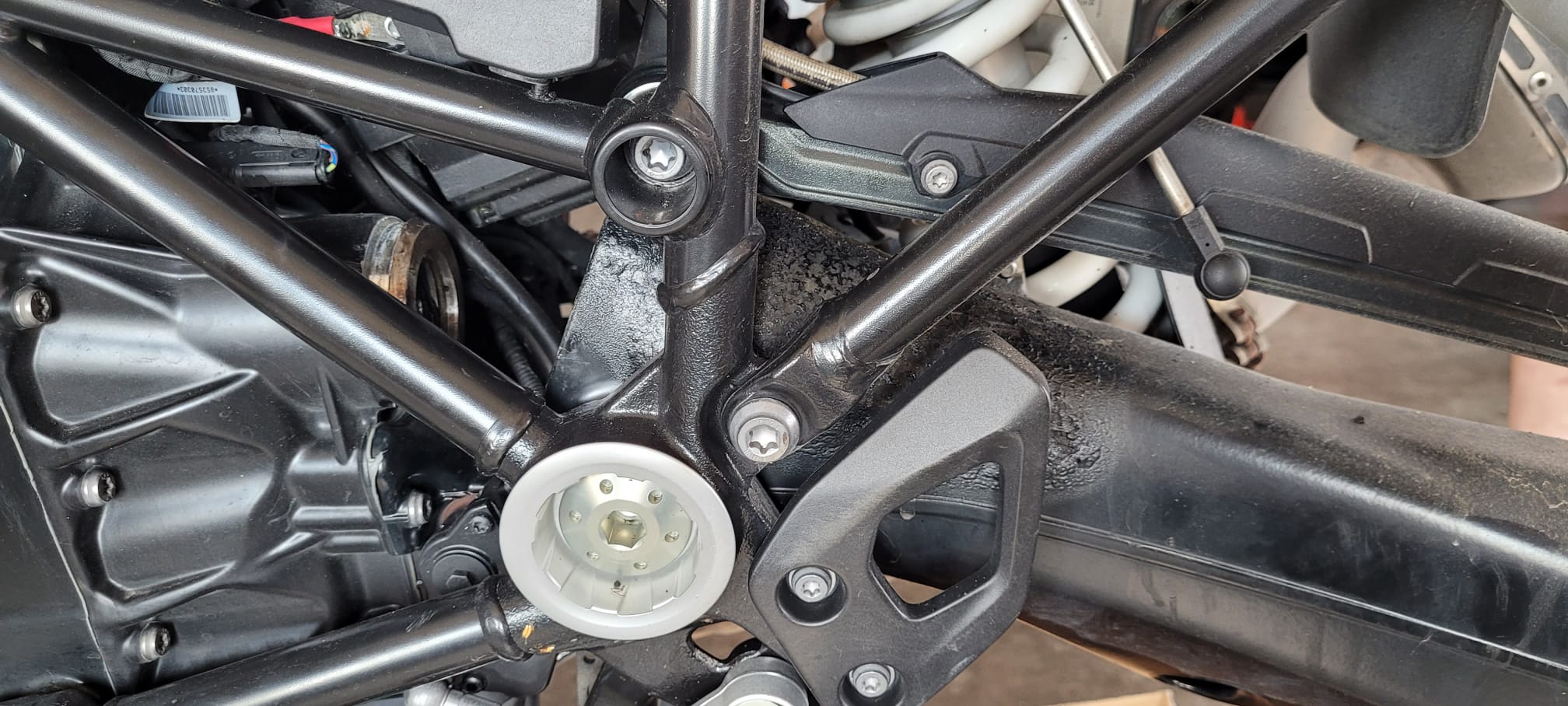

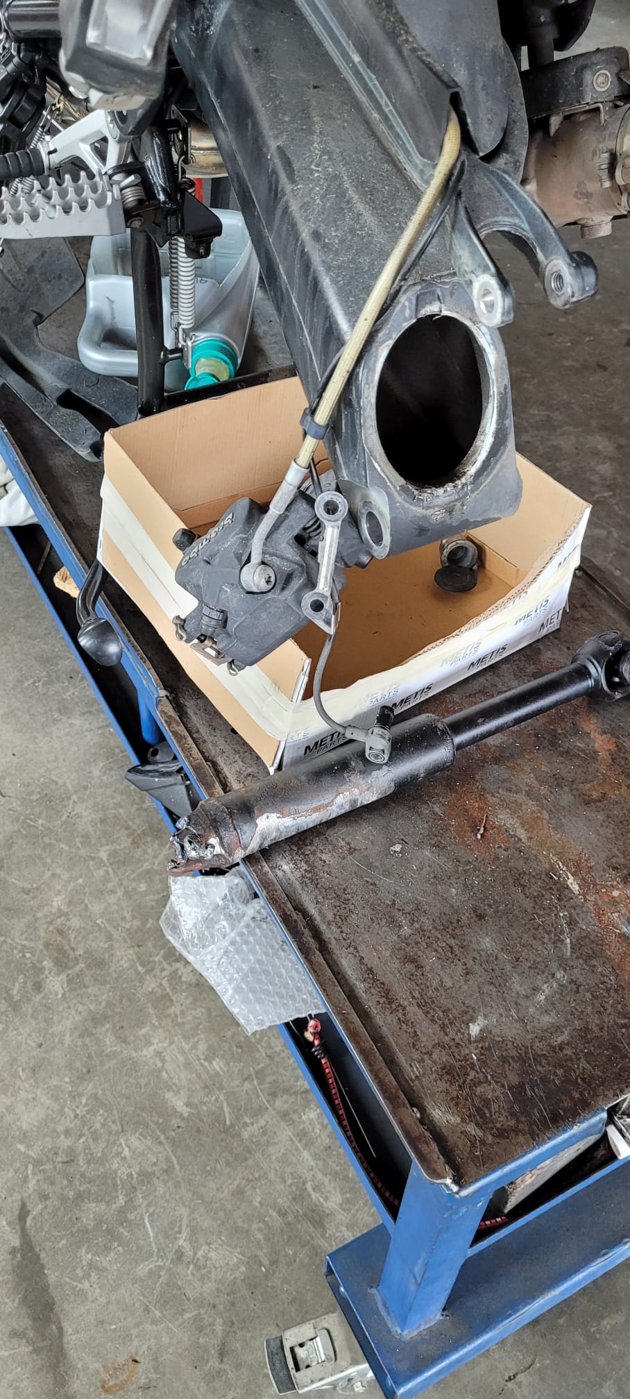

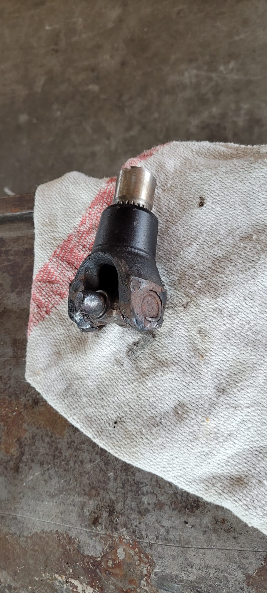

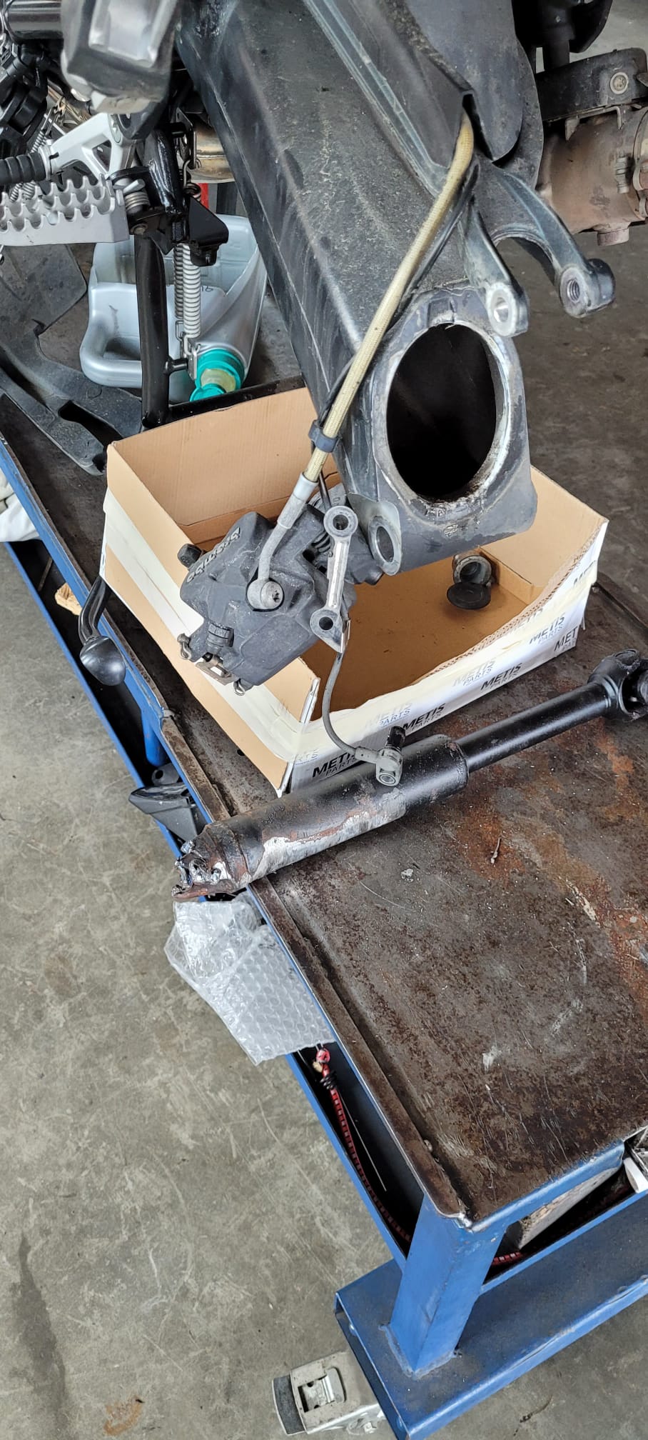

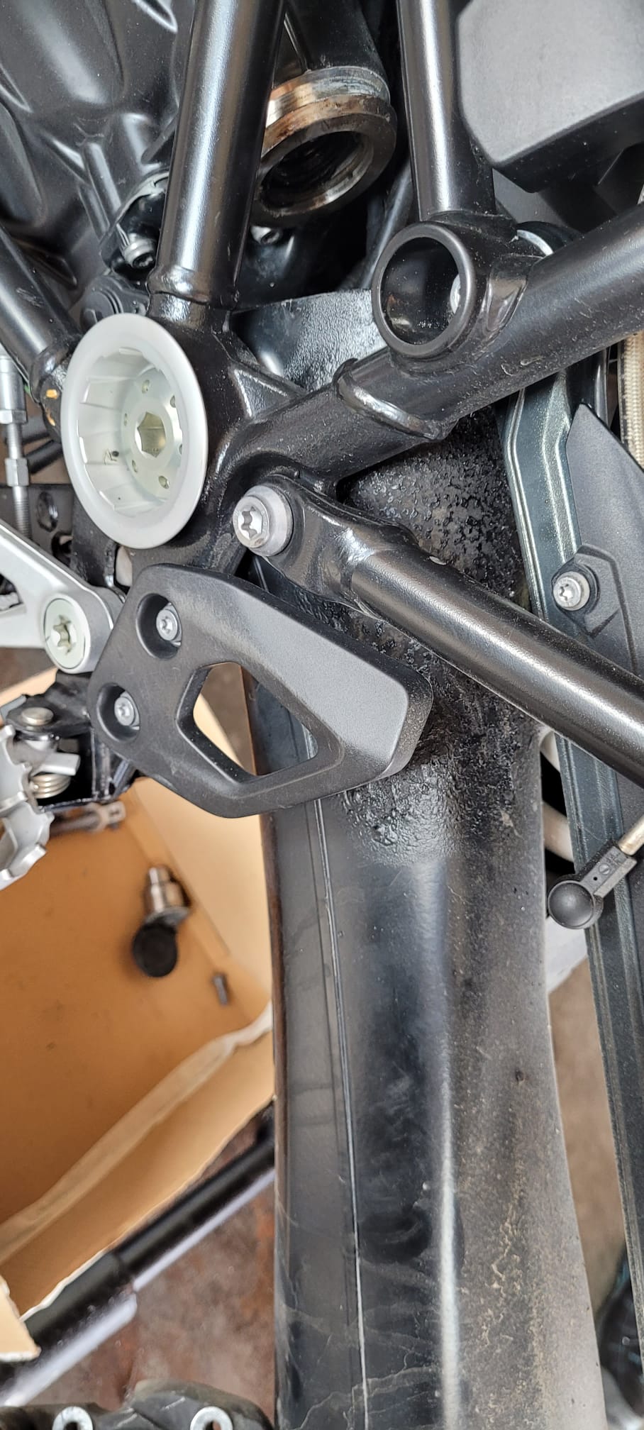

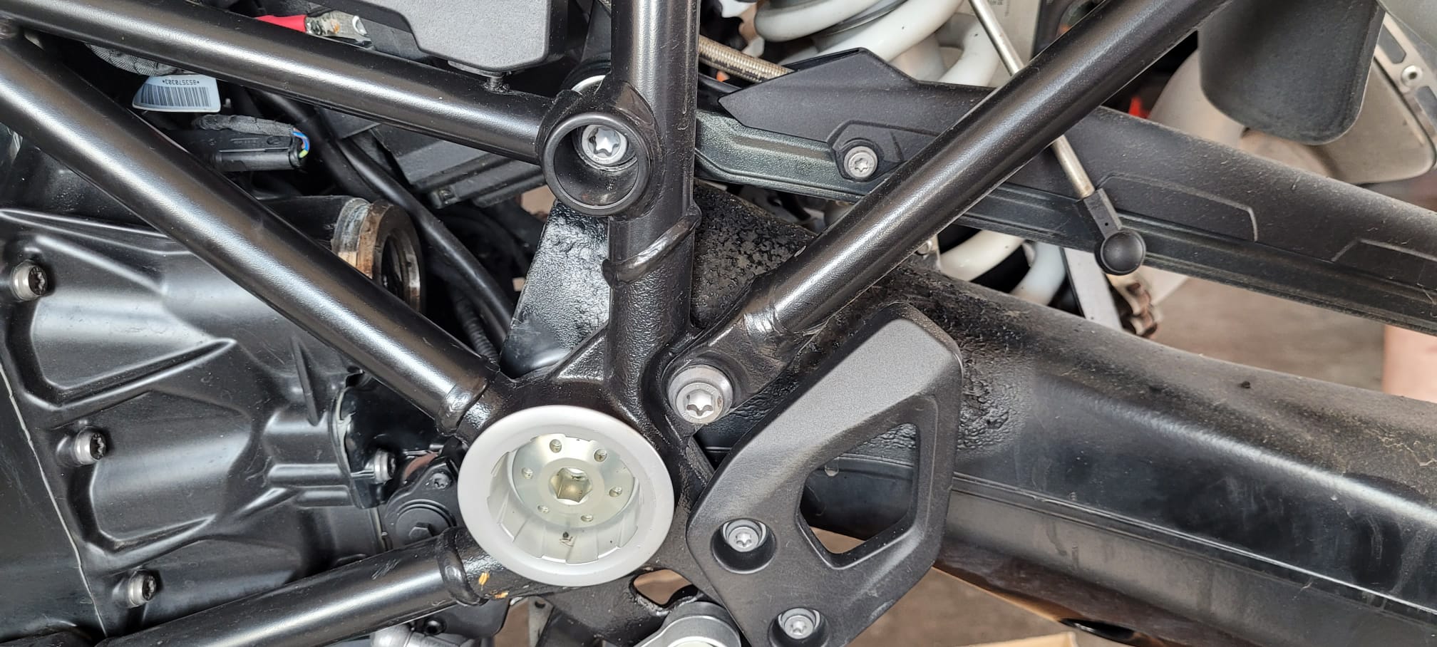

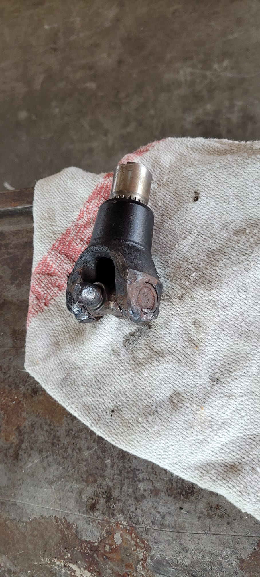

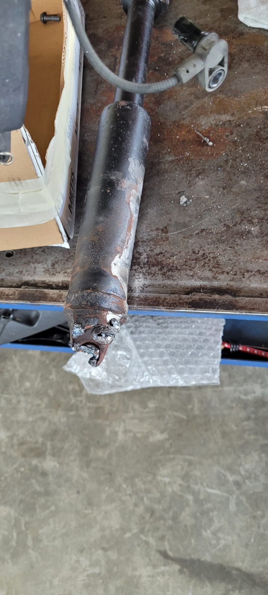

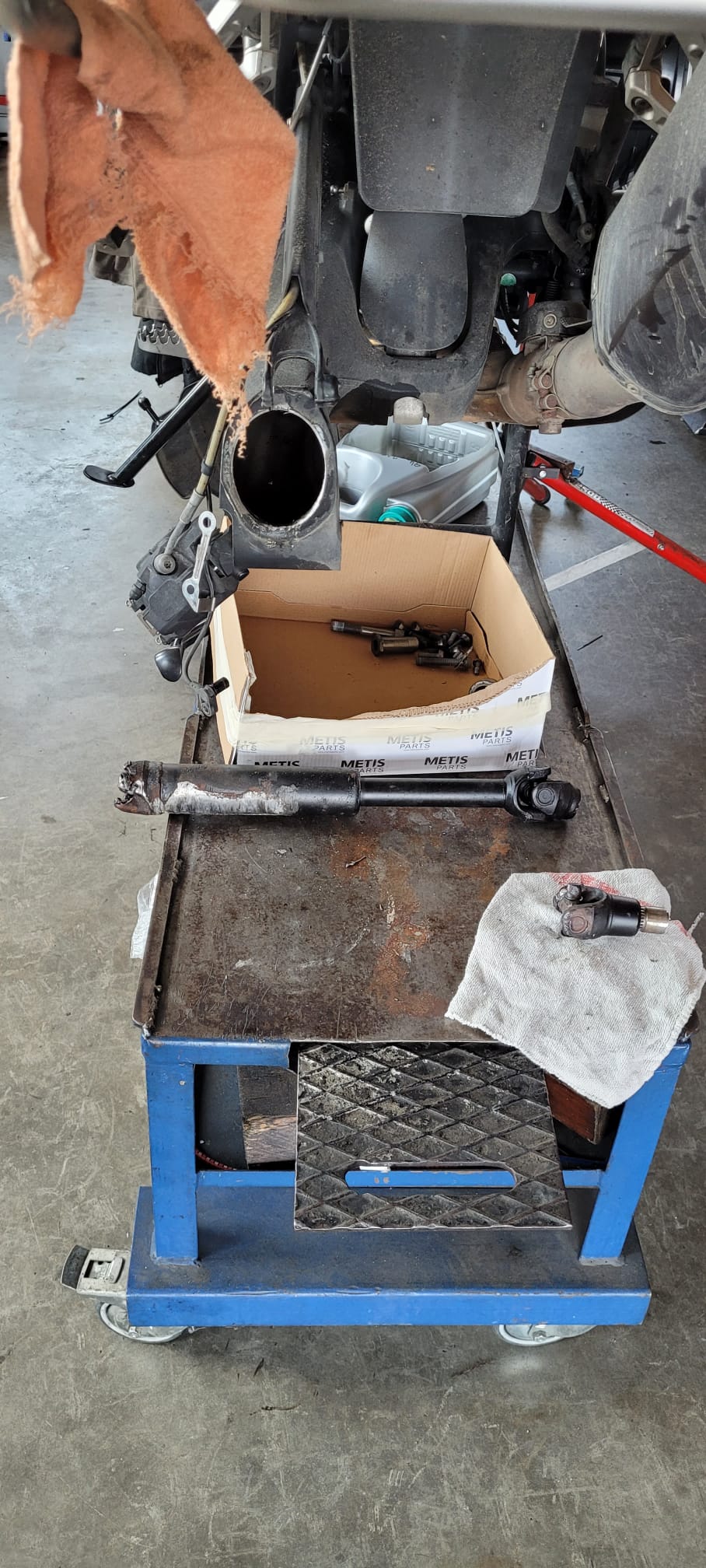

Kardanwelle einer R 1200 GS LC gebrochen bei 75 km/h in Falzarego runter.
Kollege passiert bei ca 70.000 km .
FF-GS
25.08.2021
6.755
Was kann da die Ursache sein, festgerostet und der fehlende Längenausgleich, damit unzulässige zusätzliche Spannung auf dem abgerissen Wellenstumpf?
sigi74
sigi74
07.11.2016
1.014
Europa
Diverse
die ist vorne am Getriebe und nicht hinten gebrochen, oder sehe ich das falsch?
FF-GS
25.08.2021
6.755
So sieht es auf den Bildern aus.
levoni
levoni
26.08.2018
2.561
K50 2016 TB / SR500 / PX200
So wie der Lack auf dem Kardantunnel im Bereich der Bruchstelle aussieht, ist das Gelenk mächtig heiß gelaufen, bevor es versagt hat.
Und es ist nicht nur das Gelenk gebrochen sondern auch die Getriebeausgangswelle (vermutlich zuerst).
Wie weit ist er denn mit der Fuhre noch den Falzarego runter gerollt?
