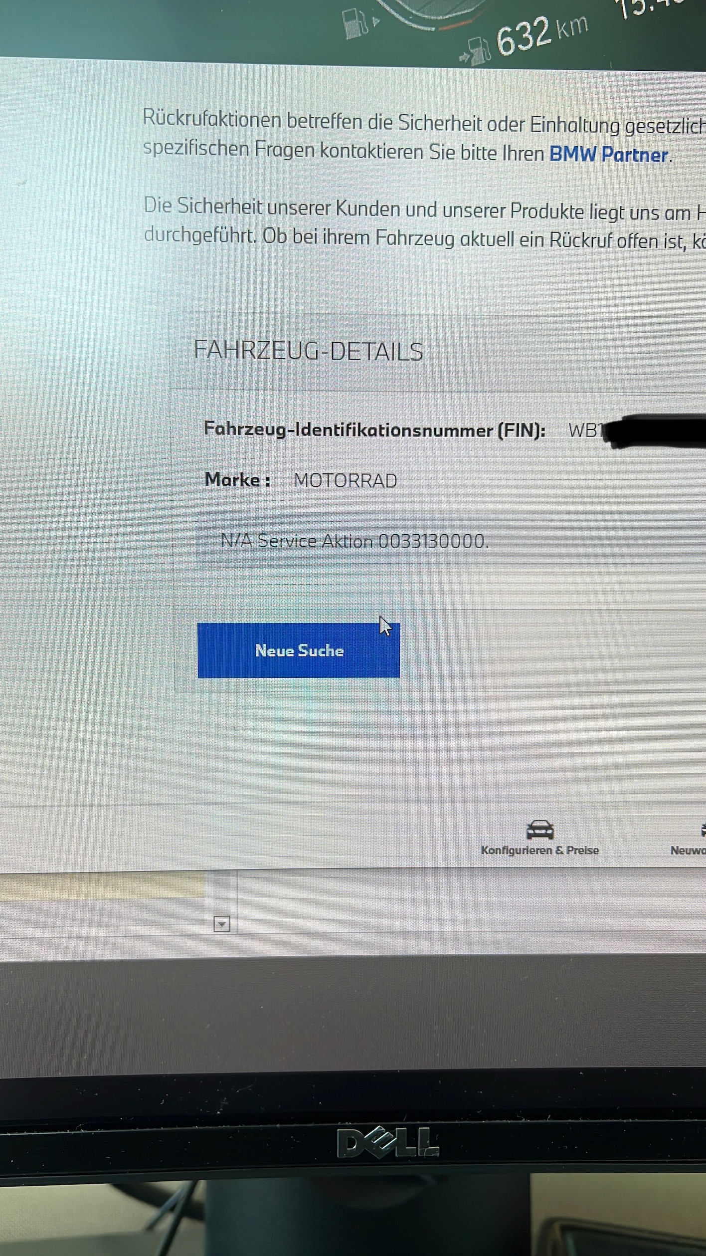

Hallo zusammen
Ich bin ja scheinbar auch betroffen, aber wieso steht bei mir neben der Nr. 0033130000 keine INFO….

Weil das nur bei denen steht, die eventuell auch die Gilles Fußrasten montiert haben könnten?
Wie wäre es mal damit, die Beiträge zu lesen, steht doch hier schon alles drinnen.
Fotos vom Bildschirm finde ich immer besonders geil, einfach mal das Snipping Tool unter Windoof probieren. :rolleyes:
Immerhin nimmt er für einen "Screenshot" keine Schrotflinte zu Hand :bounce:

hab keine Gilles und trotzdem die Info darauf. scheint wohl eher "willkürlich" zu sein
Ist es wirklich so schwer zu verstehen? Auch ich habe keine Gilles montiert, aber ich könnte betroffenen Gilles aus dem entsprechenden Zeitraum montieren. Daher die INFO772590, damit der :) kontrolliert, ob die Gilles montiert sind, und bei Bedarf austauscht.
