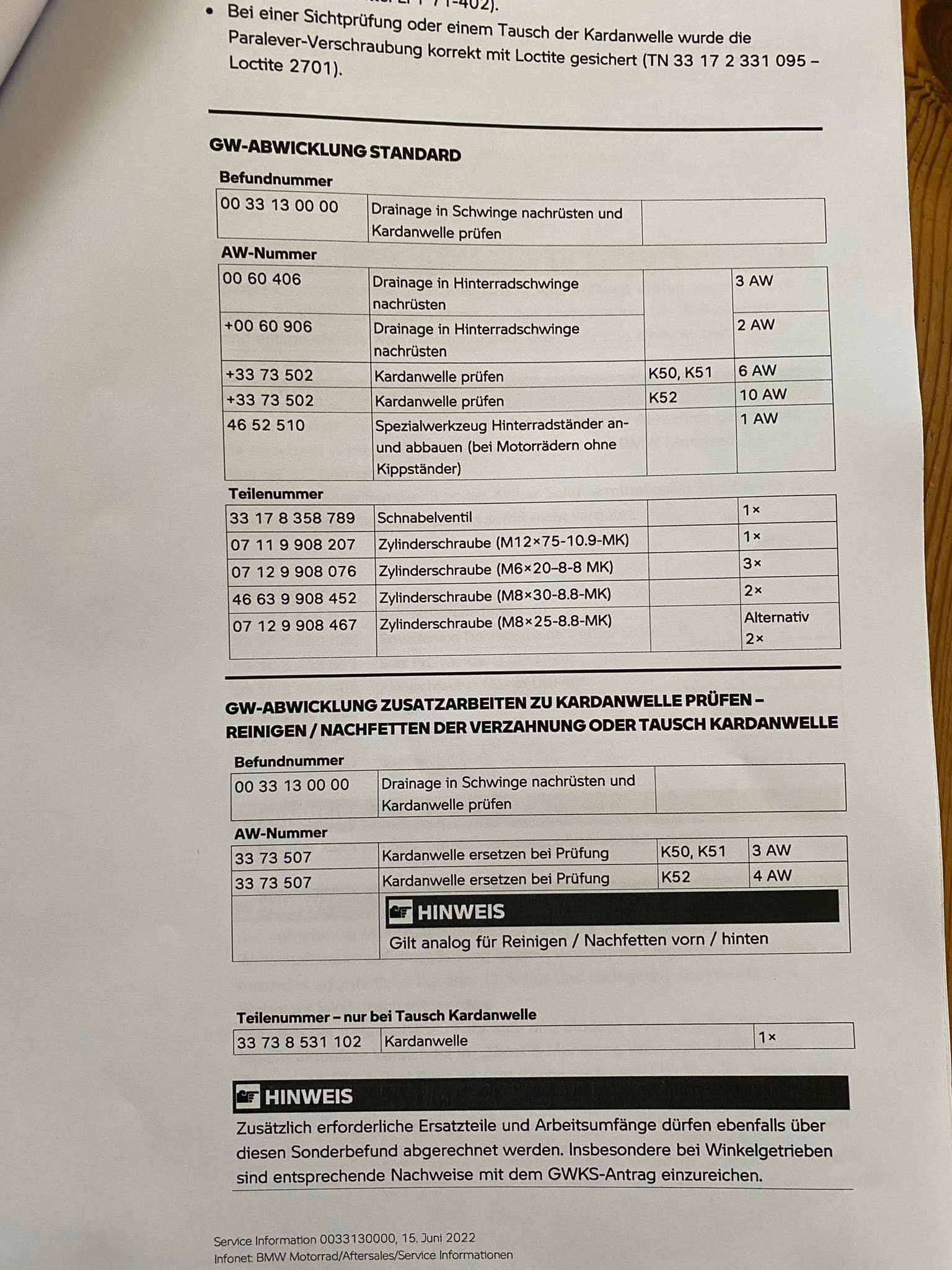

Serviceaktion Kardanwelle R1200GS / R1250GS
Diskutiere Serviceaktion Kardanwelle R1200GS / R1250GS im R 1200 GS LC und R 1200 GS Adventure LC Forum im Bereich Motorrad Modelle; Kennt ihr das schon? Wollte jetzt nicht 113 Seiten durchforsten.

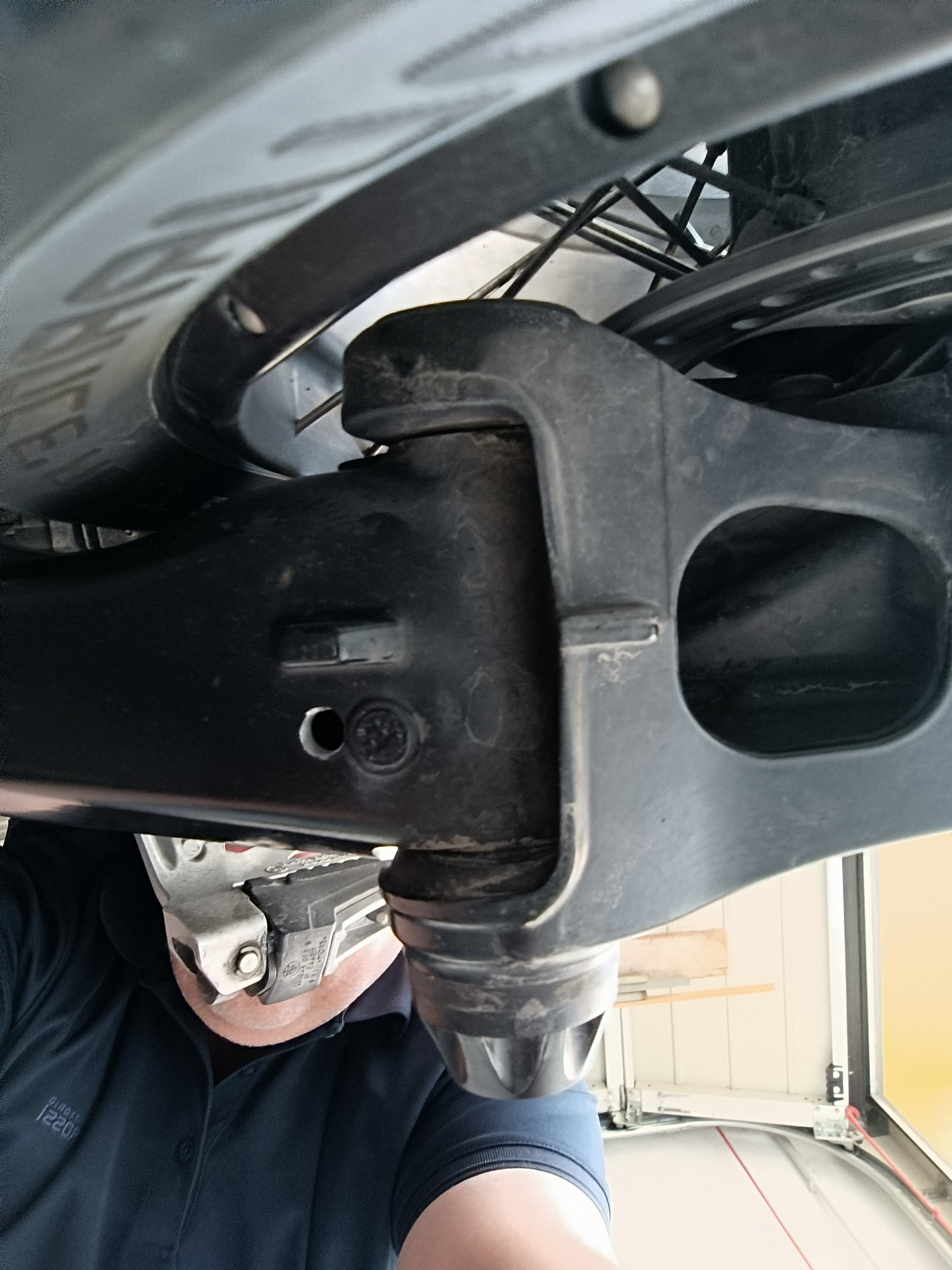

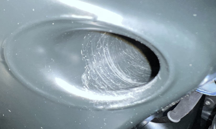

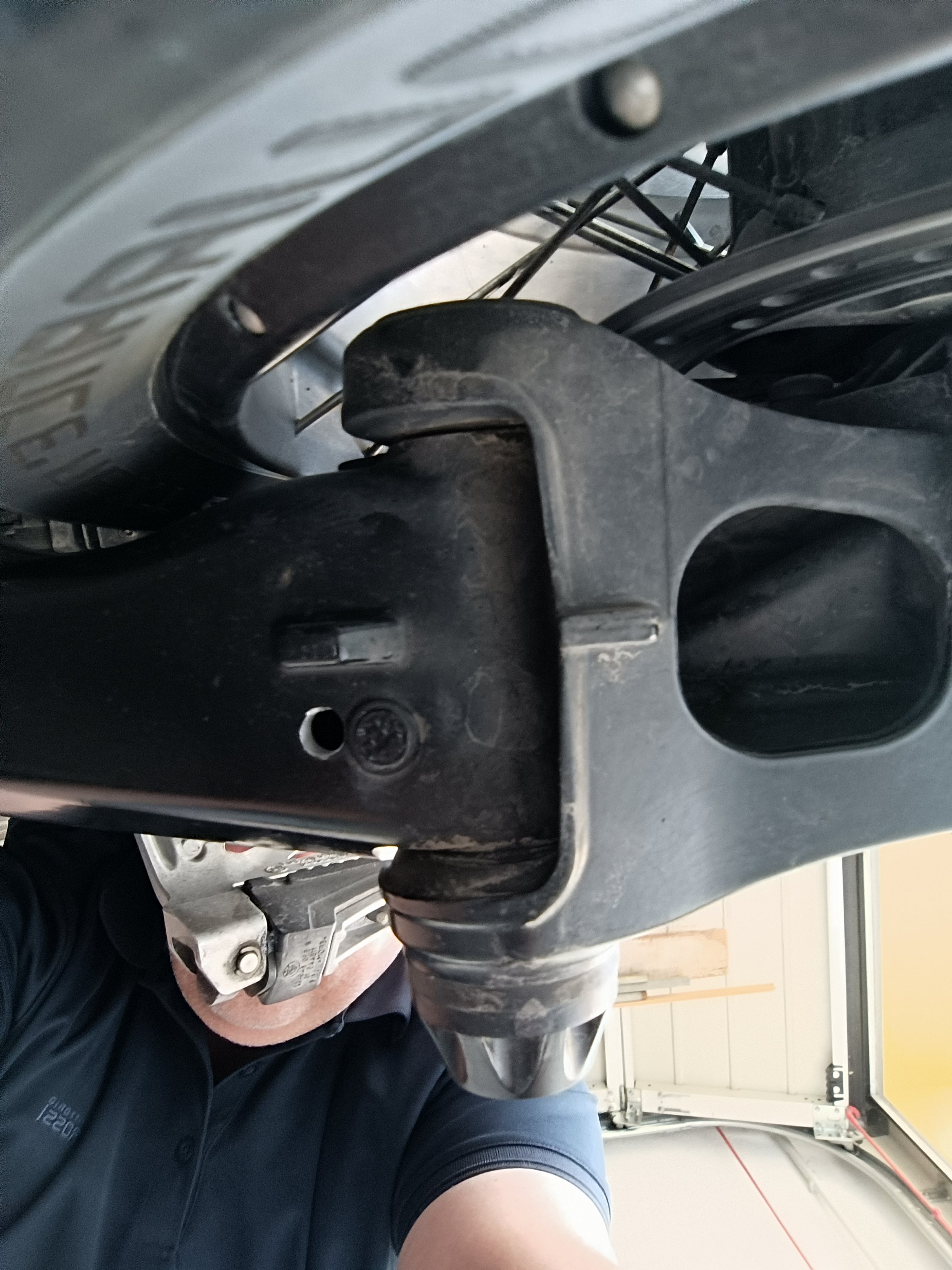

hatte meine letzte Woche bei einem kleinen Ölwechsel/Check, dann wurde gleich diese Kardanaktion mit durchgeführt. Hab die Maschine dann Abends abgeholt und ca. 30 km nach Hause und ab in die Garage. Nun a
m Osterwochenende dachte ich mir vor der Ausfahrt ich schau mir das Ventil mal an und... es war keines drin... und bei der Lochgröße... kann auch Nässe o.ä. reinkommen. Servicemeister leider noch nicht erreicht, Vorab aber mit E-Mail angeschrieben.

Das ist der Grund, warum hier gebetsmühlenartig davon gesprochen wird, das Ventil im Nachhinein einzukleben oder mit einem O-Ring gegen rausfallen zu sichern.
Aber Du hast recht: kein wirkliches Ruhmesblatt für Deine Werkstatt :facepalm:

Ist halt heutzutage leider so.
Die Pfeifen können nicht mal mehr passende Löcher bohren.
Sind eben nur Mechatroniker. Das wird ja schon bald zum Schimpfwort.
Meinereiner würde z.B, wenn 10 mm vorgeschrieben sind, erstmal einen 9er Bohrer benutzen und gucken, ob das vielleicht auch reicht. Dann einen 9,5er.

Servus,
Was da reinläuft, läuft genau da auch wieder raus :cool:

Servus,
Au weia, was ist das für ein Loch?
Hat das der Biber reingeknabbert oder der Lehrling im 1. Lehrjahr mit einem Meißel?
Das geht ja gar nicht, so verhunzt, schlimmer geht's nimmer!
Sieht aus, als wenn der Bohrer am Anfang gehakt hat. Solcher 10-Bohrungen würde ich immer mit einem 2 oder 3 mm Bohrer vorbohren, dann 10er hinterher.
Etwas Entgraten hätte auch nicht geschadet. Danach noch etwas Farbe drauf, den Nubsi von innen rein, dann hätte das "Gemurkse" vielleicht noch gut ausgesehen.
Bist Du da ganz sicher?
Die Werkstätten haben eine genaue Anweisung von BMW Motorrad, wie sie vorzugehen haben, und was zur Umsetzung des Vorhabens an Werkzeugen zu benutzen ist. In den Werkstätten herrscht Zeitdruck und die arbeiten üblicherweise nach Akkord.
Ich will den Murks jetzt nicht gutheißen oder beschönigen, aber für mich steht fest, daß die von Dir proklamierten Extrawürste eines Schraubers in einer Werkstatt nicht oder nicht lange Bestand haben würden. Wer in der Mühle ist, paßt sich früher oder später - mit eventuellen ganz vereinzelten Ausnahmen (mopedbezogen und möglicherweise gegen extra Bakschisch oder besonderen, abrechenbaren Auftrag aka AW) - dem Trott an und murkst wie oder ähnlich wie vorgeplant. Es muß schnell gehen und darf nichts kosten, steht über allem!

Wenn die Bohrlehre nur ein 10 mm Führungsloch hat, dann führst Du dort Zirkuskunststücke mit einem erheblich kleineren Bohrer auf? Lies Dir das Pamphlet am Threadanfang nochmal durch.
Da gebe ich Dir völlig recht! Ich habe auch das Pamphlet gelesen, trotzdem halte ich es nicht für optimal.
Bei einem 10er Bohrer würde ich trotzdem mit einem (der Querschneide des 10er Bohrers entsprechenden) kleinen Bohrer vorbohren. Wenn die Bohrlehre nur 10mm Führung hat, dann muss eben zuerst eine kleinere Bohrlehre genutzt werden.
Ich sag's mal so:
Würde der Techniker GENAU nach Anweisung vorgehen, passieren auch nicht solche Gurkenlöcher, wo der Nupsi niemals klemmen kann.
Das hat sich BMW so nicht gedacht, da ist etwas im wahrsten Sinne schief gelaufen.
Und selbst wenn BMW ein beispielsweise 10er Loch vorschreibt und ich als Ausführender nach mehreren Bohrungen merke, dass das zu groß dimensioniert ist, berufe ich mich nicht gehirnstumpf auf diese Anweisung und versaue weiterhin haufenweise Kardantunnel sondern denke eben etwas nach und mache das Loch dann kleiner.
Etwas Birne-einschalten sollte bei der Arbeit schon drin sein.
Ist zumindest meine Meinung und auch meine Einstellung bei meinem täglichen Job.
Mit dem Zeitdruck hast Du natürlich recht, aber was nützt das, wenn wütende Kunden, die zu Hause den Pfusch bemerken, wieder im Laden stehen, stundenlang rumdiskutieren und am Ende einen neuen Tunnel haben wollen?

Ich sag's mal so:

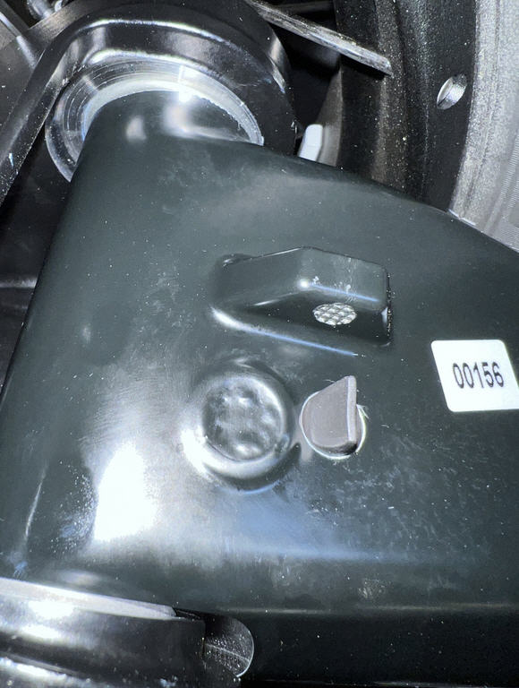

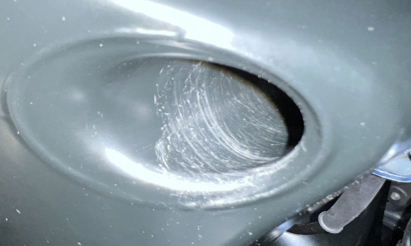

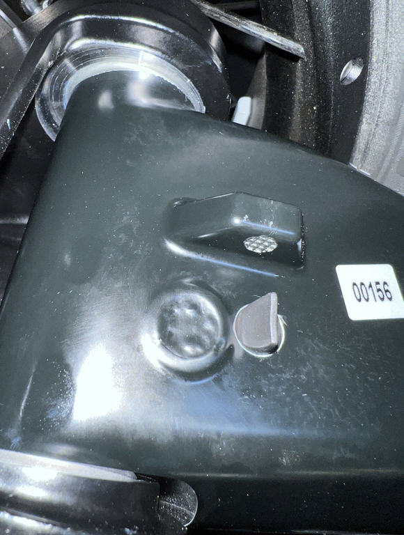

Wie schon geschrieben ist das auch ab Werk so. Bei einem nagelneuen Motorrad hast Du auch ein "Gurkenloch" das aussieht als ob der Bohrer gefressen hätte. Das Ventil muss man auch selbst einkleben da es bei leichter Berührung bereits nach innen rutscht und nur noch mit einer Spitzzange wieder zurück gezogen werden kann. Das habe ich jetzt von außen mit Sikaflex gemacht. Wenn das also bei einem Kardantunnel ab Werk nicht funktioniert wo das Loch wohl im ausgebauten Zustand bei der Produktion gebohrt wird (hoffe ich zumindest), wie soll das dann ein Mechaniker im eingebauten Zustand von unten sauber hin bekommen ?
Was mich auch ärgert sind die Werkzeugspuren vom Zusammenbau.
Wie gesagt, die GS ist neu, gebaut in 11/22.

Diese Bohschablone ist nicht optimal. Es geht halt schnell damit und sie verhindert das schlimmste. Ist der Bohrer einmal angesetzt, dann gibts nur …. rein damit. Die Sicht auf das Bohrloch ist ja komplett verstellt.
Im Sichtbereich?

Was meinst Du damit ? Wenn ich mich bücke sehe ich das Ventil. Aufrecht stehend natürlich nicht.
