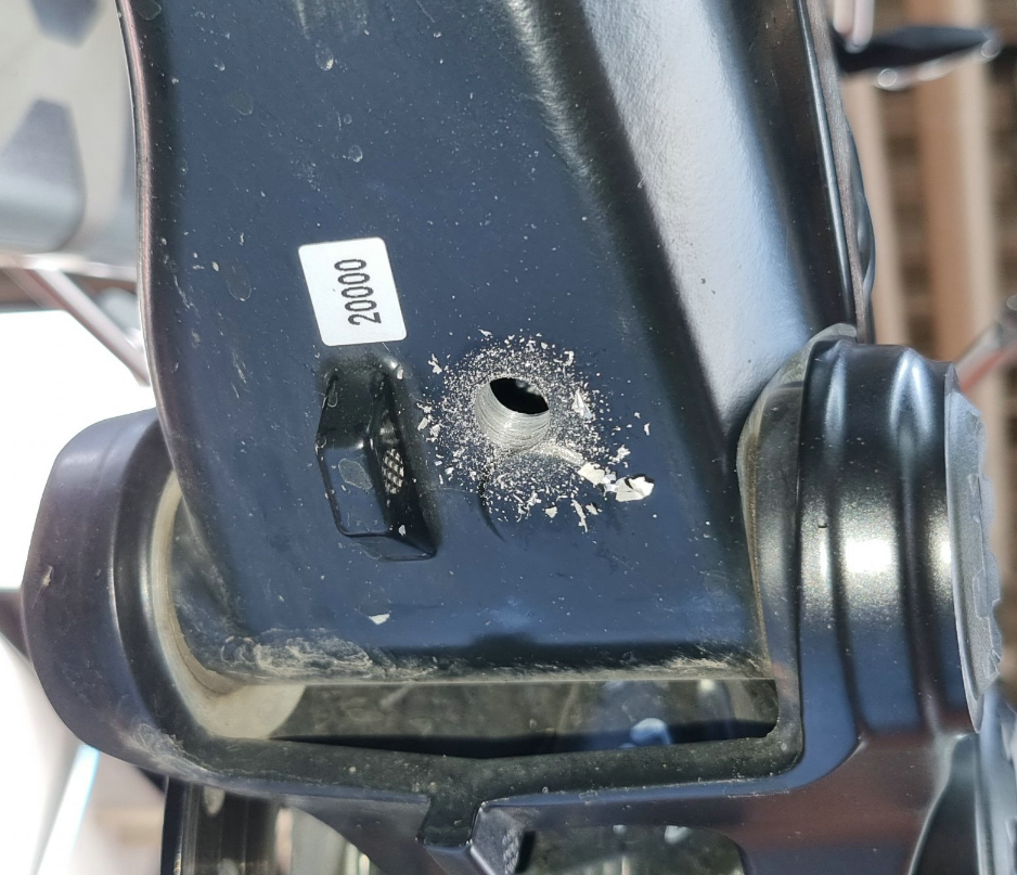

Würde der Techniker GENAU nach Anweisung vorgehen, passieren auch nicht solche Gurkenlöcher, wo der Nupsi niemals klemmen kann.
Die Techniker halten sich doch gewissenhaft an die Anweisungen von BMW!
Und da kommt dann so was kreisrundes raus, ist alles schon mit Bilder gut belegt.
Da wird zwar viel über flüchtige Nupsies gemosert. Aber nur ein Biker hat beherzt mal nachgemessen!
10mm der Nupsie, 10,2mm die Bohrung > Wurfpassung par excellence.
Einem Azubi würde man die Löffel langziehen. Da würde jeder Osterhase neidisch werden.
10er Bohrbuchse, Normelement, hat max. D 10,02mm.
Besser passend wäre wohl D 9,7mm. Da würde der Nupsie sich wohlfühlen.
Im YT-Clip der schwäbischen Erklär-Kasperl, da sieht man doch wie der Bohrer in der Bohrbuchse herumgeschlänkert wird.
Wenn BMW seinen Vertragshändler solch vermurkste Arbeitsmittel ausliefert, was sollte dann der tun?
Das Thema ist ja nachweislich, hier belegt mit Mails an BMW, seit Monaten bekannt.
Es wid nicht abgestellt!
Ich stelle mir eher die Frage, ob sich da Abteilungen im Konzern bekriegen?
Bei Neumaschinen D 10,2mm ab Werk.
Das kommt einer mechanische Bankrotterklärung gleich!
ginfizz
ginfizz
01.02.2017
2.188
Ganz vergessen!
Mit meinem Fertigungswissen und mechanischer Fertigkeit.
Ich würde zunächst den Bohrer ausspitzen.
Dann am Schleifbock gefühlvoll auf 10mm Länge den Durchmesser, beidseitig, von 10 auf 9,7mm abtragen.
Mit dem Mikrometer sollte mir das auch heute noch gelingen.
Hilft aber nur, wenn mir BMW die 10er Bohrbuchse liefert
.... oder noch einfacher!
Kurz mit der BMW-Lehre anbohren, zentrieren.
Lehre abbauen und dann mit einem handelsüblichen 9,7mm Bohrer freihändig aufbohren
Nachdenken macht, wie sooft im Leben, die Arbeit leichter
