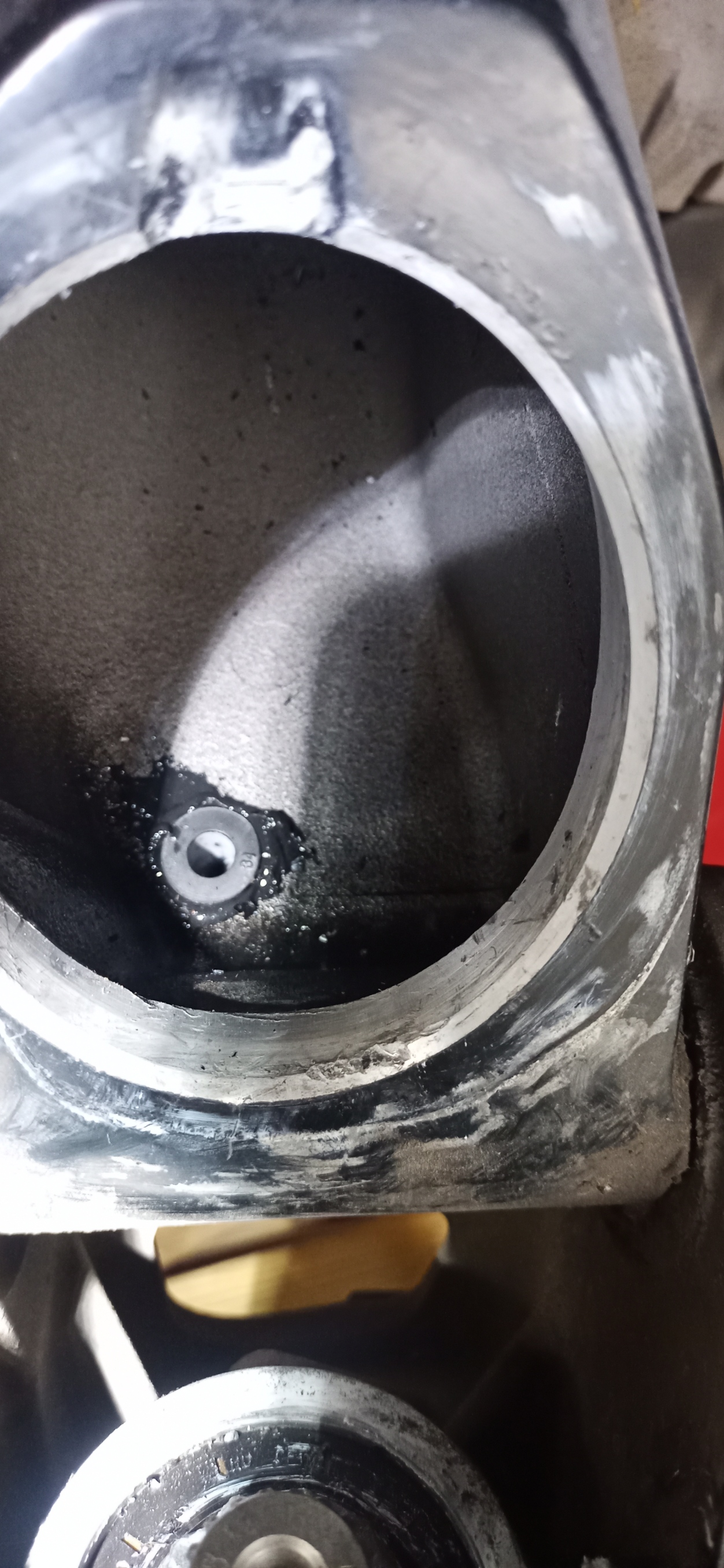

Danke für´s Bild.
Hab mich auch schon gefragt, warum das Loch diese Position hat und nicht genau mittig in die vorhandene Erhebung gebohrt wird. Nach dem Bild vom Inneren des Tunnels sehe ich dafür erstmal kein Problem.
edit: Der Rand von meinem Bohrloch sieht auch aus wie einmal falsch angesetzt und dann ..... druff !

Aluminium, haftet ohne Schmierung sofort an den Schneiden, auch wenn die scharf sind. Dann noch falsche Drehzahl und nicht der richtige Vorschub/Druck auf die Maschine, rumgeeiere (geht auch mit Führungshülse ;)), und schon sieht ein Bohrloch so aus :(. Ich kenne Leute, die brächten das selbst mit fest aufgespanntem Kardantunnel auf einer Standbohrmaschine hin ;).
Uli
Aber das waren doch speziell geschulte Mitarbeiter...😉
Einfach ein Trauerspiel, was diese Werkstatt so drauf hat!!🫣
Mechanische Arbeit von Hand gut auszuführen ist nicht jedem gegeben, spezielle Schulung hin o. her.

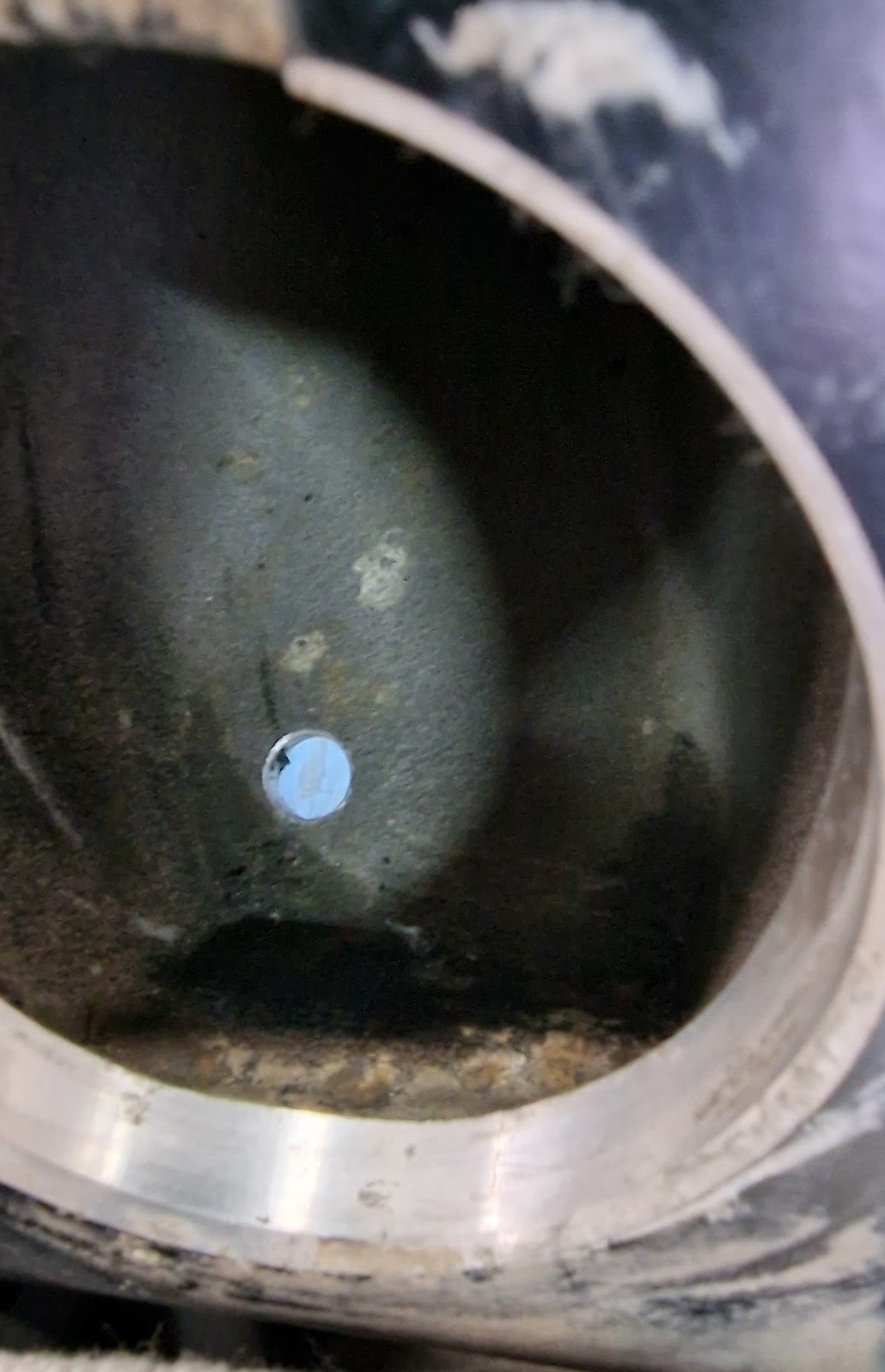

Also nochmal zu der Korrosion an dem unbehandeltem Bohrloch.
Ich hab da erst einmal keine großen Befürchtungen, das Kardangehäuse ist ja von innen auch unbehandelt und dort treten ja auch keine Ausblühungen auf, trotz Feuchtigkeit im Tunnel.
Am Motor sind auch blanke Alustellen, zB: an der Sturzbügelaufnahme.
Mehr Kopfschmerzen bereitet mir, dass an den Steuerkettenspannern Kupferdichtringe verbaut sind, weil Alu und Kupfer nix gut... ☝ (Galvanik)
Da treten bei mir schon Ausblühungen auf.

hast ja recht, aber im Endeffekt eine praktikable Lösung.
Er hätte eigentlich auch gleich die passende O-Ringgröße angeben können. Die Nupsis sind doch alle gleich. Bohrdurchmesser 10mm.
Ich habe gerade einen Dichtring mit einem Innendurchmesser von 9,0 und Aussendurchmesser von 15 mm verklebt, passt perfekt. ......Aber das einkleben gestaltet sich schwierig, der erste Versuch ging schief, ich habe den Ring erst mal mit Aceton gereinigt und überlege jetzt, wie ich es am besten hinkriege. Vielleicht hat ja einer hier schon den perfekten Weg gefunden unter der Maschine liegend über Kopf den Ring sauber zu verkleben. Sollte jemand aus der Nähe von Herten kommen, ich habe noch Ringe übrig, es war eine 4er Packung....

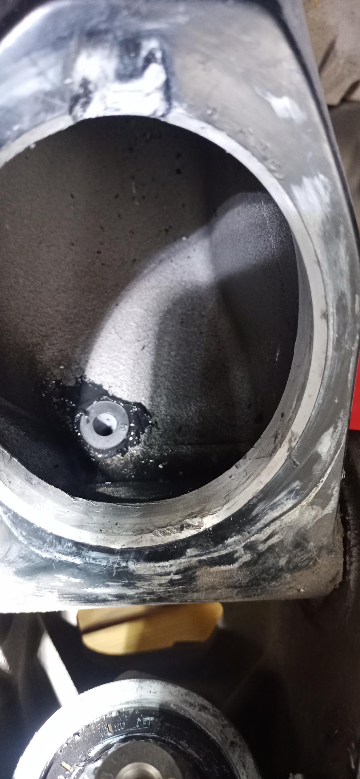

So schaut mein Nupsi von innen aus. Gut gemacht Werkstatt :super:
Muss in meinem Fall auch ähnlich sein, ohne jetzt nachgeschaut zu haben.
Ich habe heute nämlich versucht, das Ventil aus dem Gehäuse zu ziehen, damit ich die blanke Stelle rund um die Bohrung lackieren kann.
Das Rausziehen war aber nicht möglich.
Also anscheinend doch auch von meiner Werkstätte eingeklebt 👍

Das lässt sich leicht feststellen, wenn Du das Ding an der Spitze umgreifst und mal versuchst, es nach innen zu schieben. Ging bei mir problemlos und ließ sich auch drehen.
Um es anschließend für die Lackaktion raus ziehen zu können, muss man dann mal ordentlich Kraft aufwenden. Ich dachte, ich reiss es ab, aber es klappte...

Nein, nach innen schieben geht nicht. Auch drehen des Ventils ist nicht möglich.
