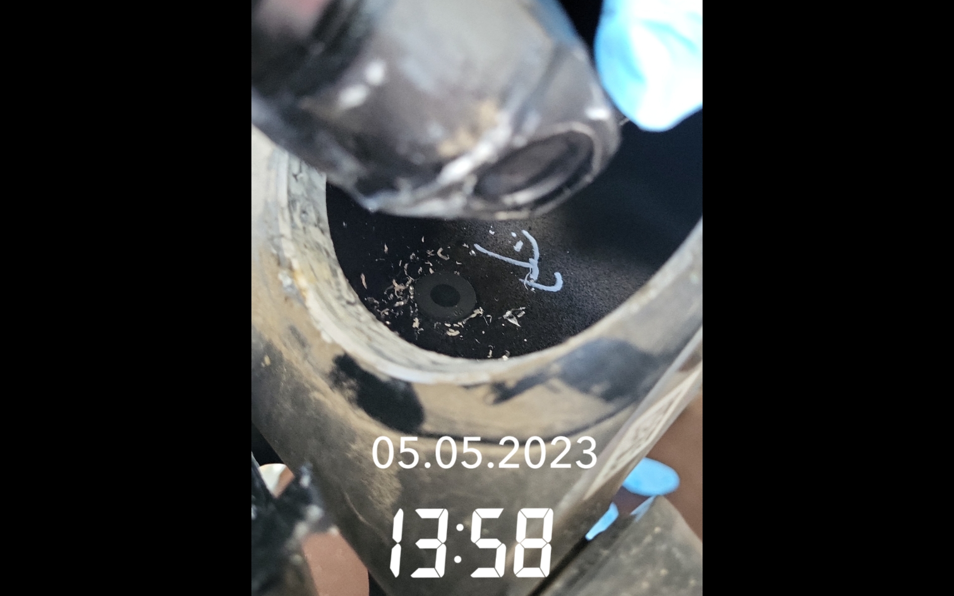

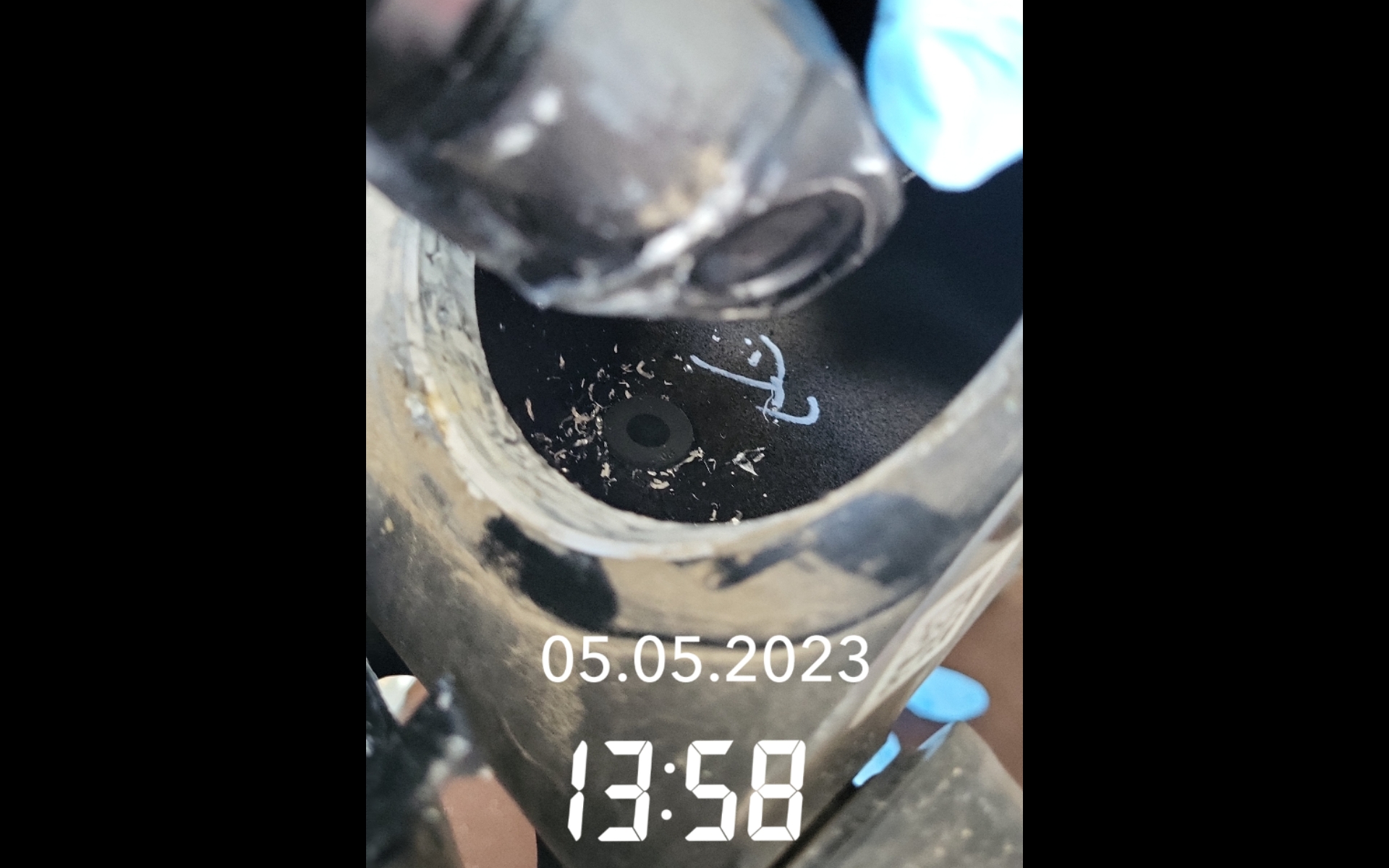

heute mein Moped vom BMW Service Zentrum Dingolfing nach Getriebe Update und Drainagebohrung zurückbekommen. Nachmittag dann mal in den Kardantunnel gekuckt und fotographiert, nachdem ich stutzig wurde da noch alle Schrauben am HAG unberührt waren. Kann sich jeder sein Urteil bilden, aber Ideal sind so viele Späne bestimmt nicht !! Habs selbst dann noch ordentlich gesäubert und gefettet.
