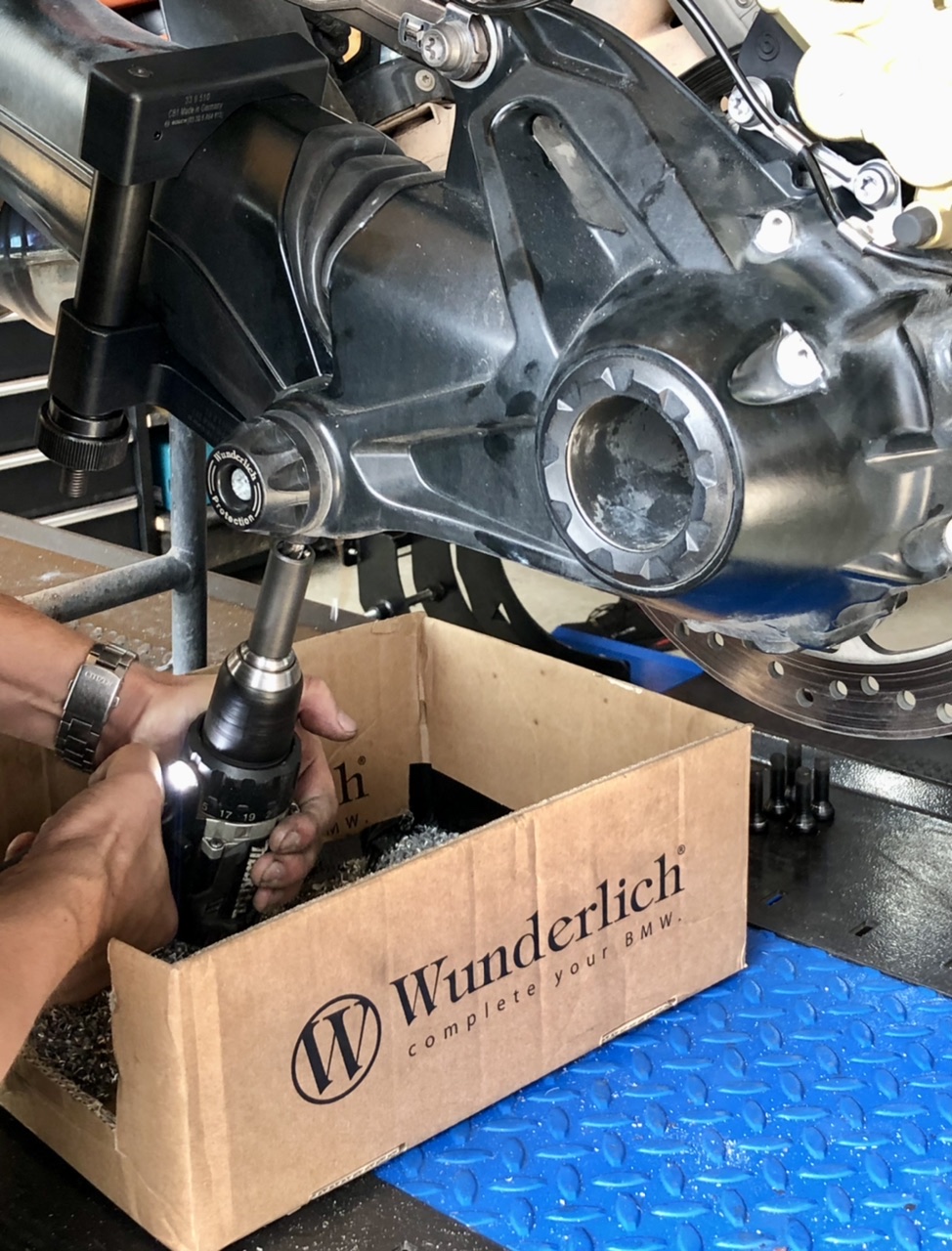

20.433

Meine steht gerade auf der Bühne, sehr komplexes Prüfprozedere mit eigener Apparatur und genauen Testvorgaben (bmw ist online dabei). Der durchlaufene Testzyklus sagt dir dann via Bildschirm, ob du eine neue Welle bekommst oder nicht. Und es wird der „Schlag“ geprüft, hat nix mit Feuchtigkeit zu tun (für die Prüfung werden rd. 1,5 Std. veranschlagt). Meine Welle sah optisch 1A aus, Kardantunnel ebenso, trotzdem hat das Prüfprogramm befunden, dass ich eine neue Welle bekomme. Anschließend wurde Loch gebohrt und Nippel eingesetzt. Das war jetzt die 11. neue Welle innerhalb einer Woche in dieser Werkstatt. Optische Prüfung in dem Fall vollkommen sinnlos, da sieht man genau nix. Die neue Welle entspricht exakt der alten. Also entweder kommt irgendwann wieder eine neue rein oder sie ändern das Prüfprogramm…
Neue Welle ist drin, hier wird gebohrt 🤣

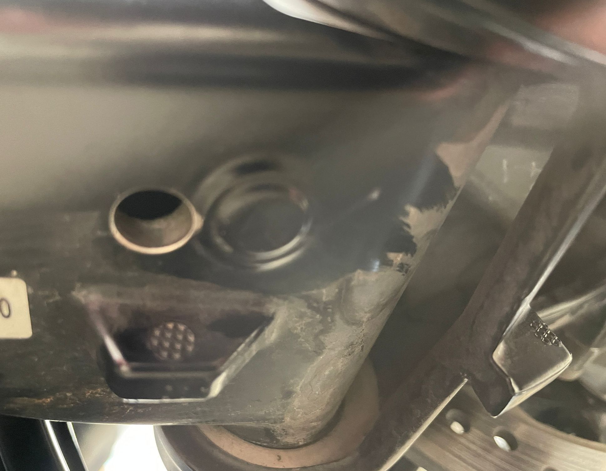

Optisch null Unterschied, Rest kann ich nicht bestätigen (Werkstatt auch nicht). 40.000km, BJ 19. Habe Fotos gemacht, kann ich morgen einstellen.

Ein Freund von mir hatte den Stöpsel an seinem neuen Moped schon vom Werk aus.
Wie gesagt hatte. Ging wohl irgendwie verlustig...

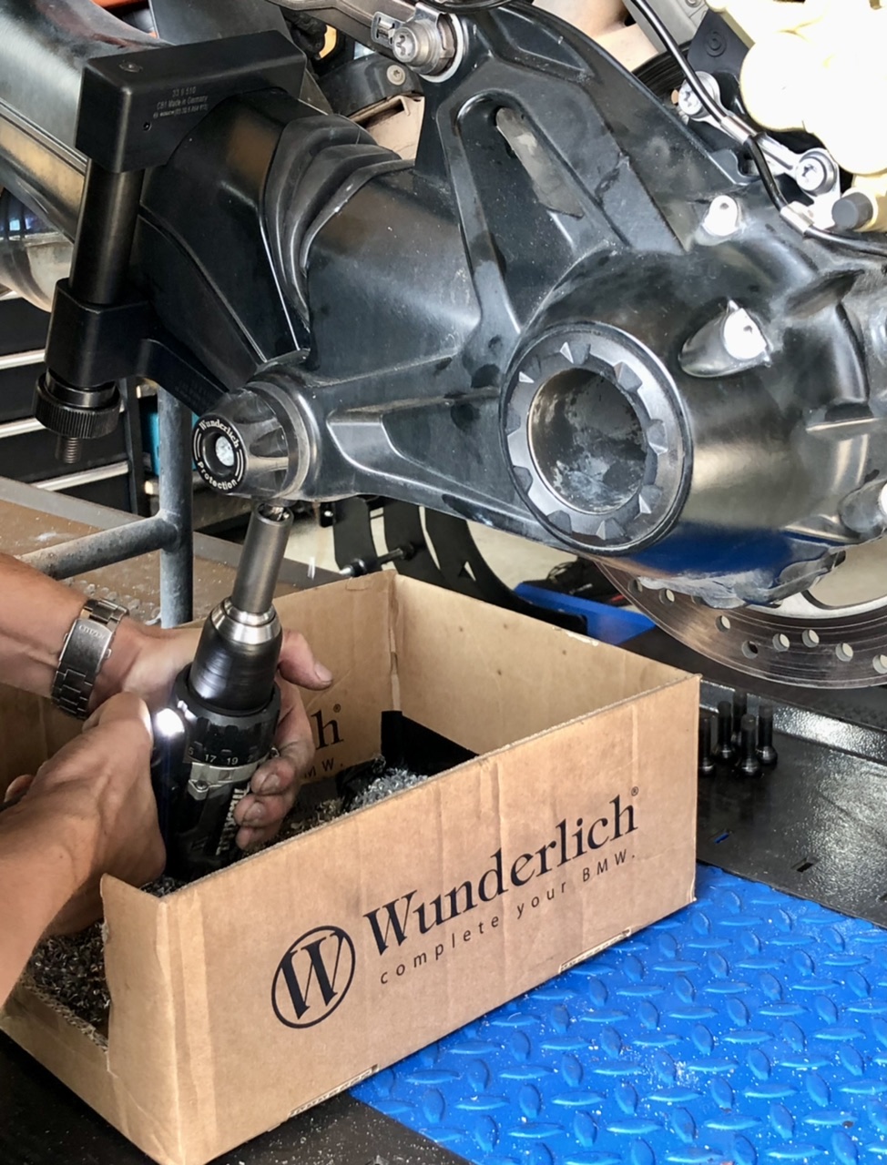

Das sind doch schon mal gute Nachrichten.
Wie fängt der Gesamtvorgang an? Ein Sensor wird angebracht. Am Tunnel oder an der Welle selbst? An der Welle würde ja heißen, dass abgeklappt werden muss. Gemessen wird wahrscheinlich auf Rundlauf und auf eventuelles Lagerspiel. Wird dann Rückwärts der HAG mit konstanter Geschwindigkeit elektrisch angetrieben?
