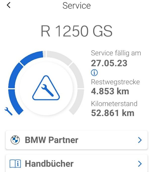

Kommt auf den km-Stand der letzten Inspektion an.
was sagt denn deine App?

..bin bei knapp 30‘

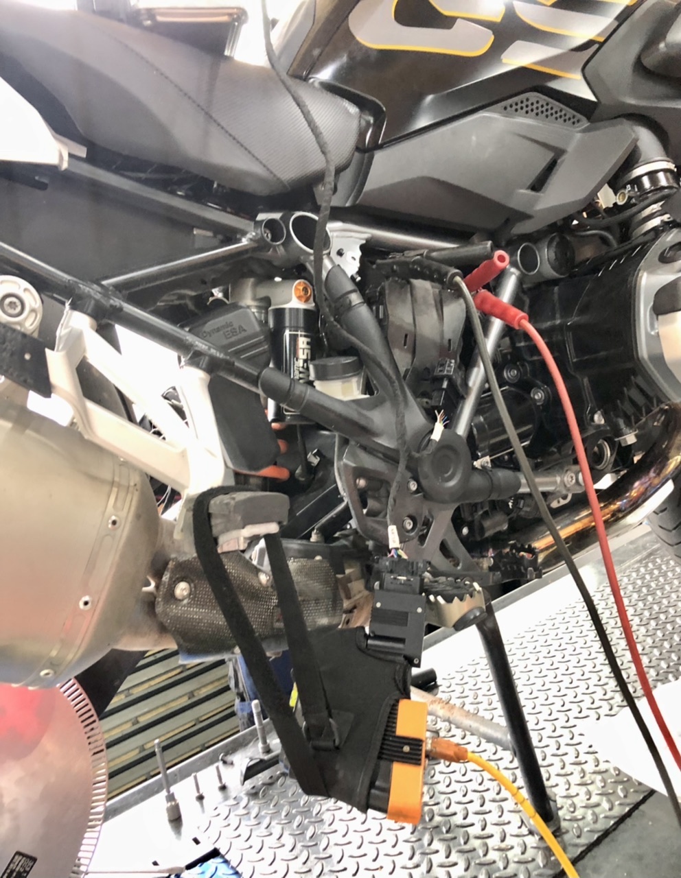

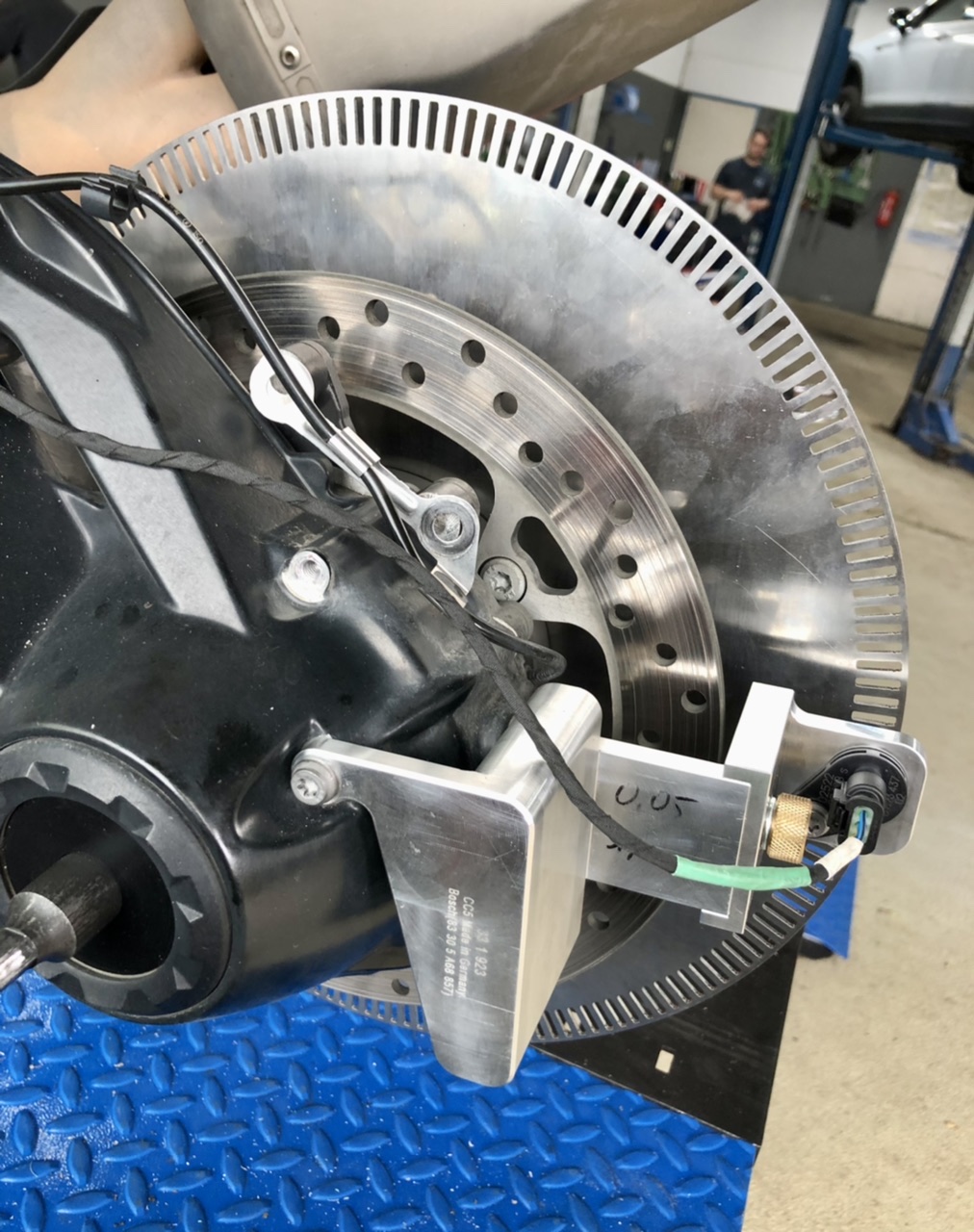

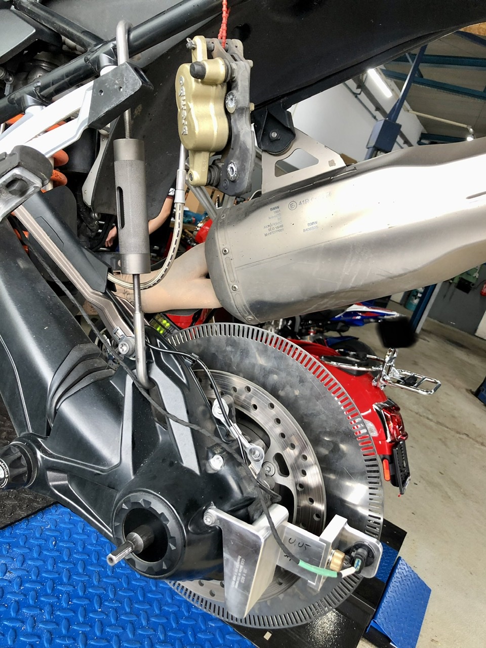

Aufbau der PrĂŒfamaturen (Fa. Bosch) am Heck (15 Jahre zu spĂ€t, wenn man etwas zynisch wĂ€re
), gemessen wird, ob die Welle einen „Schlag“ hat. Meine Werkstatt hat die PrĂŒfamaturen Ă€ußerst akribisch angebracht - die Anleitung dazu ist nicht ohne
der Abstand zum Rahmen muss mm-genau passen, zusÀtzlich wird noch mit einem Zollstock
nachgemessen
Die MessgerĂ€tschaft geht ĂŒber die Bordelektronik ĂŒber den Diagnosestecker ins PrĂŒfprogramm (bmw online Diagnose Programme)
Dann werden mit dem Akkuschrauber von Makita (nur mit dem) lt. Programmanweisungen die unterschiedlichen PrĂŒfdrehzahlen ĂŒber einen bestimmten Zeitraum an die Welle weitergegeben.
Nach korrektem Durchlaufen des Testzyklus (in meinem Fall haben das sicherheitshalber 2 Mechaniker durchgefĂŒhrt), zeigt das PrĂŒfprogramm an, ob die Welle ok ist oder nicht. In meinem Fall erschien die Mitteilung zum Tausch, verbunden mit einem großen, roten X (hier durfte sich ein Kreativer 👹‍🎹 verwirklichen 👍). Bildschirmfotos habe ich keine.

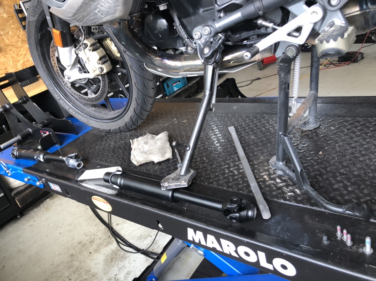

So sieht das Ding nach dem Öffnen aus, perfekt geschmiert, fabriksneu, Kardantunnel ebenfalls perfekt.
neue Welle vor Einbau
alte Welle, neue Welle

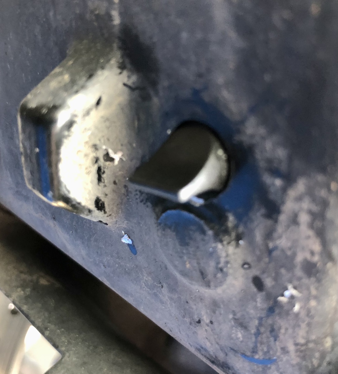

Lochbohrung habe ich gestern schon gezeigt (Durchmesser habe ich vergessen zu fragen, irgendwas zwischen 10 und 12mm „gefĂŒhlsmĂ€ĂŸig“), hier der eingesetzte Drainagenippel (leider kein gutes Bild) zur Abfuhr von möglicherweise eindringender Feuchtigkeit (wie schon erwĂ€hnt hat mein Kardantunnel perfekt ausgesehen).
In die obere Manschette wurde noch ein kleines Loch gezwickt.
