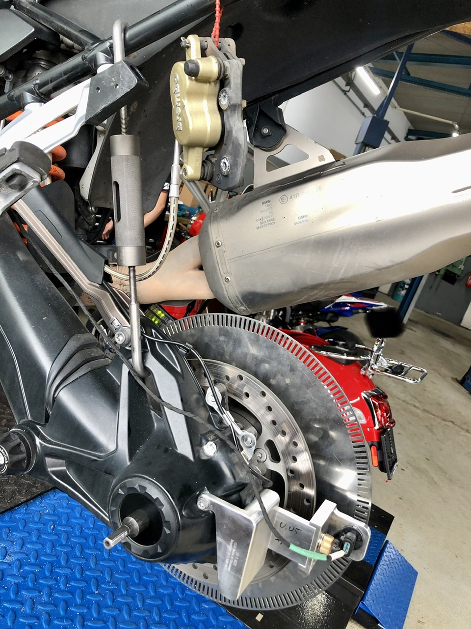

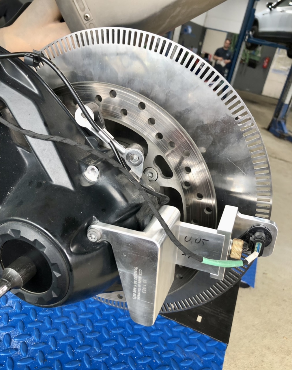

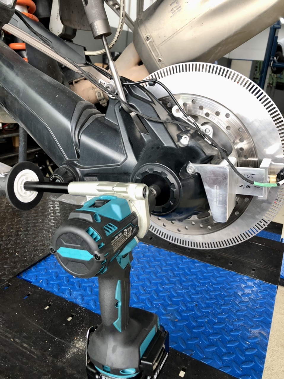

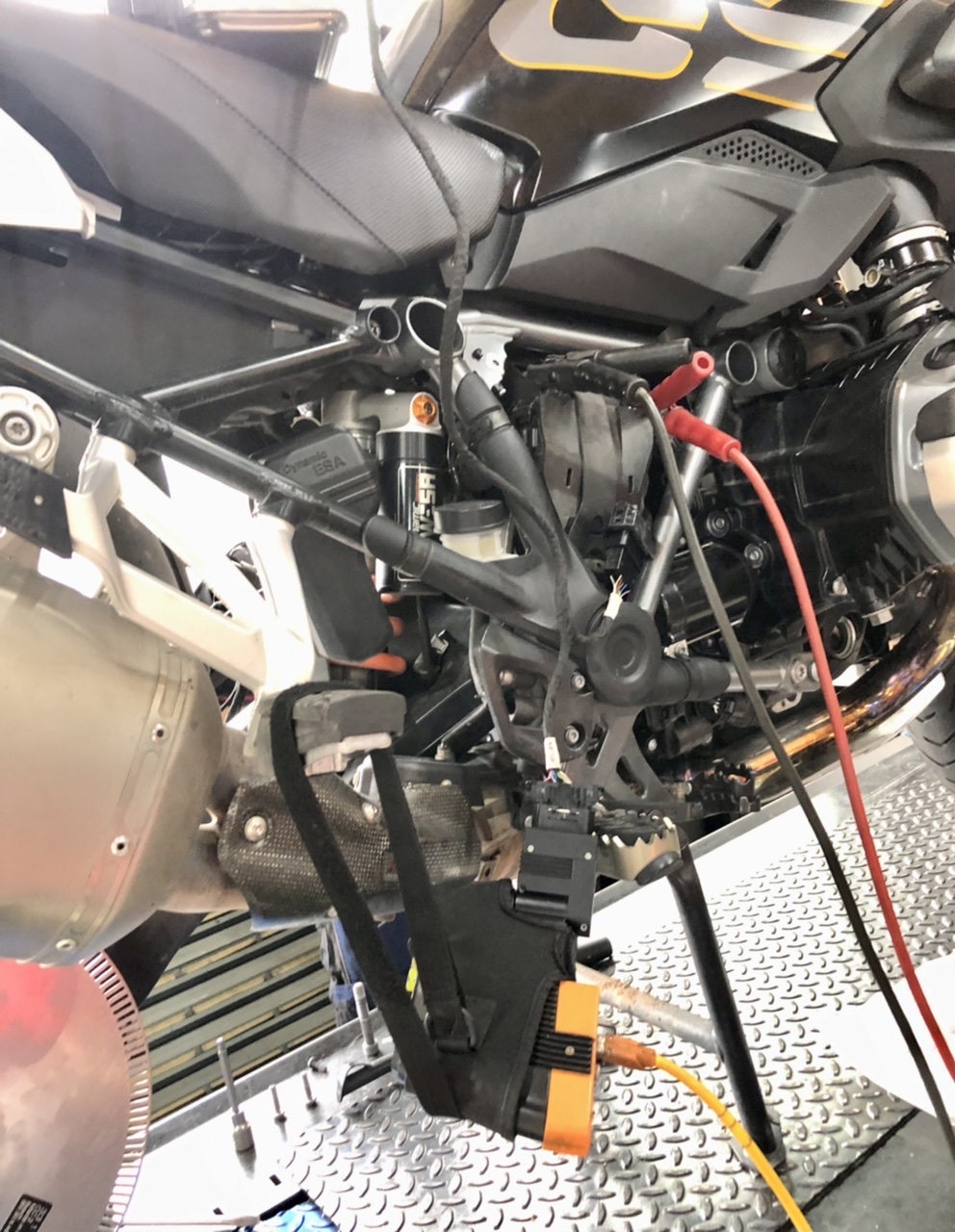

So hier die versprochen Fotos - möchte vorausschicken, dass ich kein Dipl. Ing. Motorrad Maschinenbau bin 😉

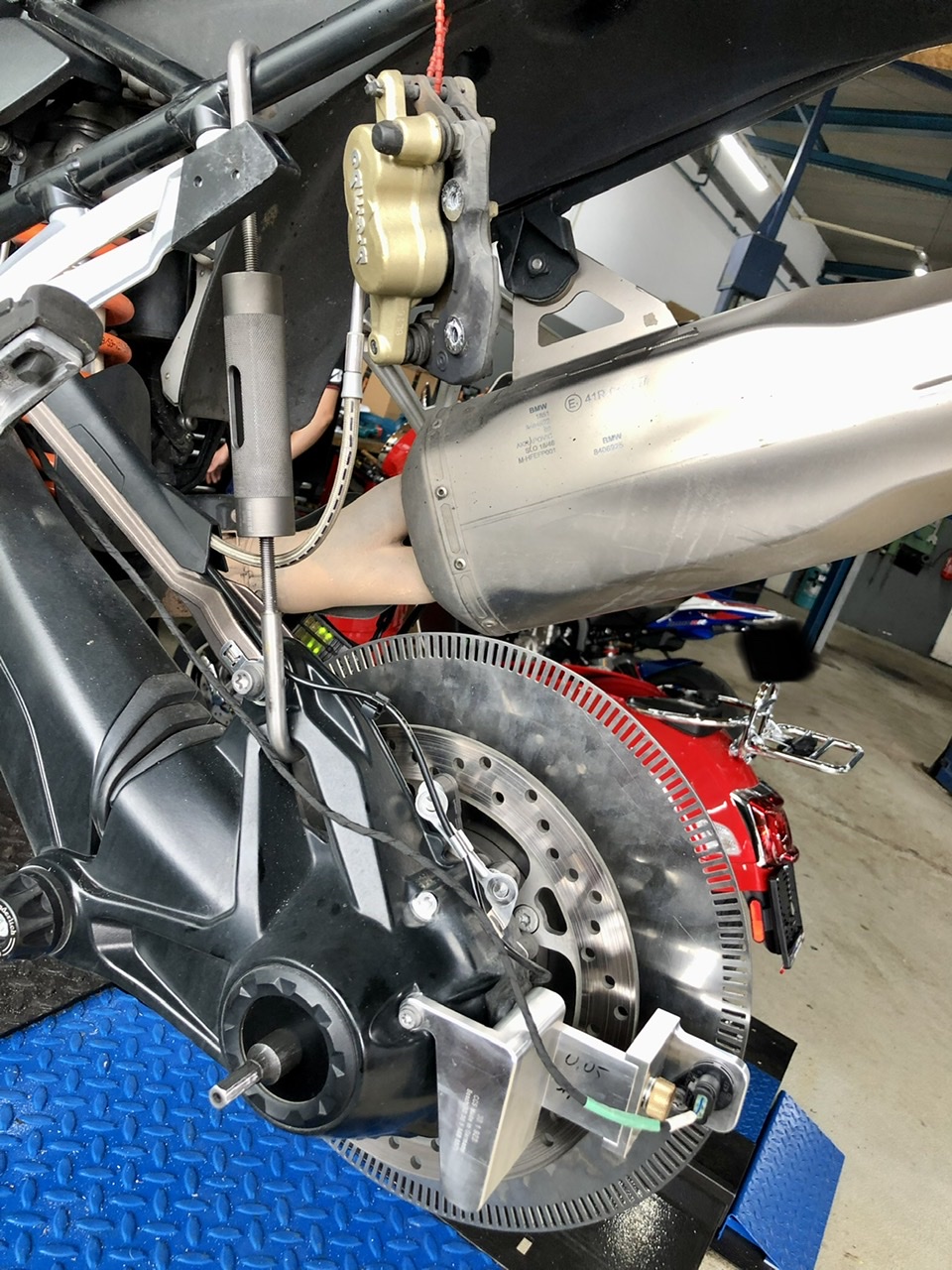

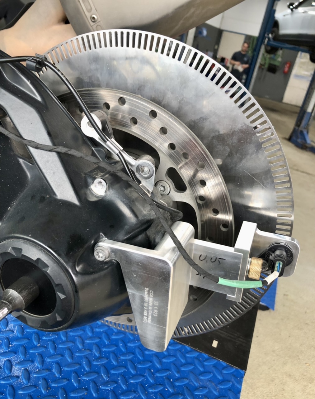

Aufbau der Prüfamaturen (Fa. Bosch) am Heck (15 Jahre zu spät, wenn man etwas zynisch wäre…), gemessen wird, ob die Welle einen „Schlag“ hat. Meine Werkstatt hat die Prüfamaturen äußerst akribisch angebracht - die Anleitung dazu ist nicht ohne…
der Abstand zum Rahmen muss mm-genau passen, zusätzlich wird noch mit einem Zollstock
nachgemessen

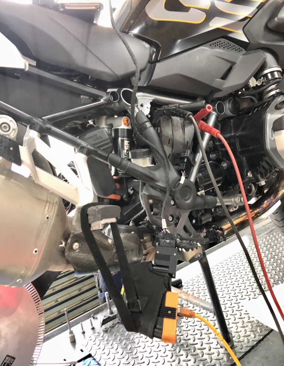

Die Messgerätschaft geht über die Bordelektronik über den Diagnosestecker ins Prüfprogramm (bmw online Diagnose Programme)

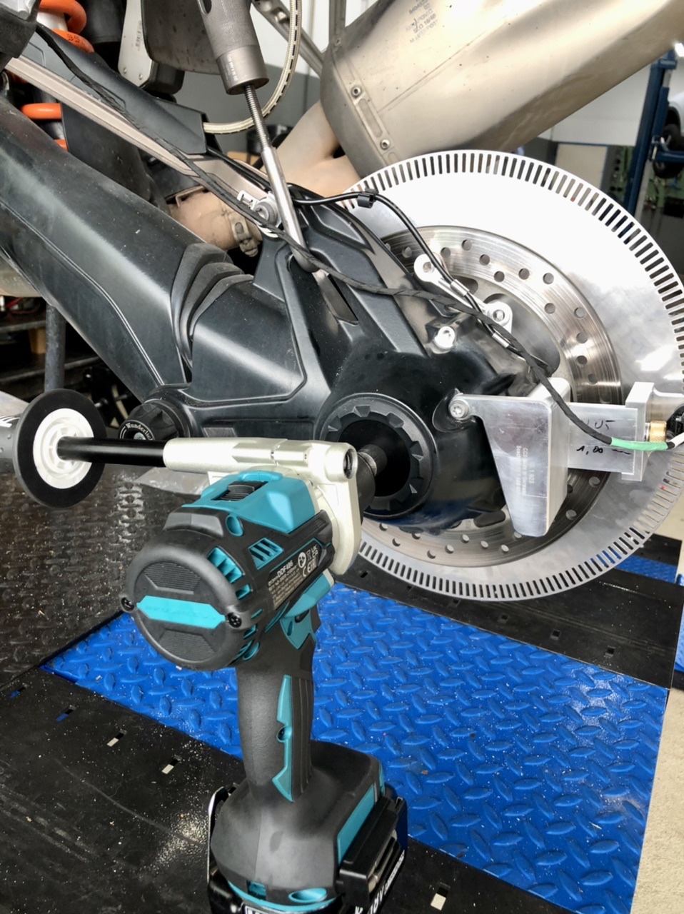

Dann werden mit dem Akkuschrauber von Makita (nur mit dem) lt. Programmanweisungen die unterschiedlichen Prüfdrehzahlen über einen bestimmten Zeitraum an die Welle weitergegeben.
Nach korrektem Durchlaufen des Testzyklus (in meinem Fall haben das sicherheitshalber 2 Mechaniker durchgeführt), zeigt das Prüfprogramm an, ob die Welle ok ist oder nicht. In meinem Fall erschien die Mitteilung zum Tausch, verbunden mit einem großen, roten X (hier durfte sich ein Kreativer 👨‍🎨 verwirklichen 👍). Bildschirmfotos habe ich keine.

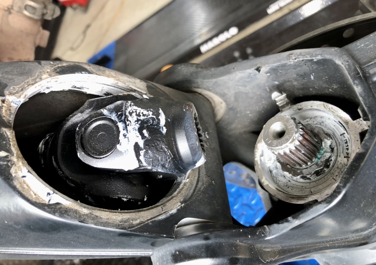

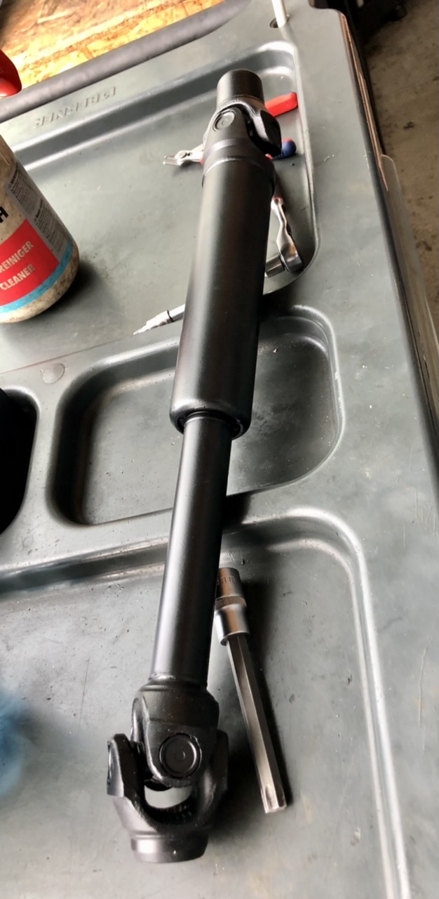

So sieht das Ding nach dem Öffnen aus, perfekt geschmiert, fabriksneu, Kardantunnel ebenfalls perfekt.

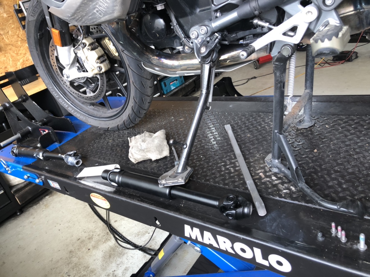

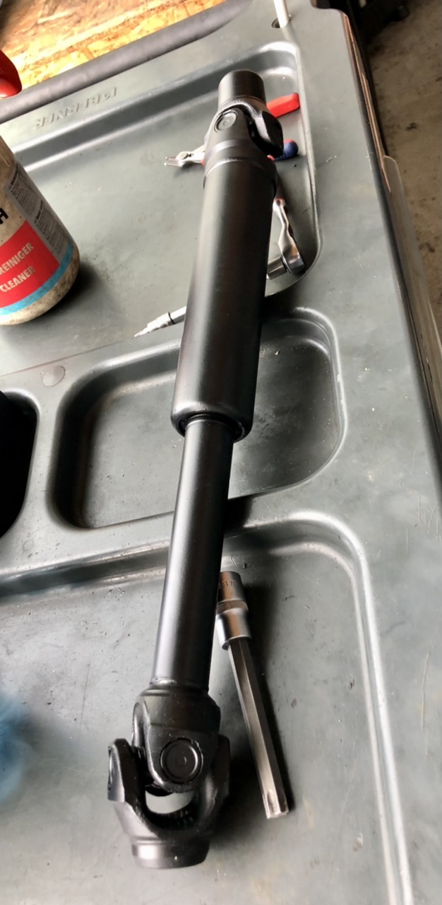

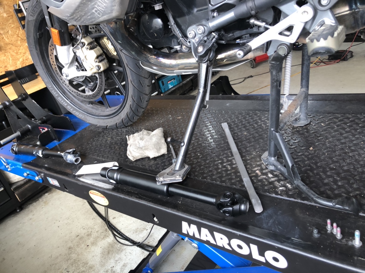

neue Welle vor Einbau
alte Welle, neue Welle

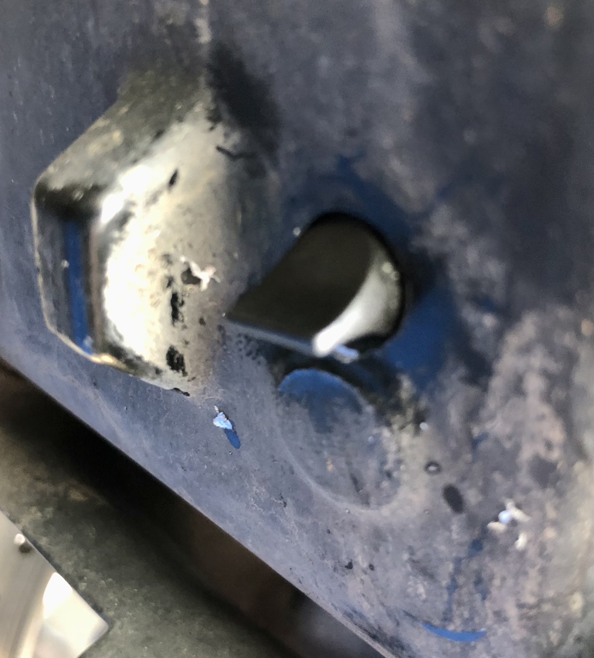

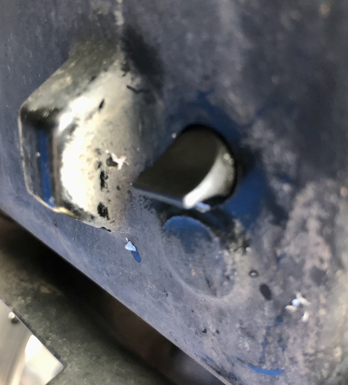

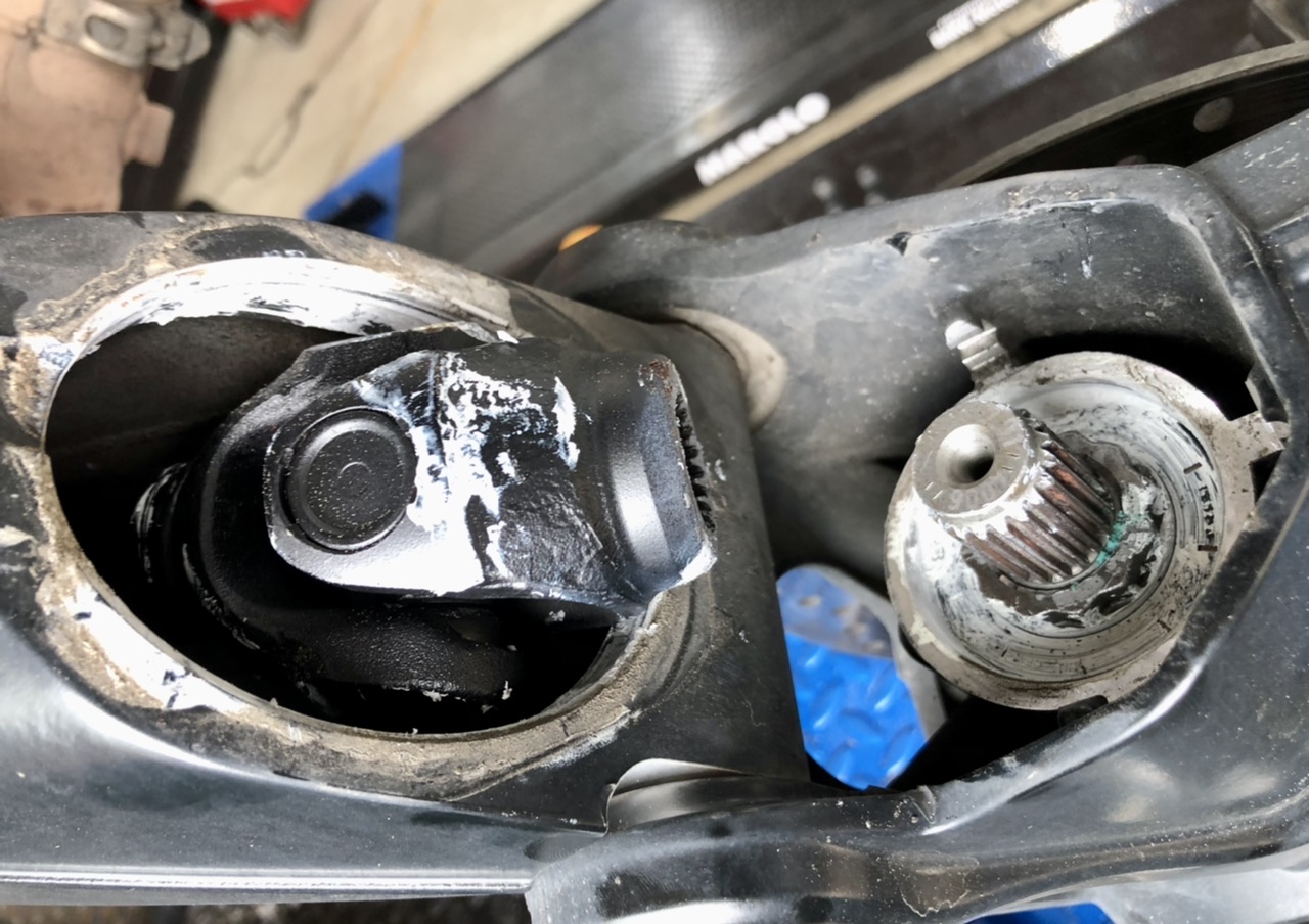

Lochbohrung habe ich gestern schon gezeigt (Durchmesser habe ich vergessen zu fragen, irgendwas zwischen 10 und 12mm „gefühlsmäßig“), hier der eingesetzte Drainagenippel (leider kein gutes Bild) zur Abfuhr von möglicherweise eindringender Feuchtigkeit (wie schon erwähnt hat mein Kardantunnel perfekt ausgesehen).
In die obere Manschette wurde noch ein kleines Loch gezwickt.

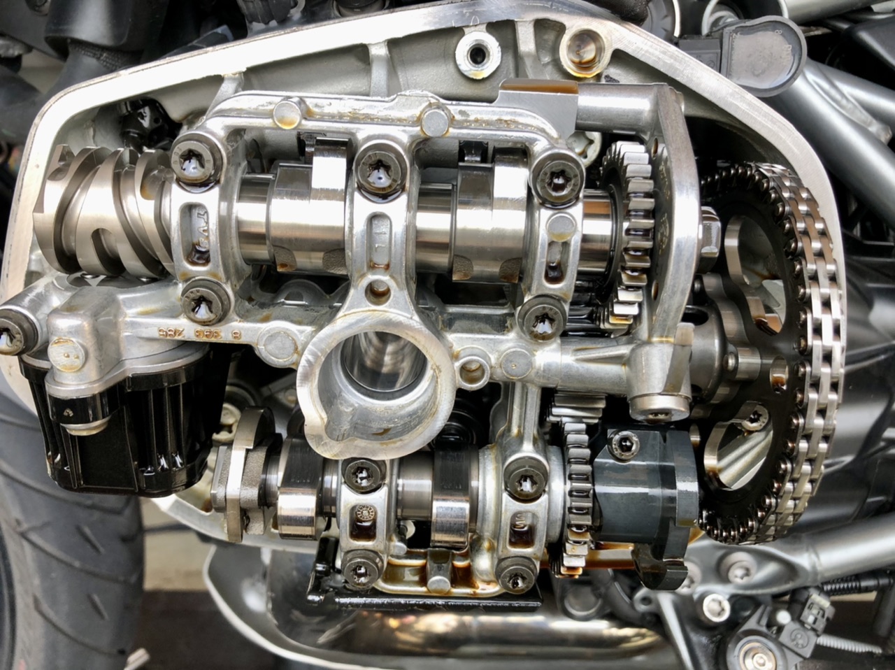

40er Service, offener Deckel zwecks Kontrolle und Ventilspiel Kontrolle. Durch das ausgeflossene Öl aus dem Öffnen der beiden Deckel (da kommt was zusammen) kann man dann echte 4 Liter Motoröl nachfüllen.
Der Aufwand zur Messung der Welle (auch der zeitliche!) ist beachtlich und wurde von meiner Werkstatt mit größter Sorgfalt und Konzentration durchgeführt. Falls hier jemand mitliest, nochmals herzlichen Dank dafür, great Job 👍
Über den wahren Grund für diese extrem aufwändige Aktion von bmw kann ich nur spekulieren (wahrscheinlich hat es einzelne, unschöne Vorfälle gegeben, die auf eine defekte Welle hindeuten könnten - wir wissen es nicht), aber Daumen hoch für die mutige Entscheidung, diese sehr teure und aufwändige Aktion durchzuführen, da hat es sicher einige Diskussionen davor gegeben. Und natürlich wissen wir auch, dass man so etwas nicht aus rein altruistischen Motiven macht 😉

So, wie es durch die Bilder aussieht, wird die Gleichförmigkeit des Antriebs gemessen. Ist alles i.O., dreht sich das ganze mit der durch die Makita vorgegebenen Drehzahl, mit nur sehr geringen zeitlichen Abweichungen zwischen den Impulsen durch die Lochscheibe. Hakelt es irgendwo, durch ein hakeliges Kreuzgelenk, o.a. die "Gleichförmigkeit" ist aus anderen Gründen nicht gegeben (die Gelenke sind -wenn ich das richtig sehe ;)- nicht parallel zueinander angeordnet, sondern geschränkt, gleichmäßiger "Rundlauf" wird nur für bestimmte, unterschiedliche Knickwinkel von An- u. Abtrieb erreicht), weil etwa die Schränkung der Gelenke nicht stimmt, ergibt sich ein vom Normalzustand abweichendes Bild des "Rund"laufes. Und dann sagt der vergleichende Rechner, abhängig von den einprogrammierten Toleranzen, ist gut, oder "X" = Austauschen, auch wenn das ganze mechanisch/optisch fabrikneu aussieht.
