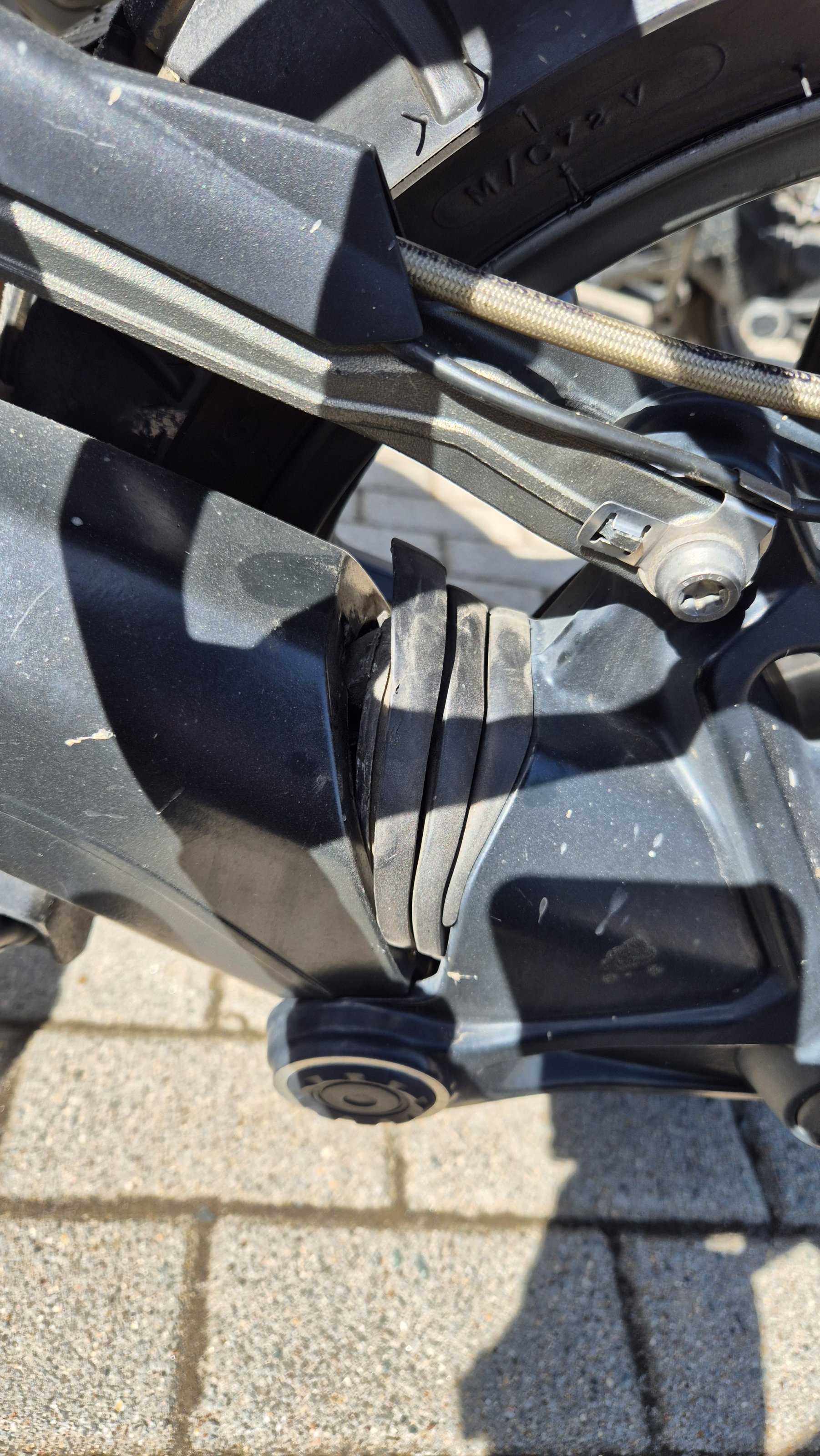

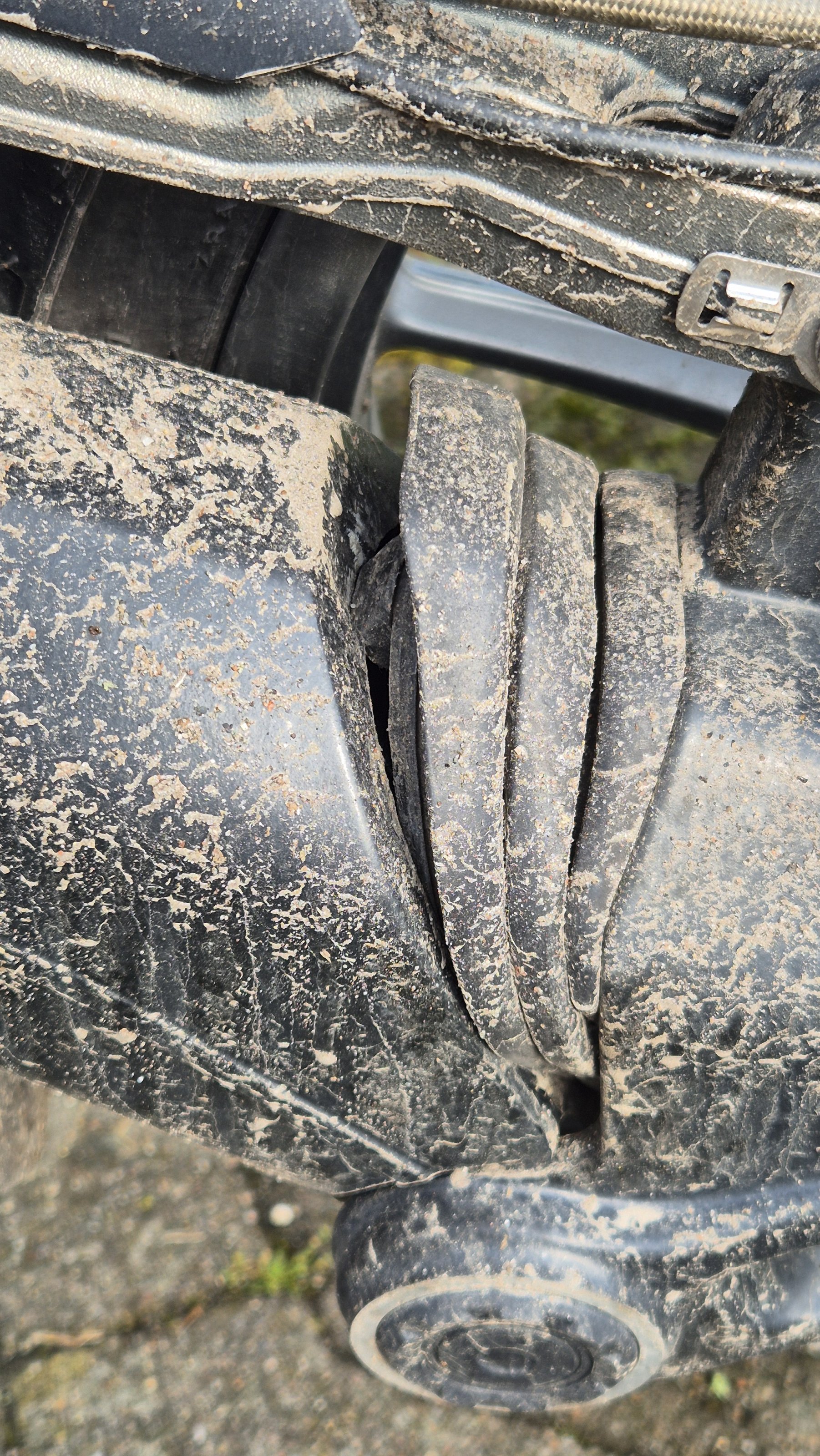

Habe vor 10 Tagen eine neue Kardanwelle bekommen, so weit so gut.
Jetzt stellt sich bei der ersten größeren Tour danach heraus, dass die Manschette zwischen Schwinge/Kardantunnel und Hinterachsantrieb so schlecht montiert worden ist, dass sie aus dem Kardantunnel "herausflutscht"
Ich denke da war eine echte "Fachkraft" dran... ich habe einen großen Hals.
Es ist zwar "nur" eine Staubmanschette und man kann erstmal weiterfahren, aber langfristig tut das dem Kardan/dem Kreuzgelenk nicht gut.
Ich denke man müsste jetzt folgendes machen:
Hinterachsantrieb abklappen
Kardantunnel, Kreuzgelenk und Verzahnung säubern und diese Fetten
und dann Manschette ordnungsgemäß einbauen (das geht wohl nur mit abgeklappten Hinterachsantrieb.
Einerseits muss man der Werkstatt die Chance geben, den Mangel zu beseitigen, anderseits tendiert mein Vertrauen in diese Werkstatt gegen NULL (gab da auch im letzten Jahr schon ne Vorgeschichte).
Problem: nächsten Sonntag soll es Richtung Spanien gehen...

Solange es nur hinten ist, sollte es relativ einfach zu beheben sein. Wie/ob die Manschette "gefettet" ist, kann an aus der Ferne natürlich nicht sagen. Es schaut so aus, als wäre sie nicht komplett eingeklipst.
Mit einem Kunststoff oder Holz Spatel an den Stellen wo die Nasen sitzen, vorsichtig diese eindrücken, bis sie einklipsen.
Dafür musst Du den Endantrieb nicht abklappen, es sei denn Du willst die Arbeit der Werkstatt kontrollieren.
Dann: Hinterrad ab, ABS Sensor raus. Das Loch mit einem Ohrenstöpsel oder einem Holzstückchen verschließen, oder das Öl ablassen. Die Schraube an der Zugstrebe erwärmen, ausdrehen und schon fällt Dir der Endantrieb entgegen.
Es besteht aber durchaus die Möglichkeit, dass Du dann beim Einklappen, wieder dasselbe Problem hast. Ich tät die 40€ für eine neue Manschette investieren
Das kann ich nach Sicht so bestätigen und habe es auch versucht sie mit Bordmitteln einzuklipsen, leider ohne Erfolg.

Nein, kein grosser Aufwand. Aber wie bereits geschruben wurde, ab zim Händler wegen Garantie. Dat geht gar nicht!
Jaja.. da war ne "Fachkraft" am Werk, mein Vertrauen in den Laden ist zerstört.
Mal sehen, was der Laden/die Herren morgen so per Telefon von sich geben werden und vor allem, ob sie das diese Woche beheben wollen (und ggf. muss ich wieder einen tag Urlaub nehmen, Werkstatt ist 100 km entfernt)
