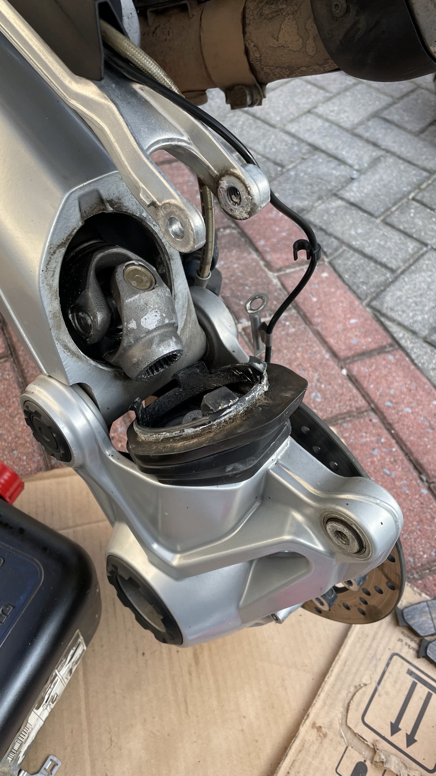

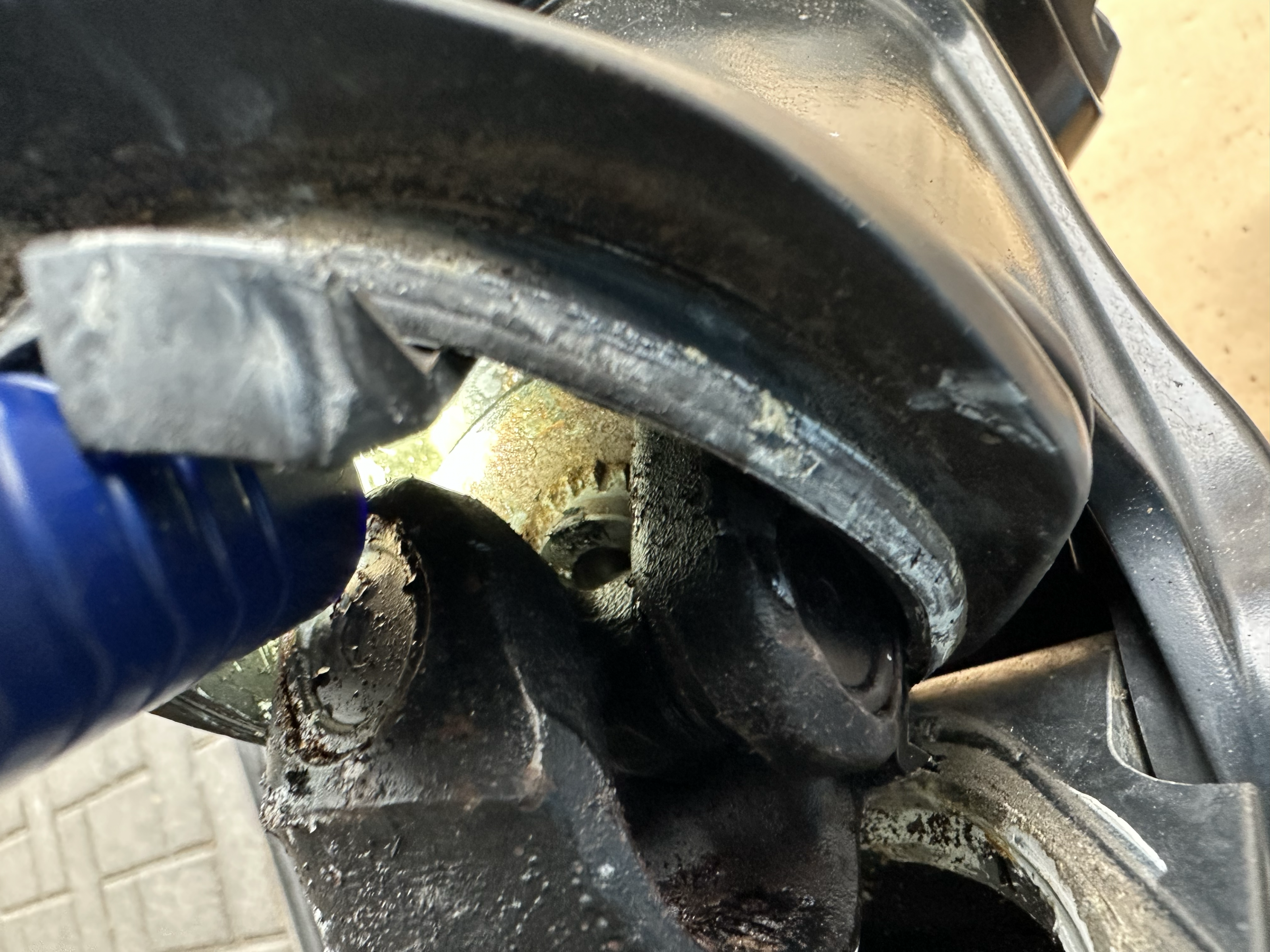

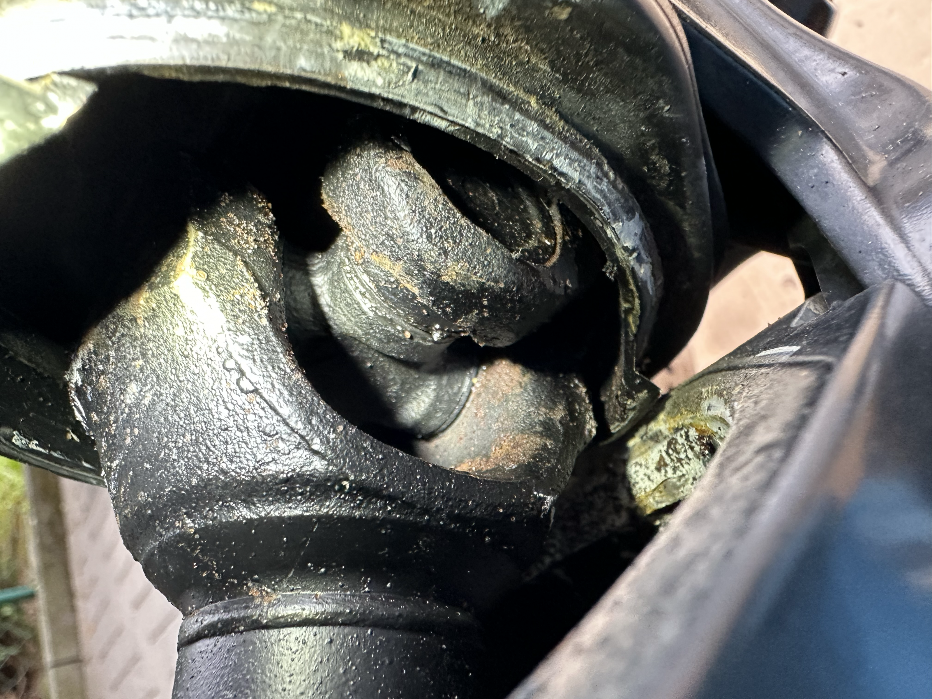

Moin Leute,

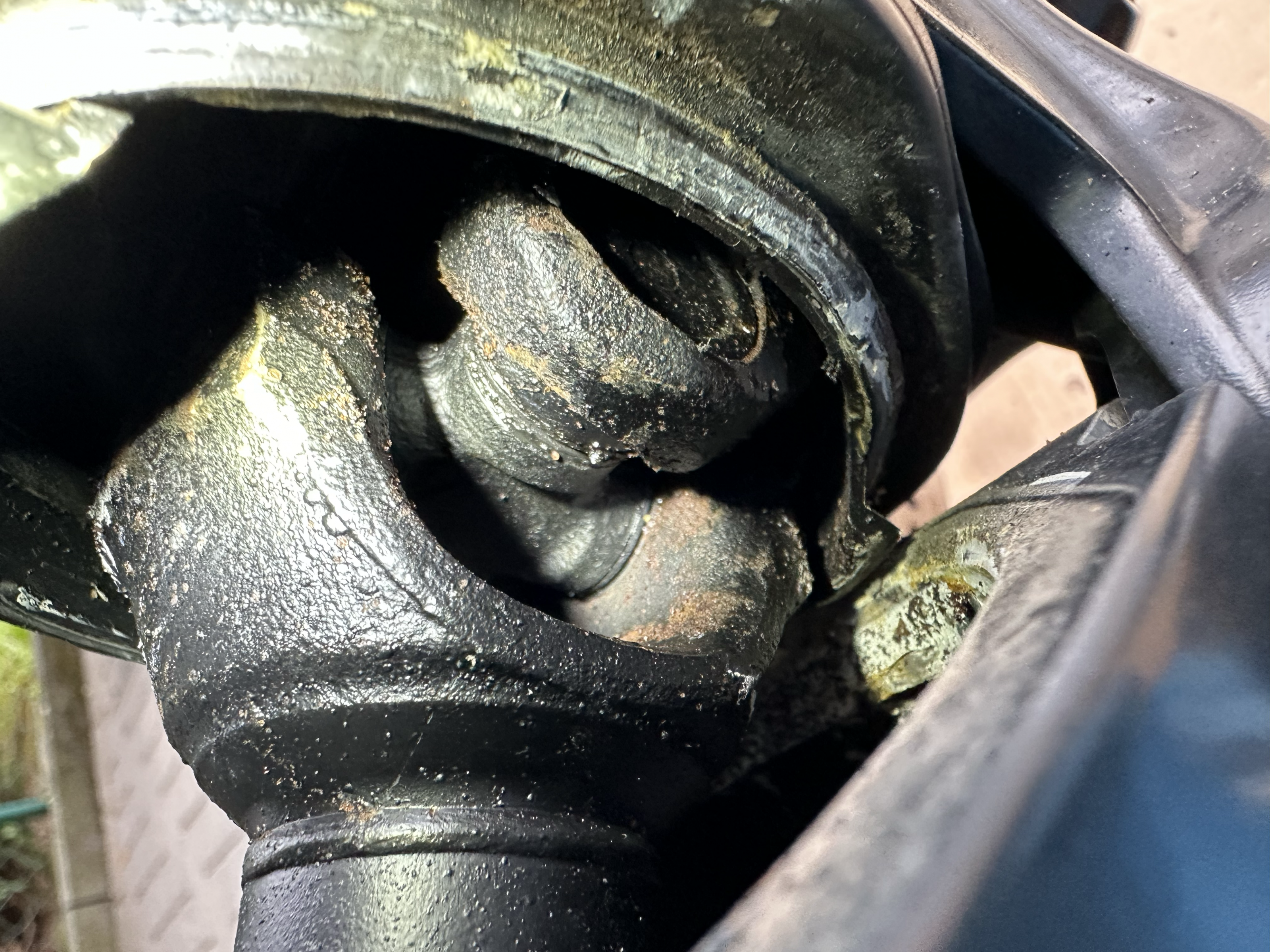

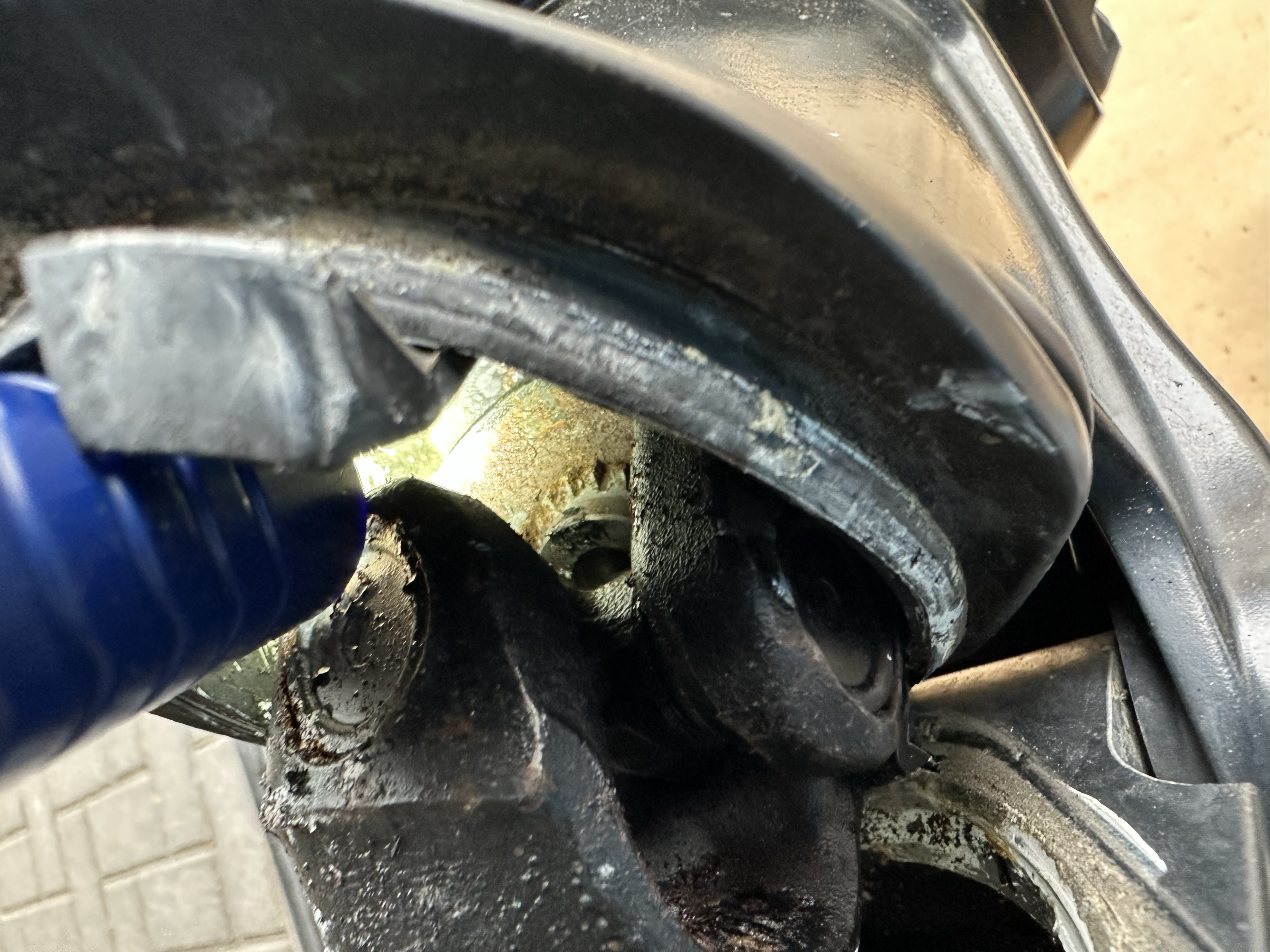

heute habe ich die 40.000 km Wartung an meiner 1200er selber durchgeführt. Am Ende wollte ich auch das HAG noch einmal abklappen und schauen wie der Zustand der Kardanwelle ist.
Dieser ist nicht so der Hit - hinten hat sich die Welle garnicht gelöst, aber dafür vorne direkt am Motor...was eine Ochserei das wieder zusammen zu bekommen...
Lange Rede, kurzer Sinn, die Kardanwelle sieht nicht schön aus (siehe Bilder) und ist anscheinend untrennbar mit dem HAG verwachsen.
Alles nichts Neues. Glücklicherweise an eine kompetente Mitarbeiterin des Freundlichen geraten die richtig Ahnung hatte und für nächste Woche noch einen "Prüftermin" der Welle bekommen mit Option Kardanwelle und HAG, hoffentlich auf BMW-Kosten zu ersetzen.
Wie hoch sind eurer Erfahrung nach die Chancen, dass BMW die Kosten für Welle und Getriebe an einer selbst gewarteten Maschine übernimmt? Jemand in der gleichen Situation gewesen?
Kardanwelle kann ich mir vorstellen, allerdings wollte ich jetzt keine 2000 Euro für ein neues HAG ausgeben...daher die Frage.
Danke für eure Hilfe

'n Abend,
wenn die Prüfung ergibt, dass die Welle defekt ist, wird BMW sicherlich eine neue Welle zahlen. Mit Glück wohl auch das HAG. Die Selbstwartung dürfte kein Hindernis sein.

Für die 1200er LC gibt's genug gebrauchte HAGs für kleines Geld. Aber erst mal fröhlich abwarten. Ich denke, dass du gute Chancen hast. Eine neue Welle gibt's eh.

Ja klar, ist halt nur doof wenn die anfangen den Kram versuchen zu trennen, ggf. schon die Manschette zerstört haben und dann heisst es “Überraschung, 2000 Euro” 😂

BMW hat wohl mittlerweile ein Werkzeug um die Festgegammelten Kardanwellen vom Endantrieb abzuziehen.....
Wie die Welle von außen ausschaut ist "eigentlich" erstmal egal, es zählen die inneren Werte :zwinkern: .

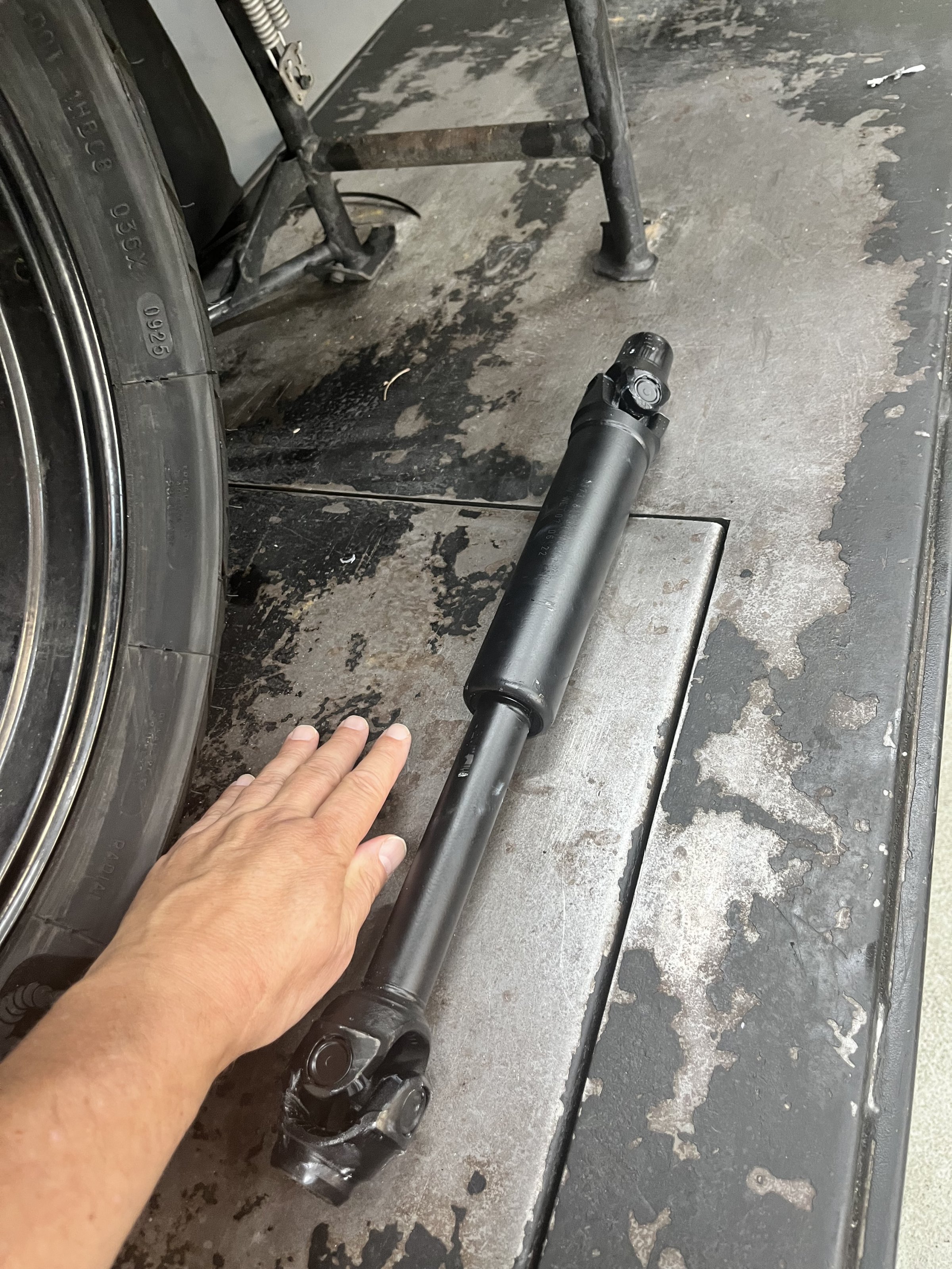

Eine neue Welle kostet 110€, ein gebrauchter Endantrieb bei Kleinanzeigen 300€, also nix, was einen in die Insolvenz treibt (Sollte BMW nicht zahlen)

Es zählen doch immer die inneren Werte ;)
Die Dame am Telefon sagte auch, zumindest habe ich es akustisch so verstanden, eine halbe Stunde Zeit haben die Teile zu trennen und wenn das dann nichts wird, wird das HAG ersetzt.
Die Welle kostet tatsächlich nur 120 Euro, schräg, lag die preislich nicht mal viel höher?
Wenn ich mal bedenke wie die Welle meiner 2013 mit 85.000 km aussah Wundert man sich…
Naja, ich gebe mal Rückmeldung. Euch ein schönes We

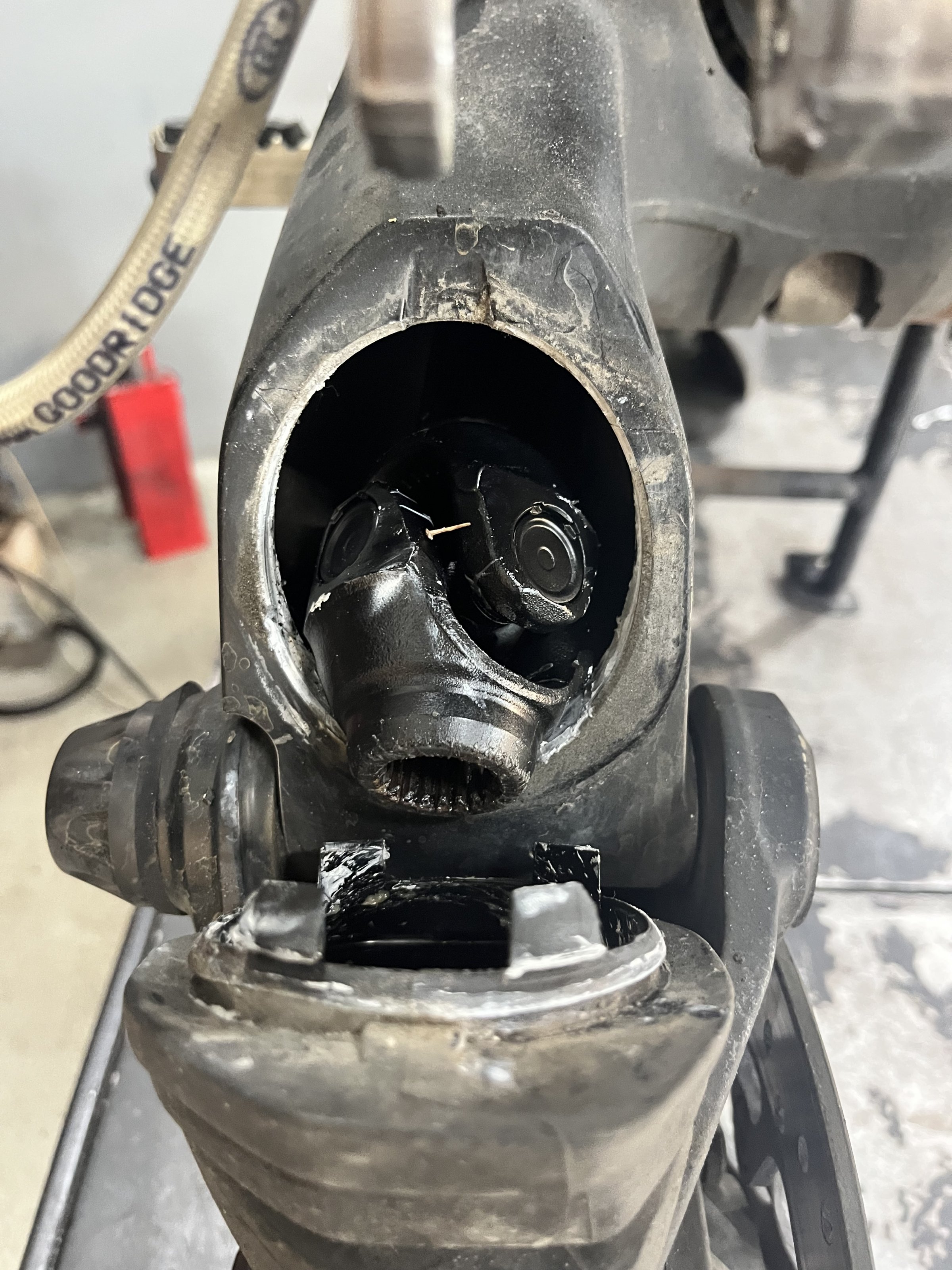

Kurzes Update zu meinem Beitrag 3145.
Habe meine Maschine gestern wieder bekommen. Trotz eigener Wartung wurden die Kosten von BMW übernommen, ich musste nur die Kosten zur Prüfung der Kardanwelle von knapp 150 Euro zahlen.
Die Kardanwelle war in Ordnung, ließ sich aber auch in der Werkstatt nicht vom Winkelgetriebe trennen. Daraufhin wurde die Kardanwelle, das Winkelgetriebe und alle benötigten Kleinteile wie die beiden Manschetten an der Schwinge von BMW übernommen.
Ich muss auch sagen, dass es beim Freundlichen Motorradhaus in Osnabrück einwandfrei geklappt hat. Die Frau welche die Reparatur annahm und mich auch am Telefon mit Infos versorgt hat wusste über das Thema absolut bescheid und hat alles in die Wege geleitet. Das Abgeben und Abholen lief einwandfrei und ich bin das erste Mal seit langen mit der Werkstattleistung und vor allem dem ganzen Drumherum bestens zufrieden. Den Termin habe ich auch noch kurzfristig bekommen. So soll es sein.
Happig allerdings, dass man offiziell alle 20.000 km zusätzlich 150 Euro für die Prüfung latzen muss. Wenn man das also drei Mal durch hat ist es von BMW ja schon fast Pflicht die Welle zu bezahlen, sonst wird eine 20.000 km Inspektion ja schon ordentlich teuer. Dreistellig wird dann also alle zwei Jahre bald schon eng…

Klaus, ich habe festgestellt das die Welle mit dem Winkelgetriebe verwachsen ist. Da das ganze so nicht in Ordnung ist habe ich dort angerufen um zu erfragen ob das im Allgemeinen ein Problem ist oder ob ich auch so weiterfahren kann.
Die Dame am Telefon hat mir dann die Prüfung und den anschließenden Kulanzantrag quasi verkauft, man kann schon beinahe sagen „aufgedrückt“, worauf ich zugestimmt habe.
Wäre alles in Ordnung hätte ich die Karre auch nicht in die Werkstatt gefahren, hätte die am Telefon gesagt, dass ich so einfach weiter fahren kann ebenso. Dann wäre die Welle bei 60.000 km neu gekommen und gut ist.
Bei jeder Wartung die ich selber mache nehme ich die Kopfdeckel ab und schaue mir den Kram an, ebenso Wechsel ich auch jedes Jahr das Hinterachsöl und schaue mir den Zustand an. Entdecke ich dabei einen Schaden, Wasser im Kardan oder eine defekte Manschette repariere ich es. Ich mache quasi jedes Jahr eine fast komplette 20.000 km Wartung.
Und warum? Weil ich darauf Bock habe und es liebe jedes Jahr an den Ding zu arbeiten. Weiterhin weil ich eine einwandfreie Maschine haben möchte, wenn ich damit in den Urlaub fahre und dazu noch meine Frau mit drauf sitzt.
Ich hoffe das ist Verständlich. Nach 24 Jahren Technikerfahrung weiß man langsam was geht und was nicht. Hin und wieder bleiben aber mal Fragen offen die dann zu sowas führen.

Wenn die Kardanwelle an beiden Enden festrostet, funktioniert der notwendige Längenausgleich, dieser wird beim Ein- und Ausfedern der HR-Schwinge benötigt, nicht mehr.
In der Folge werden die Kardan-Gelenke unzulässig hoch in Axialrichtung belastet. Geht dann vermutlich flott kaputt und das Ding könnte einem dann auch um die "Ohren" fliegen.
